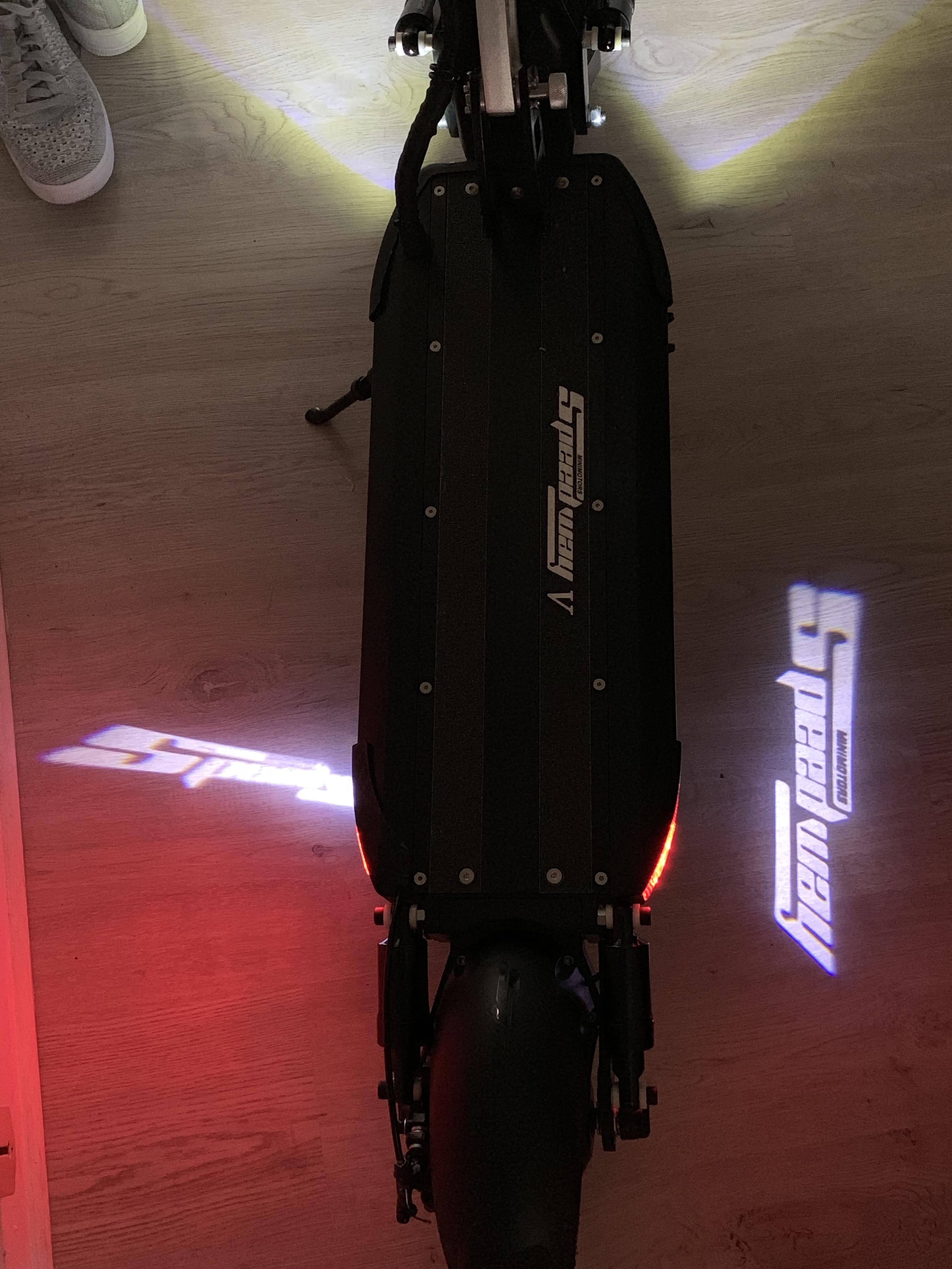

Meeko Posté(e) le 20 juillet 2019 Partager Posté(e) le 20 juillet 2019 (modifié) Bonsoir tout le monde ! Je viens d'acquérir une Speedway 5 aujourd'hui, je suis parti la chercher a 1h de chez moi dans une boutique " Mobilitix " et en rentrant chez moi... J'ai constaté ça ! Un horrible décalage de la LED sous le deck... Direction le SAV ou un autre moyen existe pour régler ça ? Merci ! Modifié le 20 juillet 2019 par Meeko Citer Lien vers le commentaire Partager sur d’autres sites More sharing options...

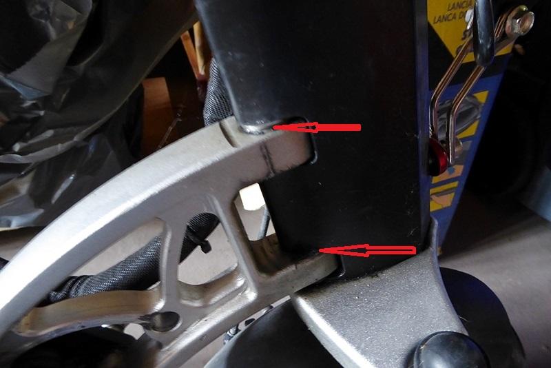

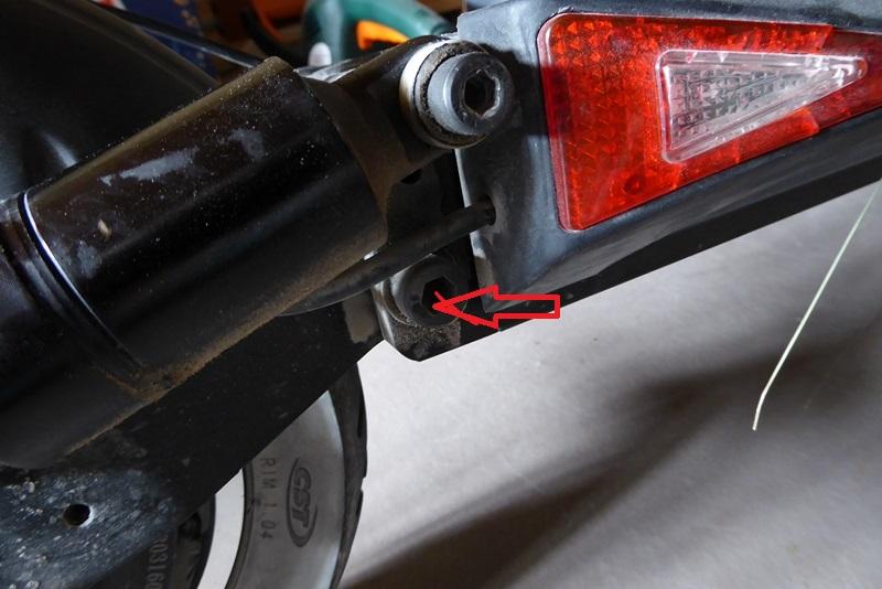

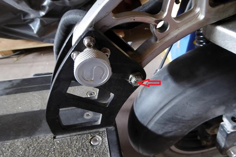

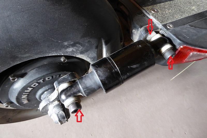

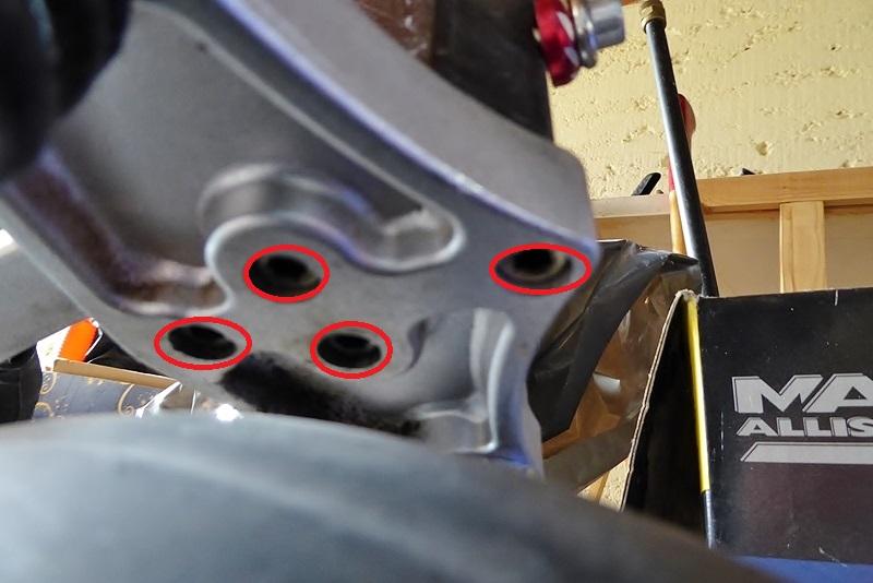

samys45 Posté(e) le 22 février 2020 Partager Posté(e) le 22 février 2020 après 750 Km sur ma Speedway IV, j'en suis toujours très content mais : Un jeu apparaît sur la potence...et du jeu aussi sur les fixations des amortisseurs arrières ? Quelqu'un a eu ces problèmes ? Sinon autre question : vous vérifiez tous les combien la pression de vos pneus ?(on gonfle a combien je sais même pas....?) même question pour plaquettes....? Merci !! Samys45 Citer Lien vers le commentaire Partager sur d’autres sites More sharing options...
Christian-91 Posté(e) le 22 février 2020 Partager Posté(e) le 22 février 2020 Il y a 2 heures, samys45 a dit : Un jeu apparaît sur la potence Vérifie au moins c'est 3 points, resserre les vis si nécessaire, ne force pas trop pour ne pas arracher les filetages dans l'alu Sous la potence avec une clé BTR de 5 et la partie courte 15 à 20mm, ça permet de passer entre le garde de boue pour serrer sans rien démonter ensuite Il y a une vidéo page 56 pour l'axe 1 Citer Lien vers le commentaire Partager sur d’autres sites More sharing options...
Christian-91 Posté(e) le 22 février 2020 Partager Posté(e) le 22 février 2020 Il y a 2 heures, samys45 a dit : du jeu aussi sur les fixations des amortisseurs arrières ? Vérifie et resserre si nécessaire 1 Citer Lien vers le commentaire Partager sur d’autres sites More sharing options...
