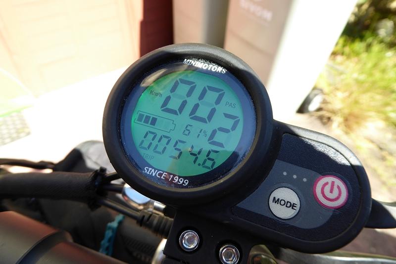

Pour l'autonomie le max que j'ai fais en promenade c'est 64km en roulant entre 20/30 km/h, je pouvais faire bien plus, la seule fois ou j'ai tenté la coupure le contrôleur à cramé (au bout d'une semaine après l'achat), depuis je n'ai jamais osé tenté la coupure,
Ma façon, mais pas une recommandation, chacun fait comme bon lui semble :)
Pour la tension en dessous de 50V je roule encore plus souple, environ à 48V je roule vraiment pépère pour ne pas faire chuter la tension en instantanée, à partir de 47V je considère que j'ai atteints la réserve (rarement), en résumé : de 58.8V à 52V nominal je roule normalement, en dessous de 50V je considère que je commence à décharger la batterie.
Une petite photo de l'année dernière 54.6km reste 61% il y avait de la réserve avant la "'panne sèche" , en hiver je prend 1% par km et en été un peu moins, la trottinette aime bien les 25° comme moi xD

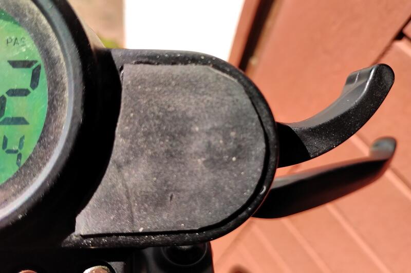

Bon 8200km, les boutons M/A et Mode ont bien commencer à se découper (LCD vert à membrane), alors avant qu'il ne soit trop tard j'ai fais une bidouille qui j'espère tiendra longtemps, ça ma couté 0€ et très peu de temps, un morceau de chambre à air + adhésif double face très fin, mais qui colle bien, la photo, oui c'est moins beau comme ça, mais c'est fonctionnel, ont aperçoit les deux petites bosses des boutons et j'entend le clic, donc tout va bien  :)

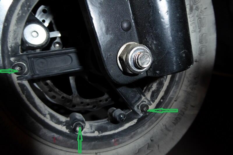

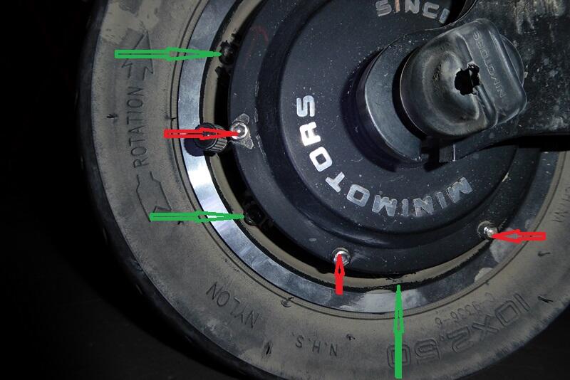

Bon moi mon pneu arrière est à plat, auriez vous un tuto pour changer pneu + chambre air ?
Je n'ai pas de tuto mais ce n'est est pas compliqué, le problème à l'arrière c'est le câble électrique et les deux rondelles avec un "ergot"
Avant de démonter observe bien les rondelles pour voir comment elles sont mises (fait une photo pour mémoire) , pour le remontage l'ergot doit entrer dans la petite fente pour empêcher l'axe du moteur de tourner.
Attention au câble du moteur, il ne faut pas le brutaliser, j'ai réussi à démonter la roue sans déconnecter le câble mais il n'y a pas beaucoup de marge.
Une fois la roue retirée, la jante s'ouvre en deux après avoir retirée les vis, attention de na pas les foirer, la chambre à air doit être dégonflé avant de dévisser, une fois les vis retirer du gonfle en mettant de la pression ça va décoller les deux demie jantes (si la crevaison n'est pas importante).
Mets un peu d'air dans la chambre avant de remonter la demie jante, mais pas trop (juste pour "défroisser" la chambre) , attention, bien placer la valve (sens opposé au disque, voir la photo) dans le bon sens, dans le creux réservé à cet effet et au sens de rotation du pneu, il y a une flèche sur celui-ci.
Pour le remontage, fait attention de ne pas pincer la chambre à air entre les demie jante (j'ai fait la connerie=chambre foutue),
Remettre les vis et les serrer en croix par petits serrage, une fois bien serrés tu mets un dernier petit coup pour bloquer, attention de ne pas arracher les filetages car les vis en métal et l’alu. ne font pas bon ménage, ceci fait tu gonfle à 3/3.2 avant de remonter la roue.
Remontage, va doucement sans s'énerver, l'axe à des parties plate qu'il faut faire coïncider avec ceux du "bras"  tout en veillant à bien mettre les ergots des rondelles dans leurs emplacements, avant de bloquer le tout regarde si tout est bien à la bonne place, attention au câble !
Pour ma part je n'ai pas trop galéré, je n'ai même pas démonté l'étrier du frein !
Enfin bon, j'espère que je n'est pas été trop bouillons xD
Photo pour les vis à retirer roue arrière une fois la roue retirer:   flèches vertes, (les rouge c'est celles du moteur, ne pas toucher)
Au cas, Photo pour les vis à retirer roue avant:  ce n'est pas compliqué et moins chiant car il n'y a pas de moteur, il y a juste à faire attention au remontage, les entretoises de chaque côté de la roue ne sont pas de la même taille.
  • J'aime 1
