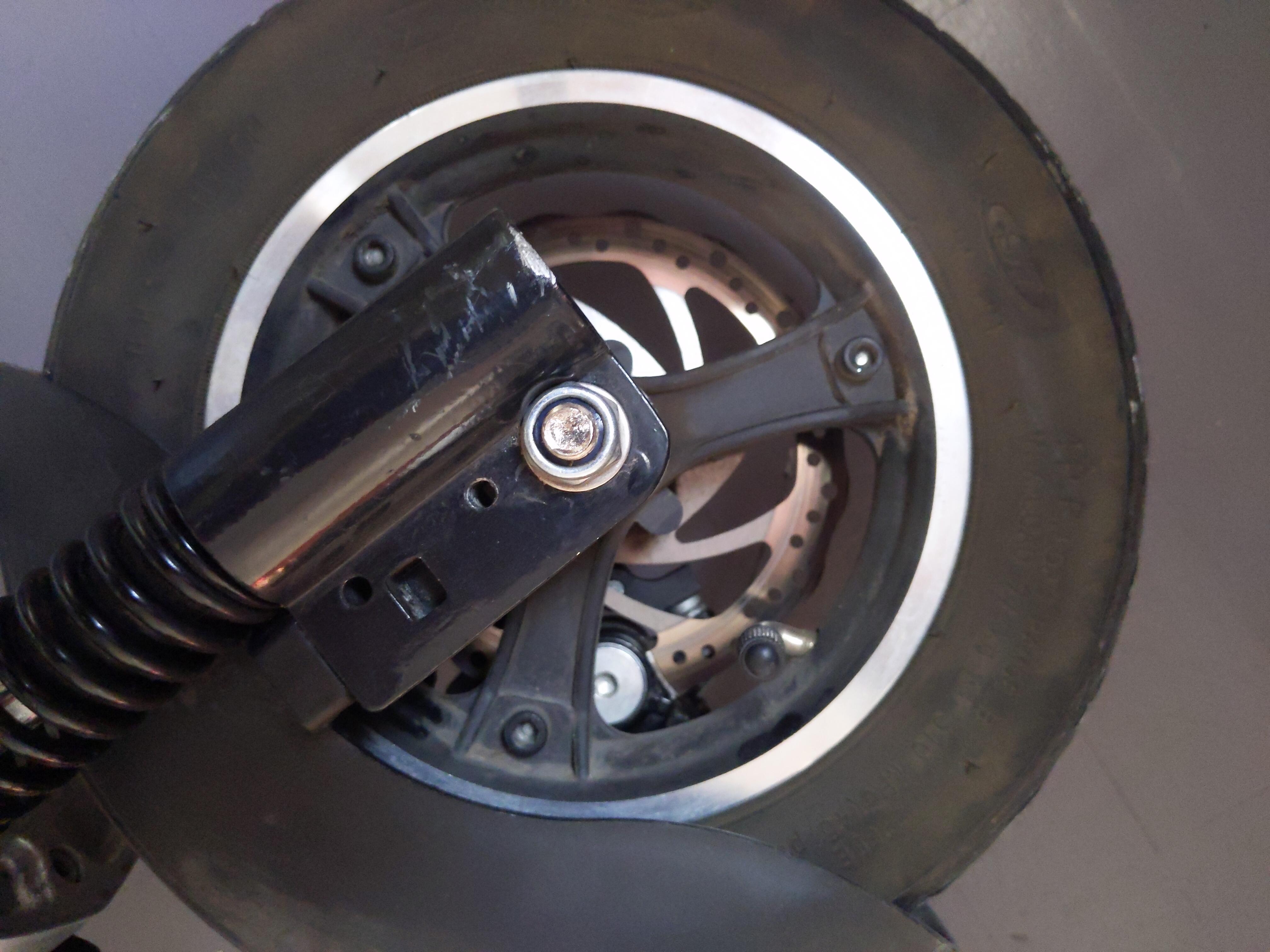

samys45 Posté(e) le 1 septembre 2020 Partager Posté(e) le 1 septembre 2020 Bon ben les vis étaient un peu longues un coup de meuleuse et me voila reparti...demain allez retour boulot (24km en tout) on verra si tout se passe bien.... Un immense merci à tous pouyr vos conseils notamment @Christian-91 qui est toujours présent au moindre souci sur ce post vraiment samys Citer Lien vers le commentaire Partager sur d’autres sites More sharing options...
Christian-91 Posté(e) le 1 septembre 2020 Partager Posté(e) le 1 septembre 2020 (modifié) Il y a 1 heure, samys45 a dit : Voilà ma roue avant... Sinon j'ai trouvé des vis avec le bon pas bon diamètre mais un peu plus longues... Je vais tenter... Nous n'avons pas la même roue avant !!!, c'est curieux si tu a la même trottinette que moi et pas un clone, ou alors elle est plus ancienne que la mienne !, ou ???? Edit: ajout photo de ma roue avant Modifié le 1 septembre 2020 par Christian-91 Ajout : même et photo 1 Citer Lien vers le commentaire Partager sur d’autres sites More sharing options...

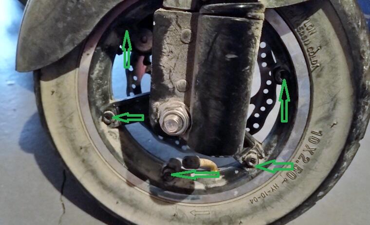

Djmike66 Posté(e) le 2 septembre 2020 Partager Posté(e) le 2 septembre 2020 Bonjour Je ne suis pas certain pour les dimensions, si le diamètre de l'axe est de 12mm c'est bon !, si la bague fait pile poil 12mm comme l'axe il faudra sans doute "roder" la bague avec de la toile emerie (quelques centièmes) sinon ça risque d'être trop dur pour tourner la direction, avant de le faire tu contrôle si l'axe entre bien sans trop forcer/sans jeu dans les bagues !https://www.123roulement.com/accessoire-bagues-PAF-PAF1217-P14-KS.php Deux petites vidéo juste pour le démontage de l'axe Celle-ci c'est le même principe, juste pour le démontage Merci pour ton aide, ça a l'air quand même chaud à démonter cette partie ?J'ai une autre question, j'ai reçu des étriers Xtech et je souhaite savoir si je n'ai pas besoin de d'autres accessoires pour les monter ?Envoyé de mon Mi 9 SE en utilisant Tapatalk Citer Lien vers le commentaire Partager sur d’autres sites More sharing options...
Djmike66 Posté(e) le 2 septembre 2020 Partager Posté(e) le 2 septembre 2020 Maintenant que j'y pense, il y a 2 rondelles aussi à remplacer avec la bague ?Elles font environ 12mm aussi je suppose et où je peux me les procurer ?Envoyé de mon Mi 9 SE en utilisant Tapatalk Citer Lien vers le commentaire Partager sur d’autres sites More sharing options...
Christian-91 Posté(e) le 2 septembre 2020 Partager Posté(e) le 2 septembre 2020 il y a 6 minutes, Djmike66 a dit : j'ai reçu des étriers Xtech et je souhaite savoir si je n'ai pas besoin de d'autres accessoires pour les monter ? Pour les étriers je ne sais pas répondre ! il y a 5 minutes, Djmike66 a dit : Maintenant que j'y pense, il y a 2 rondelles aussi à remplacer avec la bague ? Elles font environ 12mm aussi je suppose et où je peux me les procurer ? D'après la vidéo c'est des rondelles standard avec un trou de 12 je suppose, je n'ai jamais fais le changement alors je ne peu pas être affirmatif Désolé pour les réponses non constructives, Je laisse la parole à ceux qui ont fait le changement ! 1 Citer Lien vers le commentaire Partager sur d’autres sites More sharing options...

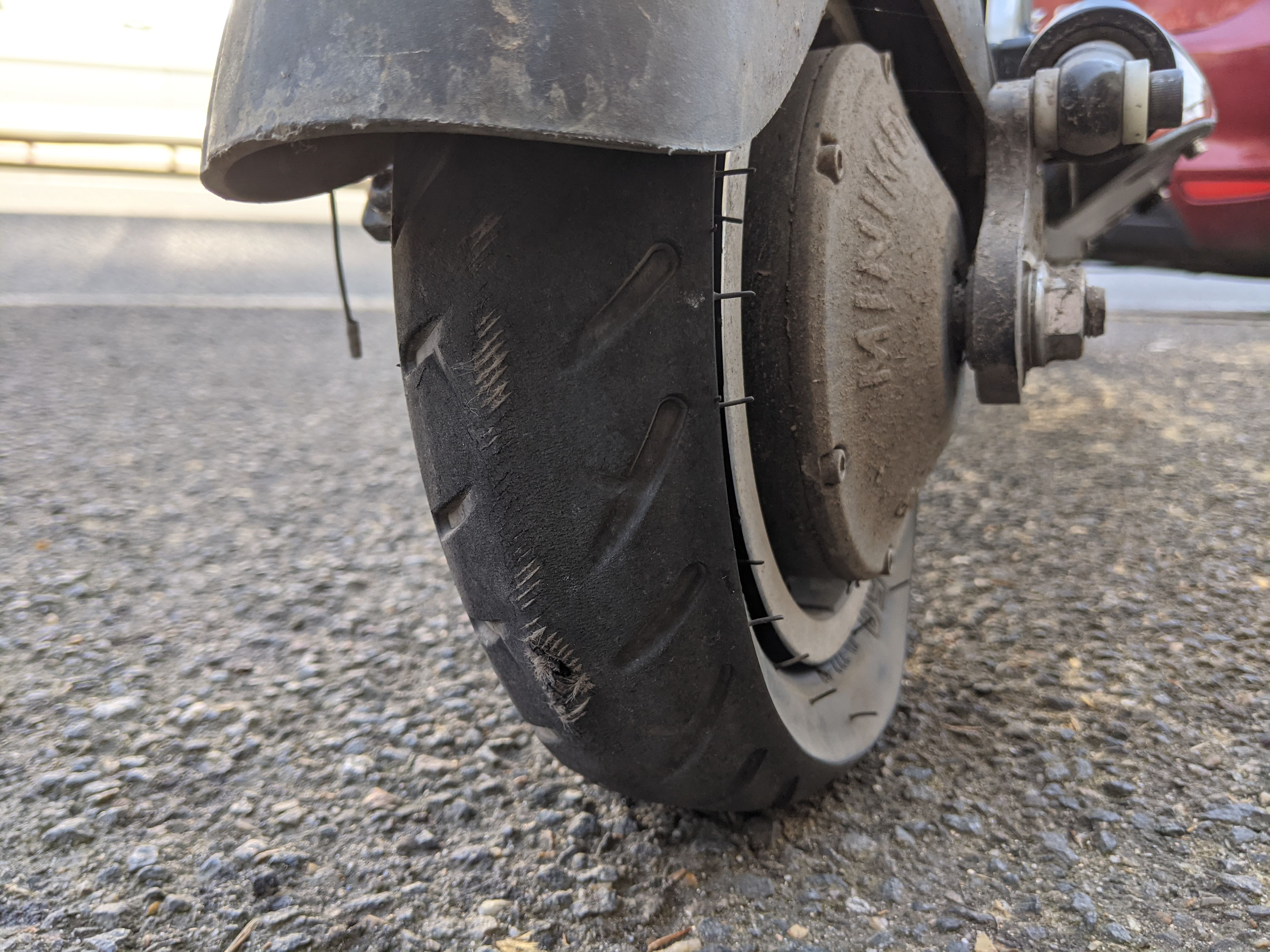

samys45 Posté(e) le 19 avril 2021 Partager Posté(e) le 19 avril 2021 Bonjour, aujourd'hui crevaison mais je crois que je sais pourquoi.....mon pneu est complètement rincé....... Du coup je suis bon pour changer pneu + chambre à air.... Je vais la jouer flemmard mais avez vous un lien pour pneu + chambre à air pas cher ? J'espère ne pas trop galérer à tout démonter comme la dernière fois ou j'avais foiré mes vis....dommage car sinon cette trottinette me donne complète satisfaction .... Ps : merci à Christian-91, suis presque sur que ca être le premier à dégainer Samys Citer Lien vers le commentaire Partager sur d’autres sites More sharing options...

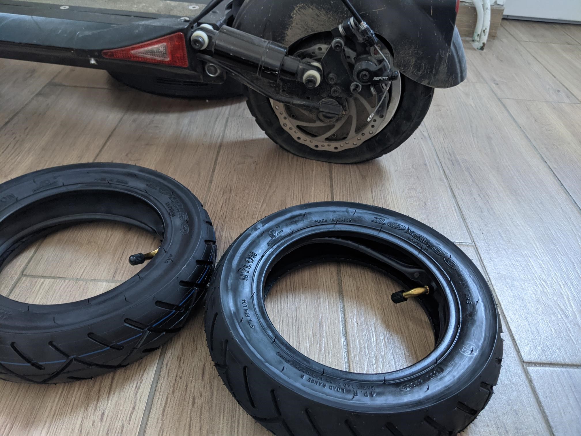

Christian-91 Posté(e) le 19 avril 2021 Partager Posté(e) le 19 avril 2021 (modifié) il y a 16 minutes, samys45 a dit : Merci encore pour ta réactivité Christian Cela change quoi que cela soit du 60 et non 64 ou 65....ça marche pareil ? D'avance merci 3600 km au compteur sinon J'ai ressentie une petite différence pendant quelques jours, le pneu est un peut plus arrondie, du coup dans les virages elle avait tendance à pencher plus vite, pour la largeur ben, du coup je n'ai plus le petit frottement du garde boue avant . sinon rond point à 25/30km/h Je me méfie quand même car le pneu arrière est toujours un original, il était à l'avant et j'ai mis à l'arrière l'année dernière, il est encore bon mais ça devient limite après 9660km, Edit: mes plaquettes de freins aussi sont d'origine Modifié le 19 avril 2021 par Christian-91 1 Citer Lien vers le commentaire Partager sur d’autres sites More sharing options...
samys45 Posté(e) le 19 avril 2021 Partager Posté(e) le 19 avril 2021 ok merci beaucoup pour ces précisions Je vais prendre la version rapide et moins chère pour ma commande Du coup c'est bizarre que mon pneu soit déjà dans cet état ou cela te semble t il normal après 3600km ? Citer Lien vers le commentaire Partager sur d’autres sites More sharing options...
Christian-91 Posté(e) le 19 avril 2021 Partager Posté(e) le 19 avril 2021 (modifié) il y a 47 minutes, samys45 a dit : Du coup c'est bizarre que mon pneu soit déjà dans cet état ou cela te semble t il normal après 3600km ? Tout dépend de la façon de rouler et ou tu roule, 3600km ce n'est pas si mal si c'est la roue arrière J'applique le conseil de mon moniteur d'auto école (il y a longtemps) : ne pas accélérer, ne pas freiner, crois moi ça fait toute la différence pour le porte monnaie et sans rouler moins vite, par exemple mon pneu arrière sur une moto custom (Sumo 1500cm3) je le changeais vers 20/25000 km alors que des copains c'était de 8000/12000 km, depuis ce conseil je roule écono. Je connais la réaction que j'ai déjà eu pas mal de fois : si tu accélère pas, tu ne freine pas donc tu reste sur place Edit: avec ma SW-4 anticipe un maximum et j'utilise surtout le frein électrique (mon PA=4) Modifié le 19 avril 2021 par Christian-91 1 Citer Lien vers le commentaire Partager sur d’autres sites More sharing options...
