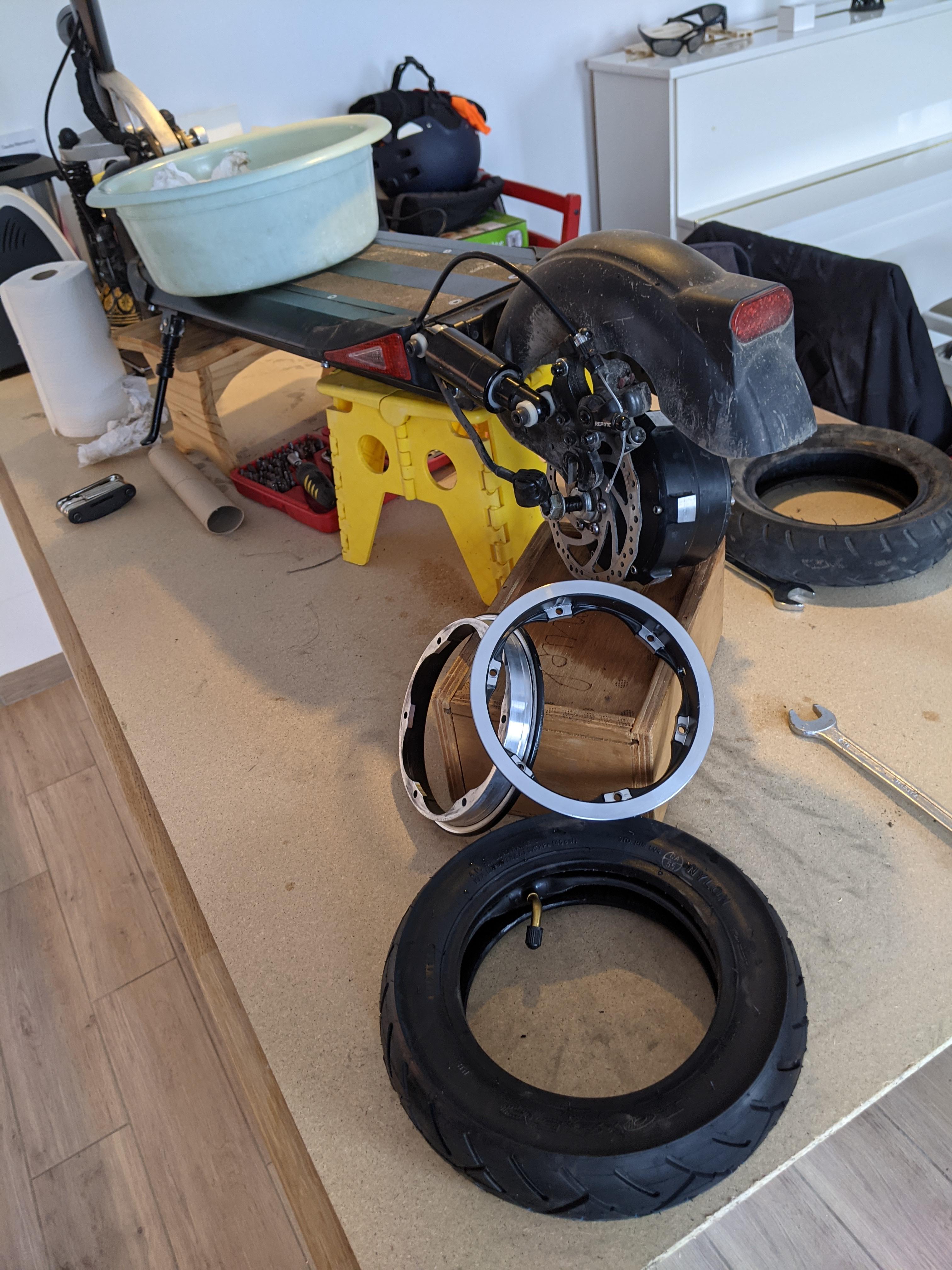

samys45 Posté(e) le 21 avril 2021 Partager Posté(e) le 21 avril 2021 Il y a 3 heures, Christian-91 a dit : J'ai échapper à la pluie de justesse, à 10 minutes près la trottinette se faisait mouiller pour la 1ere fois, ouf Petite ballade de 32km malgré tout Moi aussi je pense à changer mon pneu arrière, je vois devine encore les dessins, mais bon, je le changerais quand il auras dépassé les 10000 km dans moins de 300km, si la météo n'est pas trop froide ou humide ça devrait être assez rapide, sinon ..... Tu mets combien de temps pour changer un pneu.chambre air ? Citer Lien vers le commentaire Partager sur d’autres sites More sharing options...
Christian-91 Posté(e) le 21 avril 2021 Partager Posté(e) le 21 avril 2021 (modifié) il y a 37 minutes, samys45 a dit : Tu mets combien de temps pour changer un pneu.chambre air ? Je ne pourrais pas te dire avec précision, alors à la louche en prenant tout mon temps, La trottinette est mise sur un tabouret roues pendantes, Pour la roue avant c'est rapide, à la louche je dirais moins de 30minutes ! Pour la roue arrière à cause du câble du moteur qui ne me laisse pas beaucoup de longueur et ensuite le remontage de la roue je dirais 45 minutes si je ne merde pas au remontage, sinon 1heure ! Pour la roue arrière je créer un "échafaudage" avec deux bassines que je mets sous la roue pour ne pas qu'elle tombe de 50cm, elle à une position en biais ( à cause du câble) ça complique pour mettre la demie jante et appuyer sur celle-ci pour mettre les vis, Modifié le 21 avril 2021 par Christian-91 1 Citer Lien vers le commentaire Partager sur d’autres sites More sharing options...
samys45 Posté(e) le 29 avril 2021 Partager Posté(e) le 29 avril 2021 Et hop, un pneu arrière et chambre à air tout neuf 🎉🎉 Elle avait besoin d'être nettoyée... Démontage remontage nettoyage, une heure... Merci pour vos conseils !! 2 Citer Lien vers le commentaire Partager sur d’autres sites More sharing options...

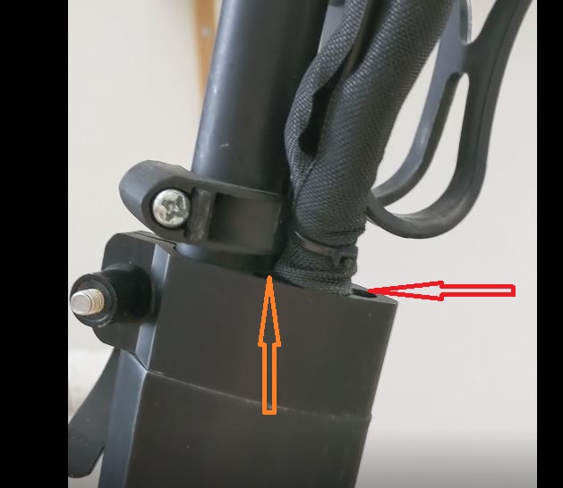

samys45 Posté(e) le 29 avril 2021 Partager Posté(e) le 29 avril 2021 Par contre j'ai du jeu dans le guidon, je ne sais pas où resserrer... Une idée... J'ai fait une petite vidéo, c'est pas flagrant mais ça sera plus visuel... PXL_20210429_122528313.mp4 Citer Lien vers le commentaire Partager sur d’autres sites More sharing options...
Christian-91 Posté(e) le 29 avril 2021 Partager Posté(e) le 29 avril 2021 Il y a 3 heures, samys45 a dit : Et hop, un pneu arrière et chambre à air tout neuf 🎉🎉 Elle avait besoin d'être nettoyée... Démontage remontage nettoyage, une heure... Merci pour vos conseils !! bravo et en plus tu là nettoyé ! Ben zut alors, maintenant c'est la mienne la plus sale ! Citer Lien vers le commentaire Partager sur d’autres sites More sharing options...
Christian-91 Posté(e) le 29 avril 2021 Partager Posté(e) le 29 avril 2021 Il y a 2 heures, samys45 a dit : Par contre j'ai du jeu dans le guidon, je ne sais pas où resserrer... Une idée... Vérifie les trois vis pour voir si elles sont desserrées, je ne vois pas autre chose ! Du coup j'ai vérifié les miennes, il n'y a pas de jeu, c'est les seules vis que je n'ai jamais vérifié , maintenant c'est fait ! Deux vis flèches orange clé btr de 3 Une vis flèche rouge de 4 Citer Lien vers le commentaire Partager sur d’autres sites More sharing options...
samys45 Posté(e) le 29 avril 2021 Partager Posté(e) le 29 avril 2021 Merci Christian, suis un peu bête sur ce coup la...pas vu les trous des vis.....effectivement il y avait besoin d'un petit tour Merci. 1 Citer Lien vers le commentaire Partager sur d’autres sites More sharing options...
