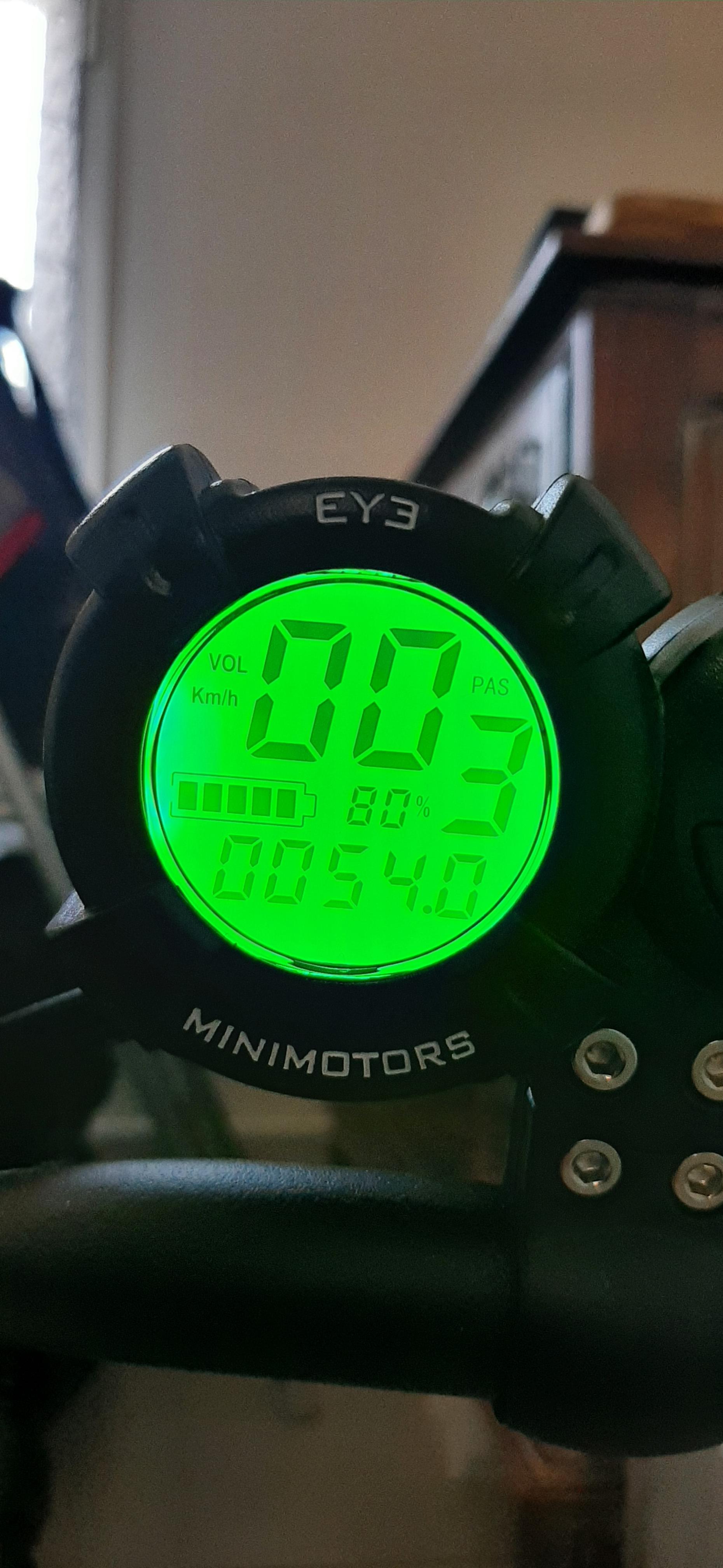

Lalunedepierro Posté(e) le 17 septembre 2022 Partager Posté(e) le 17 septembre 2022 Bonjour, j'aimerais savoir ce que signifie l'inscription PAS sur mon lecteur en haut à droite?? Citer Lien vers le commentaire https://www.espritroue.fr/topic/21160-pas-sur-lecteur-lcd/ Partager sur d’autres sites More sharing options...
Christian-91 Posté(e) le 17 septembre 2022 Partager Posté(e) le 17 septembre 2022 (modifié) "PAS" = Démarrage au pied ou poussette sur quelques cm , P5=1 Pas de "PAS" = démarrage instantané, très dangereux, c'est le mode Scooter (trottinette avec un siège), P5=0 Edit : Modifié le 17 septembre 2022 par Christian-91 1 Citer Lien vers le commentaire https://www.espritroue.fr/topic/21160-pas-sur-lecteur-lcd/#findComment-348957 Partager sur d’autres sites More sharing options...
themaster1 Posté(e) le 17 septembre 2022 Partager Posté(e) le 17 septembre 2022 Il n'y a rien de "dangereux" si tu règles bien ton P7 (à 2 ou 3) Citer Lien vers le commentaire https://www.espritroue.fr/topic/21160-pas-sur-lecteur-lcd/#findComment-348968 Partager sur d’autres sites More sharing options...
Christian-91 Posté(e) le 17 septembre 2022 Partager Posté(e) le 17 septembre 2022 (modifié) Le 17/09/2022 à 17:02, themaster1 a dit : Il n'y a rien de "dangereux" si tu règles bien ton P7 (à 2 ou 3) Développer Oui, si tu n'appuie pas sur la gâchette sans le faire exprès quand tu te trouve à l'arrêt, sinon la trottinette part toute seule ! Edit: extrait de la 1ère page du lien ci-dessous Modifié le 17 septembre 2022 par Christian-91 Citer Lien vers le commentaire https://www.espritroue.fr/topic/21160-pas-sur-lecteur-lcd/#findComment-348971 Partager sur d’autres sites More sharing options...
Lalunedepierro Posté(e) le 19 septembre 2022 Auteur Partager Posté(e) le 19 septembre 2022 Merci Christian-91 pour la réponse. Je confirme que le réglage du P5 à 0 est dangereux. 1 Citer Lien vers le commentaire https://www.espritroue.fr/topic/21160-pas-sur-lecteur-lcd/#findComment-349251 Partager sur d’autres sites More sharing options...
Christian-91 Posté(e) le 19 septembre 2022 Partager Posté(e) le 19 septembre 2022 Le 19/09/2022 à 19:22, Lalunedepierro a dit : Merci Christian-91 pour la réponse. Je confirme que le réglage du P5 à 0 est dangereux. Développer J'ai eu un aperçu en reprenant ma trottinette qui était en panne de contrôleur il y à 4 ans, je demande au dépanneur s'il avait changé les réglages du LCD, il me répond non, alors j'ai appuyé sur la gâchette et la trottinette à fait un bon en avant, heureusement que je m'y m'attendais, mes mains posées sur les poignées de freins ont fait le job, ouf Je l'avais retiré car un jour en discutant avec des gens j'ai eu une mauvaise surprise avec le P5=0, j'avais un sac plastique accroché au guidon, un bon coup de vent a utilisé le sac comme une voile, l'anse du sac c'était mis sur la gâchette et a déclenché l'accélération, heureusement que je tenais le guidon des deux mains car la trottinette c'est cabré et voulait partir toute seule, j'ai eu le réflexe de freiner avec un petit temps de retard et ça a coupé le moteur, ouff Le P6=1 (régulateur de vitesse) peu aussi poser problème, dans le cas où tu es éjecté de la trottinette, si rien ne touche à la gâchette ou les freins la trottinette peu continuer de rouler sans toi, c'est un gars d'ici qui me l'avais déconseillé en argumentant, comme j'ai compris le risque j'ai annulé le régulateur P6=0 A part ça tout va bien Bonne balades Citer Lien vers le commentaire https://www.espritroue.fr/topic/21160-pas-sur-lecteur-lcd/#findComment-349263 Partager sur d’autres sites More sharing options...
