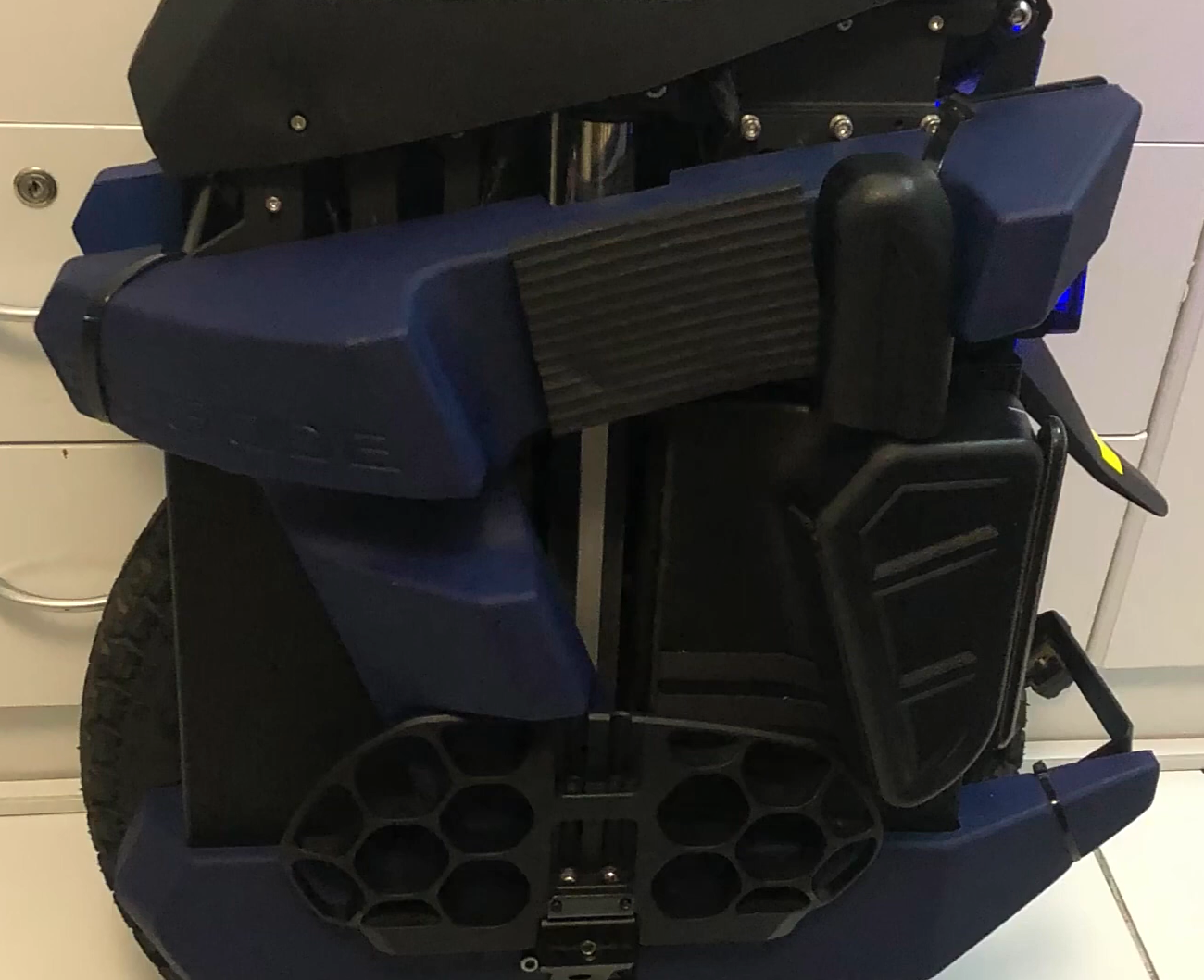

efA2one Posté(e) le 5 mars 2023 Partager Posté(e) le 5 mars 2023 (modifié) Il y a 6 heures, koto a dit : Pour le freinage avec les power pads: il trouve que sa jambe n'est pas directement en contact avec la partie arrière du pad Matrix speed (sur youtube) a résolu le problème comme ça : Il trouve (et conseil) la EX30 mieux que la Master en tous points... Modifié le 5 mars 2023 par efA2one 1 Citer Lien vers le commentaire Partager sur d’autres sites More sharing options...
