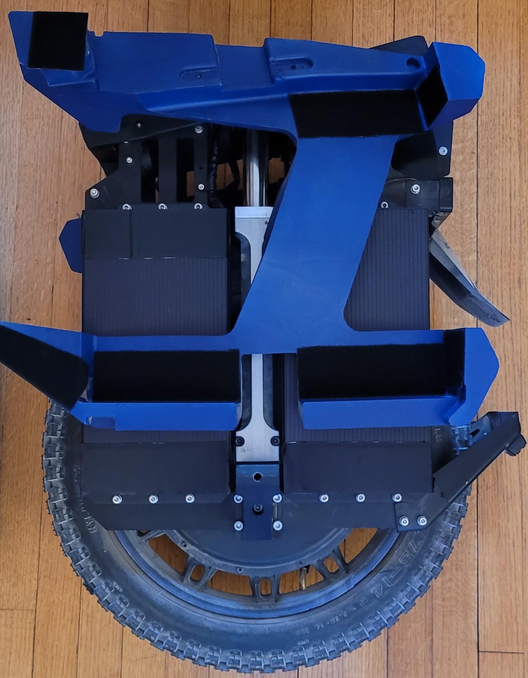

Mika47 Posté(e) le 31 mai 2023 Partager Posté(e) le 31 mai 2023 (modifié) Le 30/05/2023 à 01:50, Zika a dit : Oui elle a beaucoup d'atouts, mais encore un peu de défaut, je me demande s'il y a un danger à rendre plus lisse les pack batterie avec du mastic de carrosserie, à la spatule. A la limite entoure chaque pack avec du gaffer noir. Le Scotch du velcro tien très bien dessus. Avantages : c'est facilement réversible, changeable, et ça protège un peu les packs (poussières, cailloux,..). C'est ce que j'ai fais sur ma master. Mes packs sont entouré de scotch fibre de verre pour solidifier les boites plastiques. Le velcro tien de ouf dessus!! 👍 Modifié le 31 mai 2023 par Mika47 1 Citer Lien vers le commentaire Partager sur d’autres sites More sharing options...

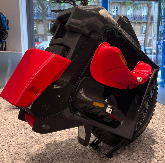

Zika Posté(e) le 1 juin 2023 Partager Posté(e) le 1 juin 2023 Et voilà la bête avant emballage ! 3 Citer Lien vers le commentaire Partager sur d’autres sites More sharing options...

Mika47 Posté(e) le 1 juin 2023 Partager Posté(e) le 1 juin 2023 Il y a 9 heures, magicienHfr a dit : Tu le prépares comment de ton côté ? Nettoyage, dégraissage. Pose du velcro + chauffe au décapeur thermique et appuie partout pour bien épouser les formes. Sur mon EX30 j'ai juste nettoyé sans dégraisser.. j'aurai dû ^^. Mais les pads tiennent quand même assez bien (sauf béquille faut que je refasse. J'en profiterai pour tester dégraissage à l'acétone comme sur les pads). Citer Lien vers le commentaire Partager sur d’autres sites More sharing options...

InMoWh75 Posté(e) le 2 juin 2023 Partager Posté(e) le 2 juin 2023 Le 31/05/2023 à 18:16, InMoWh75 a dit : Article réceptionné et posé juste sur la face avant de la roue. Je n'ai pas décollé intégralement les protections, juste soulever la face avant pour y glisser le velcro double face. Vous dis demain si c'est toujours en place (qu'est ce qu'on ne ferait pas pour sa roue Begode d'amour ) Ce matin, j'ai tiré sur l'adhésif (soit disant à la sauce super glue) et il se décolle très facilement des pack batterie dont la surface n'offre clairement pas d'adhérence ... Vais essayer l'astuce de @Mika47en enrobant les pack batterie avant d'y reposer les adhésifs du velcro Citer Lien vers le commentaire Partager sur d’autres sites More sharing options...

Mika47 Posté(e) le 2 juin 2023 Partager Posté(e) le 2 juin 2023 Il y a 6 heures, InMoWh75 a dit : Ce matin, j'ai tiré sur l'adhésif (soit disant à la sauce super glue) et il se décolle très facilement des pack batterie dont la surface n'offre clairement pas d'adhérence ... Vais essayer l'astuce de @Mika47en enrobant les pack batterie avant d'y reposer les adhésifs du velcro Ah mais tu verra que ça tien de ouf sur du Scotch. Et vu que tu fait le tour .. le Scotch lui même ne peut pas se décoller 😁. Sur le Fibre de verre c'est Nickel. Sur le gaffer .. à tester !! Citer Lien vers le commentaire Partager sur d’autres sites More sharing options...

Mika47 Posté(e) le 2 juin 2023 Partager Posté(e) le 2 juin 2023 20230602_170907.mp4 Sinon autre solution, wraper les packs batteries 😊. Le résultat devrait être encore meilleurs pour une tenue quasi à vie. J'ai fais une vidéo pour vous montrer l'idée 😉. Ça donnerai comme les pack batterie des Master en plastique en gros. Le velcro tien très bien dessus. Le nettoyage facilité en bonus 😁. 1 2 Citer Lien vers le commentaire Partager sur d’autres sites More sharing options...
InMoWh75 Posté(e) le 3 juin 2023 Partager Posté(e) le 3 juin 2023 (modifié) Le 02/06/2023 à 09:59, InMoWh75 a dit : Ce matin, j'ai tiré sur l'adhésif (soit disant à la sauce super glue) et il se décolle très facilement des pack batterie dont la surface n'offre clairement pas d'adhérence ... Vais essayer l'astuce de @Mika47en enrobant les pack batterie avant d'y reposer les adhésifs du velcro J'ai donc fais mon bricolage en m'inspirant de @Mika47 (j'ai juste mis de l'adhésif noir pour faire le tour des packs en bas et en haut avant de faire la pose pour le velcro) Pour la petite sortie de 40km de cette après midi : cela semble tenir pour le moment. A voir à l'avenir si je dois faire une V2 Je suis passé par le bois de Vincennes (super encombré avec un de ces bordels sonore ) puis les bords de Marne. La roue est super en offroad avec une bonne agilité mais je n'ai pas retrouvé l'agilité de la T3 dans les slaloms des bords de Marne à 20km/h. L'EX30 est agile à basse vitesse mais plus du tout une fois que l'on roule à +20km/h. Avec la T3, je peux prendre un virage à une allure plus élevée tout en envoyant des W en sortie. Avec l'EX30, il faut bien freiner avant le virage puis la roue ne veut pas s'incliner de sorte qu'il faut la forcer aussi bien entrée qu'en sortie de virage. Très difficile/impossible d'envoyer la sauce en sortie de virage aussi. A ce petit jeu, d'attaquer des slalom, la T3 ne demande que ça tandis que l'EX30 rechigne à ce petit jeu ... Après, quand il s'agit de rouler sur route abimée avec des virages "normaux", l'EX30 passe à 30km/h en toute stabilité mais il n'y a pas l'agilité démoniaque de la T3 en ville La F1 des villes, sans conteste la T3 pour moi 😍 L'EX30 se réserve le reste quoi ... Modifié le 3 juin 2023 par InMoWh75 1 Citer Lien vers le commentaire Partager sur d’autres sites More sharing options...
