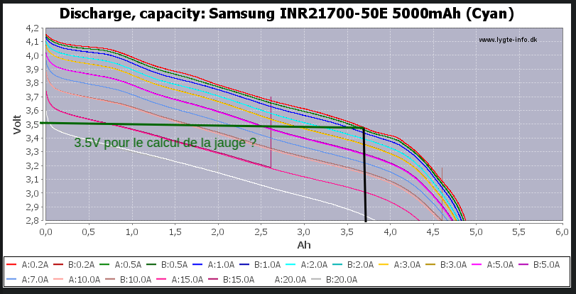

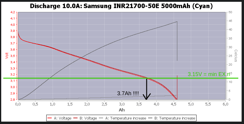

InMoWh75 Posté(e) le 5 février 2024 Partager Posté(e) le 5 février 2024 il y a une heure, v5f06 a dit : C est une 2700wh c est ca ta batterie ? Oui il y a une heure, v5f06 a dit : En fait mon calcul est faux ou faussé....il faut faire le calcul avec la chute de tension...donc peut etre quand t es a 80v sur la batterie (je sais pas quelle % ca fait) si tu tape une pointe a 4500w ta batterie va chuter a 75v et tu sera a la limite. ,alors que je dirai au pifomètre avec les 50s tu pourras etre a 77v taper une pointe a 4500w et la tension chutera que de 2v . Oui reste l'expérience. il y a une heure, v5f06 a dit : C est la où tu voit que la capacité wh affiché sur la ne correspond pas du tout a celle que tu peut utilise . Source de la courbe : https://lygte-info.dk/review/batteries2012/Samsung INR21700-50E 5000mAh (Cyan) UK.html Ici on a une décharge à 2C, est ce bien cela ? 2C est la décharge continue maximale de la 50E. On constate que la tension minimale acceptée par l'EX.n, soit 3.15V est atteinte à 3.7Ah !!! Si je comprends bien : 100 * 3.7/5 = à 74% de la capacité en wh, l'EX.n commence déjà à faire des ruades avec un wheeleur qui roule en 2C donc 2/2.7KW * 3.15/4.2 = 4KW 😁 (la jauge indique alors 0% comme la tension est au plancher de 3.15V) Avec une décharge en 1C, ça remonte quand même : 100 * 4.2/5 = 84% avec 2KW de puissance @v5f06ça te parait correct tout ça ? Citer Lien vers le commentaire Partager sur d’autres sites More sharing options...
InMoWh75 Posté(e) le 5 février 2024 Partager Posté(e) le 5 février 2024 Y en a une autre de courbe : Si ça coince bien à 3.7AH pour une glisse en 2C, ça semblerait dire qu'au quasi repos (0.2A), la jauge indiquerait pour les 3.5V : 100 * (3.5-3.15) / (4.2 - 3.15) = ~33%, autrement dit, je tiens peut être quelque chose là ! Jusqu'à 33% dans wheelog (à l'arrêt), on pourrait rouler en 2C ? Et pour les 4.2AH que peut atteindre l'accus en 1C : 100 * (3.35-3.15) / (4.2 - 3.15) = ~19%, et là, jusqu'à 19%, on peut rouler en 1C : l'EX.n peut alors délivrer 2KW jusqu'à 19% dans la jauge de wheelog (?!?) Citer Lien vers le commentaire Partager sur d’autres sites More sharing options...
v5f06 Posté(e) le 5 février 2024 Partager Posté(e) le 5 février 2024 Trop de chiffres !Mais oui pour une decharge en 2c continue (10A par parralele,ca fait 60A sur ta machine) tu a 3.7ah utilisable. En utilisation tu n a jamais 2c en continue sur ta machine. Sur des plus petites batterie avec moins de tension par contre c est faisable. Mais oui t es vachement bride par le constructeur.avec 3.15v min. Citer Lien vers le commentaire Partager sur d’autres sites More sharing options...
v5f06 Posté(e) le 5 février 2024 Partager Posté(e) le 5 février 2024 Tes calcul semble probable. Citer Lien vers le commentaire Partager sur d’autres sites More sharing options...
InMoWh75 Posté(e) le 5 février 2024 Partager Posté(e) le 5 février 2024 il y a 27 minutes, v5f06 a dit : Trop de chiffres ! Oui mais je commence à comprendre pourquoi la jauge fait le yoyo dans Wheelog : cela vous fait ça aussi ? J'ai l'impression que la jauge baisse quand on tire sur la roue et que ça remonte ou se stabilise quand on se calme ? 1 Citer Lien vers le commentaire Partager sur d’autres sites More sharing options...

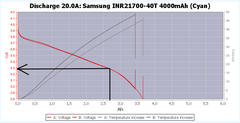

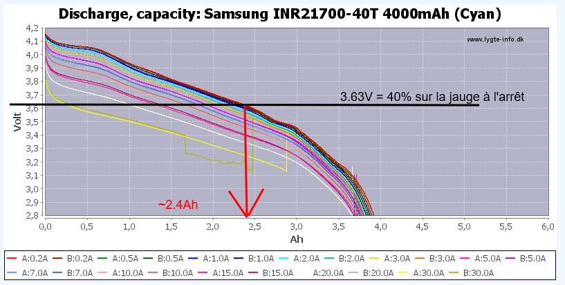

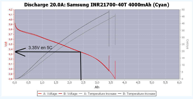

InMoWh75 Posté(e) le 6 février 2024 Partager Posté(e) le 6 février 2024 Il y a 3 heures, v5f06 a dit : Je trouve ca étrange de tomber avec des 40T sans meme un bip. J'ai refouillé En considérant ceci : https://forum.electricunicycle.org/topic/28116-euc-0-battery-voltage-for-various-models/?do=findComment&comment=419259 Master : 3.25V Jauge à 40% : 3.25V + 0.4 * (4.2-3.25) = 3.63V https://lygte-info.dk/review/batteries2012/Samsung INR21700-40T 4000mAh (Cyan) UK.html Ce qui nous donne une puissance disponible de dinguos à 5C : 1920wh * 5 * 3.35 / 4.2 ~ 7.6KW sous le pied avec une jauge à 40% à l'arrêt ? Citer Lien vers le commentaire Partager sur d’autres sites More sharing options...

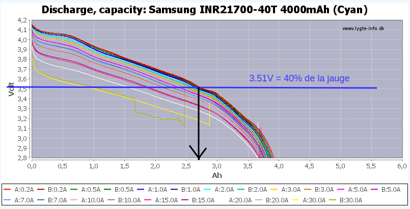

InMoWh75 Posté(e) le 6 février 2024 Partager Posté(e) le 6 février 2024 (modifié) Ici le low power de la master est donné pour 3.05V ! ce qui changerait tout du coup concernant les 40% de la jauge ! l'EX30 à 3.1V et l'EX.n a un très safe 3.25V ? https://github.com/bill-kolokithas/euc-dash/blob/main/js/begode.js#L11-L31 3.05 + 0.4 (4.2-3.05) = 3.51V 1920wh * 5 * 3.275 / 4.2 ~ 7.5KW ? Modifié le 7 février 2024 par InMoWh75 Citer Lien vers le commentaire Partager sur d’autres sites More sharing options...
