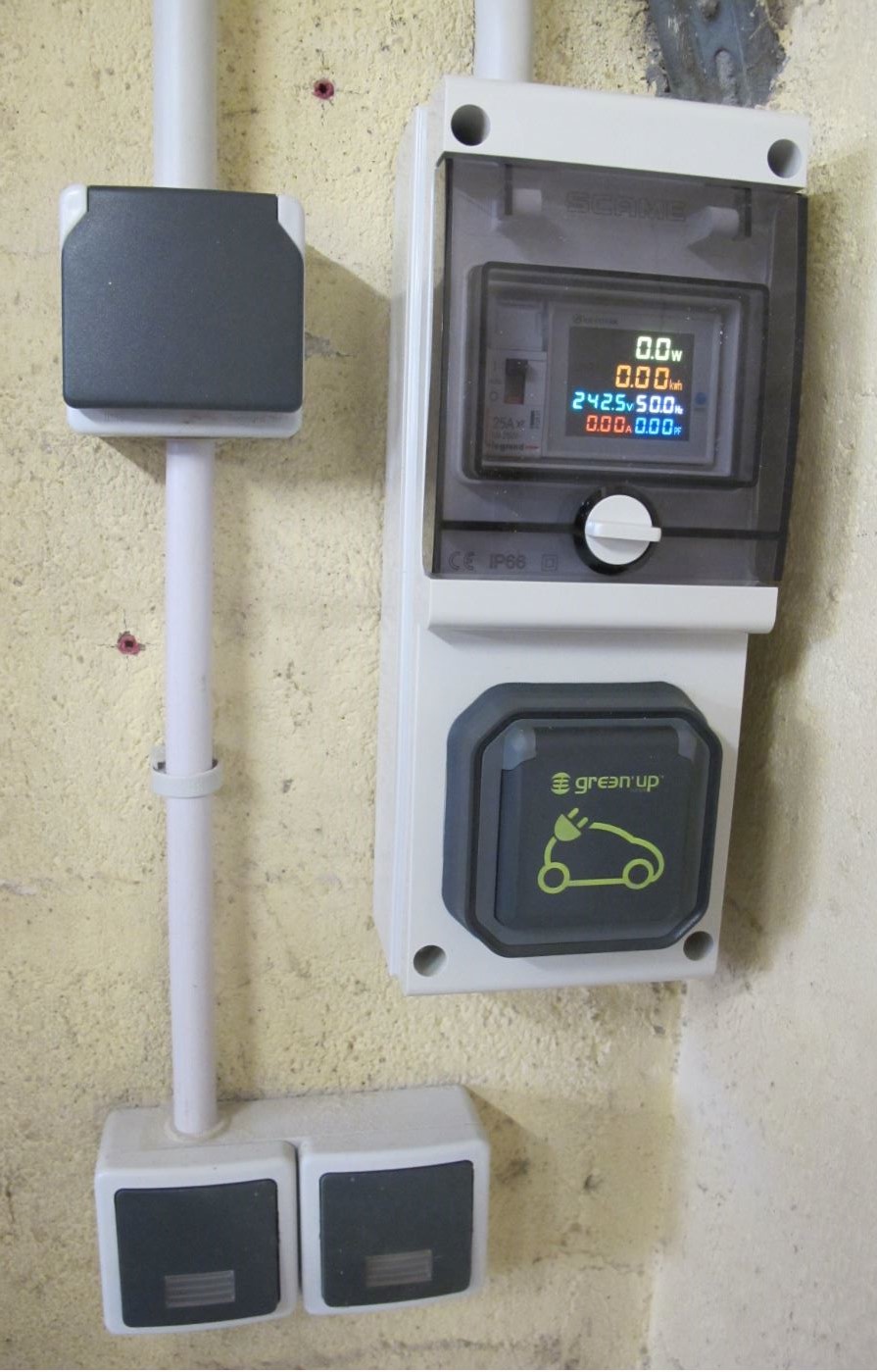

Techos78 Posté(e) le 24 septembre 2022 Auteur Partager Posté(e) le 24 septembre 2022 -- Prise Green'up : En surfant on apprend rapidement que la société Legrand fabrique une prise secteur renforcée Green'up, qui doit permettre une recharge jusqu'à 16 A (ou plutôt 14), à condition qu'elle soit installée selon les règles de l'art, par un professionnel. Cette prise doit être protégée par un disjoncteur différentiel 20A-30mA dédié de type A avec Test, avec terre correcte, et fils 2,5mm2 mini. Pour l'instant, rien d'insurmontable. Il faut quand même un abonnement EDF raisonnable, perso 15kVA tri. Hop, je me suis précipité pour installer cette prise Legrand miracle. Mon sous-sol étant équipé de goulottes périphériques, passer quelques fils n'a pas été un problème et j'ai mis une prise Green'up à chaque entrée de garage. J'ai choisi un coffret afin d'incorporer un contacteur jour/nuit (avec bouton on-auto-off) actionné par l'impulsion EDF protégée par un fusible 2A. En ajoutant aussi un indicateur qui m'affiche V, A, Hz...etc. Voilà : Avant d'installer ces prises, j'en connaissait le principe : La green up est équipée d'un aimant, et le câble de charge est sensé contenir un ILS (interrupteur à lame souple) afin d'autoriser le passage de 8 à 14 Ampères. Naïvement je n'étais pas inquiet car j'ai un fils qui utilise une green up pour recharger sa vieille Citroen C0. Je suis en train de prendre conscience que cette commutation avec un aimant est un dispositif extrêmement marginal, peut-être uniquement franco-français ?), et que ce câble est quasi introuvable. Je débute mes recherches, pour l'instant j'ai vu le câble Peugeot dispo à ~450€, gros foutage de gueule sachant que ce type de câble coûte entre 150 et 250€. Mais que fait le reste de la planète ? : eh bien c'est simple, soit le courant est fixe, soit le courant est sélectionnable manuellement (poussoir) souvent 6A, 8A, 10A, 13A, 16A et certains 20A. Cela pourrait être une solution satisfaisante, mais dans mon cas de démarrage différé (impulsion jour-nuit) je veux que le courant soit parfaitement défini. Les câbles en vente (Amazon, Aliexpress...) sont extrêmement mal documentés, je n'ai vu qu'un seul câble qui donne son courant par défaut (16A), et un autre dont le client dit que son câble garde la mémoire du dernier courant choisi... D'une part je ne sais pas à ce jour quel type de câble sera fourni avec le ressort (je suis plutôt pessimiste), et d'autre part je voudrais avoir un câble chez moi pour faciliter le branchement et probablement mettre le boîtier intermédiaire sur un support mural... Le port de charge de la voiture est dans le pif, je me gare en marche arrière, tout va bien. Du coup, je me dis que Green Up + câble spécifique n'est peut-être pas le bon choix, une wallbox (triphasée, même si le ressort est mono) aurait peut-être été préférable ? ? ? Rhhaaa, les ennuis continuent... 4 Citer Lien vers le commentaire Partager sur d’autres sites More sharing options...

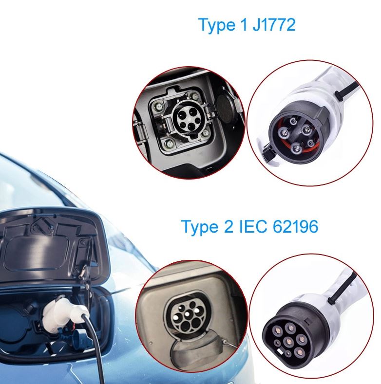

Techos78 Posté(e) le 24 septembre 2022 Auteur Partager Posté(e) le 24 septembre 2022 -- Le port de charge de la voiture : (tension alternative 220/380V) Là, cela semble simple, les voitures récentes sont équipées de prises type 2 IEC 62196, 7 broches, qui est une évolution du type 1 J1772 5 broches. Électriquement c'est la même chose, la type 2 ayant simplement deux fils en plus pour les recharges triphasées de certaines voitures. Attention quand même, les deux broches en plus ne sont pas forcément équipées de fils, cela me semble même rarement le cas pour des raisons poids/souplesse/coût (à confirmer). Les connecteurs ont un verrou mécanique ou électrique, il faut agir pour pouvoir déconnecter. Cela évite peut-être des bagarres devant les bornes de charge 1 Citer Lien vers le commentaire Partager sur d’autres sites More sharing options...

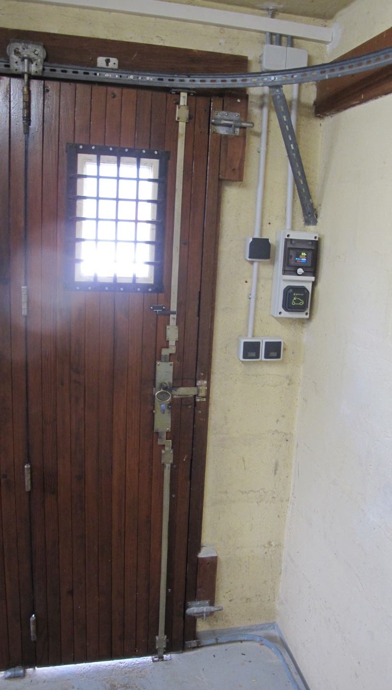

King Size Posté(e) le 3 octobre 2022 Partager Posté(e) le 3 octobre 2022 (modifié) Fichtre! Il a une "assistance au maintien de voie" sur sa Zoe qui fonctionne en dessous de 70 km/h? Il va falloir que je revisionne sa vidéo... Je n'ai pas pu me concentrer sur autre chose que ses mains. Edit : Superbe installation en vue de l'arrivée prochaine d'une quatre-roues électrique? Pour une maison individuelle cela semble aisé... On peut même aller plus loin à condition d'avoir la puissance d'abonnement EDF qui convient. Pour un bâtiment collectif... 🤔 Heureusement depuis une quinzaine d'année une réserve de puissance est prévue par la loi pour chaque nouveau bâtiment collectif. Au départ c'était de 4kW pour 20% des places et depuis quelques années de 7,4 kW pour ce même pourcentage. Mais Enedis et les promoteurs actuels ont jugé plus "raisonnable" d'appliquer un foisonnement sur cette demande pléthorique d'énergie inutilisée... Ça risque d'être très intéressant pour ceux qui vivront en 2035... Modifié le 3 octobre 2022 par King Size Citer Lien vers le commentaire Partager sur d’autres sites More sharing options...

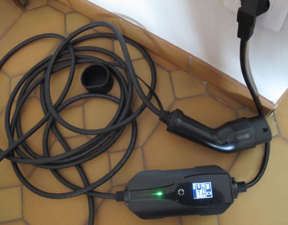

Techos78 Posté(e) le 3 octobre 2022 Auteur Partager Posté(e) le 3 octobre 2022 Toujours à propos de la Green'Up, décidément je n'y comprends rien. C'est maintenant que j'ai un câble commutable manuellement que je vais voir que le câble automatique existe pour la Spring... je suis "tombé" sur la vidéo : qui montre un chargeur clairement automatique, à tel point qu'il existe un gadget aimanté pour pouvoir charger en 16A sur une prise non Green'Up. Le monde à l'envers. C'est peut-être un cas spécial pour les espagnols ou autres, à moins que "mes" vendeurs m'ont raconté des cracks... Citer Lien vers le commentaire Partager sur d’autres sites More sharing options...
