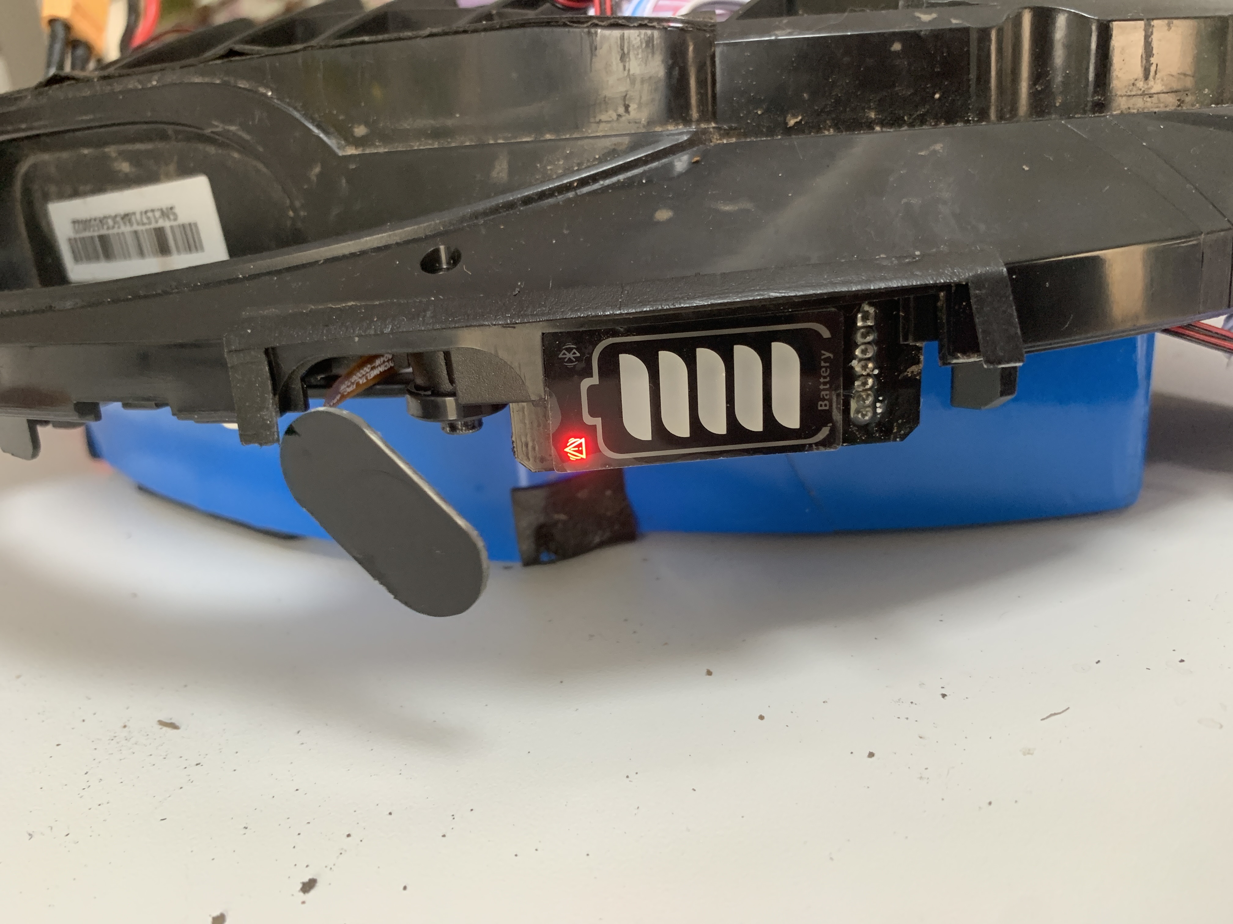

KRAPO68 Posté(e) le 26 septembre 2022 Partager Posté(e) le 26 septembre 2022 Bonjour à tous lors d’un roulage avec ma V5F, celle-ci, à vitesse au delà de 25km/h s’est coupée et sans maîtrise de la roue, la chute inévitable mais surtout la roue dans la rivière au trois quarts. Depuis ne s’allume plus et le fusible de la carte a flashé. auriez vous vécu cette mauvaise expérience et quelle a été la suite donnée pour les réparations ? je compte la déposer dans un shop sur Paris afin de savoir si elle est réparable. en tout cas le fait de se couper à vitesse élevée sans avoir été averti un peu avant par une alarme est franchement hyper dangereux Citer Lien vers le commentaire Partager sur d’autres sites More sharing options...

KRAPO68 Posté(e) le 26 septembre 2022 Auteur Partager Posté(e) le 26 septembre 2022 Après démontage, j’ai trouvé le fusible de 30 ampères HS. apres séchage je l’ai changé mais n’a pas voulu se rallumer et lorsque j’ai appuyé sur le bouton situé à côté de l’allumage tactile de la roue, j’ai entendu le fusible claquer et donc hs de nouveau . La carte est sûrement touchée mais à 149 euros sur internet plus peut-être d’autres composants cela peut chiffrer rapidement l’ayant acheter 380 sur le bon coin Citer Lien vers le commentaire Partager sur d’autres sites More sharing options...

KRAPO68 Posté(e) le 26 septembre 2022 Auteur Partager Posté(e) le 26 septembre 2022 Bonsoir, malheureusement ma roue est tombée dans la rivière au trois quart et ne redémarre plus et je ne sais quelle partie peut être touchée. A part le fusible sur la carte mère qui était HS que j’ai changé mais qui n’a rien donné de positif à part que ce fusible a claqué et donc là je ne sais dire ce qui peut être touché Citer Lien vers le commentaire Partager sur d’autres sites More sharing options...

KRAPO68 Posté(e) le 26 septembre 2022 Auteur Partager Posté(e) le 26 septembre 2022 Pense tu que d’autres composants soient touchés car en fait il a claqué quand j’ai appuyé sur un petit bouton poussoir type reset à côté du bouton tactile de démarrage. Je le sais pas quelle fonction a t’il Citer Lien vers le commentaire Partager sur d’autres sites More sharing options...

KRAPO68 Posté(e) le 2 octobre 2022 Auteur Partager Posté(e) le 2 octobre 2022 Bonjour à tous, j’ai finalement voulu reconnecter la V5F après séchage. J’ai changé le fusible sur la carte mère. sans avoir reconnecté la roue j’ai rallumé la roue et elle s’est rallumé effectivement mais avec , sur l’indicateur, un petit triangle rouge sur le côté de l’afficheur qui s’allume rouge Citer Lien vers le commentaire Partager sur d’autres sites More sharing options...
