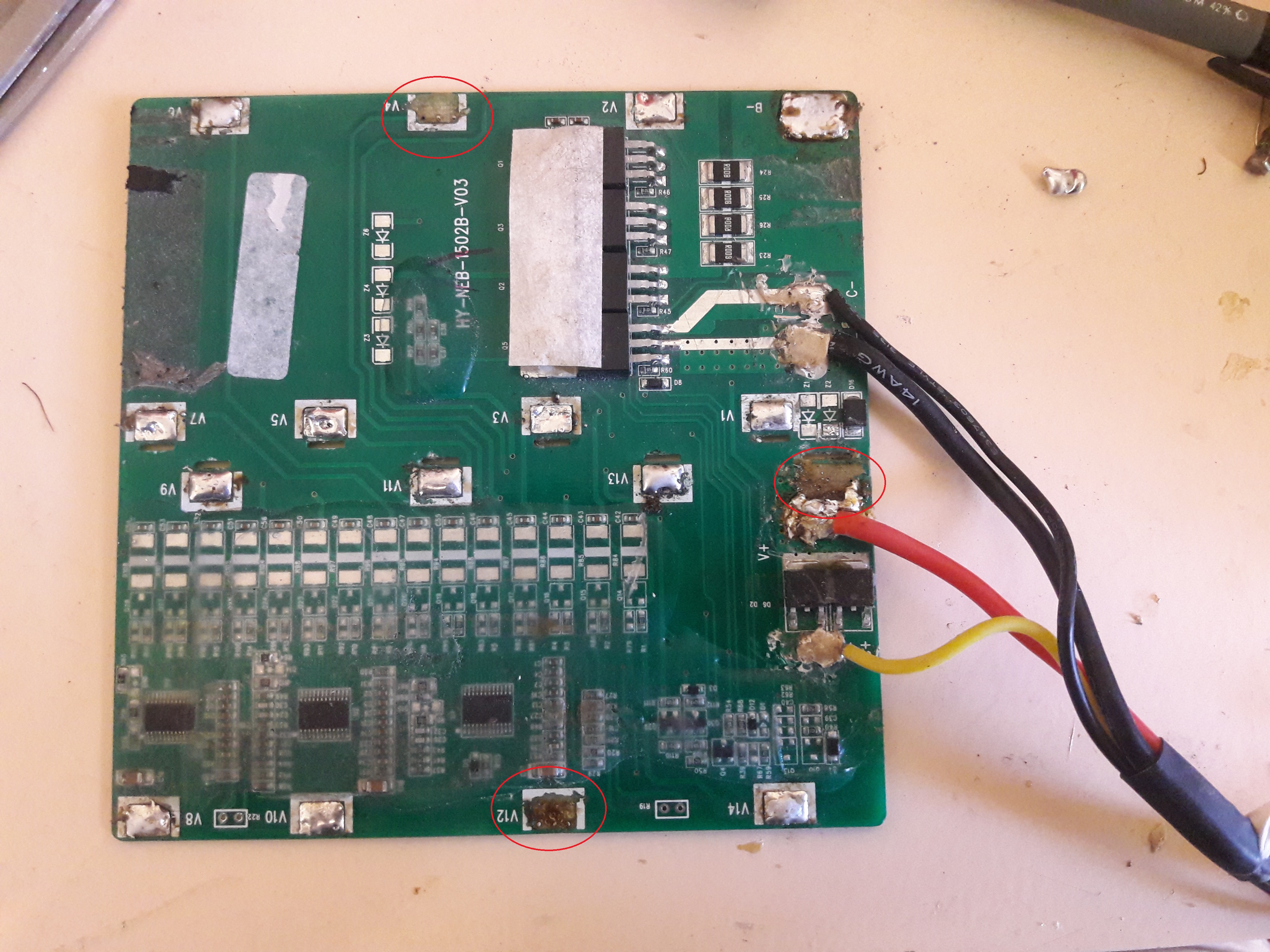

TWSOTM Posté(e) le 9 octobre 2022 Partager Posté(e) le 9 octobre 2022 Bonjour à tous , je viens de récupérer une One E+ avec batterie HS. J'ai fini le montage des piles mais j'ai un doute sur le BMS, il a au moins 3 fiches qui paraissent HS. Qu'en pensez vous ? Est ce facilement trouvable en neuf ? Avez vous une astuce pour le reparer ? Les bandes de nickel doivent remonter des piles vers le BMS par des petites fentes. Merci de vous retours Citer Lien vers le commentaire https://www.espritroue.fr/topic/21268-ninebot-one-e-batterie-hs-probl%C3%A8me-connectique-bms/ Partager sur d’autres sites More sharing options...
Kokorun Posté(e) le 12 octobre 2022 Partager Posté(e) le 12 octobre 2022 Bonjour @TWSOTM, n'hésite pas a te présenter ici: https://www.espritroue.fr/forum/7-présentez-vous/ Il te sera impossible de retrouver cette pièce en neuf, ou alors la chance d'un vieux stock... C'est de l'équilibrage et pas de la puissance, alors tu peux gratter la piste plus loin pour réussir a souder un fil dessus. Citer Lien vers le commentaire https://www.espritroue.fr/topic/21268-ninebot-one-e-batterie-hs-probl%C3%A8me-connectique-bms/#findComment-351961 Partager sur d’autres sites More sharing options...
