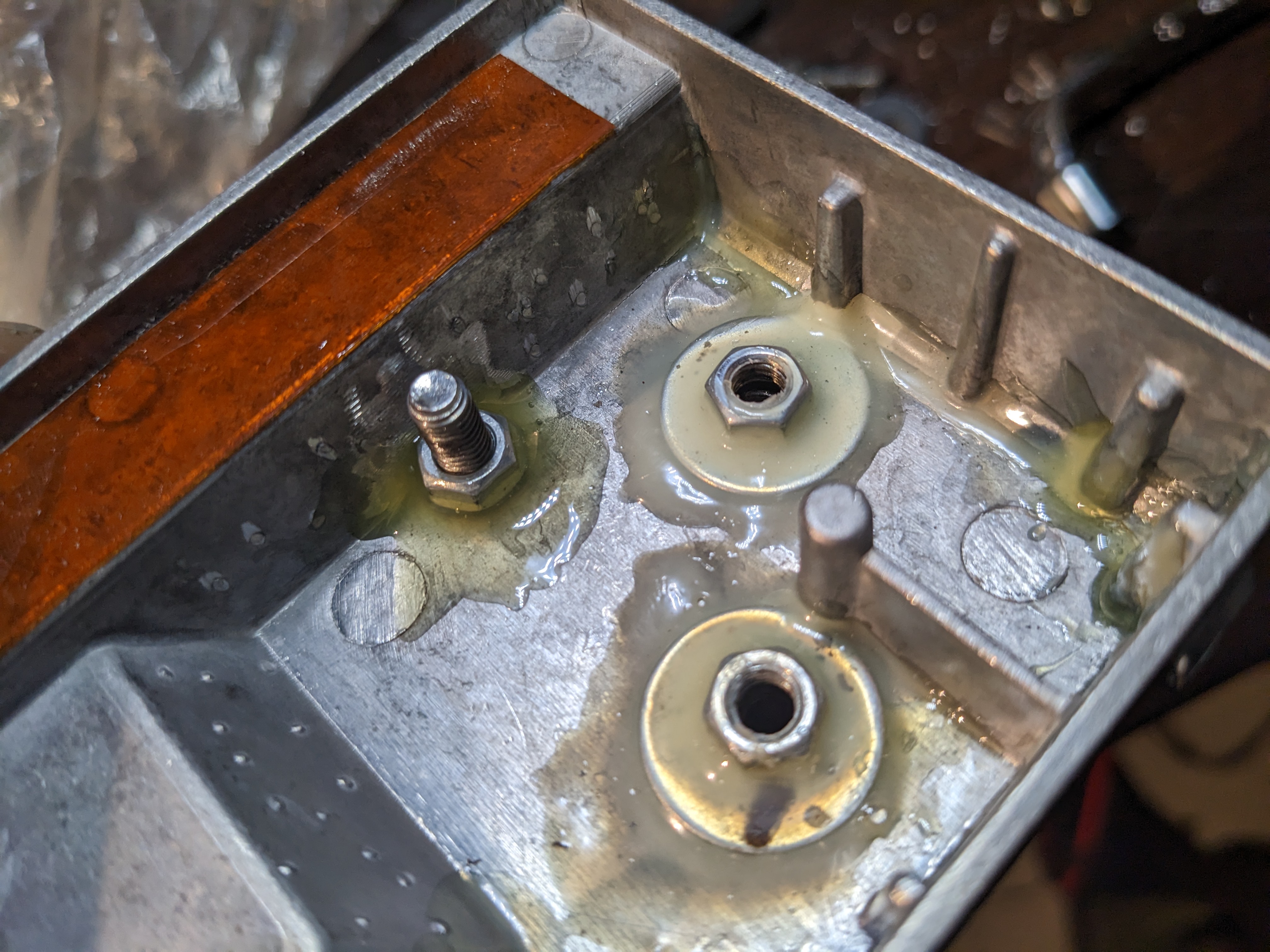

cybertoto Posté(e) le 13 octobre 2022 Partager Posté(e) le 13 octobre 2022 (modifié) Hello tous, comme promis j'ai réparé mes coques. C'est bien plus économique que les 3 ou 400 euros demandés pour commander les jeux de coques internes/externes. Mais je trouve quand même que la KS18 est d'une robustesse étonnante. J'ai roulé 10 000kms depuis 2019 par tout temps, route et foret, sans la ménager. J'ai du la faire tomber 4 ou 5 fois à des vitesses basses (inférieures à 20kmh). Mais ca a très bien tenu ! Pas d'infiltration d'eau visible (pas de traces blanches) proche des parties sensibles de la roue. Juste des vis bien rouillées, tellement qu'elles sont grippées dans leurs insert et ont cassé au démontage. Première étape : préparation de la mixture Lego / acétone. J'ai découpé une bouteille plastique (oui, mais c'est du PETG donc ca ne fond pas à l'acétone) J'ai découpé des lego à la pince coupante, et noyé dans l'acétone. Ca met bien 20 ou 30 minutes à fondre. Pendant ce temps, les inserts J'avais sous la main des insert de taille M2, donc parfait pour le job. Pour retirer les anciens, avec un fer à souder on fait chauffer l'insert, avec un peut d'étain pour une meilleure conductivité de chaleur. Puis on tire l'insert avec une petite pince. Ca sort tout seul. Ne chauffez pas trop pour pas tout faire fondre quand même... Legocetone prêt ! L'acétone commence à avoir fait son effet. On touille encore 15 mins avec un objet métallique. J'ai utilisé une hélice de drone comme spatule pour appliquer la mixture. Pour les coques externes fendues : Avec l'hélice j'ai pu en mettre dans la fente. Du coup en séchant ca tout ressoudé ! Les inserts : J'ai préparé des insert avec leur vis. Par ce qu'en posant tout ca il ne fallait pas que de la mixture aille dans l'insert, sinon ca aurait été impossible de remettre une vis dedans. Mes inserts sont plus petits que les anciens. Pas de problème par ce que j'e met de toute facon de la mixture dans le trou et ca va se solidifier. J'ai mis la mixture sur tout le tour pour renforcer l'insert. J'en avais qui étaient fendu. Au moins là, ca sera bien solide. Enfin, j'ai sécurisé les vis avec du scotch en attendant que ca sèche. Comme ca je peut retourner la roue et faire l'autre côté. Au bout de 12 heures c'était déjà bien sec, mais je vais attendre encore la journée avant de remonter. Ca m'a l'air une très bonne technique en tout cas. Je vous dirai sur la durée si sa tient. J'ai donc aussi changé le pneu de cette roue, et j'ai en tête pleiiinnnn de choses à faire. Une fois que les pièces seront arrivée d'Aliexpress, je vous montrerai. Modifié le 13 octobre 2022 par cybertoto 2 1 2 Citer Lien vers le commentaire Partager sur d’autres sites More sharing options...

cybertoto Posté(e) le 13 octobre 2022 Auteur Partager Posté(e) le 13 octobre 2022 il y a 1 minute, MrP-MrF a dit : Genious... Vraiment, fallait avoir l'idée. Par contre j'ai un doute sur la tenue à long terme... et la résistance au choc. Mais pour le prix effectivement ça vaut clairement la peine. A priori c'est très utilisé pour les carénages de moto. Le principe c'est qu'une fois que l'acétone s'est évaporé, tu te retrouves avec de l'ABS plein. Donc ca soude et c'est censé être aussi solide que la coque de base. Je remarque aussi qu'en séchant, le volume diminue un peut donc ca correspond bien au raisonnement. Bref, je verrai sur la durée mais pour l'instant ca a l'air bien plus dur et soudé que les colles que j'ai pu essayé auparavant. 1 Citer Lien vers le commentaire Partager sur d’autres sites More sharing options...
cybertoto Posté(e) le 13 octobre 2022 Auteur Partager Posté(e) le 13 octobre 2022 Il y a 4 heures, Kokorun a dit : Trés intéressant, merci à toi @cybertoto de mon coté je répare avec des insert emprisonné dans des manchons en impression 3D que je colle à l'araldite. Je testerai de les coller à la LEGOCETONE la prochaine fois J'y pensas aussi mais si je lavais fait, j'aurai voulu le faire en ABS, et j'ai que du PLA chez moi. Ca tient bien ? Si tu colles à l'acétone, il faudra des manchons en ABS je pense, pour que la matière concorde bien. Citer Lien vers le commentaire Partager sur d’autres sites More sharing options...

Cormo Posté(e) le 19 mars 2023 Partager Posté(e) le 19 mars 2023 Une colle quelle qu'elle soit, ne fait que coller. Le mélange copeaux d'ABS + acétone réalise plutôt une soudure en dissolvant localement les pièces à solidariser avant de durcir. C'est donc en théorie plus solide. Citer Lien vers le commentaire Partager sur d’autres sites More sharing options...
