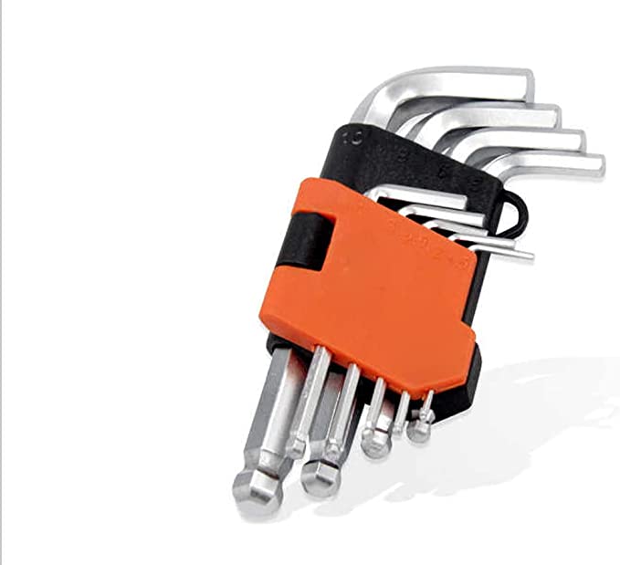

elric Posté(e) le 16 octobre 2022 Partager Posté(e) le 16 octobre 2022 (modifié) Il y a 10 heures, BertrandB a dit : chasser la grande goupille horizontale qui fait l'axe de rabattement de la pédale C'est inutile si tu as une clef Hexa pas trop longue ou une clef Hexa boule. Tu enlèves juste les 4 vis. J'ai également mis les pédales en position basse et les pédales restent bien plus hautes que sur certaines roues . Je fais de l'offroad dans cette position et les pédales n'accrochent pas du tout , pas d'incident a signaler. Remettre les pédales en position haute ont pour moi 2 avantages et un inconvénient : 1) le fun , le fait d'être plus haut. 2) Apprentissage aux pédales hautes pour pouvoir passer sur des roues suspendues facilement. 3) Inconvénient : Il faudra faire encore plus attention aux barres de hauteurs et dans les petits sentiers , risque accru de se prendre des branches d'arbres en hauteur . Je me pose une question auquel @Techos78 pourra peut-être me donner la réponse : Avoir les pédales hautes ne demande t-il pas plus d'énergie à la roue pour nous garder en équilibre ? Ne risque t-on pas d'augmenter le risque de chutes ? Modifié le 16 octobre 2022 par elric 1 Citer Lien vers le commentaire https://www.espritroue.fr/topic/21289-v12ht-et-hauteur-des-p%C3%A9dales/#findComment-352400 Partager sur d’autres sites More sharing options...

BertrandB Posté(e) le 16 octobre 2022 Auteur Partager Posté(e) le 16 octobre 2022 Bon, je me suis tapé le démontage version intégrale ce matin, car je n'ai pas l'outil qui passe bien pour faire plus simple (si qq'un a une référence, je prends !). Toujours effrayant de sortir le marteau pour taper sur un truc à 2500 Je suis passé au niveau intermédiaire. Toujours difficile de dire, surtout après mes 40 bornes hier où j'ai bien assimilé l'engin en position haute, mais effectivement, ça semble moins sensible et plus proche de ce que je connais. Par contre, dans les ronds-points, faut en donner un peu plus pour tourner, ce qui parait cohérent. Effectivement, j'étais en mode off road + sensibilité des pédales à 100% au déballage. Je le suis toujours, car ma V8F était aussi comme ça et je ne me suis pas plus posé la question que ça. D'ailleurs un peu compliqués tous ces réglages. Là dessus ils devraient peut-être cloisonner un peu leur menu : le fun et le quotidien d'un côté (éclairage, led, son ...) et le technique de l'autre dans un menu options avancées. Pas très rassurant au niveau de l'écran de la roue, car on a l'impression de pouvoir changer un truc important sans le vouloir ni le remarquer d'un coup de doigt maladroit qui était là pour scroller. Bon, on est dans le détail. L'espoir reste une longévité électronique de l'engin très bonne et surtout de ne pas avoir tiré un mauvais numéro comme cela arrive malheureusement dans toute industrie. Merci encore une fois pour vos avis ! B. Citer Lien vers le commentaire https://www.espritroue.fr/topic/21289-v12ht-et-hauteur-des-p%C3%A9dales/#findComment-352415 Partager sur d’autres sites More sharing options...

elric Posté(e) le 16 octobre 2022 Partager Posté(e) le 16 octobre 2022 (modifié) Il y a 6 heures, BertrandB a dit : je me suis tapé le démontage version intégrale ce matin, car je n'ai pas l'outil qui passe bien pour faire plus simple (si qq'un a une référence, je prends Par exemple, clefs courtes avec embouts "ronds": https://www.amazon.fr/hexagonales-courtes-longues-hexagonale-46-123mm/dp/B0B29G86BR/ref=sr_1_7?__mk_fr_FR=ÅMÅŽÕÑ&crid=UADDZPSW1OTS&keywords=clef%2Ballen%2Bcourtes&qid=1665937676&sprefix=clefs%2Ballen%2Bcourtes%2Caps%2C116&sr=8-7&th=1 A essayer, la référence exacte je ne sais pas car la mienne provient probablement d'un montage d'un meuble Ikéa, je pense 😉 Sinon prendre une clef a cliquet. Modifié le 16 octobre 2022 par elric 1 Citer Lien vers le commentaire https://www.espritroue.fr/topic/21289-v12ht-et-hauteur-des-p%C3%A9dales/#findComment-352446 Partager sur d’autres sites More sharing options...
BertrandB Posté(e) le 17 octobre 2022 Auteur Partager Posté(e) le 17 octobre 2022 Merci pour la ref. J'ai cherché après avoir répondu en fait 😉. Je n'ai jamais utilisé ces clefs à tête ronde. Je me demande s'il n'y a pas un risque à exploser la tête de la vis en tournant excentré. On trouve par contre des clef allen à tête courte ou très courte qui offre une prise solide et qui doivent passer sans problème. J'ai failli glisser ça dans le panier de mon GAFAM favori ... et je me suis dit que bon, j'avais déjà bien dépensé comme ça et que je ne changerai pas demain de nouveau. Pour le cliquet, sincèrement, je ne vois pas comment la partie mécanique du cliquet pourrait trouver sa place. B. Citer Lien vers le commentaire https://www.espritroue.fr/topic/21289-v12ht-et-hauteur-des-p%C3%A9dales/#findComment-352513 Partager sur d’autres sites More sharing options...
Falpa Posté(e) le 17 octobre 2022 Partager Posté(e) le 17 octobre 2022 (modifié) Il y a 3 heures, BertrandB a dit : Merci pour la ref. J'ai cherché après avoir répondu en fait 😉. Je n'ai jamais utilisé ces clefs à tête ronde. Je me demande s'il n'y a pas un risque à exploser la tête de la vis en tournant excentré. On trouve par contre des clef allen à tête courte ou très courte qui offre une prise solide et qui doivent passer sans problème. J'ai failli glisser ça dans le panier de mon GAFAM favori ... et je me suis dit que bon, j'avais déjà bien dépensé comme ça et que je ne changerai pas demain de nouveau. Pour le cliquet, sincèrement, je ne vois pas comment la partie mécanique du cliquet pourrait trouver sa place. B. Normalement non, tu n'abimes pas la vis avec des têtes rondes, c'est fait pour. En fait, c'est surtout plus agréable car tu as un peu de jeu quand tu tournes la clef, mais rien de bien folichon.. Concernant le cliquet, bien sur que c'est utilisable. Il y a plein de types de cliquets, et il y a des rallonges pour que la partie mécanique soit éloignée des parties étroites. Je déconseille les clef "Ikea" d'Elric, ces clefs sont de mauvaise qualité et le bout se déforme, ça peut foirer des vis (du vécu). Modifié le 17 octobre 2022 par Falpa 1 Citer Lien vers le commentaire https://www.espritroue.fr/topic/21289-v12ht-et-hauteur-des-p%C3%A9dales/#findComment-352532 Partager sur d’autres sites More sharing options...
