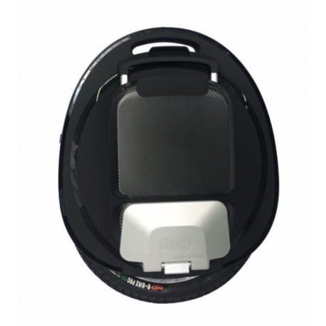

adri75 Posté(e) le 19 octobre 2022 Partager Posté(e) le 19 octobre 2022 Bonjour, Sur le point d'acheter une V2 d'occasion, je m'adresse à la communauté car quelques questions reste en suspens sur cet achat: - comment connaître la capacité de la batterie de manière sûre? le vendeur ne sais pas si c'est une 850 ou une 1020wh (il pense 1020 mais n'a pas la facture , c'est une deuxième main) - Il n'y a pas de haut parleur (pourtant la plupart des V2 sont avec haut parleur il me semble...) . C'est bien une V2 car il y a le coupe circuit par contre. Il semble donc que c'est un modèle intermédiaire , avez vous des infos là dessus? - mosfet : j'ai lu ici et là que les mosfet sont plus petits sur la carte mere de la v2 en comparaison avec la V1. Je me demande si cela est vrai et concerne aussi ce modèle intermédiaire et si oui si c'est un problème de sécurité? Voila des questions bien pointues mais je suis sûr que certains spécialistes des roues seront à même de répondre ! Merci d'avance Citer Lien vers le commentaire https://www.espritroue.fr/topic/21312-achat-tesla-v2-occasion/ Partager sur d’autres sites More sharing options...

Kokorun Posté(e) le 19 octobre 2022 Partager Posté(e) le 19 octobre 2022 Oui il y a eu des version intermédiaire avec spin off et pas de Haut parleur. Déja sur les V1, il y a eu trois versions, dont une tres chiante à démonter avec le passage du cable moteur. sans ouvrir avec une Gotway tu seras jamais sur de l'autonomie. tu peux deja faire contrôler que la prise de charge a 4 plots, et t'assurer d'avoir une 84V et non la version light en 67V (faible capacité de batterie). 1 Citer Lien vers le commentaire https://www.espritroue.fr/topic/21312-achat-tesla-v2-occasion/#findComment-352754 Partager sur d’autres sites More sharing options...
adri75 Posté(e) le 19 octobre 2022 Auteur Partager Posté(e) le 19 octobre 2022 il y a une heure, elric a dit : Est ce que sa roue fait les bips de vitesse et le tilt back ? Je vais demander , mais ça c'est commun à tous les modèles tesla non? il y a 7 minutes, Kokorun a dit : sans ouvrir avec une Gotway tu seras jamais sur de l'autonomie ok il y a 8 minutes, Kokorun a dit : t'assurer d'avoir une 84V et non la version light en 67V (faible capacité de batterie) pareil faut ouvrir la roue pour ça? Citer Lien vers le commentaire https://www.espritroue.fr/topic/21312-achat-tesla-v2-occasion/#findComment-352755 Partager sur d’autres sites More sharing options...
Kokorun Posté(e) le 19 octobre 2022 Partager Posté(e) le 19 octobre 2022 Il y a 3 heures, adri75 a dit : pareil faut ouvrir la roue pour ça? non, prise du chargeur ou prise de carge sur la roue, si 3 pines, c'est une 67V pas d'interet. 4 pines, c'est une 84V ca peux commencer à être interessant Ils l'on vendue pour les modèles officiels de 340WH (67V) à 1020WH 1 Citer Lien vers le commentaire https://www.espritroue.fr/topic/21312-achat-tesla-v2-occasion/#findComment-352771 Partager sur d’autres sites More sharing options...
Kokorun Posté(e) le 19 octobre 2022 Partager Posté(e) le 19 octobre 2022 67V: 340 et 680Wh 84V: 580 et 1020Wh Citer Lien vers le commentaire https://www.espritroue.fr/topic/21312-achat-tesla-v2-occasion/#findComment-352774 Partager sur d’autres sites More sharing options...
