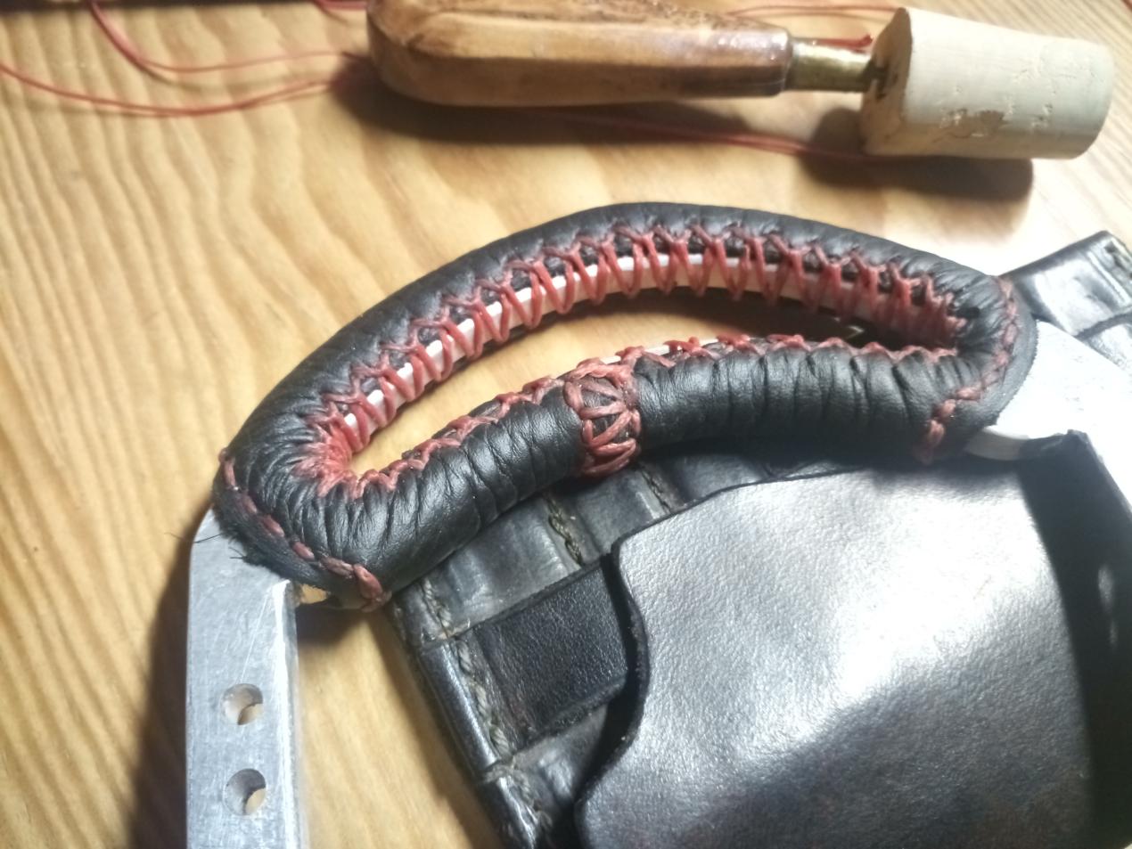

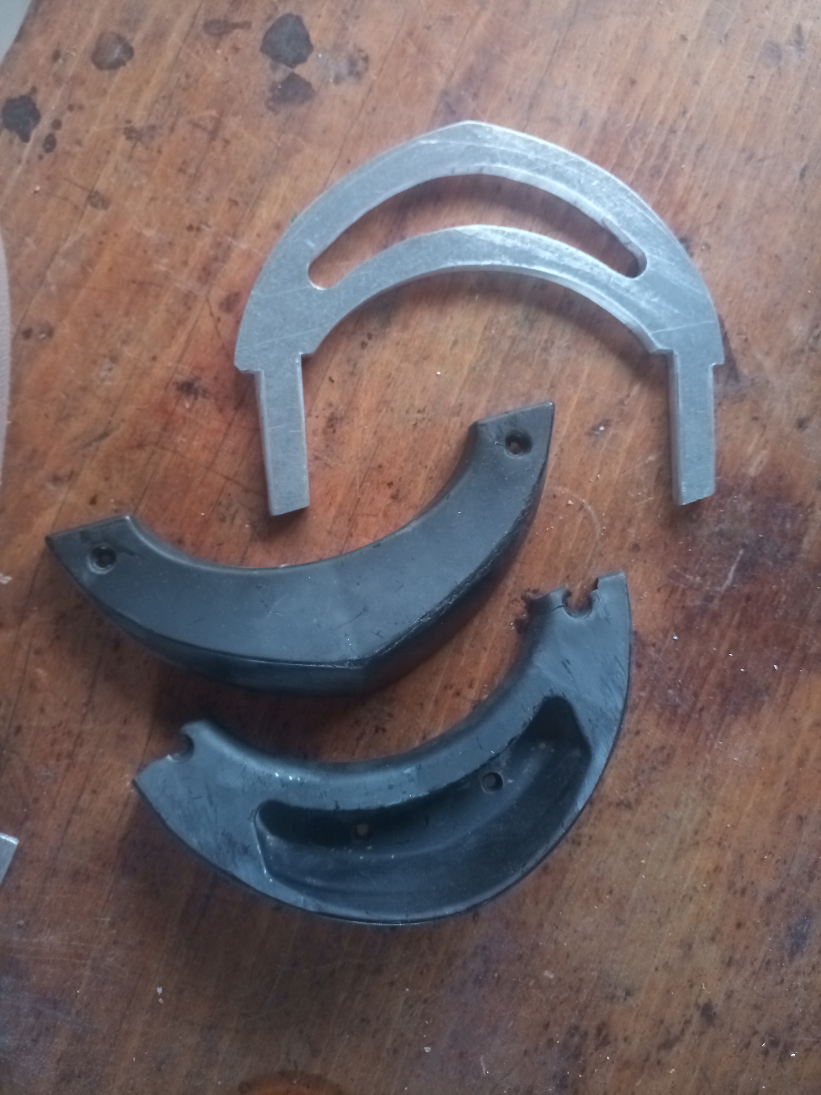

Tomyfreu Posté(e) le 29 octobre 2022 Partager Posté(e) le 29 octobre 2022 La poignée plastique de mon trolley a cassée. Je lai remplacée par une pièce taillée dans une plaque d'aluminium de 6 mm Ci dessous traçage découpage et ajustage dans les tubes maintenant il faut IMPERATIVEMENT la protéger pour ne pas se blesser en cas de chute, même si elle s'escamote complètement dans la coque 1 Citer Lien vers le commentaire Partager sur d’autres sites More sharing options...

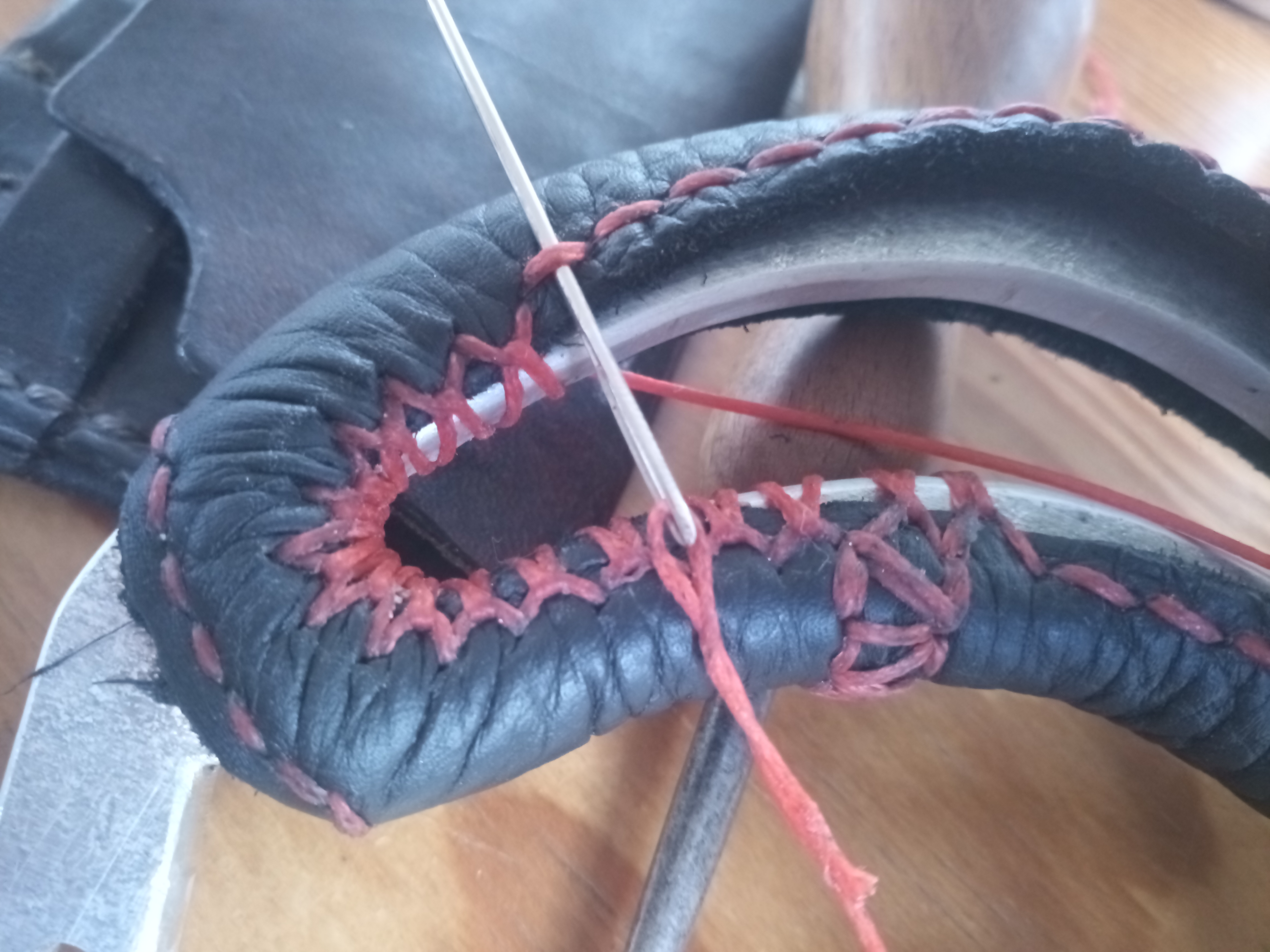

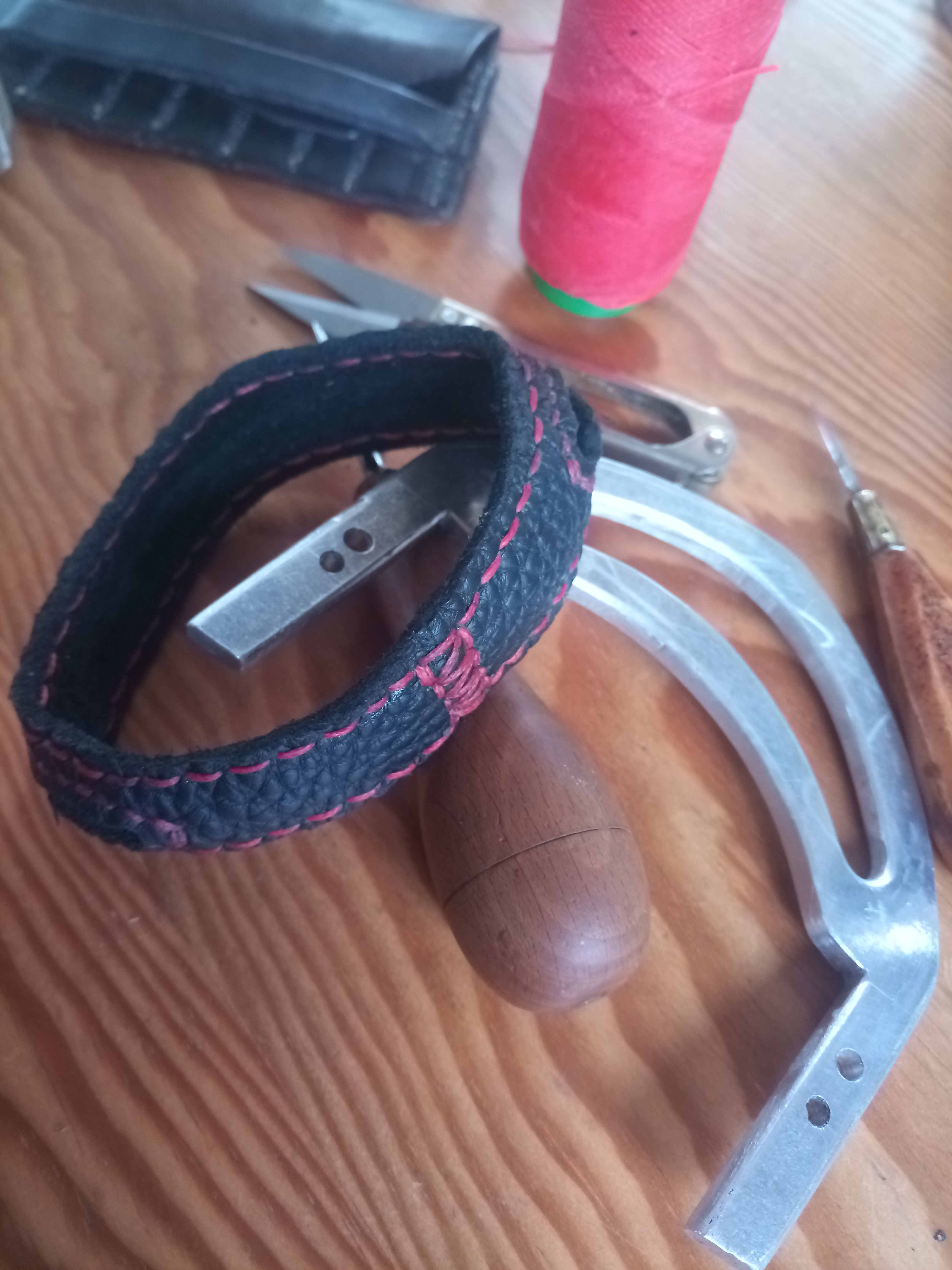

Tomyfreu Posté(e) le 29 octobre 2022 Auteur Partager Posté(e) le 29 octobre 2022 Pour la protéger (et surtout me protéger !!!) je l'ai recouverte de cuir épais, façon volant cuir Citer Lien vers le commentaire Partager sur d’autres sites More sharing options...

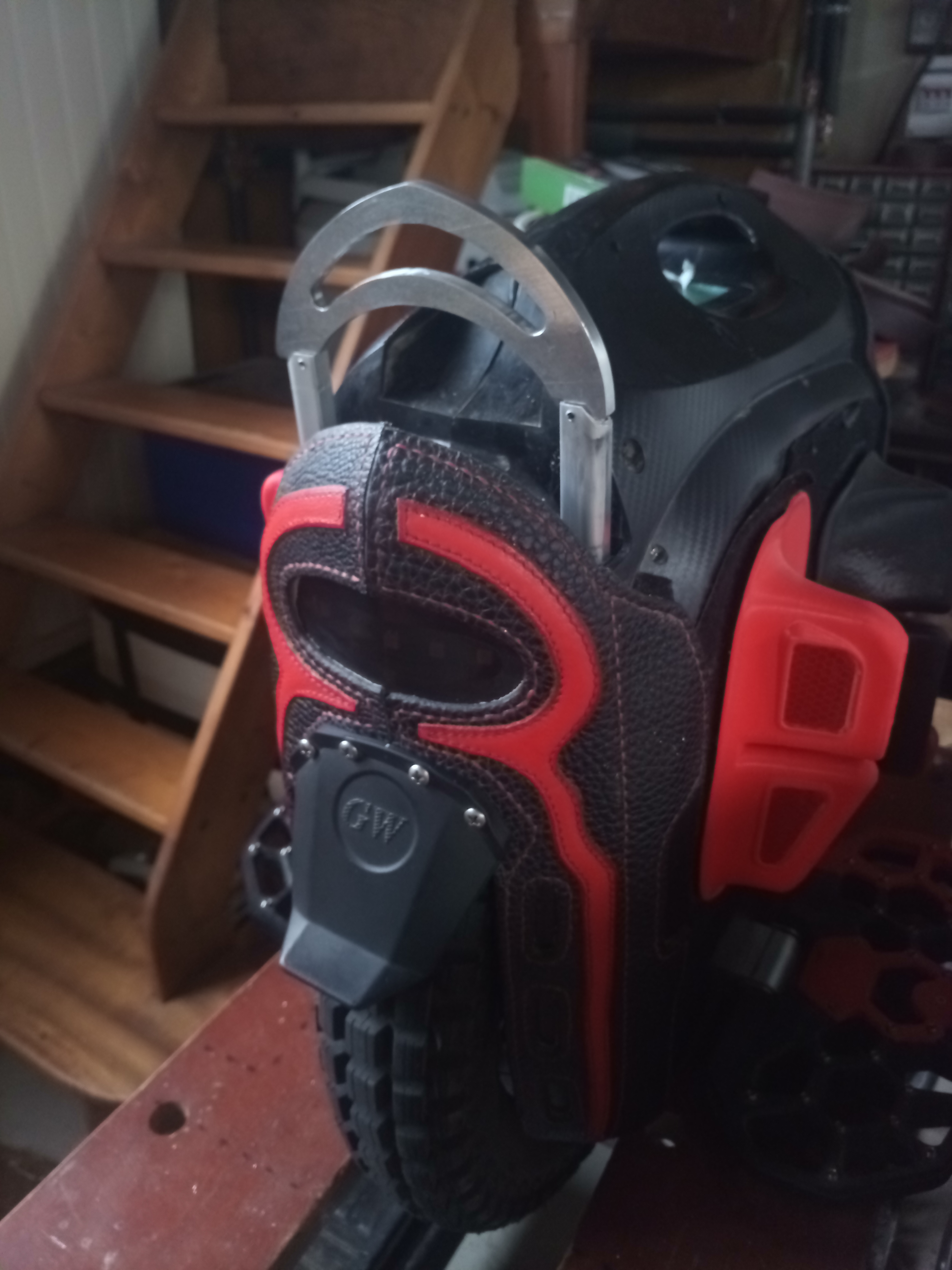

Tomyfreu Posté(e) le 29 octobre 2022 Auteur Partager Posté(e) le 29 octobre 2022 Voilà l'ensemble terminé monté Fixée avec de vrais boulons (et pas des vis à bois) il est beaucoup plus rigide 3 Citer Lien vers le commentaire Partager sur d’autres sites More sharing options...
