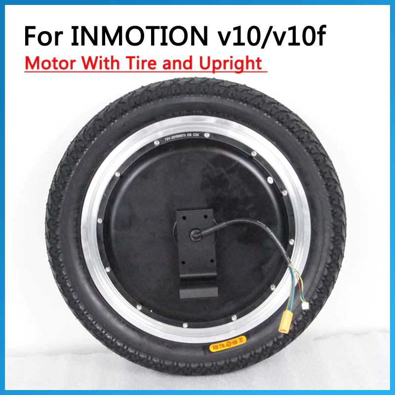

Paploo Posté(e) le 2 novembre 2022 Partager Posté(e) le 2 novembre 2022 (modifié) Hello, j'ai un soucis avec ma petite... Elle grince du coté gauche, surtout sur les appuis pied gauche. J'ai d'abord démonté les coques et resserrés les 4 vis btr qui tiennent les équerres support pédales, elle n'etaient vraimment pas trop serrés d'ailleurs. J'ai cru que cela reglerai le probleme , mais non elle grince d'autant plus. Quelqu'un a t'il deja eu ce soucis? il va falloir que je check l'axe, faire tomber la roue et moteur? merci d'avance. Modifié le 2 novembre 2022 par Paploo Citer Lien vers le commentaire https://www.espritroue.fr/topic/21372-v10f-qui-grince/ Partager sur d’autres sites More sharing options...

Paploo Posté(e) le 2 novembre 2022 Auteur Partager Posté(e) le 2 novembre 2022 ca y est je viens de fixer le soucis. j'ai fait tomber la roue et son moteur. Ca va..c'est pas pire, demontage des 2 coques (attention declipser les coques par le haut,sinon on les fend!!!) débrancher l'alim moteur de la carte mere et devisser les 2x4 vis des supports pedales-chassis. et hop ca vient tout seul. Il y a 1 grosse vis qui maitient le support pédale à l'axe moteur, c'est ces deux (2 cotés donc) la qui etaient devissés. c'est bon elle grince plus. yessssss 3 Citer Lien vers le commentaire https://www.espritroue.fr/topic/21372-v10f-qui-grince/#findComment-354184 Partager sur d’autres sites More sharing options...
InMoWh75 Posté(e) le 2 novembre 2022 Partager Posté(e) le 2 novembre 2022 il y a 18 minutes, Paploo a dit : Il y a 1 grosse vis qui maitient le support pédale à l'axe moteur, c'est ces deux (2 cotés donc) la qui etaient devissés. Sur cette photo ? (jamais rien fait sur ma V10F en dehors du silicone pour rendre IP55 le boitier CM) Citer Lien vers le commentaire https://www.espritroue.fr/topic/21372-v10f-qui-grince/#findComment-354185 Partager sur d’autres sites More sharing options...
Paploo Posté(e) le 2 novembre 2022 Auteur Partager Posté(e) le 2 novembre 2022 sur le coté du support pedale, la piece avec 4 trous, c'est une equerre en fait. Citer Lien vers le commentaire https://www.espritroue.fr/topic/21372-v10f-qui-grince/#findComment-354186 Partager sur d’autres sites More sharing options...
