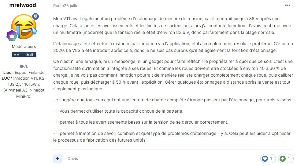

Trump_vance Posté(e) le 14 décembre 2022 Partager Posté(e) le 14 décembre 2022 Il y a 1 heure, Techos78 a dit : Tiens, tiens, tiens, voilà une phrase que je n'avais pas remarquée et qui m'interpelle puissamment. Quand j'ai récupéré ma v11 (from e-roue shop) suite à un cramage (de routine?) de la carte contrôleur (pas la carte puissance), après charge batterie la roue refusait de m'accueillir à bord à l'aide d'un fort tilt back/front accompagné d'une vocifération oiseuse de type "casse toi tu pus". Après analyse, j'ai vu que la carte mesurait plus de 85V, je me suis contenté de diminuer la tension du chargeur à 82 et des poussières. Je n'ai pas perdu en autonomie car le seuil bas réel est aussi vu de manière optimiste. Donc les SAV Inmotion ont une appli pour calibrer la tension mesurée par la carte. Est-ce que le constructeur, le distributeur, le sav prennent le temps de charger à fond avec un chargeur étalon pour régler pile poil le 100% ... euh, je suis un peu dubitatif. Edit : mais les nouvelles appli clients ont peut-être la fonction... quelqu'un sait ? Et il ne faut pas confondre la calibration de l'appli et la calibration de la roue (qui déclenche les alarmes). Pour ma part je n'ai pas eu de nouveau le problème car je débranche le chargeur arrivé à 100%, si je laisse plus la tension dépasse 85V et la roue n'est plus utilisable. Citer Lien vers le commentaire https://www.espritroue.fr/topic/21404-inmotion-v8f-probl%C3%A8mes-et-solutions/#findComment-358213 Partager sur d’autres sites More sharing options...
Techos78 Posté(e) le 14 décembre 2022 Partager Posté(e) le 14 décembre 2022 Merci @genialmaniac , ton lien est tout simplement parfait. Je le duplique en français : 1 1 Citer Lien vers le commentaire https://www.espritroue.fr/topic/21404-inmotion-v8f-probl%C3%A8mes-et-solutions/#findComment-358244 Partager sur d’autres sites More sharing options...

Geoduv1111 Posté(e) le 10 août 2023 Partager Posté(e) le 10 août 2023 Bonjour. J’écris pour partager mon expérience. Hier pendant que ma V8 était branchée et chargée à full, ma roue s’est mise à faire un message de « overload please take off ». J’ai vérifié le voltage sur mon app et j’étais à plus de 87 V .. beaucoup trop car normalement je devrais être à 84V. Elle se mettait donc en sécurité et même allumée refusait « d’embrayer ». J’ai contacté le service online de Inmotion via l’app et ils m’ont répondu, ont pris la main via le remote contrôl access via l’app toujours et ont réinitialisé le voltage à distance et remis à 84 V. J’espère ne pas avoir à nouveau le problème. Ils m’ont conseillé de débrancher ma roue dès que le voyant vert s’allume .. ne pas laisser brancher quoi … pas très pratique .. mais bon. Je réfléchis aussi au fait d’avoir branché mon chargeur sur une prise de mon tableau électrique. Il est possible que son voltage soit plus important et donc que ça a perturbé le chargeur .. faudra que je teste ma prise 16A Citer Lien vers le commentaire https://www.espritroue.fr/topic/21404-inmotion-v8f-probl%C3%A8mes-et-solutions/#findComment-379512 Partager sur d’autres sites More sharing options...
v5f06 Posté(e) le 10 août 2023 Partager Posté(e) le 10 août 2023 Alors la solution qu on ta fait n est pas forcément approprié...C est un peu des bourrin le service technique....t on il demande de vérifier la tension de ton chargeur ? A tu vérifié la tension de ta batterie une fois entièrement chargé ?car service technique te met une valeur fictive de 84v,mais sans rien savoir réellement... Si la tension dans l'application a dérivé au fil du temps,elle continuera a dérivé... Et le problème reviendra.Voir pire en mettant des valeurs fictive tu oeut avoir un défaut batterie et qu on ne voit plus... Controle ton chargeur, contrôle ta batterie quand elle entièrement chargé et compare avec ce qui écrit sur l application. Citer Lien vers le commentaire https://www.espritroue.fr/topic/21404-inmotion-v8f-probl%C3%A8mes-et-solutions/#findComment-379531 Partager sur d’autres sites More sharing options...
