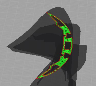

cybertoto Posté(e) le 3 décembre 2022 Auteur Partager Posté(e) le 3 décembre 2022 Il y a 12 heures, bebel2212 a dit : et perso je me pose la question de l’intérêt du mode béquille qui crée une excroissance qui en cas de chute violente mal placée va arracher tout le support de la roue elle même, même si l’idée était chouette les béquilles de séries sont conçues pour peter en faisant fusible sans rien arracher d’autre une version sans la barre béquille, toute en rondeur parfaitement intégrée au carénage en mode pare boue pluie + support arrière plat de phare additionnel est peut-être préférable, non ? On pourrait faire plusieurs versions. Mais ne tinquiètes pas trop pour l'excoissance. Je vais retravailler la forme au mieux pour limiter les angles. Sinon, en cas de chute, je suis sur que c'est la garde boue qui casse en premier. Voilà la section actuelle. Le point de fragilité dans une impression 3D c'est l'adhérence entre les couches. Cette zone reste assez fine et caserait en premier. Mais je peut artificiellement la fragiliser, de facon à ce qu'elle fasse fusible. Le juste milieur entre "fusible" et "réelle fragilité" sera assez dur à définir. Citer Lien vers le commentaire Partager sur d’autres sites More sharing options...

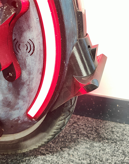

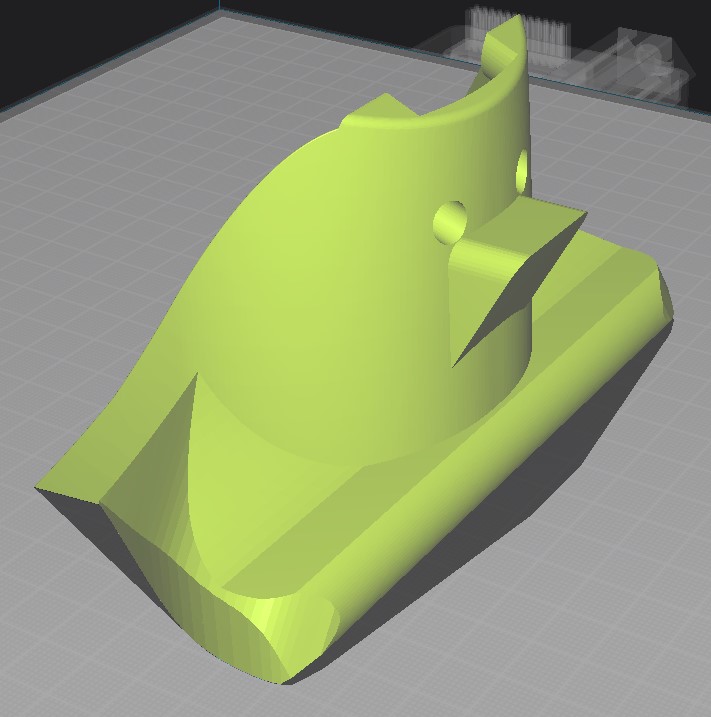

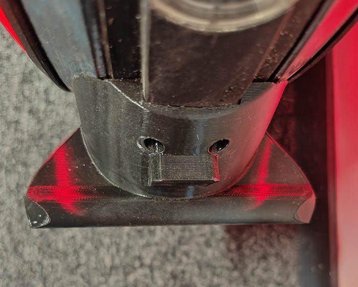

cybertoto Posté(e) le 3 décembre 2022 Auteur Partager Posté(e) le 3 décembre 2022 (modifié) Bon, j'ai joué avec blender ! J'ai tenté de prendre en compte un max de vos commentaires. Oui par ce que @bebel2212 je pensais que t'étais un peu relou au début avec tes critiques, mais j'avoue qu'elles sont toutes constructives et que ca aide beaucoup. Alors merci ! Voilà la liste : - la béquille fait maintenant 14cm (1cm de plus) - j'ai arrondi les angles. Pour ca j'ai pris en compte l'angle de la roue quand elle est debout. Donc en cas de chutte, on ne s'éraflera pas le molet. - j'ai ajouté une surface carrée de 2,5x2,5cm. ca servira à coller une lampe citée par @bebel2212. Quand la roue est posée sur un sol plat, ce carré se retrouve à au moins 2,5cm. J'espère donc que la lumière est moins épaisse que ca. - j'ai tourné un peu la pièce pour l'impression. les jambes sont moins longues. Je pense que ca ne gènera pas pour l'eau de pluie (facile à tester avec le temps actuel). - sauf qu'en tournant la pièce, elle est plus simple à imprimer. Du coup, comme dit @Jicipi, j'ai pu prendre en compte une découpe pour que quand on pose la roue au sol, la béquille soit à plat (pas besoin de limer la pièce...) - j'ai ajouté une fragilité : au niveau des vis, l'espace d'une seule couche de plastique, j'ai fait des trous. En thérorie, lors d'une grosse contrainte, c'est ici que la pièce va céder. Et donc elle n'arrachera pas les vis ni abimera la coque interne de la roue. Je vais teser ce point, il ne faudrait pas rendre la pièce fragile quand on la pose par terre. C'est en train d'imprimer. Je me laisse 1 semaine de test de tout ca Modifié le 3 décembre 2022 par cybertoto 1 Citer Lien vers le commentaire Partager sur d’autres sites More sharing options...

bebel2212 Posté(e) le 3 décembre 2022 Partager Posté(e) le 3 décembre 2022 (modifié) le relou te félicite 😂 le carré à fixer fait 23mm de coté l'apaisseur carré + lampe fait 21 mm la lampe fait 44 mm de haut et peut se positionner, selon le sens de collage du carré clip, en horizontal ou vertical Modifié le 3 décembre 2022 par bebel2212 Citer Lien vers le commentaire Partager sur d’autres sites More sharing options...

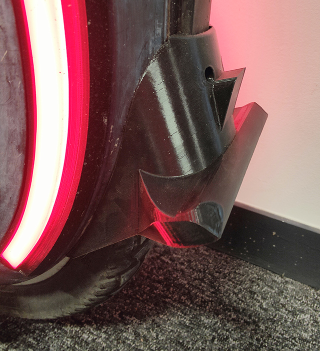

cybertoto Posté(e) le 8 décembre 2022 Auteur Partager Posté(e) le 8 décembre 2022 Merci @v5f06! Pour vous tenir au courant : la version 2 est bien au niveau de la forme mais j'ai fait des tests sous la pluie et il y a des projections d'eau. Le fait d'avoir coupé un peu les jambes c'est pas bon. J'ai corrigé et je suis en train l'imprimer une V3, avec les bons arrondis sur le dérière, mais les jambes qui englobent la roue comme avant pour aller un peu plus bas. Je teste demain et vous dirai Citer Lien vers le commentaire Partager sur d’autres sites More sharing options...
cybertoto Posté(e) le 9 décembre 2022 Auteur Partager Posté(e) le 9 décembre 2022 (modifié) Hello tous, J'ai réimprimé une version qui est arrondie, mais avec les longues jambes. Ca a l'air de très bien fonctionner Je mettrai des belles photos et mon annonce eBay à jour ce WE si j'ai le temps. J'ai encore 3 pièces imprimées avec l'ancienne forme. Métons les à 10€. MP moi si vous en voulez. Pour cette nouvelle version, elle sera à 15€ A bientôt ! Modifié le 9 décembre 2022 par cybertoto Citer Lien vers le commentaire Partager sur d’autres sites More sharing options...
