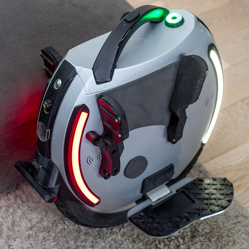

cybertoto Posté(e) le 9 décembre 2022 Auteur Partager Posté(e) le 9 décembre 2022 14 cm de large pour la béquille. C'est très stable Citer Lien vers le commentaire Partager sur d’autres sites More sharing options...
King Size Posté(e) le 9 décembre 2022 Partager Posté(e) le 9 décembre 2022 (modifié) Superbe travail, @cybertoto, mais je déconseillerais de stocker ta 18L sur la béquille par temps de pluie. La pénétration de l'eau entre les 2 coques se fait par les montants du trolley et s'écoule au point le plus bas de la coque (verticalement). Plus exactement, depuis que @Kokorun a découvert la cause de la mort des batteries de ma vaillante 18L au bout de 26 000 km KS par simple condensation interne, je recommanderais de pratiquer un joint silicone tout autour du joint du boitier de celles-ci. Bref, de les étanchéifier réellement. Dès lors tu auras moins à craindre avec une roue disposée à 45°. Modifié le 9 décembre 2022 par King Size Citer Lien vers le commentaire Partager sur d’autres sites More sharing options...
elric Posté(e) le 9 décembre 2022 Partager Posté(e) le 9 décembre 2022 il y a 7 minutes, cybertoto a dit : 14 cm de large pour la béquille. C'est très stable Le 27/11/2022 à 20:14, elric a dit : J'ai vérifié sur ma V12, la béquille fait 16,5 cm de large et elle est super stable . Donc il faudrait que tu ajoutes 3,25 cm en plus de chaque côté pour gagner en stabilité. 😉 Le 27/11/2022 à 13:21, elric a dit : Et si tu élargis le bas du garde boue a l'arriere ça te fera office de béquille en plus . Tu vas devoir me reverser des royalties 😉 2 Citer Lien vers le commentaire Partager sur d’autres sites More sharing options...

Invité Posté(e) le 10 décembre 2022 Partager Posté(e) le 10 décembre 2022 Bonjour à tous, J'ai pour ma part reçu les pédales POWER il y a quelques jours et je les ai installées cet après-midi sur ma KS16S. Comme remonté à cybertoto, j'ai eu un tout petit soucis d'alignement des trous des vis, qui fait que j'ai du parfois commencer à visser en biais. Il m'a dit qu'il songeait à une modification avec un système de rondelles, qui laisserait plus de liberté à l'installation. A part ce petit soucis d'alignement, je suis allé tester les pédales tout à l'heure et je dois dire que c'est un vrai changement drastique. Du grip à revendre (même avec ce temps humide) et surtout un super confort. Je chausse du 44 et le fait d'avoir la quasi intégralité de la chaussure sur la pédale apporte un confort vraiment très bon. On a plus du tout ces points de pression qui apparaissent en dessous du pieds, l'effort apparaît équitablement réparti. Gain notable en maniabilité et en contrôle également. De plus, ça a l'air d'être vraiment costaud, à voir dans le temps. Ravi de mon achat en tous cas. Il me reste simplement à trouver un système pour enlever ce pliage de pédale très dur et à incorporer du magnétique. Qu'est-ce que j'adorais ma Gotway pour ça... Merci cybertoto, c'est top ! Citer Lien vers le commentaire Partager sur d’autres sites More sharing options...
cybertoto Posté(e) le 10 décembre 2022 Auteur Partager Posté(e) le 10 décembre 2022 Merci @Kromza!! Content que ça te plaise 🍻 oui il y a des améliorations à faire, c'est pour ça que tu les as acheté pas cher. Mais en l'état elle, à part la difficulté de montage, elles seront très bien. Je me permet de mettre la photo que tu m'as envoyé sur Leboncoin pour que les autres voient ce que ça donne sur KS16. De mon côté j'utilise les "power plus", avec aussi un petit souci d'alignement des vis, mais ça tient très bien. De toute façon les vis ne font pas beaucoup d'effort. Je corrigerai ça pour les prochains clients. De ton côté, si ça pose problème un jour dis le moi et on s'arrangera 😁 Citer Lien vers le commentaire Partager sur d’autres sites More sharing options...

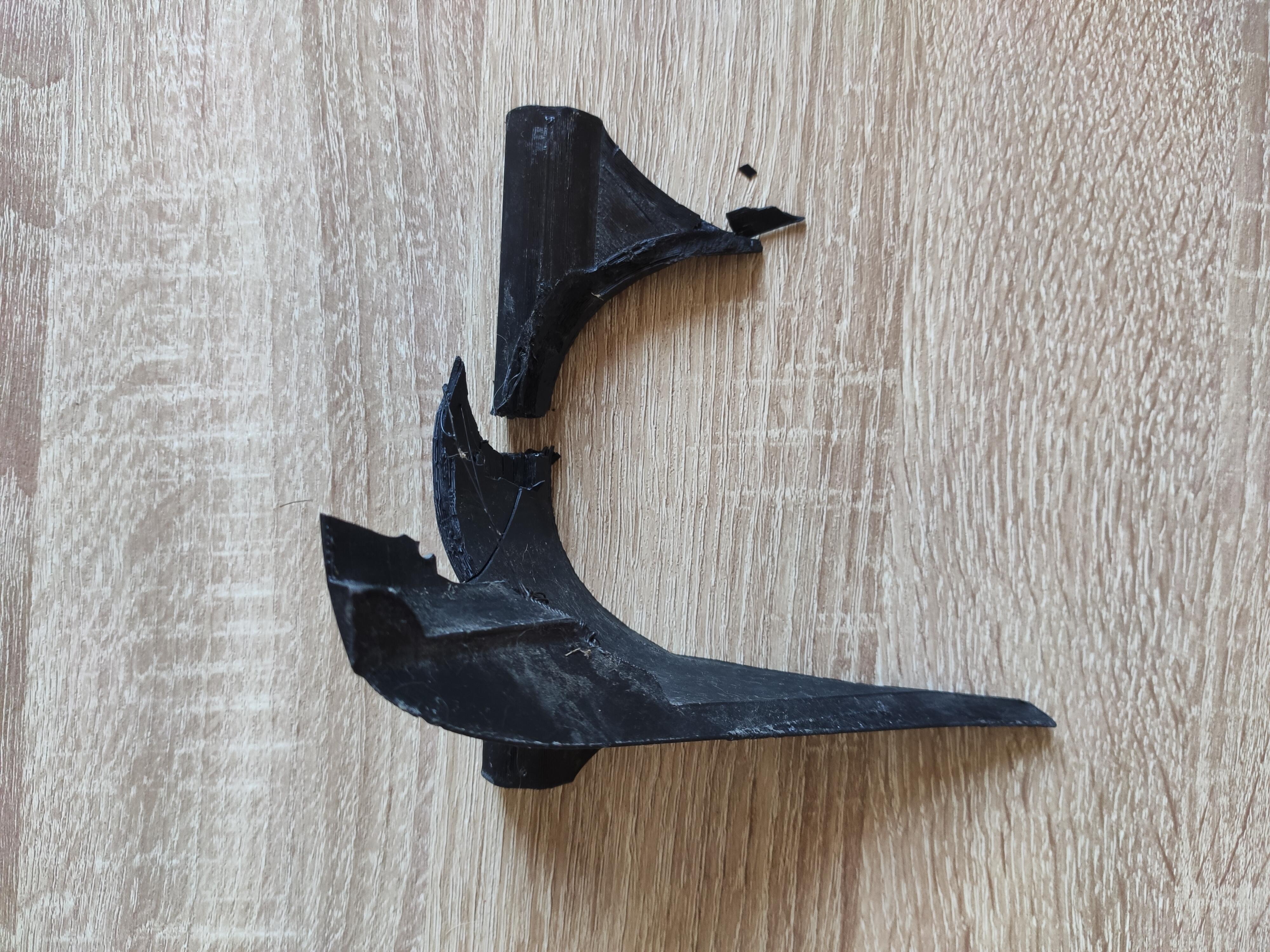

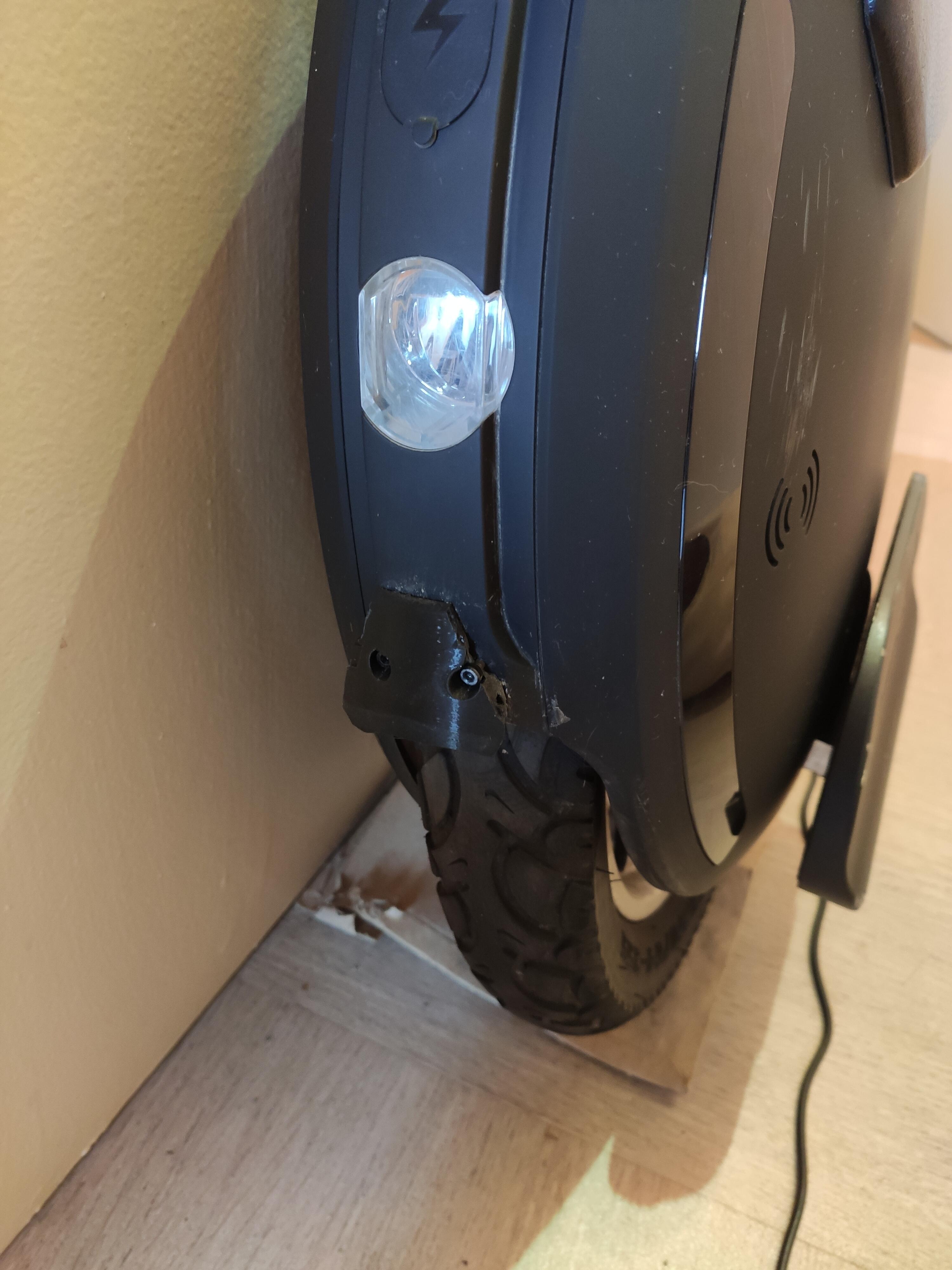

Jicipi Posté(e) le 5 avril 2023 Partager Posté(e) le 5 avril 2023 Salut les copains, suite à ma chute, j'ai pu expérimenter la casse du garde boue de cybertoto ! Comme on peut le voir, c'est net et ça n'a abîmé en rien la coque qui est plus solide ! 1 Citer Lien vers le commentaire Partager sur d’autres sites More sharing options...
cybertoto Posté(e) le 6 avril 2023 Auteur Partager Posté(e) le 6 avril 2023 Ha oui en effet ! C'était tune grosse chute ou pas ? Citer Lien vers le commentaire Partager sur d’autres sites More sharing options...
