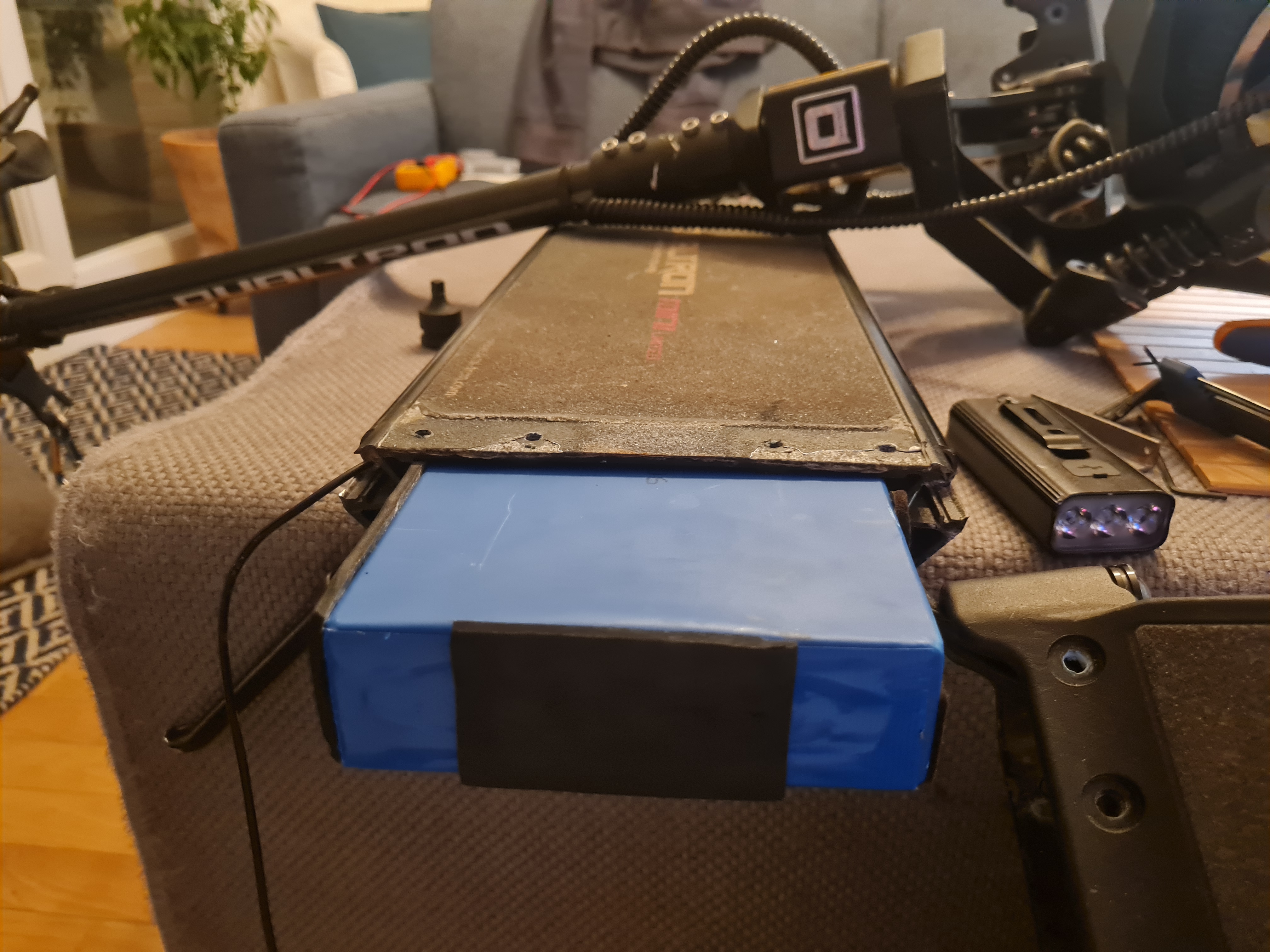

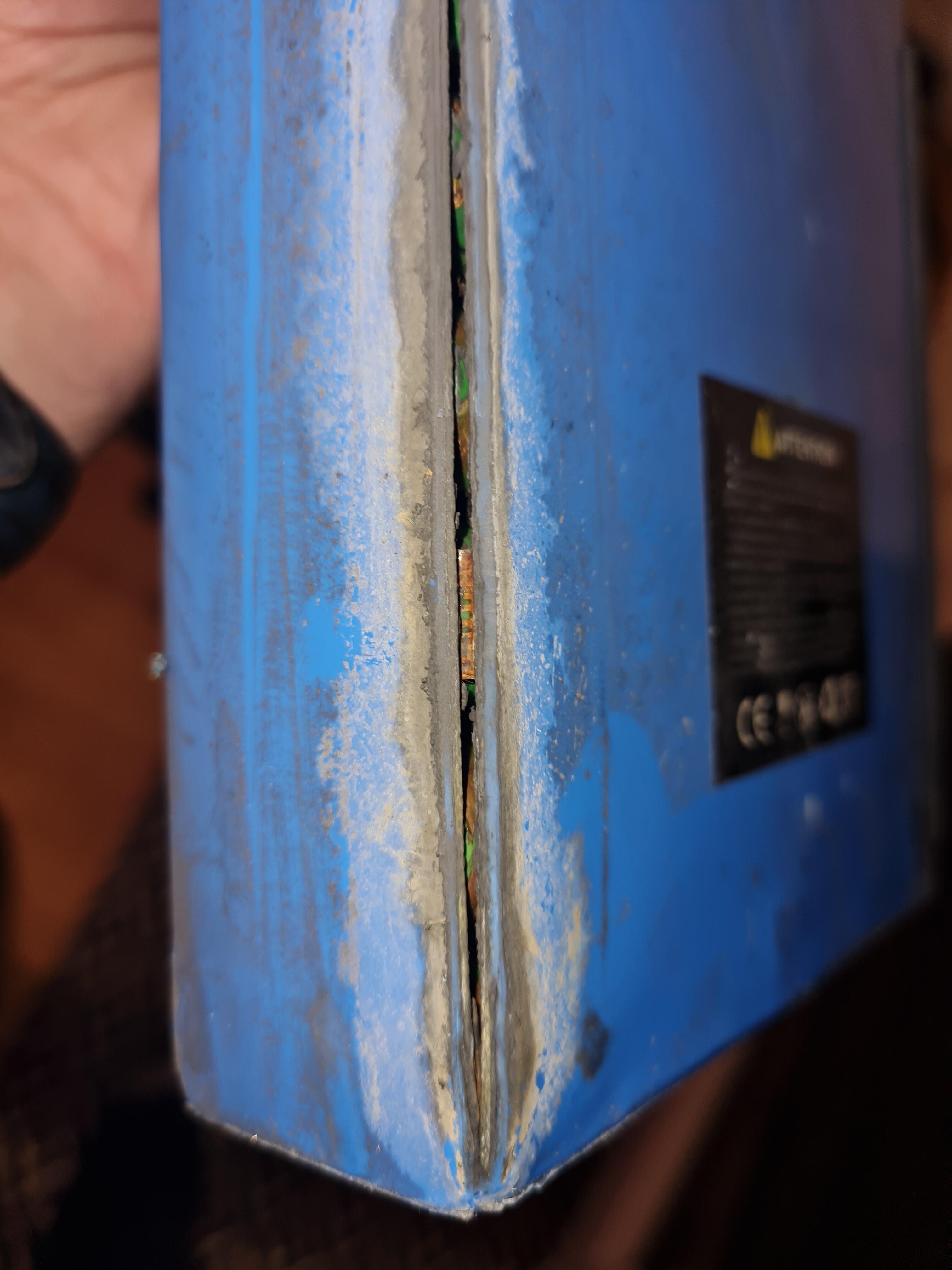

Rémi94 Posté(e) le 18 novembre 2022 Auteur Partager Posté(e) le 18 novembre 2022 Bonjour, Merci pour ta réponse, jai trouvé le problème et je suis assez choqué du travail de Minimotors.... J'ai retrouvé la batterie ouverte, comme si l'arrête de son emballage bleu avait frotté et de l'eau est rentré dedans. C'est le BMS qui est mort, 58V sur les cellules mais 20 V sur le BMS... des cellules sont également bien rouillées. C'est en remontant ma nouvelle batterie que j'ai compris : c'est tellement serré que en la rentrant dans le deck, une partie de l'aluminium frotte l'arrête de la batterie et l'ouvre --> je pense que la batterie était en bon etat en usine mais qu'ils l'ont abimé en la rentrant.... puis eau au bout de 2500 km, puis KO.... 1 Citer Lien vers le commentaire Partager sur d’autres sites More sharing options...
