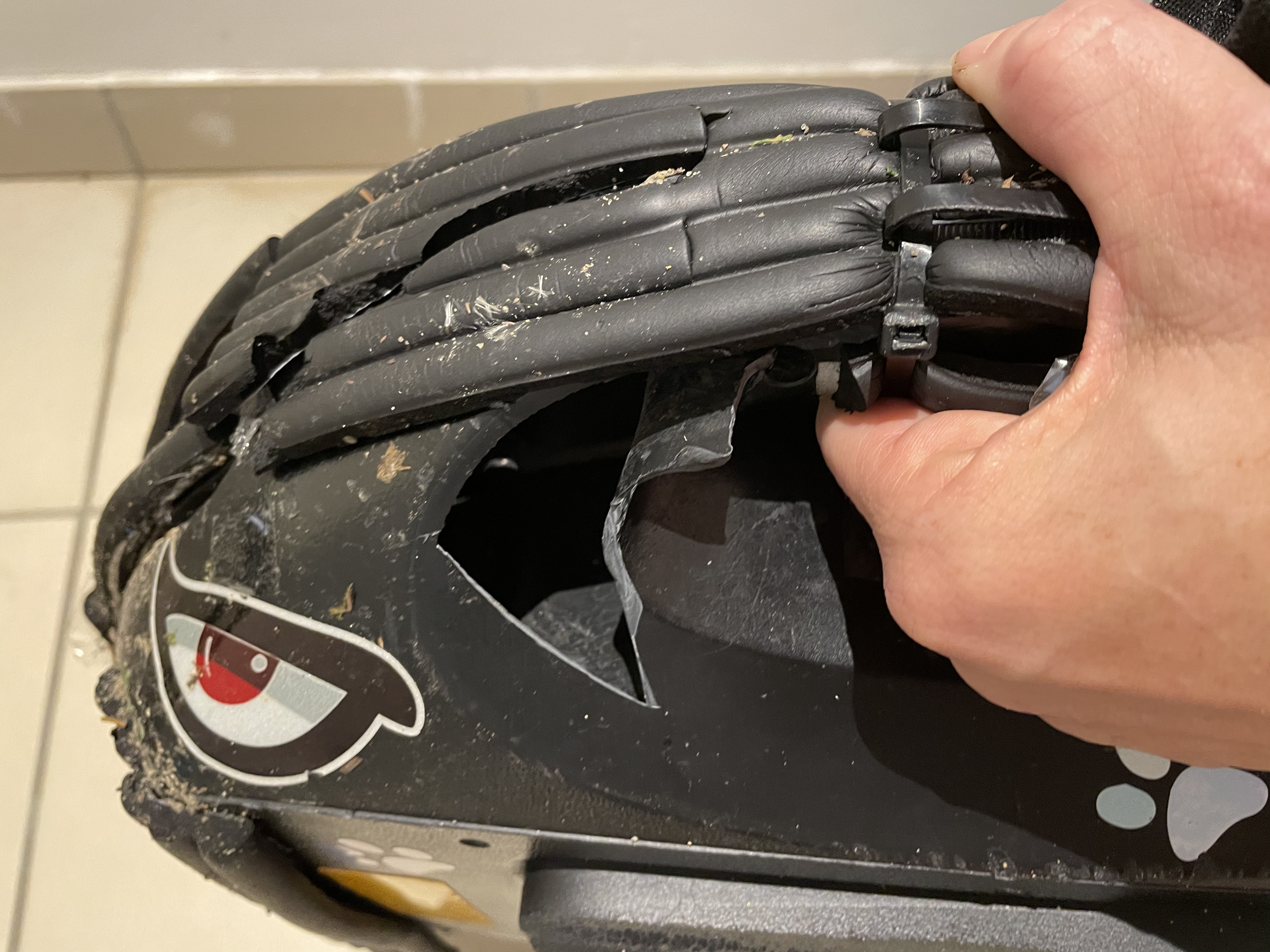

B3stiol3 Posté(e) le 22 novembre 2022 Partager Posté(e) le 22 novembre 2022 Bonjour à tous ! Ce matin, sur le trajet du taf, je me suis vautrée en plein milieu de la route. J'ai une ACM16 V1(820) qui a 4800km (1300 pour moi). Temps humide, route mouillée, une descente, des trous (pas violents), du vent de face, j'ai pas tout compris mais je me suis vraiment vu tomber, eu le temps de mettre les mains et les genoux vers l'avant, glissade de 30m à 4 pattes, mon acm a fait rebondit sur la route et s'est arrêtée 50 m plus loin. Ma roulette s'allume, mais coques bousillées, et des bruits pas tip tops, j'ai terminé les quelques kilomètres me séparant du taf sur la roue. J'ai 8j d'ITT mais ce qui me fait le plus suer c'est ma pauvre roulette.... Je vous joint des photos des trous sur la route, et les fichiers vitesse, PWM, voltage etc de darkness bot, si quelqu'un peut m'aider à comprendre le pourquoi du comment (chute vers 7h18). Merci beaucoup ! Vitesse (1 jour).csv Batterie (1 jour).csv Température (1 jour).csv Voltage (1 jour).csv Puissance (1 jour).csv Courant (1 jour).csv PWM (1 jour).csv 1 Citer Lien vers le commentaire Partager sur d’autres sites More sharing options...

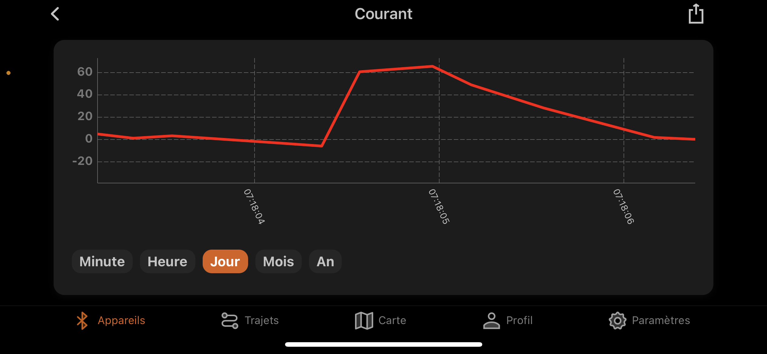

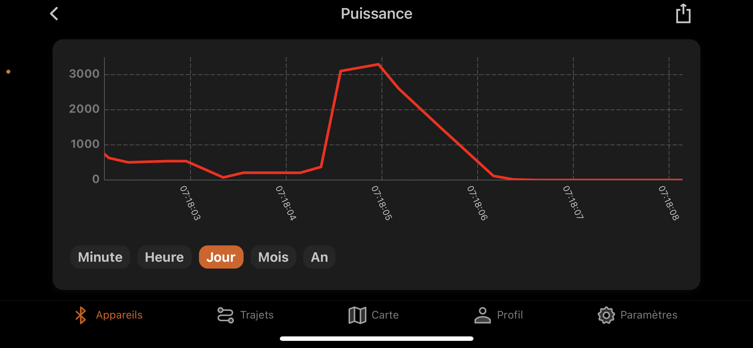

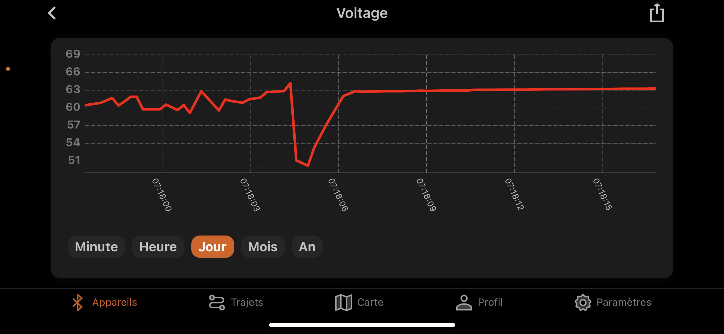

Minch Posté(e) le 22 novembre 2022 Partager Posté(e) le 22 novembre 2022 (modifié) Tout d'abord, bon rétablissement. Ensuite, c'est un cas très intéressant à analyser, puisque tu disposes du relevé des paramètres de vol roulage autour de 07:18:05 : Vitesse : 37.66Km/h ce n'est pas mal pour une ACM16 820Wh, mais surtout (et ça suffit pour comprendre) : Puissance : 3295W !!! (pic enregistré pour 56% de batterie) Vent de face et trou (essentiellement) conjugués aux 37Km/h ont suffi à dépasser les capacités de ta gyroroue... Moralité : sur chaussée dégradée, il faut se ménager une (grosse) marge de puissance. Rappel : ACM16 moteur de 1500 W en nominal (et 3000 W en crête) Modifié le 22 novembre 2022 par Minch 2 5 Citer Lien vers le commentaire Partager sur d’autres sites More sharing options...

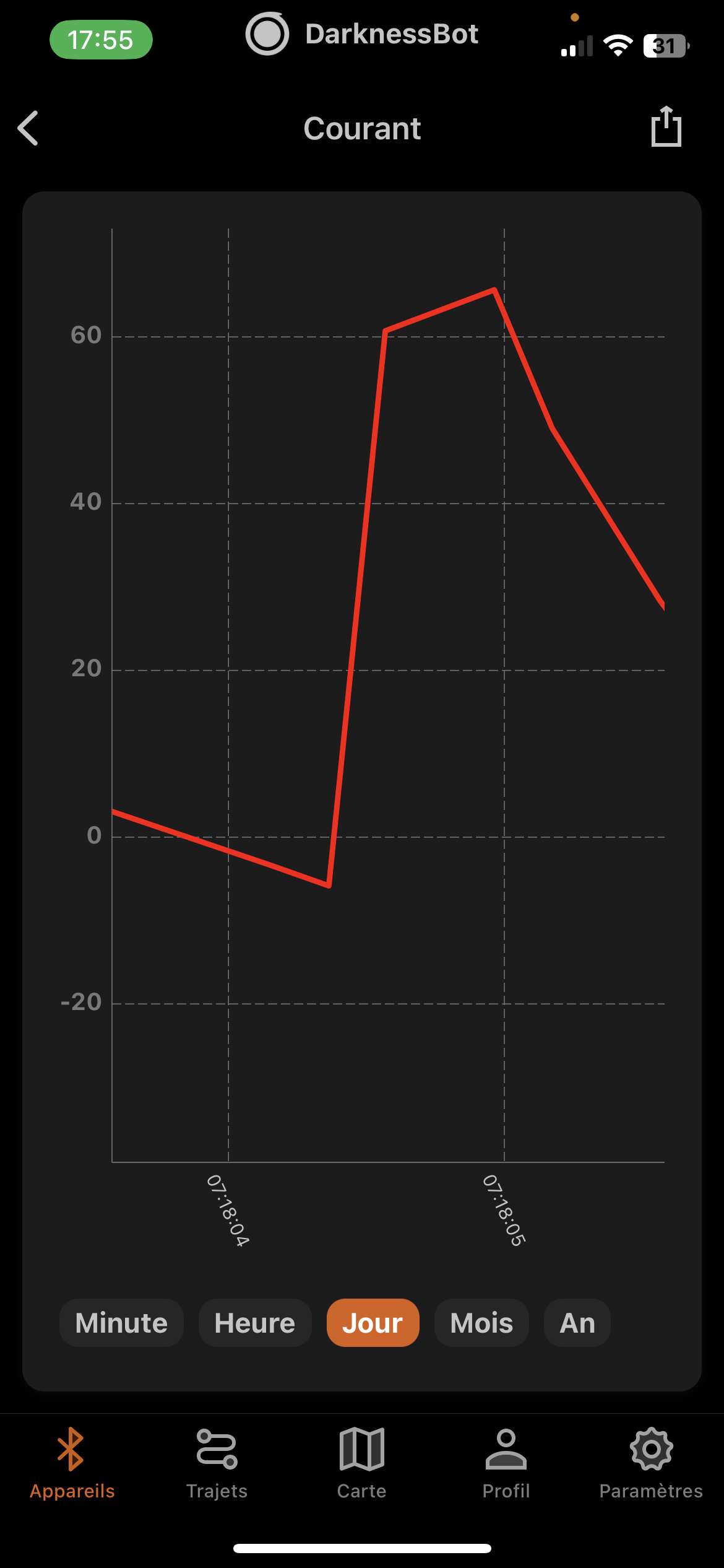

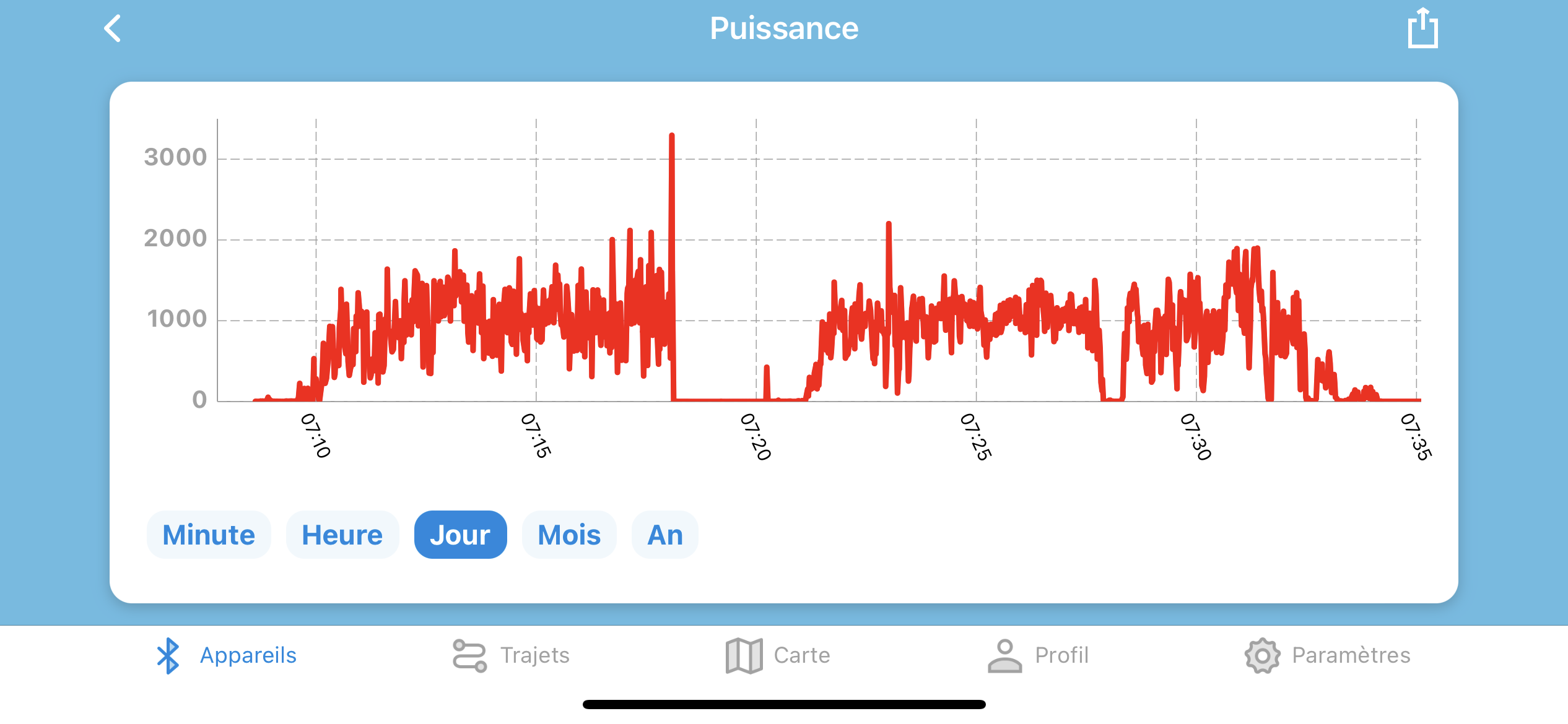

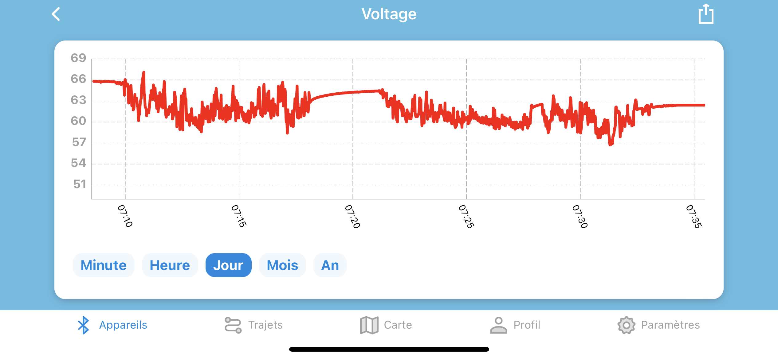

B3stiol3 Posté(e) le 22 novembre 2022 Auteur Partager Posté(e) le 22 novembre 2022 (modifié) merci @Minch je joint les courbes en capture d’écran du téléphone, c'est plus parlant Modifié le 22 novembre 2022 par B3stiol3 Citer Lien vers le commentaire Partager sur d’autres sites More sharing options...

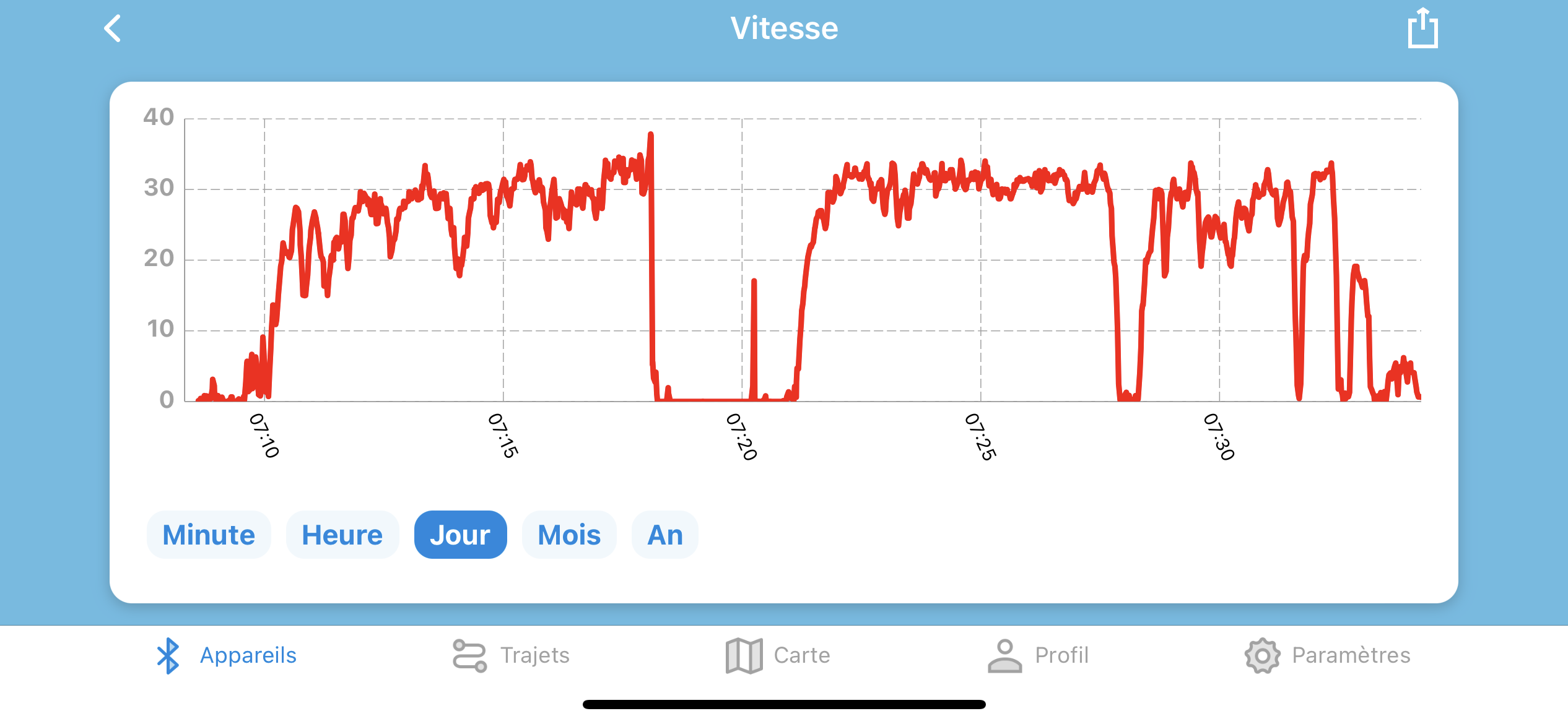

edae Posté(e) le 22 novembre 2022 Partager Posté(e) le 22 novembre 2022 Tu dis que tu étais en descente ? A la vue des courbes j'aurais parié sur une montée. Tu fais quel poids ? Citer Lien vers le commentaire Partager sur d’autres sites More sharing options...
B3stiol3 Posté(e) le 22 novembre 2022 Auteur Partager Posté(e) le 22 novembre 2022 il y a 20 minutes, edae a dit : Tu dis que tu étais en descente ? A la vue des courbes j'aurais parié sur une montée. Tu fais quel poids ? Très légère descente oui, après un petit rond point et un put*** de vent de face. Avec sac a dos etc, poids totale aux environs de 70/72 kg Citer Lien vers le commentaire Partager sur d’autres sites More sharing options...

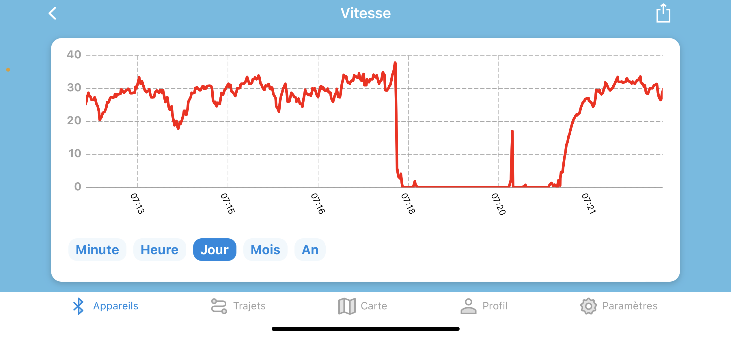

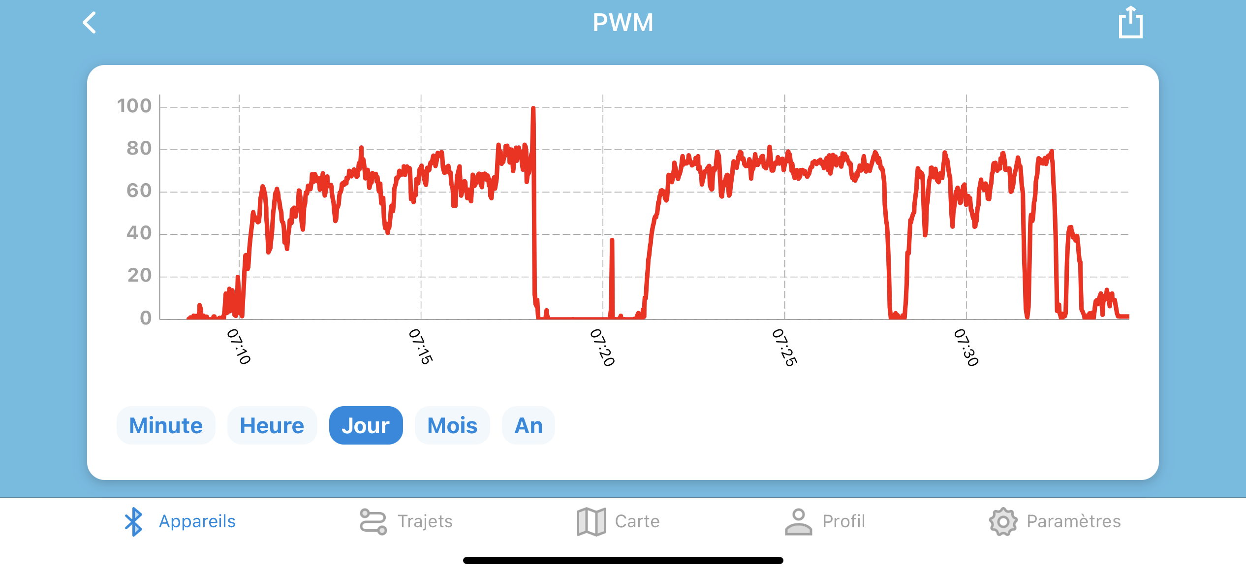

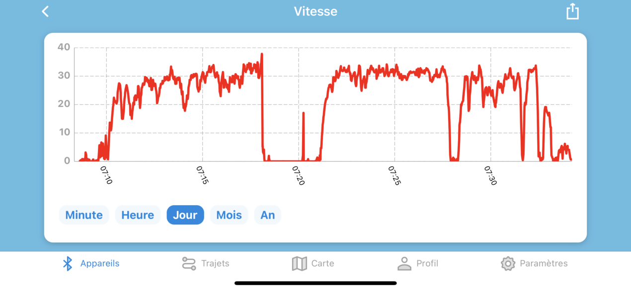

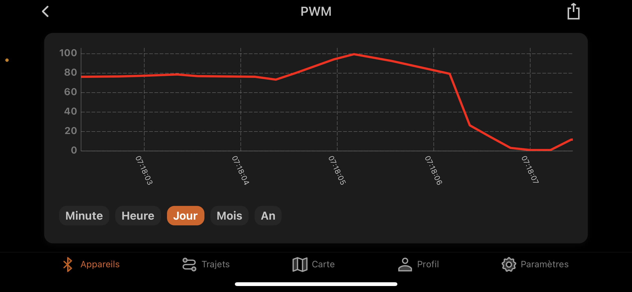

Feinh Posté(e) le 23 novembre 2022 Partager Posté(e) le 23 novembre 2022 Il y a 16 heures, B3stiol3 a dit : Temps humide, route mouillée, une descente, des trous (pas violents), du vent de face Pendant 1 longue minute avant la chute tu roules autour des 75/80%pwm, le trou a consommé les 20% restants Vu le peu de marge sur ta petite roue(petit diamètre, petite batterie, petite tension) que ce soit puissance ou vitesse a ce %pwm, soit le choc l'a directement fait couper sur le pic de puissance, soit le déséquilibre/rebond sur l'angle=roue libre t'as fait prendre les +4kmh > 100%pwm > coupure J'ai laissé descente car tu roules avec l'appli donc t'as tout ce qu'il faut pour ne pas te laisser t'emballer 👌 Citer Lien vers le commentaire Partager sur d’autres sites More sharing options...
B3stiol3 Posté(e) le 23 novembre 2022 Auteur Partager Posté(e) le 23 novembre 2022 il y a 10 minutes, Feinh a dit : Pendant 1 longue minute avant la chute tu roules autour des 75/80%pwm, le trou a consommé les 20% restants Vu le peu de marge sur ta petite roue(petit diamètre, petite batterie, petite tension) que ce soit puissance ou vitesse a ce %pwm, soit le choc l'a directement fait couper sur le pic de puissance, soit le déséquilibre/rebond sur l'angle=roue libre t'as fait prendre les +4kmh > 100%pwm > coupure J'ai laissé descente car tu roules avec l'appli donc t'as tout ce qu'il faut pour ne pas te laisser t'emballer 👌 Ce que je comprend pas c’est que j’ai des alarmes à 80% et aucune n’a sonné, ni la roue ni DB……. Citer Lien vers le commentaire Partager sur d’autres sites More sharing options...

InMoWh75 Posté(e) le 23 novembre 2022 Partager Posté(e) le 23 novembre 2022 il y a 12 minutes, B3stiol3 a dit : Ce que je comprend pas c’est que j’ai des alarmes à 80% et aucune n’a sonné, ni la roue ni DB……. Moi j'y comprends rien par contre sur la courbe de puissance, il se passe un truc entre 7:18:04 et 7:18:06 : le triangle des bermudes ? 😁 En tout cas c'est heureux que ta glissade se soit bien déroulée. Citer Lien vers le commentaire Partager sur d’autres sites More sharing options...
B3stiol3 Posté(e) le 23 novembre 2022 Auteur Partager Posté(e) le 23 novembre 2022 il y a 5 minutes, InMoWh75 a dit : Moi j'y comprends rien par contre sur la courbe de puissance, il se passe un truc entre 7:18:04 et 7:18:06 : le triangle des bermudes ? 😁 En tout cas c'est heureux que ta glissade se soit bien déroulée. Je suis tombée, j’ai glissé sur 30m à 4 pattes (super style hein), la roue a terminé sa course 50m devant moi en faisant des bonds, ça a duré plus de 2 secondes, donc j’avoue que je suis paumée, j’aimerais vraiment comprendre et j’ai du mal à piger le truc ! je suis si triste pour ma roulette ! J’ai pas les moyens d’en reprendre une 😭 Citer Lien vers le commentaire Partager sur d’autres sites More sharing options...
Feinh Posté(e) le 23 novembre 2022 Partager Posté(e) le 23 novembre 2022 (modifié) il y a 13 minutes, B3stiol3 a dit : J’ai un cardo sur mon casque, les alarmes roue et alarmes DB sont retransmises dans le casque, donc le vent n’a pas d’influence Check si elles se déclenchent bien dans ton cardo en soulevant ta roue en augmentant progressivement la vitesse, car sur ton log t'as passé 80% à ~20 reprises avant la coupure😅 + tu devrais baisser le % d'alarme même sans trou comme tu peux le voir tu n'avais que 4kmh de marge a 80% Modifié le 23 novembre 2022 par Feinh Citer Lien vers le commentaire Partager sur d’autres sites More sharing options...

King Size Posté(e) le 23 novembre 2022 Partager Posté(e) le 23 novembre 2022 il y a 6 minutes, Feinh a dit : + tu devrais baisser le % d'alarme même sans trou comme tu peux le voir tu n'avais que 4kmh de marge a 80% Ou bien opter pour une roue plus puissante qui correspondrait mieux à ton style de conduite : Plus de 30Km/h plus un vent contraire costaud, ça fait un sacré vent relatif. Bon rétablissement à toi, @B3stiol3. 2 Citer Lien vers le commentaire Partager sur d’autres sites More sharing options...
B3stiol3 Posté(e) le 23 novembre 2022 Auteur Partager Posté(e) le 23 novembre 2022 il y a 9 minutes, Feinh a dit : Check si elles se déclenchent bien dans ton cardo en soulevant ta roue en augmentant progressivement la vitesse, car sur ton log t'as passé 80% à ~20 reprises avant la coupure😅 + tu devrais baisser le % d'alarme même sans trou comme tu peux le voir tu n'avais que 4kmh de marge a 80% Je sais qu’il déclenche j’ai déjà testé, mais j’étais à 44 le coup là…. J’ai déjà fait du chemin bien costaud sans que coupe, en couplant vitesse et chemin affreusement pourri (pire que ces petits trous à la con)…. l’alarme Gotway propre à la roue se déclenche à 80%, j’ai calé celle de DB dessus, je pensais pas sincèrement que j’étais si souvent à cette valeur (jamais eu la curiosité de regarder), j’en avais toujours assez sous les pedales pour une manœuvre d’urgence… Je suis deg franchement… Citer Lien vers le commentaire Partager sur d’autres sites More sharing options...

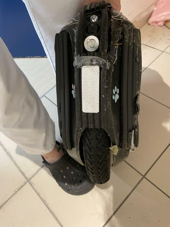

B3stiol3 Posté(e) le 23 novembre 2022 Auteur Partager Posté(e) le 23 novembre 2022 il y a 10 minutes, elric a dit : @B3stiol3, encore une fois, le plus important, tu t'en sors avec pas trop de dégâts, c'est tant mieux. Pour ta roue , 2 possibilités : 1) respecter scrupuleusement le 25 km/h. 2) ou .... prendre une roue beaucoup plus puissante. Car je pense que tu utilises ta roue dans ses limites et si tu continue à rouler de la même façon avec toujours la même roue, méfiance. Bon rétablissement. Les coques sont cassées et je n’en trouve pas donc ça va être difficile de continuer sur la même, même si je l’adore 1 Citer Lien vers le commentaire Partager sur d’autres sites More sharing options...
