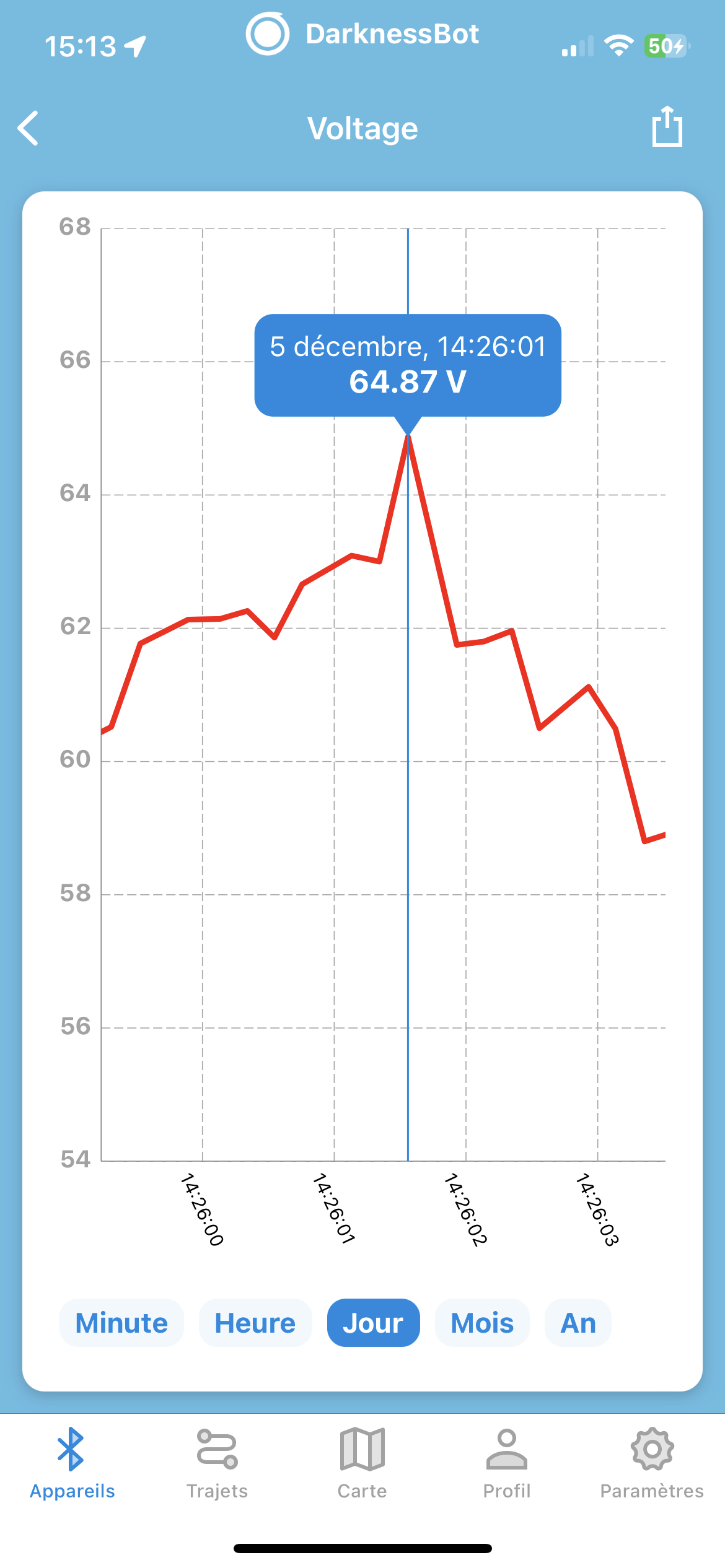

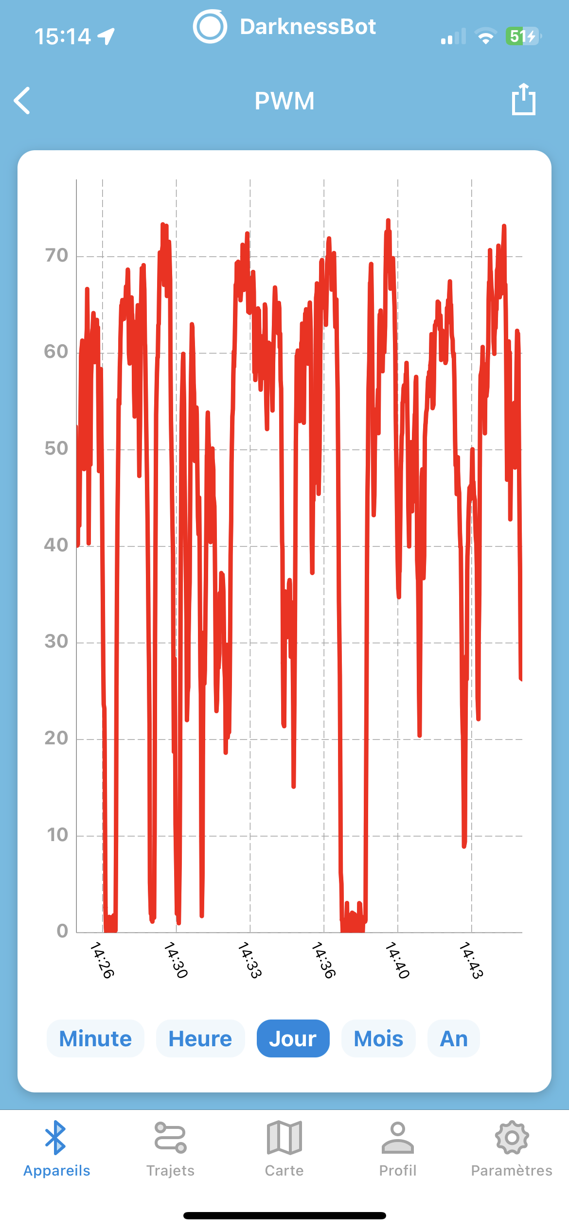

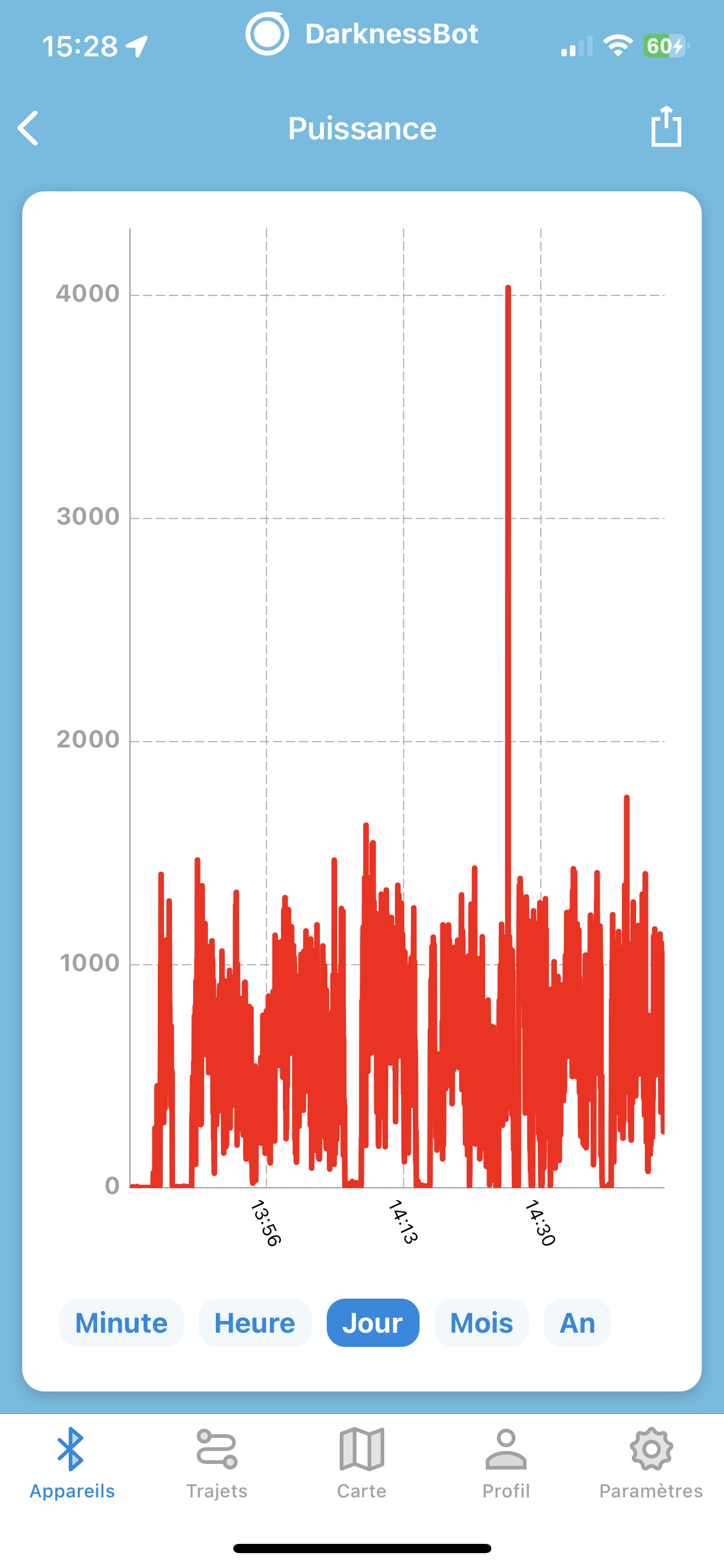

B3stiol3 Posté(e) le 5 décembre 2022 Auteur Partager Posté(e) le 5 décembre 2022 Recoucou c’est remoi ! petit tour de test pour la roulette, par 2 degrés avec légère bruine glaciale 🥶 le plus souvent entre 20/25km/h, pas plus de 30/31 km/h je voulais pas tenter le diable…. -j’entends par moment quelque chose qui frotte….est ce un tas de saletés qui se collent avec la pluie ? Possible….ou alors les coques qui bougent en virage car il n’y a guère plus de pas de vis et que ça tient à coup de scotch américain, de Rilsan, et d’agrafeuse plastique…. - la cm n’a pas dépassé 32 degrés ce qui est très bon signe, elle n’aime pas la basse vitesse car le vent doit réussir à refroidir le radiateur présent dans le passage de roue -je suis très souvent à 70% pwm donc 70% d’utilisation moteur, sans forcer, en étant vraiment calme (ce qui ne me ressemble pas faut l’avouer…) -j’ai vu un truc bizarre sur une courbe et j’ai besoin de vos lumière, la puissance est montée en pic sans raison….. Citer Lien vers le commentaire https://www.espritroue.fr/topic/21462-aide-au-dechiffrage-apr%C3%A8s-une-chute/page/3/#findComment-357381 Partager sur d’autres sites More sharing options...
dro77 Posté(e) le 5 décembre 2022 Partager Posté(e) le 5 décembre 2022 Hello vu le voltage qui monte ça ressemble à une belle descente..Sinon pour les genoux je te conseil une belle paire de genouillère ça limite bien les dégâts. 1 Citer Lien vers le commentaire https://www.espritroue.fr/topic/21462-aide-au-dechiffrage-apr%C3%A8s-une-chute/page/3/#findComment-357388 Partager sur d’autres sites More sharing options...
B3stiol3 Posté(e) le 5 décembre 2022 Auteur Partager Posté(e) le 5 décembre 2022 il y a une heure, dro77 a dit : Hello vu le voltage qui monte ça ressemble à une belle descente.. Sinon pour les genoux je te conseil une belle paire de genouillère ça limite bien les dégâts. Pas de descente justement…… du plat ou faux plat mais rien de transcendant….. et ce pic de puissance incompréhensible me colle les miquettes j’avoue, j’hésite à reprendre la roue pour aller au taf…. les genouillères sont en commande, elles devaient arriver mercredi dernier mais soucis de transporteur…. Citer Lien vers le commentaire https://www.espritroue.fr/topic/21462-aide-au-dechiffrage-apr%C3%A8s-une-chute/page/3/#findComment-357396 Partager sur d’autres sites More sharing options...
dro77 Posté(e) le 5 décembre 2022 Partager Posté(e) le 5 décembre 2022 Dans ce cas là comment expliquer le voltage qui remonte ? Tu avais laissé le chargeur avec une grande rallonge alors . Citer Lien vers le commentaire https://www.espritroue.fr/topic/21462-aide-au-dechiffrage-apr%C3%A8s-une-chute/page/3/#findComment-357397 Partager sur d’autres sites More sharing options...
elric Posté(e) le 5 décembre 2022 Partager Posté(e) le 5 décembre 2022 il y a 8 minutes, B3stiol3 a dit : les genouillères sont en commande Tu as acheté quelles genouillères ? Citer Lien vers le commentaire https://www.espritroue.fr/topic/21462-aide-au-dechiffrage-apr%C3%A8s-une-chute/page/3/#findComment-357398 Partager sur d’autres sites More sharing options...
B3stiol3 Posté(e) le 5 décembre 2022 Auteur Partager Posté(e) le 5 décembre 2022 à l’instant, dro77 a dit : Dans ce cas là comment expliquer le voltage qui remonte ? Tu avais laissé le chargeur avec une grande rallonge alors . Je n’explique pas ces pics c’est justement ça le truc Citer Lien vers le commentaire https://www.espritroue.fr/topic/21462-aide-au-dechiffrage-apr%C3%A8s-une-chute/page/3/#findComment-357399 Partager sur d’autres sites More sharing options...

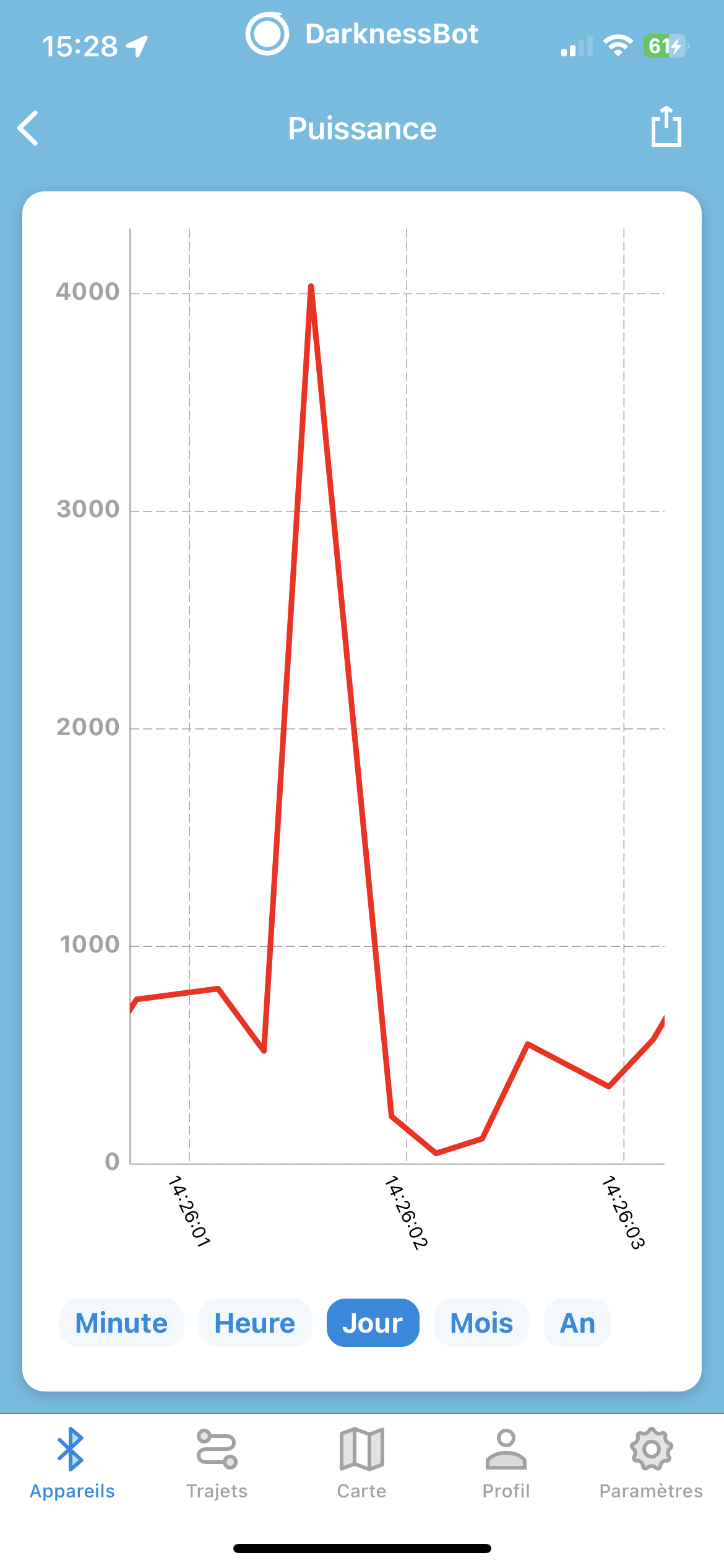

Minch Posté(e) le 5 décembre 2022 Partager Posté(e) le 5 décembre 2022 (modifié) Il y a 5 heures, B3stiol3 a dit : Recoucou c’est remoi ! petit tour de test pour la roulette, par 2 degrés avec légère bruine glaciale 🥶 le plus souvent entre 20/25km/h, pas plus de 30/31 km/h je voulais pas tenter le diable…. -j’entends par moment quelque chose qui frotte….est ce un tas de saletés qui se collent avec la pluie ? Possible….ou alors les coques qui bougent en virage car il n’y a guère plus de pas de vis et que ça tient à coup de scotch américain, de Rilsan, et d’agrafeuse plastique…. - la cm n’a pas dépassé 32 degrés ce qui est très bon signe, elle n’aime pas la basse vitesse car le vent doit réussir à refroidir le radiateur présent dans le passage de roue -je suis très souvent à 70% pwm donc 70% d’utilisation moteur, sans forcer, en étant vraiment calme (ce qui ne me ressemble pas faut l’avouer…) -j’ai vu un truc bizarre sur une courbe et j’ai besoin de vos lumière, la puissance est montée en pic sans raison….. Hello, tu n'aurais pas les fichiers, pour une analyse plus fine ? Modifié le 5 décembre 2022 par Minch Citer Lien vers le commentaire https://www.espritroue.fr/topic/21462-aide-au-dechiffrage-apr%C3%A8s-une-chute/page/3/#findComment-357404 Partager sur d’autres sites More sharing options...
B3stiol3 Posté(e) le 5 décembre 2022 Auteur Partager Posté(e) le 5 décembre 2022 il y a une heure, Minch a dit : Hello, tu n'aurais pas les fichiers, pour une analyse plus fine ? Je peux partager les logs, je ne sais pas si c’est ça dont tu parles ? C’est des ligne de code que je ne sais pas lire perso Citer Lien vers le commentaire https://www.espritroue.fr/topic/21462-aide-au-dechiffrage-apr%C3%A8s-une-chute/page/3/#findComment-357416 Partager sur d’autres sites More sharing options...

Minch Posté(e) le 5 décembre 2022 Partager Posté(e) le 5 décembre 2022 (modifié) il y a 26 minutes, B3stiol3 a dit : Voilà sinon ce que j’ai Batterie (1 jour).csv 482.87 Ko · 1 téléchargement PWM (1 jour).csv 479.24 Ko · 0 téléchargement Température (1 jour).csv 482.87 Ko · 0 téléchargement Voltage (1 jour).csv 482.87 Ko · 0 téléchargement Courant (1 jour).csv 475.36 Ko · 0 téléchargement Vitesse (1 jour).csv 478.63 Ko · 0 téléchargement Puissance (1 jour).csv 491.12 Ko · 0 téléchargement Pointe de puissance : 05.12.2022 14:26:01.560,4035.34 Pointe de courant : 05.12.2022 14:26:01.560,-62.21 Mais pas corroboré par d'autres indicateurs... Je ne tire pas de conclusion. Sinon, que tu devrais rester très très prudente avec ton ACM16. Modifié le 5 décembre 2022 par Minch 1 Citer Lien vers le commentaire https://www.espritroue.fr/topic/21462-aide-au-dechiffrage-apr%C3%A8s-une-chute/page/3/#findComment-357425 Partager sur d’autres sites More sharing options...

B3stiol3 Posté(e) le 6 décembre 2022 Auteur Partager Posté(e) le 6 décembre 2022 Il y a 8 heures, Minch a dit : Mais pas corroboré par d'autres indicateurs... On est d’accord que c’est vraiment chelou…. Et ça m’inquiète.. 1 Citer Lien vers le commentaire https://www.espritroue.fr/topic/21462-aide-au-dechiffrage-apr%C3%A8s-une-chute/page/3/#findComment-357440 Partager sur d’autres sites More sharing options...
