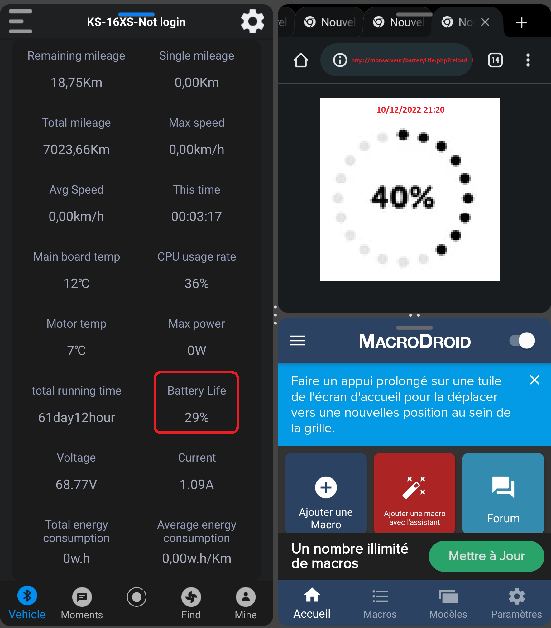

Bonsoir,
Merci pour vos réponses, c'est rassurant!
Par contre, je vous expose mon idée (on sait jamais si ça dépasse l'idée, si un développeur informatique pouvait faire une application Android directement).
Sans compétences en développement, j'imagine l'idée suivante qui nécessite quand même un peu de connaissances :
1. Un afficheur sous Android (qui ferait une requête HTTP vers une page qui indique la date et le pourcentage) ;
2. Un script batteryLife.php avec un paramètre reload pour rafraichir la page toutes les X secondes :
==> Ce script lirait simplement la dernière date de modification d'un fichier et le contenu qui serait le pourcentage de batterie ;
3. Un script updateBatteryLife.php avec un paramètre level, qui écrit le pourcentage de batterie dans un fichier ;
4. Une macro (écrite sous MacroDroid), qui irait lire le niveau de batterie depuis l'application Kingsong et qui l'enverrai via une requête HTTP
(par exemple : http://monserveur/updateBatteryLife.php?level=29)
En gros, l'application Kingsong tourne en permanence sur un équipement Android (type Google Nest Hub, ou autre assistant Google et afficheur (smartphone, etc...)), dès qu'on branche la roue, l'application se connecte (bip bip bip bip bip bip, aille ouille), macroDroid récupère la valeur du niveau de batterie, elle est envoyée dans un fichier sur un serveur Linux, et récupérée par une page Web qui est rafraichit toutes les X secondes.
Mon idée en image... :
Ce qui permet d'avoir toujours le dernier niveau de batterie à un endroit donné, si le serveur est hébergé sur le Web (VPS pas cher par exemple), on pourrait imaginer avoir accès de n'importe où à cette information (je suis au travail, combien j'avais de batterie quand je suis parti de la maison ?).
En terme de développement : 1 serveur Linux, 2 scripts PHP, une macroDroid.. une petit usine à gaz, qui pourrait être remplacé par une simple application qui récupérait la valeur directement depuis une API Kingsong ;
Est-ce qu'un informaticien serait en mesure de faire un petit développement de ce type ? Je vais voir du côté des Dev de EUC World si jamais... mais je suis preneur de toute idée nouvelle ou constructive pour ce genre de besoin.
