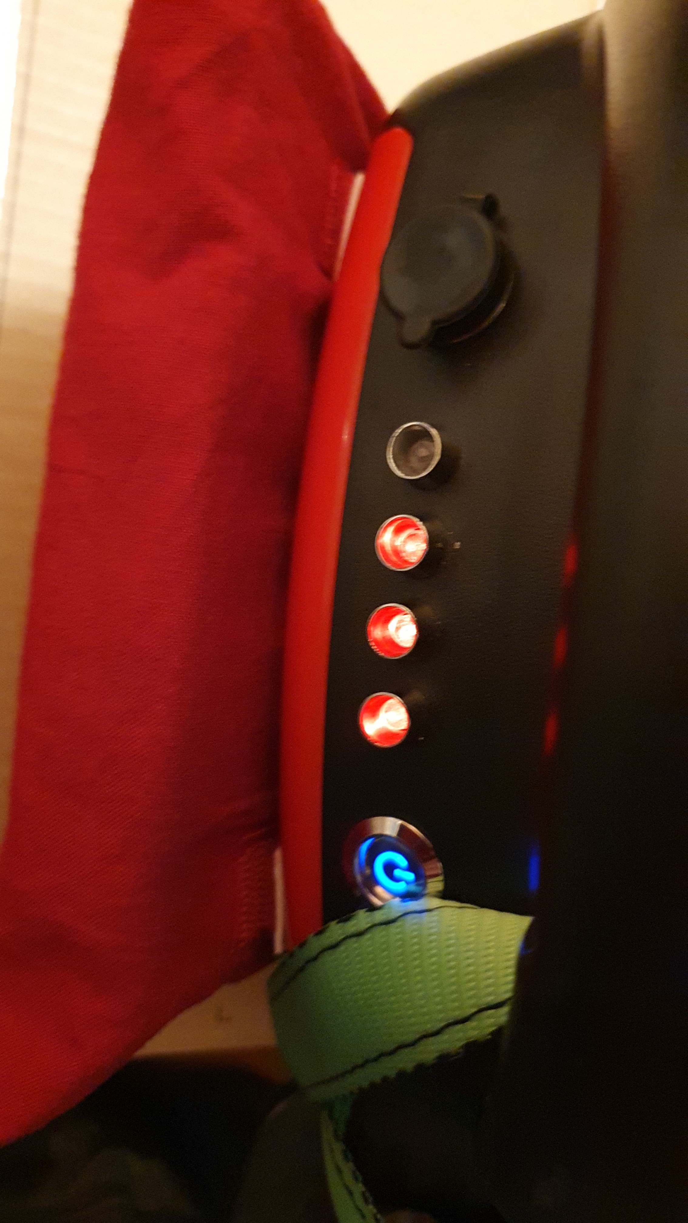

Chrischris Posté(e) le 11 décembre 2022 Auteur Partager Posté(e) le 11 décembre 2022 (modifié) Bonjour tout le monde Me revoici avec des nouvelles de mon essai hebdomadaire. J'ai franchi la barre des 250 mètres sans tomber mais je me suis sentie beaucoup moins stable que la semaine dernière. Puis, gros couac. Dernière ligne droite, je constate qu'un des voyants s'est éteint, il m'en reste encore 3. Je me dis que j'ai le temps de faire une dernière tentative, le terrain est plat légèrement en pente sur la fin. Quasiment arrivée à mon objectif, la roue s'est arrêtée net !!! Je vous laisse imaginer le vol plané que j'ai fait... Une fois relevée, je tente de rallumer la roue. Plus rien.... Je rentre et, une demi-heure plus tard, j'essaie de la rallumer et je reviens sur les 3 voyants allumés. Quelqu'un peut m'expliquer ce qu'il s'est passé ? Je précise que je l'avais chargée totalement juste avant de partir. Je voudrais vraiment éviter ce genre de mésaventures. Je m'en suis sortie juste avec quelques petits bobos pour cette fois mais cela aurait pu être plus méchant la prochaine fois... Merci à ceux qui pourront m'éclairer. Modifié le 11 décembre 2022 par Chrischris Citer Lien vers le commentaire https://www.espritroue.fr/topic/21523-petite-nouvelle/page/3/#findComment-357934 Partager sur d’autres sites More sharing options...
B3stiol3 Posté(e) le 11 décembre 2022 Partager Posté(e) le 11 décembre 2022 Il y’a certaines roues qui ont des cosses qui bougent si elles ne sont pas sécurisées….. peut être voir de ce côté ? A voir avec les pros ici, moi je débute seulement (et j’ai aussi eu une roue qui s’arrête, mais à 37km/h, j’ai pas aimé non plus) pour la batterie, le témoin a pu s’éteindre car avec le froid la batterie s’use plus vite, et quand elle s’est réchauffée ça a peut être modifié… prompt rétablissement à toi Citer Lien vers le commentaire https://www.espritroue.fr/topic/21523-petite-nouvelle/page/3/#findComment-357935 Partager sur d’autres sites More sharing options...
Cobalt Posté(e) le 11 décembre 2022 Partager Posté(e) le 11 décembre 2022 Les connecteurs électriques sont à vérifier, mais il est aussi possible que ta batterie soit fatiguée. Une chute brutale d'autonomie lorsque la batterie se décharge est un signe de mauvaise santé du pack batterie. 1 Citer Lien vers le commentaire https://www.espritroue.fr/topic/21523-petite-nouvelle/page/3/#findComment-357937 Partager sur d’autres sites More sharing options...
King Size Posté(e) le 11 décembre 2022 Partager Posté(e) le 11 décembre 2022 (modifié) Il y a 5 heures, Chrischris a dit : Puis, gros couac. Dernière ligne droite, je constate qu'un des voyants s'est éteint, il m'en reste encore 3. Je me dis que j'ai le temps de faire une dernière tentative, le terrain est plat légèrement en pente sur la fin. J'y verrais bien un traditionnel cut-out... 🤔 Le carton de ta roue n'affiche que 350 watts de puissance moteur (ce qui n'est vraiment pas bézef, même si ce n'est qu'en nominal), la quatrième diode éteinte implique une baisse du voltage qui, selon P = U x I...et enfin avec une légère pente sur laquelle il suffit d'une simple irrégularité du sol. Par terrain, s'agit-il d'une voirie ou bien d'un terrain en herbe? Modifié le 11 décembre 2022 par King Size Citer Lien vers le commentaire https://www.espritroue.fr/topic/21523-petite-nouvelle/page/3/#findComment-357939 Partager sur d’autres sites More sharing options...
Chrischris Posté(e) le 11 décembre 2022 Auteur Partager Posté(e) le 11 décembre 2022 il y a 45 minutes, King Size a dit : J'y verrais bien un traditionnel cut-out... 🤔 Le carton de ta roue n'affiche que 315 watts de puissance moteur (ce qui n'est vraiment pas bézef, même si ce n'est qu'en nominal), la quatrième diode éteinte implique une baisse du voltage qui, selon P = U x I...et enfin avec une légère pente sur laquelle il suffit d'une simple irrégularité du sol. Par terrain, s'agit-il d'une voirie ou bien d'un terrain en herbe? Une voirie Je ne peux pas anticiper cela ? Citer Lien vers le commentaire https://www.espritroue.fr/topic/21523-petite-nouvelle/page/3/#findComment-357944 Partager sur d’autres sites More sharing options...
