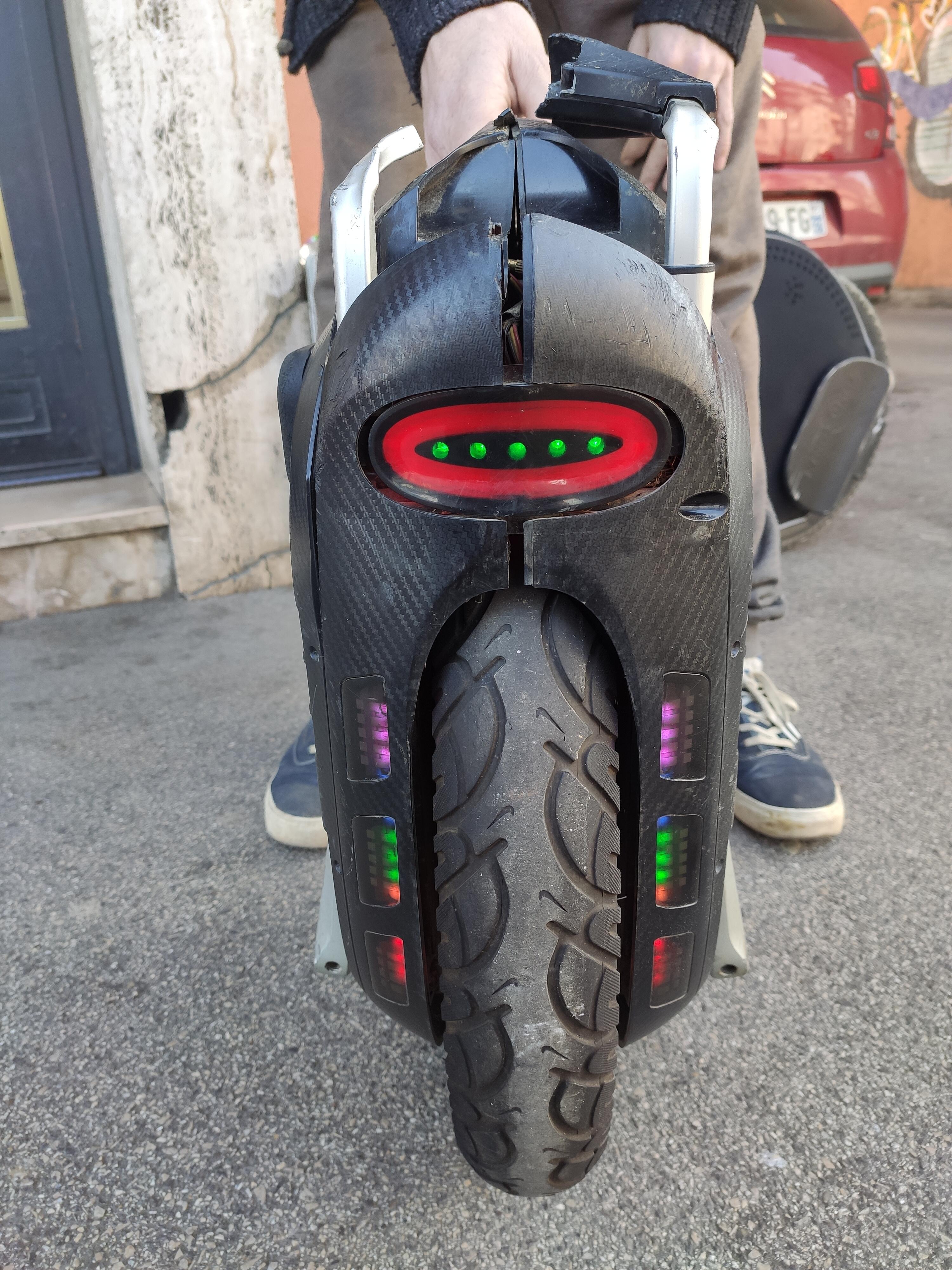

Jicipi Posté(e) le 7 décembre 2022 Auteur Partager Posté(e) le 7 décembre 2022 (modifié) Bah j'ai regardé avec darknessbot, j'ai juste pu identifier que c'était une roue de 84V et qu'elle était à 94% de batterie pour 82V et des poussières donc je pense que les batteries sont en bon état. Et avec 236km seulement ! Pour le modèle de la roue c'est au vu des lumières, du phare et des boutons car aucune appli n'indique quel modèle de Gotway c'est. Ce qui m'étonne pour une MSX qui commence à dater mais soit, je prends le pari de la retaper, si je m'en sors pour 2-300€ de matière ça me fait une belle roue. La seule chose qui me fait peur, c'est la raison de la chute/abandon de la roue. Ca peut très bien être sur un cut off, une maîtrise non suffisante ou une batterie flinguée mais je ne pense pas. Je l'ai testée en roulant à 10km/h et malgré les coques écartées (elles ne sont plus clipsées), elle roule bien à faible vitesse, je n'ai pas noté d'irrégularités. Modifié le 7 décembre 2022 par Jicipi Lien vers le commentaire Partager sur d’autres sites More sharing options...

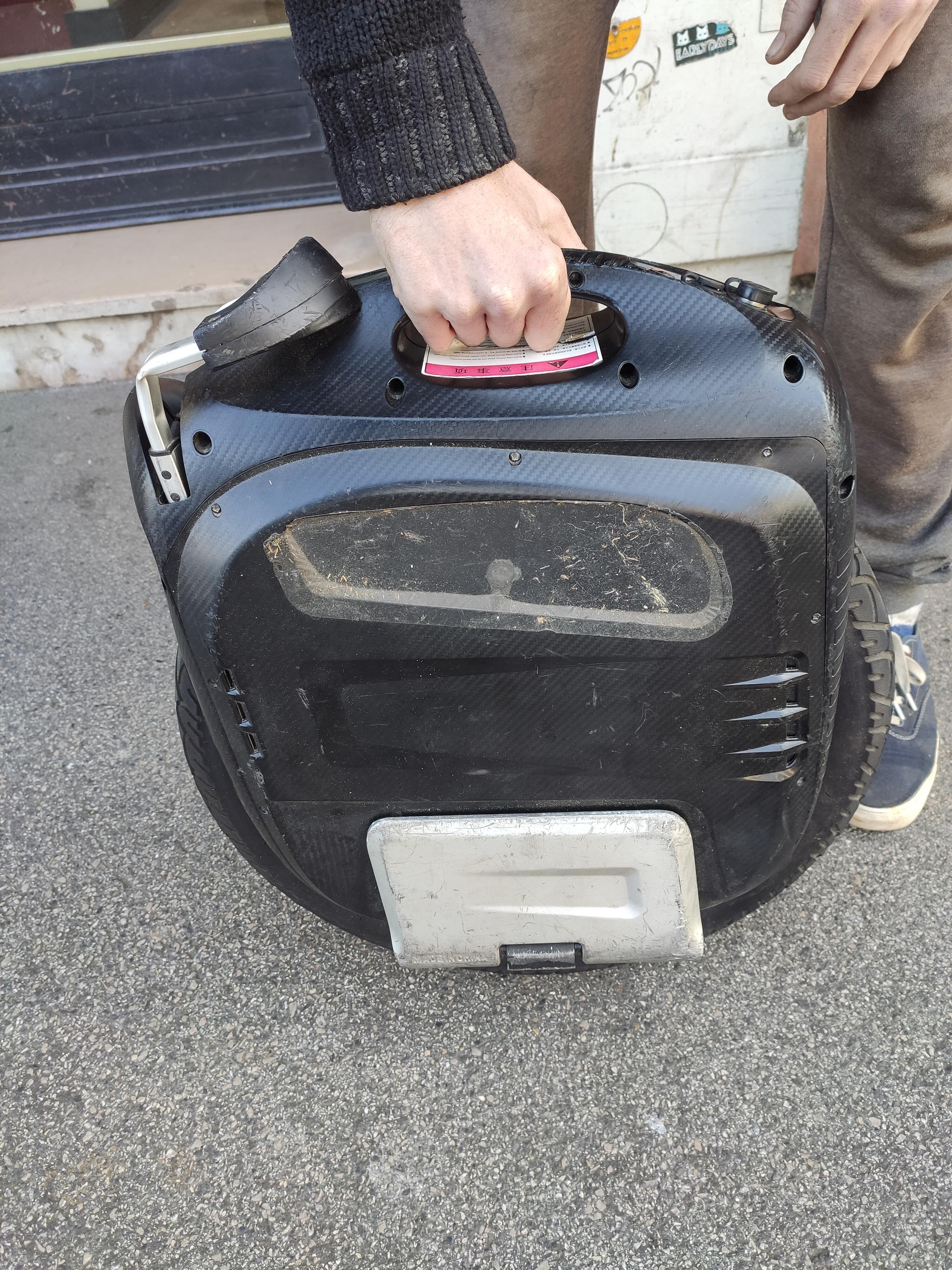

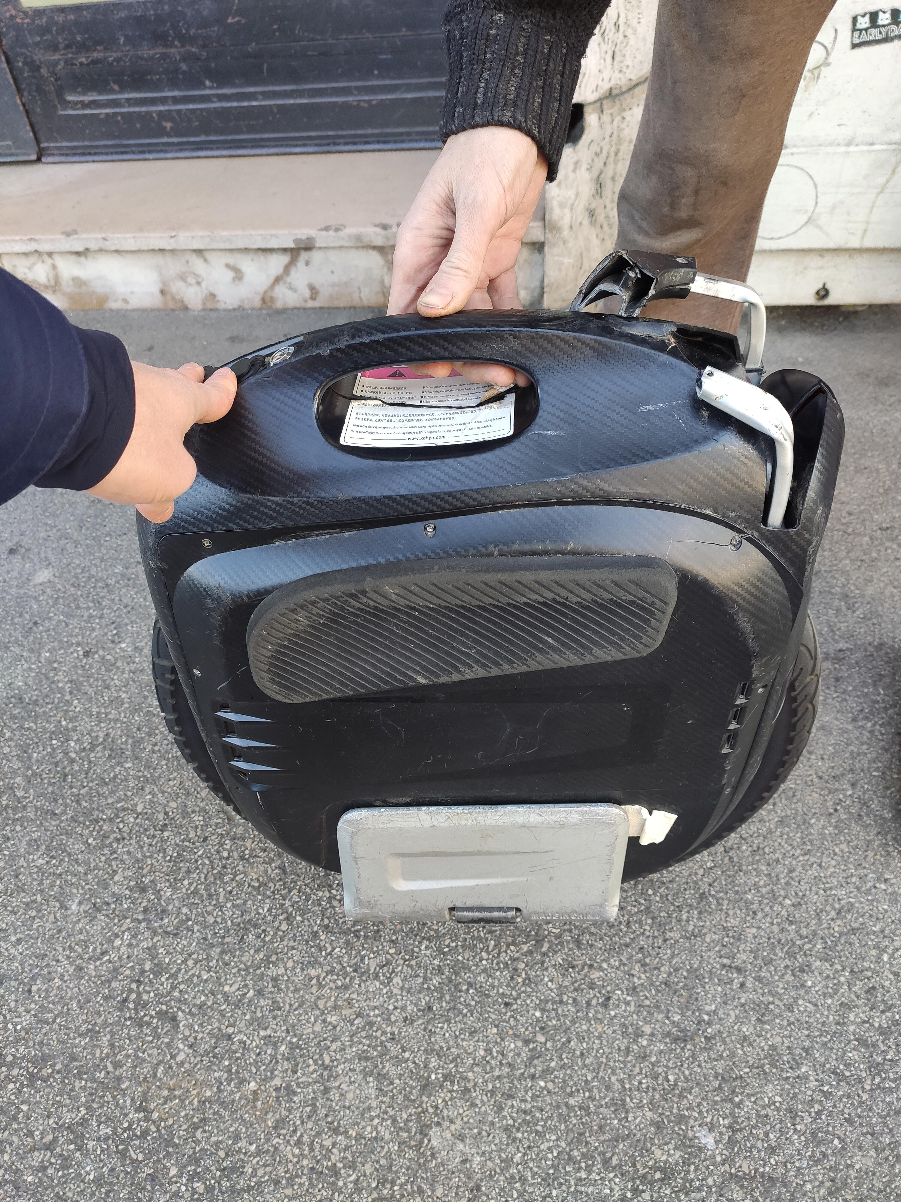

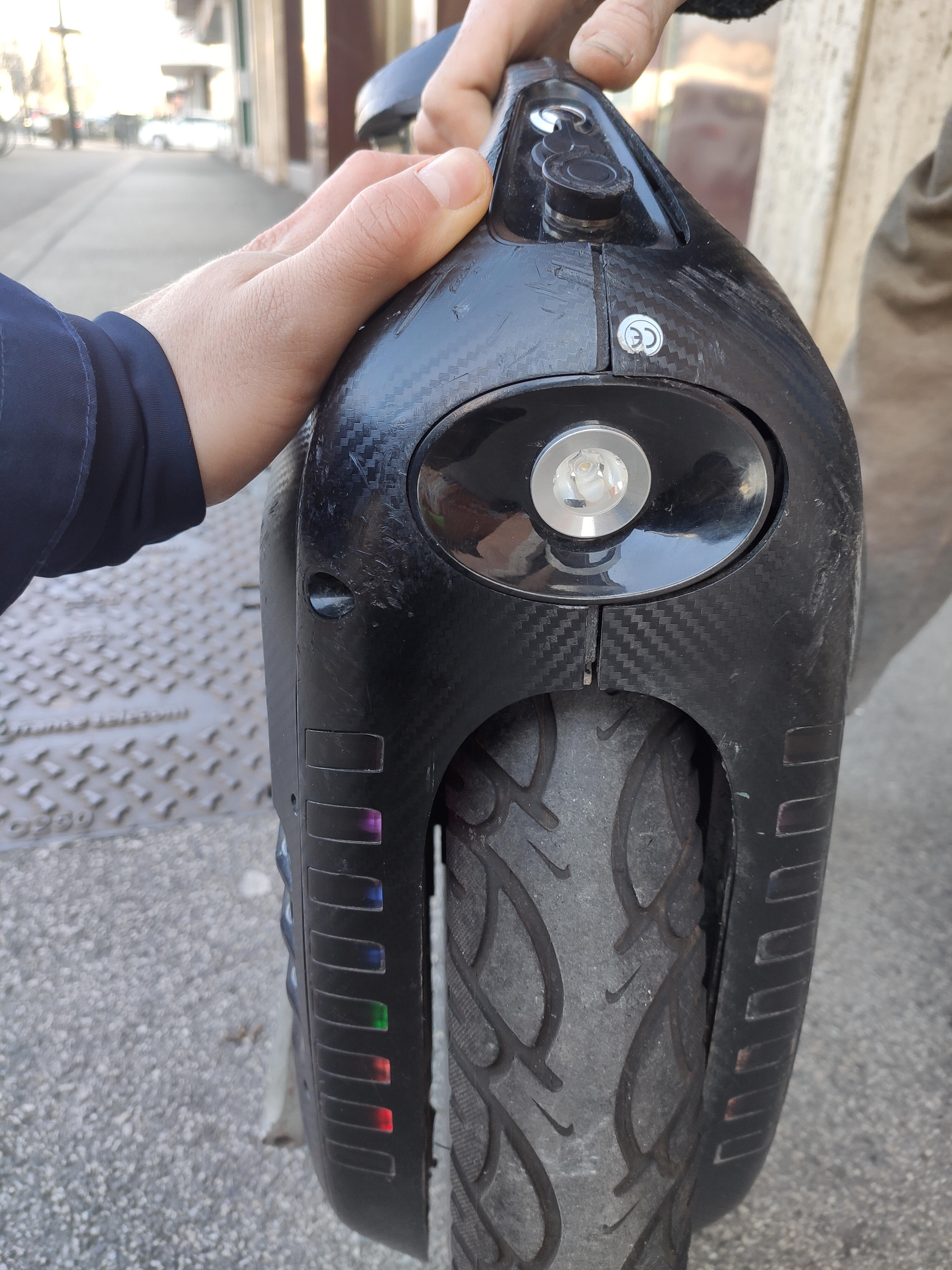

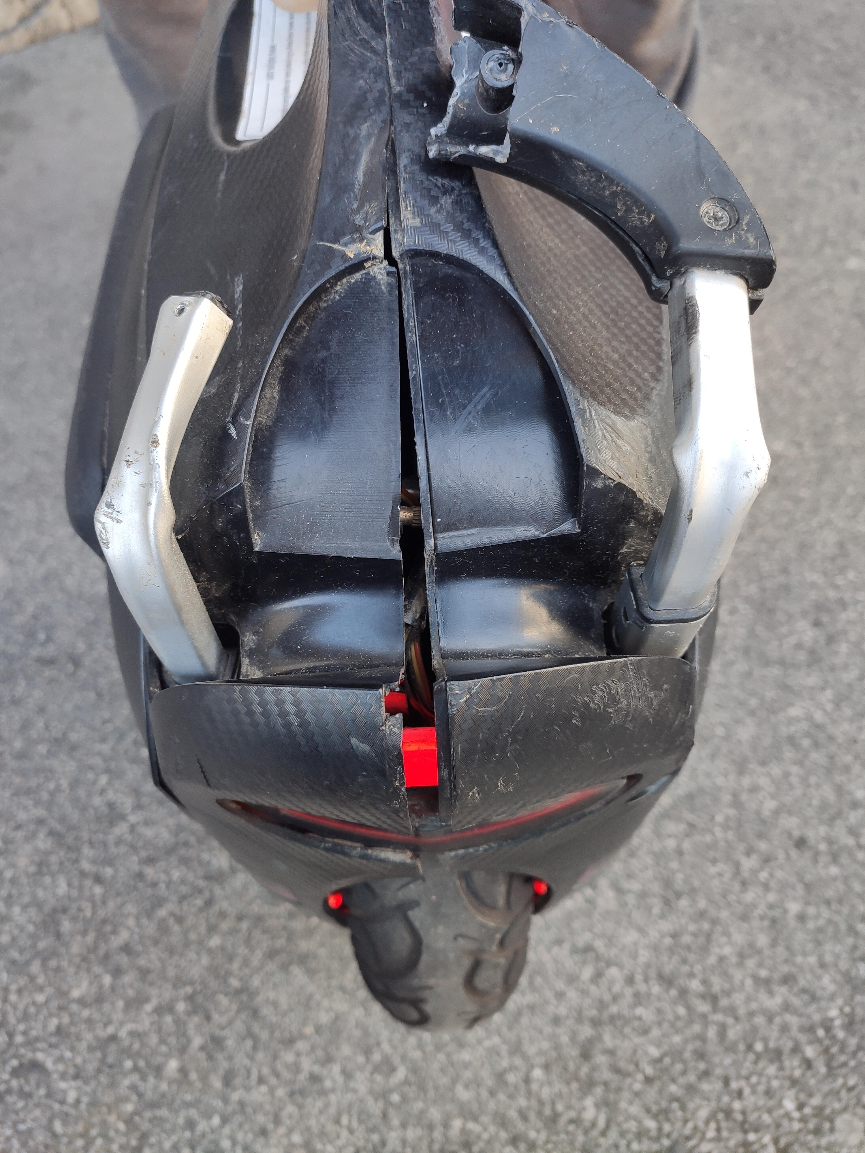

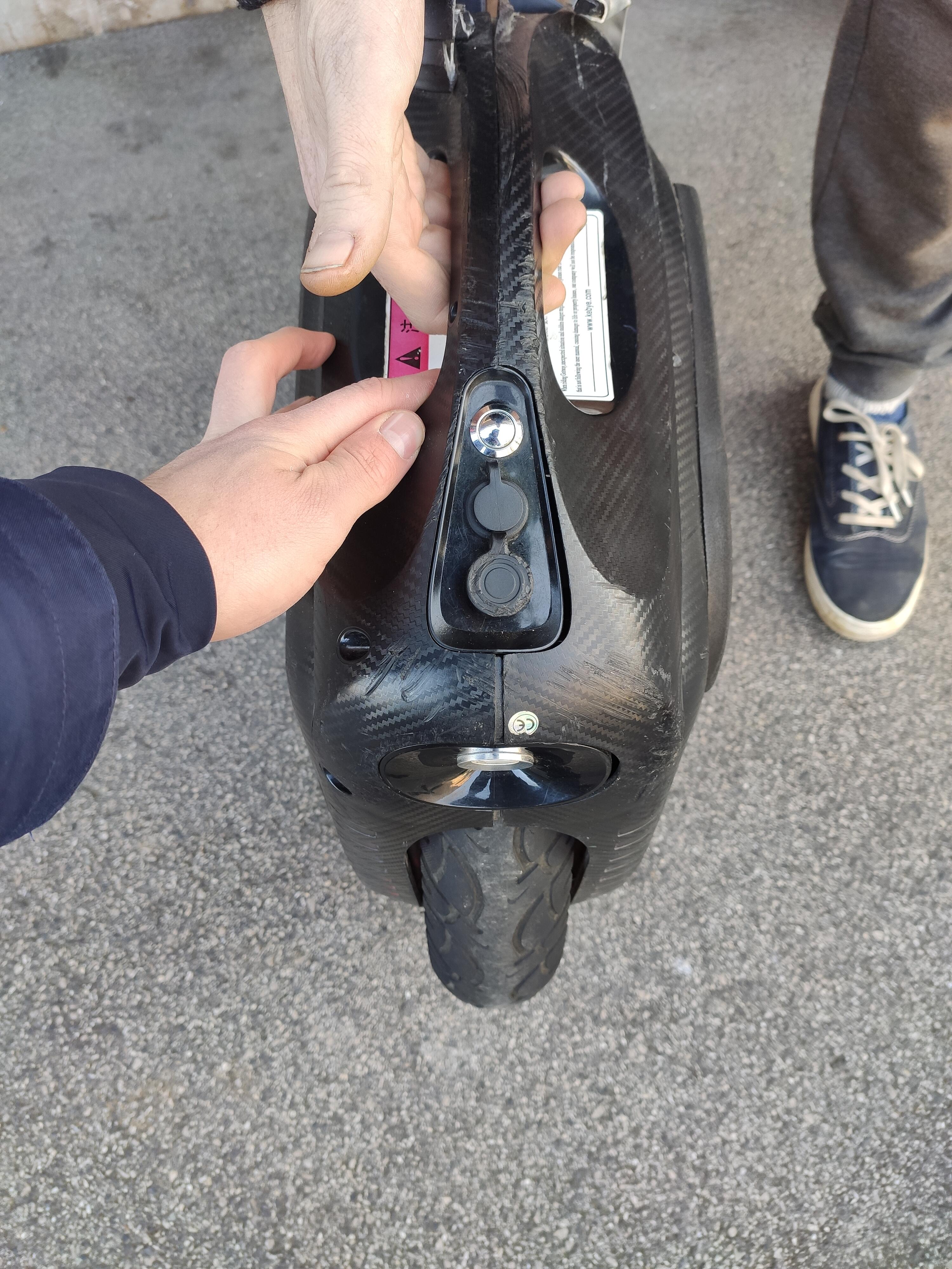

Jicipi Posté(e) le 5 mars 2023 Auteur Partager Posté(e) le 5 mars 2023 Yo, voici de belles photos de la MSX. A votre avis, ce sont les coques internes ou les coques externes qui ont ramassé ? Est-ce facilement réparable ? Je n'ai jamais ouvert cette roue. Lien vers le commentaire Partager sur d’autres sites More sharing options...
dro77 Posté(e) le 6 mars 2023 Partager Posté(e) le 6 mars 2023 Hello moi je dirais externe.Pas si compliqué que ça à ouvrir mais je pense que tu va avoir besoin d'un extracteur pour certaines vis.Bon courage Lien vers le commentaire Partager sur d’autres sites More sharing options...
Techos78 Posté(e) le 6 mars 2023 Partager Posté(e) le 6 mars 2023 Il y a 8 heures, Jicipi a dit : A votre avis, ce sont les coques internes ou les coques externes qui ont ramassé ? Les coques internes sont la structure principale : Les coques externes sont de simple carters cache-batterie : Parties gauche et droite ne sont pas permutables. A priori trolley et coques internes à changer, les capots externes ne semblent pas dégradés. 1 Lien vers le commentaire Partager sur d’autres sites More sharing options...
Jicipi Posté(e) le 6 mars 2023 Auteur Partager Posté(e) le 6 mars 2023 il y a 27 minutes, Techos78 a dit : Les coques internes sont la structure principale : Les coques externes sont de simple carters cache-batterie : Parties gauche et droite ne sont pas permutables. A priori trolley et coques internes à changer, les capots externes ne semblent pas dégradés. Arf c'est donc ce qu'il me semblait à propos des coques internes qui sont introuvables... Lien vers le commentaire Partager sur d’autres sites More sharing options...
