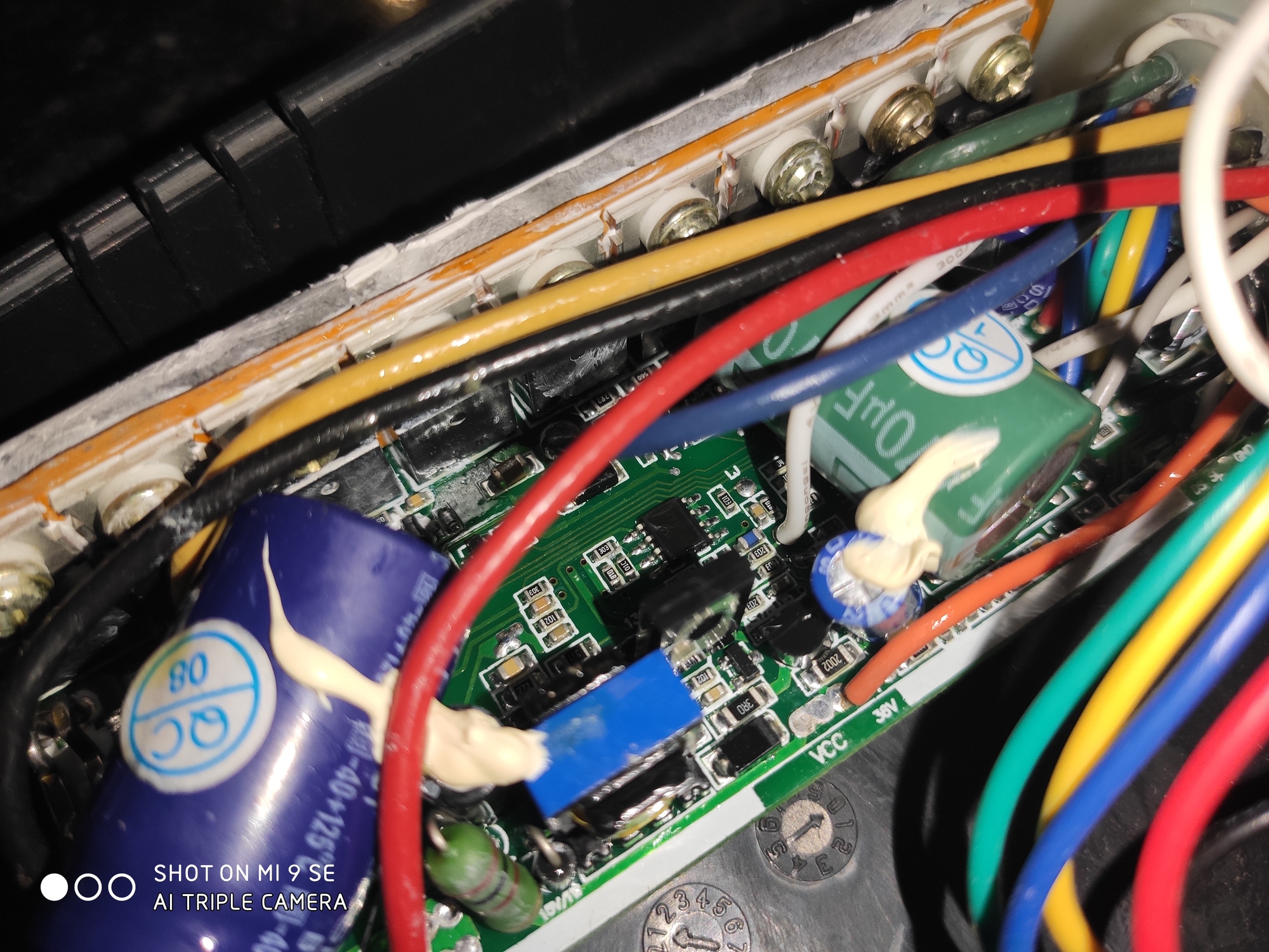

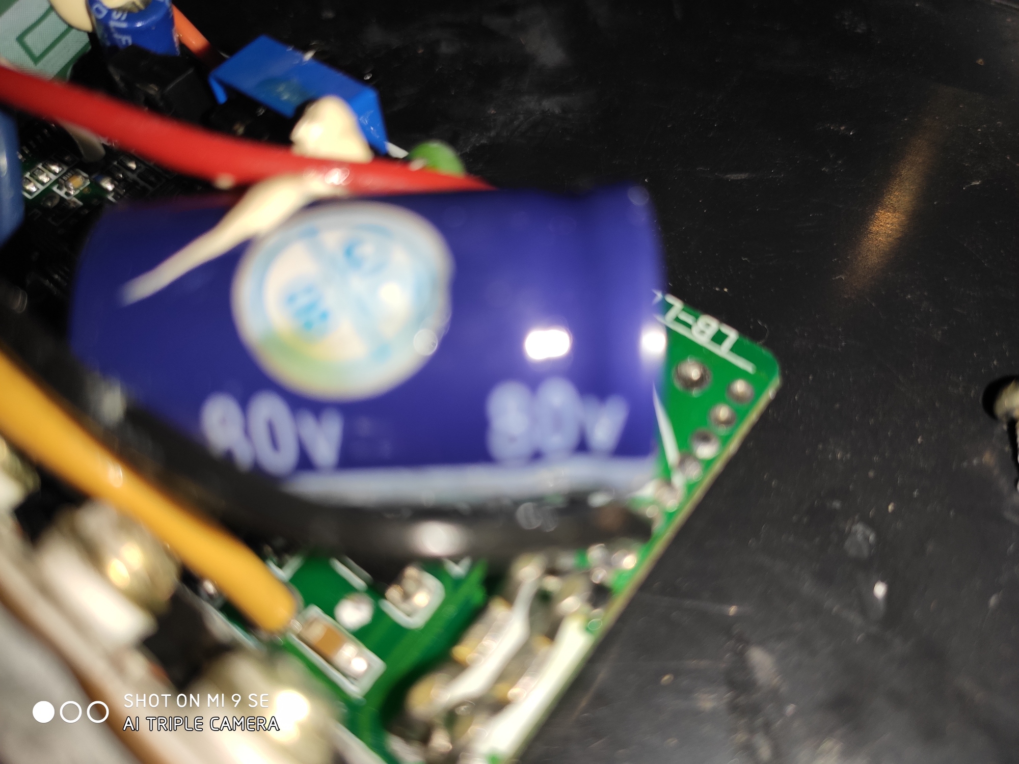

D'après moi ce n'est pas OK. Pour 2 raisons:
La première c'est qu'en électronique il ne suffit pas de voir ''80V'' sur un condensateur pour dire c'est bon. Il y a des facteurs de sécurité et pour 75V c'est au minimum un condensateur de 100V et je ne parle même pas de la phase quand le moteur devient générateur. Puis l'espacement entre les pistes n'est pas le même quand on joue avec du 52V et quand on approche des 100V.  Est-ce que le reste va suivre ?  Sans schéma, ça va être difficile.
La seconde c'est que pour moi 80V ça sent le fake car ce n'est pas une valeur normalisée. c'est soit 63V ou 100V.  Ce détail en dit long sur le reste. C'est typiquement du controlleur pas cher copie de copie de copie....    moi je passerai mon chemin sur ce machin.
bref le meilleur conseil que je peux donner c'est de viser beaucoup plus haut en terme de spéc pour être tranquille surtout avec de la chinoiserie à ''pas cher' acheté sur alimachin, donc un contrôleur conçu pour du 18S et voir large sur la puissance.  Ca évite de rouler avec un extincteur sur soi😁
Entièrement d'accord :)

Bonjour pour les condos 80v  c'est sur je pourrais en ressouder des 100v 🙂 niveau mosfet ce sont des HY3708P 80v 170a
Oui de nouveau Controller mais la taille de ceux ci sont parfait plus gros je pourrais pas ou avec un boitier sur la colonne
je peut  charger  la batterie a 72-73v je pense ??🤔 Bien-sur frein électrique désactivé
merci a vous
https://www.espritroue.fr/topic/21537-zero-10x-batterie-18s/#findComment-357882

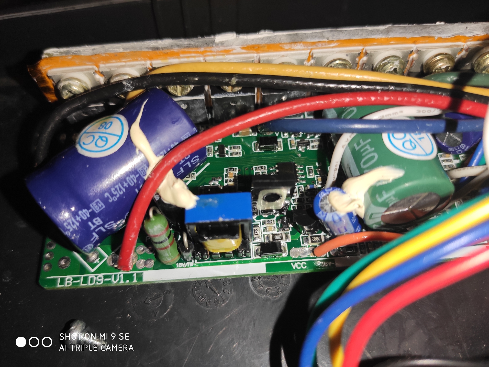

Et l'espacement entre les pistes ?
Sur la dernière photo, on voit ''36V'' sur le pcb.  C'est bien possible qu'à l'origine c'était conçu pour du 36V  alors passé à 75V... 🙄
Donc si les controlleurs qui vont bien sont plus gros c'est surement pour une bonne raison.
https://www.espritroue.fr/topic/21537-zero-10x-batterie-18s/#findComment-357899
Dsl d'une réponse tardive l'espacement entre les pistes est franchement très correcte  c'est exactement les même contro que la version 60v
Je vais partir sur du 17s probablement histoire de préserver les composants
