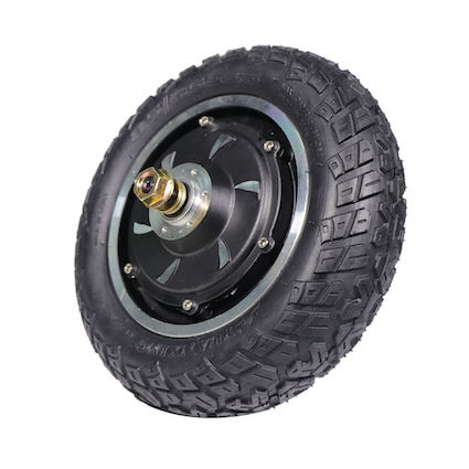

Bonjour à tous, suite à 3 crevaisons en moins d’un mois sur ma Kugookirin g2 pro, et je n’arrive toujours pas à comprendre pourquoi je crève, le mécanicien me dit que tout va bien alors que 3x de suite, ça crève…
Donc aujourd’hui je demande de me montrer la chambre à air (qui est renforcée).
Et là autant le mécanicien que moi, nous n’avons pas la réponse de comment ça à crever (photo en pièce jointe)
Je suis preneur d’idée si quelqu’un en as, moi je sais pas…
Le pneu à crever sur le flanc à 3 endroits différents sur le même rayon.
A savoir aussi que j’ai fais 40km avant que le pneu creve.

Bonjour @Thomas Cappelletti ces marques sont typique de crevaison par pincement. Elle sont justement sur le même rayon, au niveau de ta ligne de caoutchouc.
la suspension ne fait rien pour tes roues mais pour le pilote comme le met @elric
tu as du taper des bordures, même bateaux ou nid de poule
La pression est donnée pour un poids donné. Plus il y a de masse plus il faut gonfler pour éviter le "boulet" qui sera pincé lors d'un choc.
en 16", j'ai plus de pression que ce qu'est marqué sur le flan de mon pneu.
Le pire que j'ai eu à l'atelier est une MS3 qui a pris une grosse bordure carré de face en ratant sont saut. la chambre à air pincé des deux coté via la jante malgré le pneu de 18x2,5"
https://www.espritroue.fr/topic/21542-avis-crevaison-suspecte/#findComment-358071

Fichtre! La question manque singulièrement de données notamment dans le style de conduite et l'usage... Mais 3 déchirures simultanées de chambre à air, c'est balèze! Sous des montagnes de réserves compte tenu de mon ignorance des trotts et très modestement (Si c'est pas de l'humilité de compèt', ça! :D) je ne vois qu'un seul type d'effort qui pourrait entraîner cela : Le cisaillement.
Supposons... La chambre est gonflée à 3 bars, départs (ou freinages) façon burnages de pneu, le pneu glisse sur la jante de quelques centimètres à cause de la puissance du moteur, la chambre est donc déformée entre sa partie coincée sur la jante et celle bloquée sur le pneu. À partir de là il suffit d'un simple choc un peu violent pour provoquer la déchirure sur trois points de faiblesse simultanés.
Ce n'est bien sûr qu'une hypothèse. ;)

Bonjour ! Merci pour ta réponse.
d’accord autant pour moi, je pensais que ça réduirais les choques, mais pas du tout.
Je pèse 100kg, il faudrais alors que je les gonfles à 4-4,5 bar ?

Ca ressemble à du sous gonflage.  Il faut être sûr de soi sur la pression. J'ai une connaissance qui à eu la même blague avec sa m365.  ''je gonfle à 3.5 bar, je ne comprends pas''  quand il m'a montré sa façon de faire j'ai vite compris.
Vu le volume d'une roue (surtout la m365), il ne faut pas grand chose pour perdre en pression.  L'astuce et de sur-gonflé puis de vérifier au manomètre. Avec l'habitude ça marche du premier coup.
+ de 2000km en m365 avec réellement 3.5 bar = zéro crevaison.  (je touche du bois🙂)

Il y a 4 heures, Christian-91 a dit :
Un pincement avec les démonte pneus qui a fragilisé la chambre à air peut-être
Effectivement, je rejoins. Qui a monté ce pneu ?
J'ai eu un pneu soit disant "compatible". A chaque remontage, avec des "cuillères", graisse et compagnie, j'ai flingué 2 chambres à air.
Je pense qu'il y a eu plusieurs remontages similaires sur ta roue et donc..

La bonne habitude quand on monte un pneu (jamais à la graisse) : on gonfle pour que le pneu prenne sa place (la chambre est éventuellement étirée au niveau des flancs), puis on dégonfle complètement pour libérer les contraintes de chambre, puis on regonfle au nominal.

Justement, je les gonfle à fond pour éviter ça, je devrais les gonfler à 4 bar ? Comme je pèse 100kg

il y a une heure, Techos78 a dit :
C'est pas faut.
Mais ce pneu lambda (neuf) était tellement serré qu'il adherait trop sur la jante à la repousse de la cuillère. Le fait d'avoir légèrement graissé a facilité son glissement... Après, il y a aussi, le liquide vaisselle...
Mais bon ce petit filet de graisse décat', disparaît totalement, constat après plus démontages.
Gonflage et dégonflage, totalement respectés pour le placement du pneu (avant gonflage au nominal) 👍

il y a une heure, Thomas Cappelletti a dit :
Je ne vais pas te suggérer de dépasser ce que le fabricant du pneu indique.  Il pourrait se déchirer ou avoir une hernie.  La pression max écrite sur le flanc est de combien?
