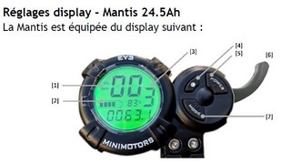

Même le menu qui permet de le modifier n'est pas le même selon les auteurs. ( Certains disent P8, d'autres PA, sur le display LT01 j'entends )

Pour un LCD non MiniMotor, P8=Freinage ABS. 0= off, 1= on                            Pour LCD MiniMotor, PD=ABS : 1 = on , 2 = off (off conseillé
Pour recharger un peu la batterie au freinage :
Pour un LCD non MiniMotor, ?                                                                              Pour LCD MiniMotor, PA=Assistance freinage magnétique
                                                                                                                               de 0 (aucune assistance) à 5 (max).
Ce n'est pas un vrais ABS, ça provoque des secousses à chaque freinages, un vrai ABS (comme sur les voitures) ne se déclenche que si tu freine très fort et que tu bloque les roues, l'ABS interviens dans ce cas justement pour empêcher le blocage des roues pour "optimiser" le freinage
Pour le PA, attention l'utiliser que si la batterie est en dessous de 95%, sinon risques de cramer le contrôleur si la batterie est à 100%, particulièrement dans les descentes !
Si ton LCD ne correspond pas mets une photo des réglages du LCD de ta trottinette (voir dans le manuel)

Sur la mienne, j'ai le premier display (pas le EYE)
En fait, j'avais trouvé 2 ou 3 vidéos sur youtube qui parlent effectivement des différents paramètres, et indiquent le frein moteur au P8.
Mais sur ce site : https://www.liferacer.ch/fr/produit/kaabo-mantis-10-suisse-2/ , l'e-ABS est mentionné au PA (il faut un peu scroller, c'est assez bas sur la page)

Sur ton lien ça a l'air de correspondre au réglages MiniMotor au moins pour PA et PD , donc ma réponse au dessus reste valable :)
PA signifie e-ABS ou frein électronique. En mode 0, vous n’avez pas de freinage électronique. ,
Pd , vous pouvez activer ou désactiver l’ABS.

Bonjour JCCE,
Sur la Kaabo Mantis 10 les réglages "Frein électro-magnétique" et "ABS" sont 2 fonctions (et donc réglages) différents !
Je ne saurais te dire sur ton modèle de LCD car sur la mienne c'est le LCD EYE, où frein = P08 et ABS = PD.
L'ABS est un système anti-blocage des roues lors d'un freinage puissant sur la (les) manette(s) de frein(s), par exemple en cas d'urgence. Et cela ne joue pas sur les valeurs et effets du réglage du frein électro-magnétique ! ! ! Ce sont deux notions et "effets" tout à fait différents ! ! !
Sur la Kaabo Mantis 10 le système ABS n'est pas au point (du moins sur les modèles anciens), et provoque des à-coups du moteur, même sans toucher aux freins. Il est fortement conseillé de le désactiver.
