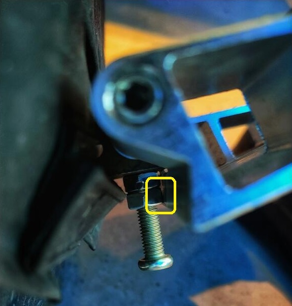

alokakok Posté(e) le 9 janvier 2023 Auteur Partager Posté(e) le 9 janvier 2023 Du coup j'ai mis de côté la roue pendant un moment et de nouvelles pédales n'étaient pas prévisibles dans le budget. Et voilà qu'une idée a surgit ce weekend dans ma tête... Appelons ça une épiphanie, c'est de circonstance 😆 J'ai donc fouiller dans la cave à la recherche des pédales d'origine de mon UrbanMCM4 de 2016, que j'avais gardées car je suis aussi atteint du syndrome du "ne-jetons-pas-ça-peut-servir", et avec quelques rondelles, deux boulons et quatre écrous, voilà le résultat 😁 1 1 Citer Lien vers le commentaire Partager sur d’autres sites More sharing options...
alokakok Posté(e) le 9 janvier 2023 Auteur Partager Posté(e) le 9 janvier 2023 C'est provisoire évidemment mais c'est gratuit et fichtrement solide... J'avais peur au début de l'inconfort mais avec cette taille d'écrou les pédales sont plus hautes que l'horizontale, en circonflexe inversé 😅, et bin c'est tellement plus agréable ! Même avec mes chaussures de ville. bref, c'était donc bel et bien une fissure, et dès que j'aurai l'autorisation financière je prendrai des nids d'abeilles. En attendant je m'amuserai à améliorer mes vieilles pédales, je ferai peut-être un topic dédié au cas où des bricoleurs plus expérimentés souhaiteraient me conseiller ou m'empêcher de faire des bêtises 😇 tchooo! Citer Lien vers le commentaire Partager sur d’autres sites More sharing options...

Techos78 Posté(e) le 26 janvier 2023 Partager Posté(e) le 26 janvier 2023 Le 09/01/2023 à 11:17, alokakok a dit : ... pédales d'origine de mon UrbanMCM4 de 2016 ... Sacépacon. Le 2ième écrou sert de butée... méfiance quand même, la surface est faible, le risque de rupture non nul... Il y a 10 heures, Hervé75 a dit : ....sur ma V8F, les pédales d'origine sont perpendiculaires au sol... Ça c'est normal, la roue est livrée comme ça, pédales repliées. Pour se servir de la roue, il faut déplier les pédales pour pouvoir poser les pieds dessus, la position devient sensiblement horizontale. 5 Citer Lien vers le commentaire Partager sur d’autres sites More sharing options...

alokakok Posté(e) le 27 janvier 2023 Auteur Partager Posté(e) le 27 janvier 2023 Le 26/01/2023 à 09:55, Techos78 a dit : Sacépacon. Le 2ième écrou sert de butée... méfiance quand même, la surface est faible, le risque de rupture non nul... Oui c'était ma crainte, j'ai remplacé par un boulon cylindrique. La surface n'est pas plus grande mais au moins je suis sur que ce ne repose pas sur l'angle de l'écrou... J'ai une autre idée pour solidifier encore mais ça rajoute un poids encore et les pédales vontt finir par atteindre le kilo😅 Citer Lien vers le commentaire Partager sur d’autres sites More sharing options...
