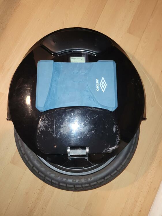

Hervé75 Posté(e) le 1 janvier 2023 Partager Posté(e) le 1 janvier 2023 Bonjour à tous, j'ai acheté des briques de YOGA (23X15X7.5cm) pour les transformer en POWER PAD ! 5 euros X 2... j'envisage de les fixer avec du vel-cro et du double face( double face sur la coque + partie velour et double face sur brique + partie crochet (velcro)). Ca me semble à ma porté en terme de réalisation. Par contre j'ai besoin de vos conseils avisés, concernant la découpe PROPRE des briques. (le coté ZEN du yoga pour équilibrer avec le coté NRV des wheelers..) Projet 2 : remplacer les dessus de pédale avec une bande de roulement de pneus de voiture, et pour un grip ULTIME, des pneus neige... Citer Lien vers le commentaire Partager sur d’autres sites More sharing options...

Hervé75 Posté(e) le 2 janvier 2023 Auteur Partager Posté(e) le 2 janvier 2023 MERCIS à TOUS ! J'étais parti pour une brique par Pad, alors qu'une demi semble suffire. J'envisage d'appliquer toute la surface de la brique (15 X 23) sur la coque de la roue pour une meilleure tenue du velcro. J'ai découpé une boite de mouchoirs à usage unique format familiale pour avoir une idée de la forme (malléole + cheville + mollet) en épaisseur, sous le haut de la pédale 0.5 pour que ça ferme. La malléole est 1/2 centimètre au dessus, épaisseur 1 cm puis deux centimètres jusqu'en haut. Ce qui me laisse un appuie de 1.25 centimètres pour le tibia et le mollet. Ca devrait suffire ou je gratte en profondeur pour plus d'appuie ? j'essaierai le fil, en fer, accroché à la panne d'un fer à souder et l'autre extrémité boulonné sur une planche, avec une plaque métallique pour dissiper la chaleur et pas enflammer la planche. (je bricole dans un appartement ) Par contre, ça sera plus de la fonte de plastique que de la CNC, du fait de la densité du matériau. L'idée du pneu, c'est pour justement "planter" des vis dedans (tête de vis entre le haut de la pédale et le dessous, nervuré du pneu) quitte à coller une feuille d'abrasif sur le pneu coté semelle de la chaussure. (c'est un pneu trop gourmand peut être là ?!?) Citer Lien vers le commentaire Partager sur d’autres sites More sharing options...

Hervé75 Posté(e) le 7 janvier 2023 Auteur Partager Posté(e) le 7 janvier 2023 Bon, malgré l'absence de cotes(je reconnais avoir légèrement exagéré, mais c'était flatteur...) j'ai taillé la brique en deux au couteau (largeur : 15 cm). je compte enduire la partie au contacte de la roue de colle néoprène, si la mousse résiste puis appliquer le velcro. Je dispose d'une épaisseur de 2.8 cm...j'ai donc planté une lame de scalpel de 1 cm et suivis le motif. Avec une lame de cutter j'ai évidé. Par contre je vais trouver une lame plus longue (couteau de cuisine) pour "surfacer". (le papier de verre n'est pas efficace, et le feu n'est pas maitrisable... ). Ca donne ça... 1 3 Citer Lien vers le commentaire Partager sur d’autres sites More sharing options...
