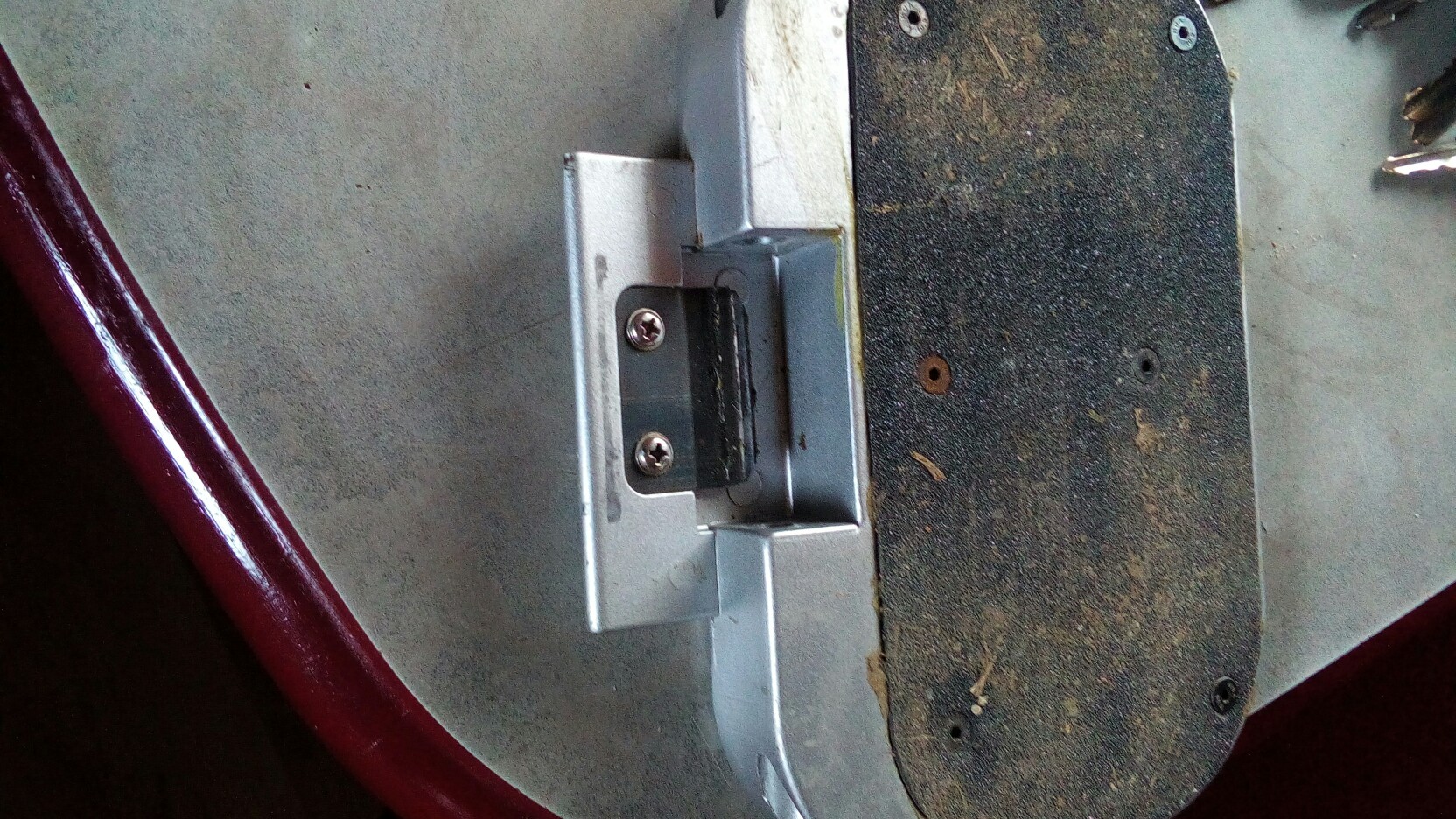

Techos78 Posté(e) le 11 février 2017 Partager Posté(e) le 11 février 2017 il y a 14 minutes, cris6550 a dit : il n'y a pas eu que les proto KS16 A la mienne est une KS 16B commandée le 22 avril 2016.....avec les mauvaises pedales..... Salut @cris6550 , j'ai eu aussi une 16B d'avril, et c'était la 2ième version de pédale, de forme identique à la 1ière version 16A, mais d'un métal plus résistant. Il y a eu aussi toute une histoire à propos d'une "fissure" que l'on voit sur la 1ière photo, alors que c'est simplement un raccord de moulage. Comme je titille le quintal, je suis équipé maintenant de la dernière version, qui cumule métal solide + forme améliorée. Citer Lien vers le commentaire https://www.espritroue.fr/topic/2163-cale-pied-cass%C3%A9-net-en-roulant-jolie-gamelle-%C3%A0-larriv%C3%A9e/page/2/#findComment-39694 Partager sur d’autres sites More sharing options...
papyGillou Posté(e) le 12 février 2017 Partager Posté(e) le 12 février 2017 Il y a 7 heures, Techos78 a dit : Salut @cris6550 , j'ai eu aussi une 16B d'avril, et c'était la 2ième version de pédale, de forme identique à la 1ière version 16A, mais d'un métal plus résistant. Il y a eu aussi toute une histoire à propos d'une "fissure" que l'on voit sur la 1ière photo, alors que c'est simplement un raccord de moulage. Comme je titille le quintal, je suis équipé maintenant de la dernière version, qui cumule métal solide + forme améliorée. Hello @Techos78 Tu l'as acheté où ta dernière version ? Citer Lien vers le commentaire https://www.espritroue.fr/topic/2163-cale-pied-cass%C3%A9-net-en-roulant-jolie-gamelle-%C3%A0-larriv%C3%A9e/page/2/#findComment-39710 Partager sur d’autres sites More sharing options...
cris6550 Posté(e) le 12 février 2017 Partager Posté(e) le 12 février 2017 les nouvelles" pédales" sont dispo chez gyroroue shop....facile a changer....une clef pour vis 6 pans creux,une tige pour chasser l'axe,du frein de filet bleu au remontage... Citer Lien vers le commentaire https://www.espritroue.fr/topic/2163-cale-pied-cass%C3%A9-net-en-roulant-jolie-gamelle-%C3%A0-larriv%C3%A9e/page/2/#findComment-39712 Partager sur d’autres sites More sharing options...

cris6550 Posté(e) le 12 février 2017 Partager Posté(e) le 12 février 2017 si elles ont un "rayon"ou courbure....c'est ok..... Autre photo des pédales 1er modèle on voit clairement les angles vifs: Citer Lien vers le commentaire https://www.espritroue.fr/topic/2163-cale-pied-cass%C3%A9-net-en-roulant-jolie-gamelle-%C3%A0-larriv%C3%A9e/page/2/#findComment-39724 Partager sur d’autres sites More sharing options...

Techos78 Posté(e) le 12 février 2017 Partager Posté(e) le 12 février 2017 il y a 31 minutes, api-ness a dit : (...) Sur ma MCM 4 la pédale vient buter sur un renfort au niveau de la roue et n'a donc pas de petite partie de ce type qui porte l'ensemble du poids de la personne. Cela parait nettement mieux conçu que sur la KS16! (...) Perso, j'aime bien la forme de ces pédales, avec la butée en partie inférieure. Avantages : -- cette butée sert de poignée quand on manipule la roue à l'horizontale (pour la mettre dans un coffre...). Cela évite de saisir le pneu, avec le risque de se tailler un doigt sur la coque biseautée. -- pour déplier les pédales, il suffit d'appuyer sur cette butée avec le pied. Avec sa poignée télescopique, cette roue est vraiment pratique. -- la butée inférieure abrite le ressort de maintien de pédale en position haute. La fiabilité est excellente, ce qui n'est pas toujours le cas des systèmes magnétiques. Inconvénients : -- une fois dépliée, les pédales restent relativement libres, ce qui provoque un bruit de castagnettes en mode trolley sur les pavés. -- il faut penser à nettoyer et graisser le ressort de temps en temps (6 mois ?). Le mieux est de démonter les pédales, ce qui est facile. Possibilité (?) : -- on peut garnir cette large butée d'une languette d'élastomère collée, ce qui peut améliorer le silence, le confort, la garde au sol. 1 Citer Lien vers le commentaire https://www.espritroue.fr/topic/2163-cale-pied-cass%C3%A9-net-en-roulant-jolie-gamelle-%C3%A0-larriv%C3%A9e/page/2/#findComment-39730 Partager sur d’autres sites More sharing options...
