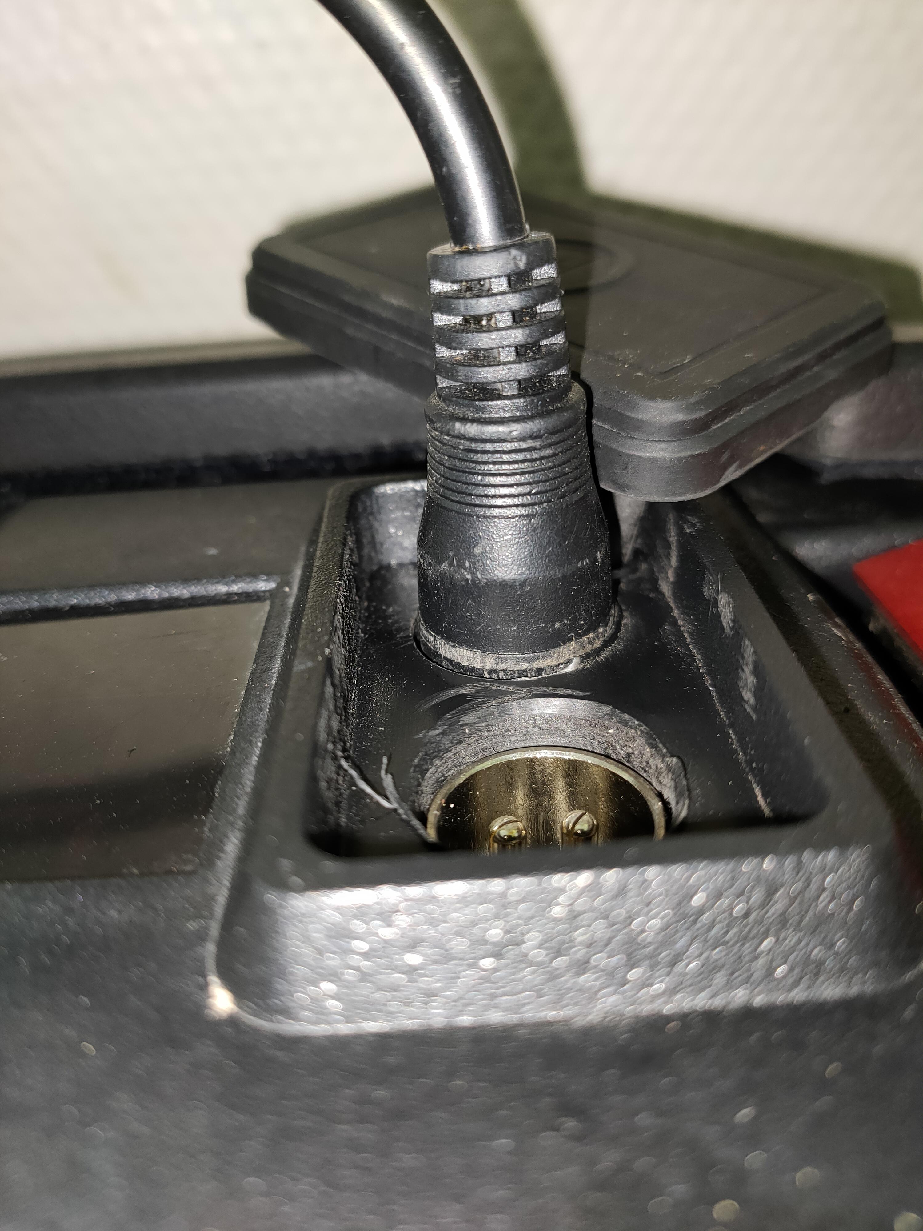

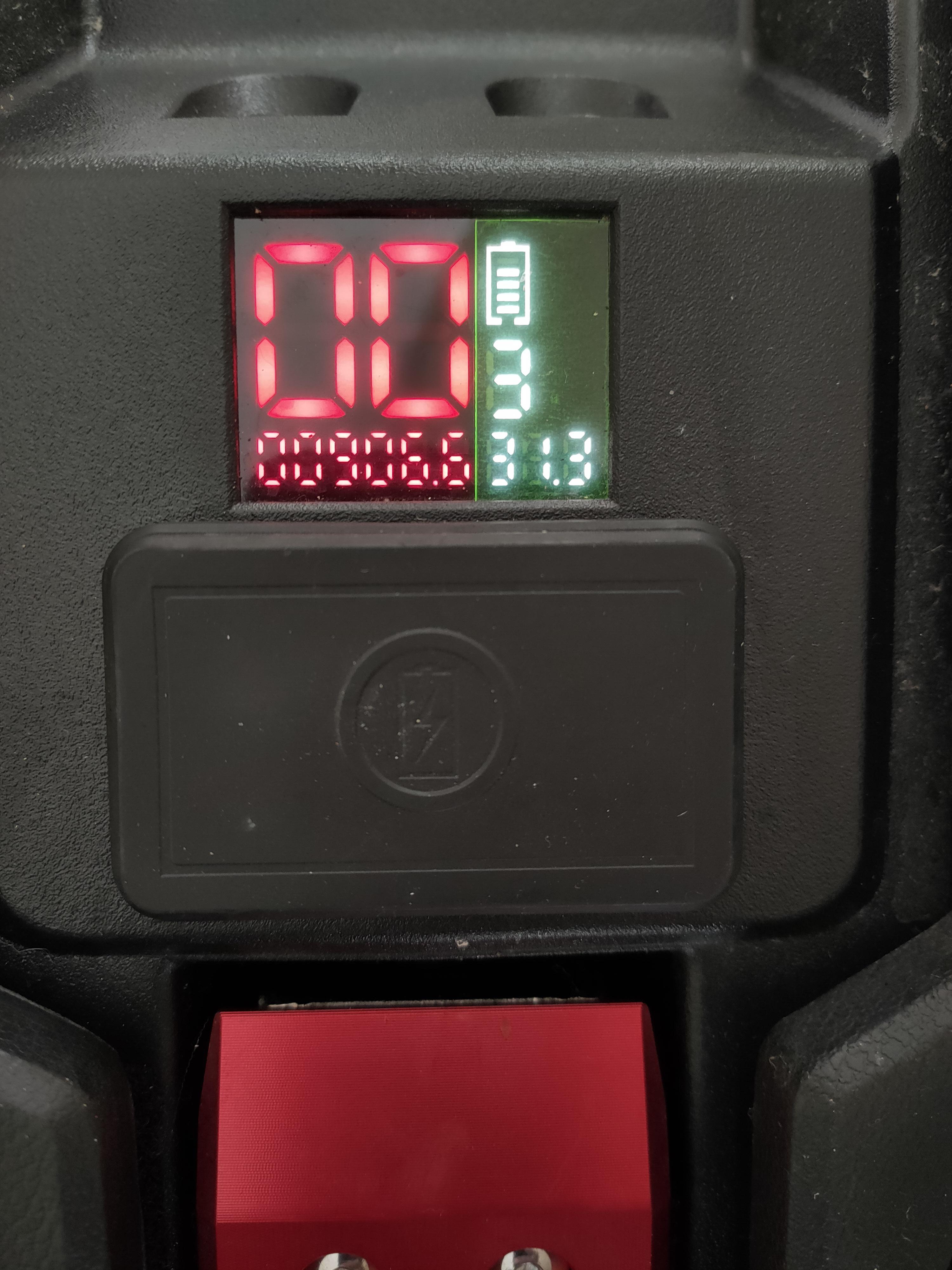

Fred C Posté(e) le 22 mai 2024 Partager Posté(e) le 22 mai 2024 Juste pour info, les connecteurs de mes chargeurs s'enfoncent maintenant complètement dans les ports de charges de ma roue. Et modif de l'écran qui était illisible entre la température et le kilométrage. Citer Lien vers le commentaire Partager sur d’autres sites More sharing options...

LGT2 Posté(e) le 22 mai 2024 Partager Posté(e) le 22 mai 2024 Il y a 13 heures, Fred C a dit : les connecteurs de mes chargeurs s'enfoncent maintenant complètement Hello, est-ce que tu peux expliquer ce que tu as fait exactement pour cela ? Citer Lien vers le commentaire Partager sur d’autres sites More sharing options...

Fred C Posté(e) le 24 mai 2024 Partager Posté(e) le 24 mai 2024 Le 22/05/2024 à 22:59, LGT2 a dit : Hello, est-ce que tu peux expliquer ce que tu as fait exactement pour cela ? Salut. J'ai agrandi le trou du carter avec un Dremel. Le Connecteur du chargeur vient maintenant en butée sur le port de charge comme sur la Begode extrême. C'était beaucoup trop limite sur la mienne avant et pas sérieux. 1 Citer Lien vers le commentaire Partager sur d’autres sites More sharing options...
