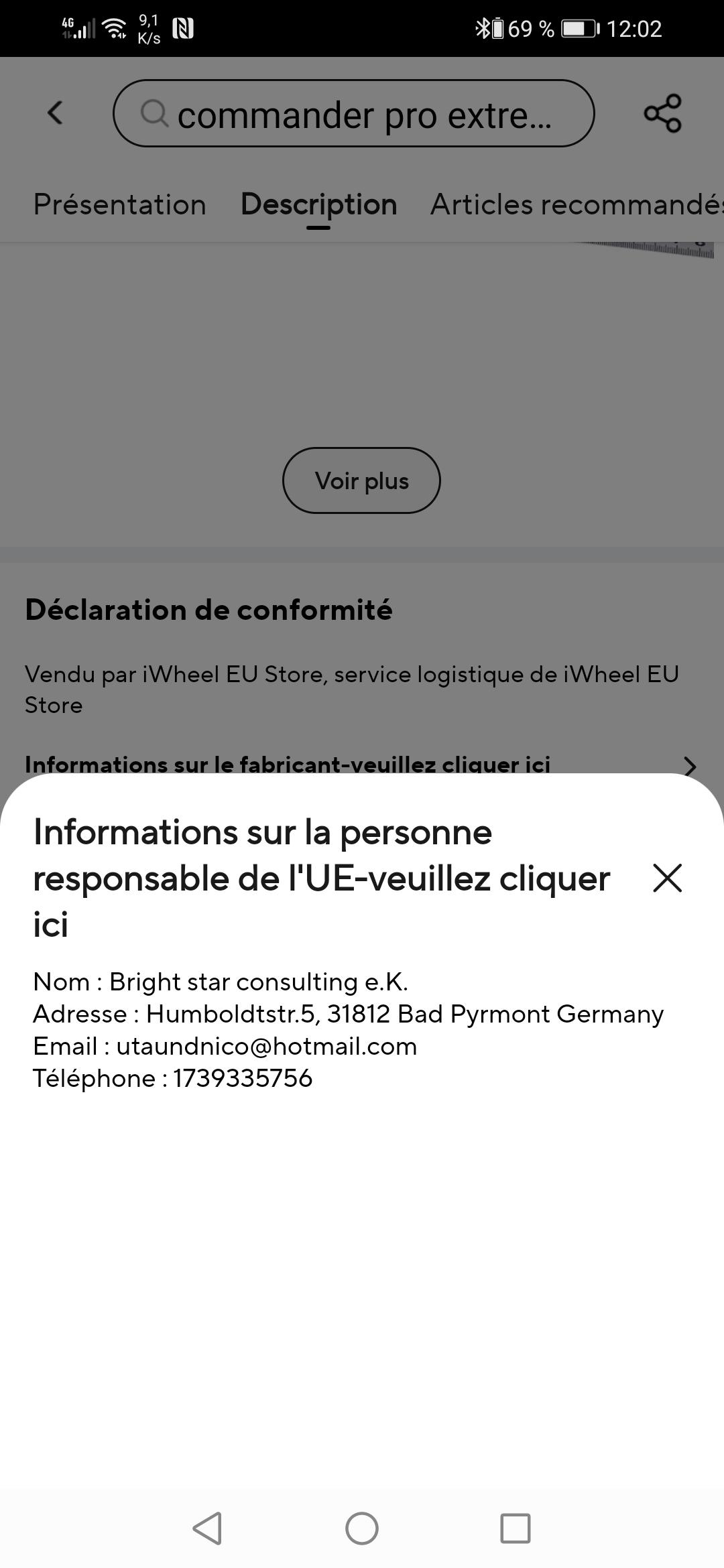

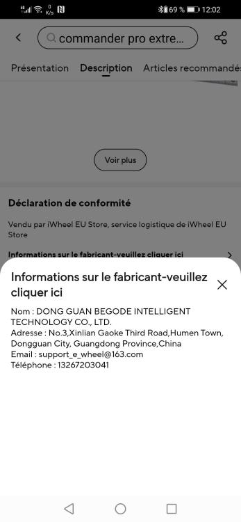

Titi Guar Posté(e) le 24 février Partager Posté(e) le 24 février Rebonjour, j ai trouvé des numéros de téléphone du fabricant en chine et du représentant en Europe qui ce trouve en Allemagne. Ci-joint les photos. 1 Citer Lien vers le commentaire https://www.espritroue.fr/topic/21654-extreme-bull-begode-commander-pro-20-pouces-134-v-3600wh-suspension-43-kg/page/20/#findComment-429971 Partager sur d’autres sites More sharing options...
