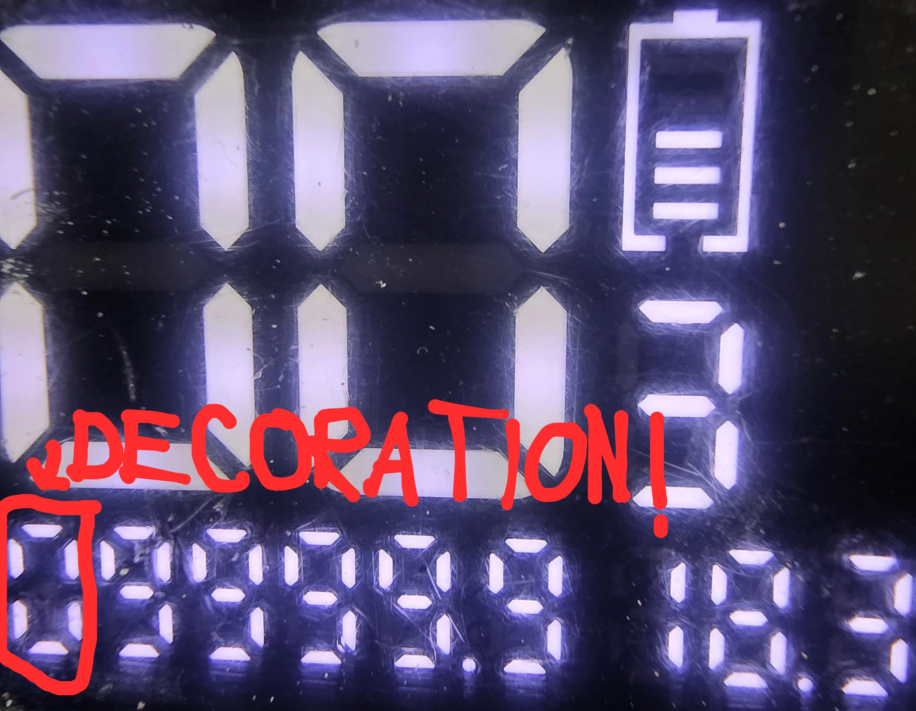

koto Posté(e) le 27 février Auteur Partager Posté(e) le 27 février Problème avec mon CP50S de Sept 2024 (sous garantie). Le compteur kilométrique est bloqué à 9999km. Réponse de ExtremBull : c'est normal, et si t'es pas content c'est pareil.J'ai eu le même genre de problème sur ma Master v2. Un changement de firmware a permis de débloquer mais il y avait juste une limite un peu plus loin. Le problème est toujours présent mais j'ai abandonné l'idée de faire corriger le machin. La roue roule bien mais c'est bête d'avoir ce type de problème.Envoyé de mon CPH2359 en utilisant Tapatalk Citer Lien vers le commentaire https://www.espritroue.fr/topic/21654-extreme-bull-begode-commander-pro-20-pouces-134-v-3600wh-suspension-43-kg/page/21/#findComment-430243 Partager sur d’autres sites More sharing options...
King Size Posté(e) le 27 février Partager Posté(e) le 27 février Il y a 1 heure, pepere a dit : "il s'agit de la valeur de kilométrage la plus élevée proposée par l'instrument". Et je suis fébrile pour toucher à ma roue, tant qu'elle roule... Oui mais est-ce que l'application continue d'incrémenter les kilomètres ? Citer Lien vers le commentaire https://www.espritroue.fr/topic/21654-extreme-bull-begode-commander-pro-20-pouces-134-v-3600wh-suspension-43-kg/page/21/#findComment-430248 Partager sur d’autres sites More sharing options...
Invité Posté(e) le 27 février Partager Posté(e) le 27 février il y a 7 minutes, King Size a dit : Oui mais est-ce que l'application continue d'incrémenter les kilomètres ? Oui l'application continue d'incrémenter les kilomètres normalement. Mais je pense à la revente de ma roue : ça fait désordre. Citer Lien vers le commentaire https://www.espritroue.fr/topic/21654-extreme-bull-begode-commander-pro-20-pouces-134-v-3600wh-suspension-43-kg/page/21/#findComment-430249 Partager sur d’autres sites More sharing options...
Invité Posté(e) le 27 février Partager Posté(e) le 27 février il y a une heure, matou77 a dit : Et l'application te donne quel kilométrage ? 12442km. merci, mais Je n'ai pas de mérite. Chez moi c'est addictif. Citer Lien vers le commentaire https://www.espritroue.fr/topic/21654-extreme-bull-begode-commander-pro-20-pouces-134-v-3600wh-suspension-43-kg/page/21/#findComment-430250 Partager sur d’autres sites More sharing options...
Invité Posté(e) le 27 février Partager Posté(e) le 27 février il y a une heure, koto a dit : J'ai eu le même genre de problème sur ma Master v2. Un changement de firmware a permis de débloquer mais il y avait juste une limite un peu plus loin. Le problème est toujours présent mais j'ai abandonné l'idée de faire corriger le machin. La roue roule bien mais c'est bête d'avoir ce type de problème. Envoyé de mon CPH2359 en utilisant Tapatalk L'usine m'a demandé mon firmware JN2025201. c'est le dernier. Citer Lien vers le commentaire https://www.espritroue.fr/topic/21654-extreme-bull-begode-commander-pro-20-pouces-134-v-3600wh-suspension-43-kg/page/21/#findComment-430251 Partager sur d’autres sites More sharing options...

Wheelipe Posté(e) le 28 février Partager Posté(e) le 28 février (modifié) Le 27/02/2025 à 18:31, pepere a dit : Problème avec mon CP50S de Sept 2024 (sous garantie). Le compteur kilométrique est bloqué à 9999km. Réponse de ExtremBull : c'est normal, et si t'es pas content c'est pareil. Je vous confirme que pour la master, il fallait juste faire une mise à jour du firmware. Même sans l'affichage, la roue continue à comptabiliser les kms, et dès que la mise à jour est faite l'écran affiche le kilometrage au dessus des 10 000 kms. Alors, c'est faux que "c'est le kilometrage plus elevé afiché par l'nstrument". Le problème est que nous n'avons pas d'options de mise à jour pour la CP sur les appli begode ou EUC World, même que les firmwares de la CP sont pratiquement les même que ceux de la master. Modifié le 1 mars par Wheelipe 1 Citer Lien vers le commentaire https://www.espritroue.fr/topic/21654-extreme-bull-begode-commander-pro-20-pouces-134-v-3600wh-suspension-43-kg/page/21/#findComment-430295 Partager sur d’autres sites More sharing options...
Invité Posté(e) le 28 février Partager Posté(e) le 28 février il y a 25 minutes, Wheelipe a dit : Je vous confirme que pour la master, il fallait juste faire une mise à jour du firmware. Même sans l'affichage, la roue continue à comptabiliser les kms, et dès que la mise à jour est faite l'écran affiche le kilometrage au dessus des 10 000 kms. Alors, c'est faut que "c'est le kilometrage plus elevé afiché par l'nstrument". Le problème est que nous n'avons pas d'options de mise à jour pour la CP sur les appli begode ou EUC World, même que les firmwares de la CP sont pratiquement les même que ceux de la master. Merci . Je vais insister. Je vais transmettre ces infos à ces gens à l'usine qui, apparemment, me disent n'importe quoi pour en faire le moins possible. Citer Lien vers le commentaire https://www.espritroue.fr/topic/21654-extreme-bull-begode-commander-pro-20-pouces-134-v-3600wh-suspension-43-kg/page/21/#findComment-430296 Partager sur d’autres sites More sharing options...
misc Posté(e) le 28 février Partager Posté(e) le 28 février (modifié) C'est possible que la Master ai eut plus de mises a jour que la CPro. Le materiel est plus ou moins le même, mais pas le firmware. Ils auraient probablement pu le corriger dans une mise a jour, mais de là qu'ils le fassent.. Modifié le 28 février par misc 1 1 Citer Lien vers le commentaire https://www.espritroue.fr/topic/21654-extreme-bull-begode-commander-pro-20-pouces-134-v-3600wh-suspension-43-kg/page/21/#findComment-430298 Partager sur d’autres sites More sharing options...
LGT2 Posté(e) le 9 mars Partager Posté(e) le 9 mars Le 26/02/2025 à 08:09, Titi Guar a dit : Bonjour, ils étaient grippés ? Pas grippé, mais l'un des 20mm avait carrément disparu. Ceux que j'ai remis ont tous du frein filet bleu maintenant. Le 27/02/2025 à 18:54, pepere a dit : Tu as dépassé les 10000 kms Et j'ai également atteint les 9999 km, compteur bloqué depuis au moins 1000km déjà. La qualité Begode ... Mais bon, cette roue reste d'un rapport qualité prix incomparable. Elle était très peu chère :-) (relativement au autres "grosses" ) 2370€ sur aliexpress en Aout 2023, alors que la sherman S était entre 4 et 5 milles €. Citer Lien vers le commentaire https://www.espritroue.fr/topic/21654-extreme-bull-begode-commander-pro-20-pouces-134-v-3600wh-suspension-43-kg/page/21/#findComment-430976 Partager sur d’autres sites More sharing options...

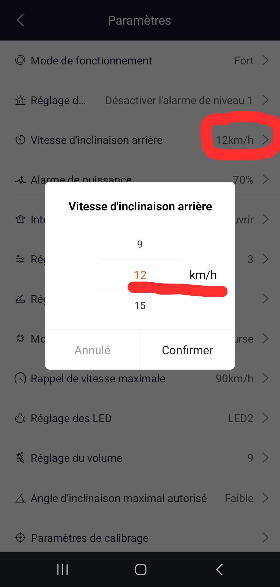

Invité Posté(e) le 10 mars Partager Posté(e) le 10 mars Tiltback sans raison apparente. J'ai eu un même dysfonctionnement 2 fois à qq mois d'intervalle. Sans raison apparente (batterie à 70%, température normale). Sur le même parcours, au même endroit, après un arrêt à un feu rouge en restant debout sur ma roue. Quand je redémarre et fais quelques mètres la roue se met en tiltback. je regarde l'application Begode. Et là je vois que le paramètre "vitesse d'inclinaison arrière" est modifié à 12kmh. Je le change, et je peux continuer à rouler normalement. Citer Lien vers le commentaire https://www.espritroue.fr/topic/21654-extreme-bull-begode-commander-pro-20-pouces-134-v-3600wh-suspension-43-kg/page/21/#findComment-431018 Partager sur d’autres sites More sharing options...

Titi Guar Posté(e) le 10 mars Partager Posté(e) le 10 mars Heureusement que c est à l arrêt... Tu l a réglé à quelle vitesse ? Citer Lien vers le commentaire https://www.espritroue.fr/topic/21654-extreme-bull-begode-commander-pro-20-pouces-134-v-3600wh-suspension-43-kg/page/21/#findComment-431026 Partager sur d’autres sites More sharing options...
Invité Posté(e) le 10 mars Partager Posté(e) le 10 mars il y a 12 minutes, Titi Guar a dit : Tu l a réglé à quelle vitesse ? 60kmh Citer Lien vers le commentaire https://www.espritroue.fr/topic/21654-extreme-bull-begode-commander-pro-20-pouces-134-v-3600wh-suspension-43-kg/page/21/#findComment-431028 Partager sur d’autres sites More sharing options...
