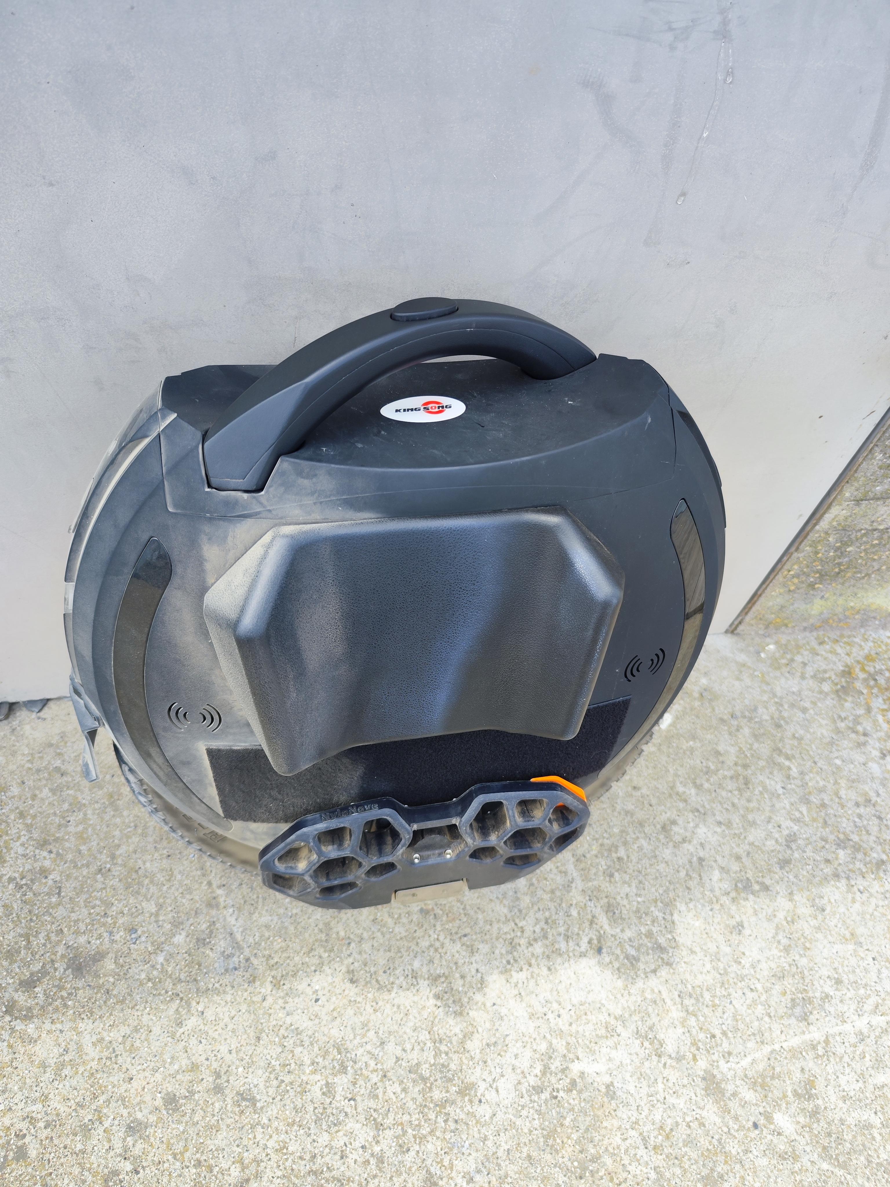

Le défaut de toutes ces nouvelles roues (excepté peut être la Patton???) c'est la protection contre les projections
Ma KS 18XL aussi a les mêmes stigmates 😁
Finalement ce n'est peut être pas un problème lié seulement aux petites nouvelles 🤪

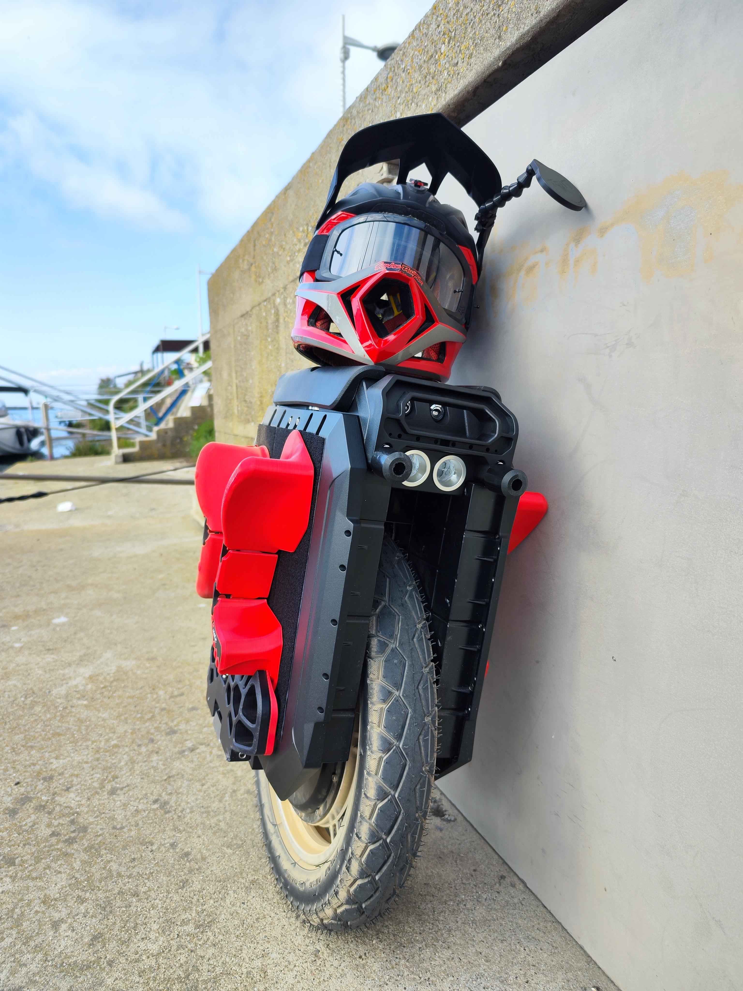

Nouveau départ avec ma Cpro ! 😀
La CM a été changée car il fallait débrancher celle-ci pour éteindre la roue et j'ai installé un pneu polyvalent cst-186 car le pneu route était route, route, route.. 😉
Avec le pneu cross sur les chemins et sur les routes c'est comme avec la Master sauf que la CPro étant plus lourde, il faut plus d'énergie pour tourner, pour freiner... en faite rien d'inattendu mais tout de même la glisse est bien meilleure grâce à la suspension qui absorbe bien le terrain et permet de sauter les obstacles sans soucis !👍 😀

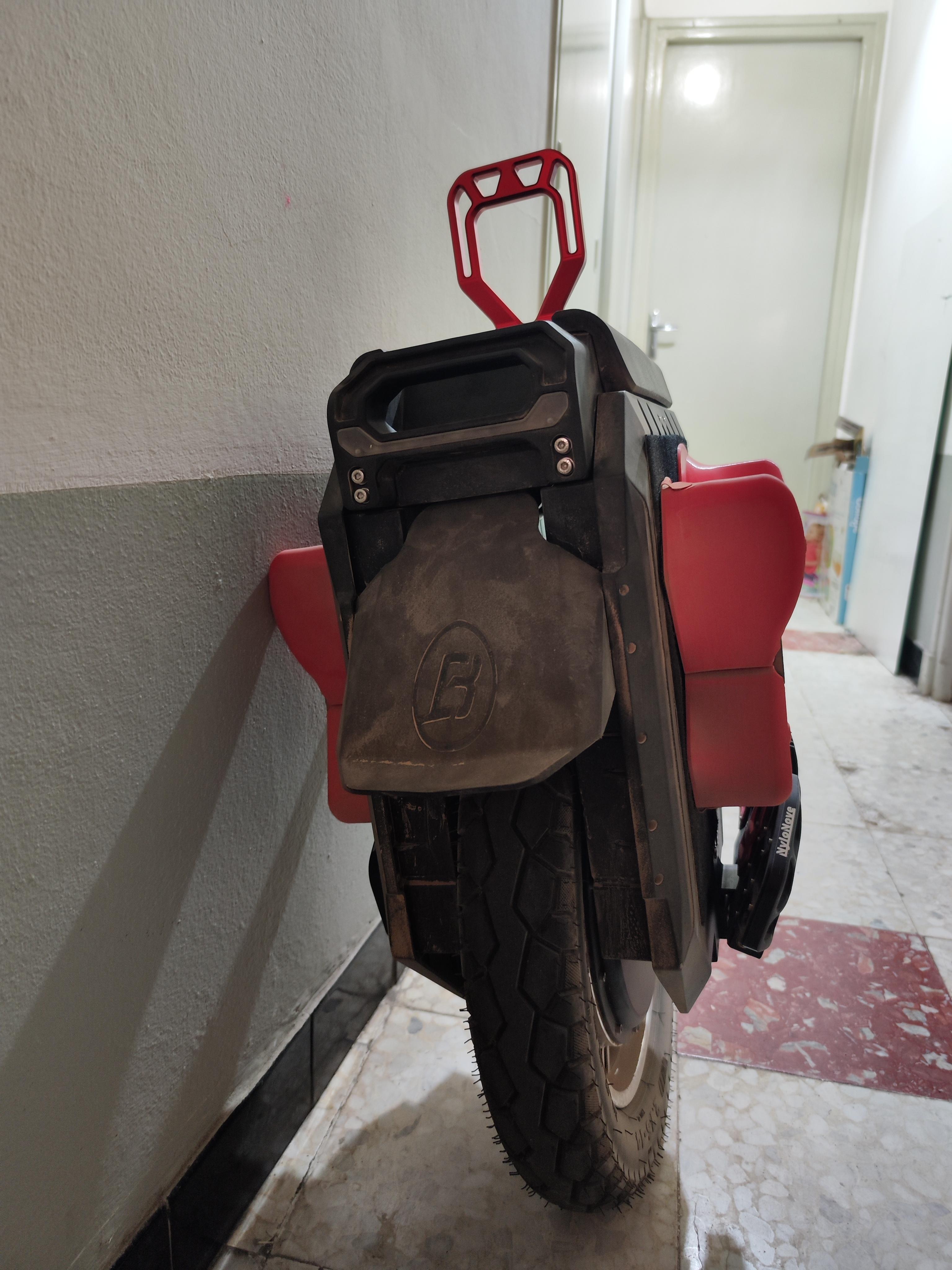

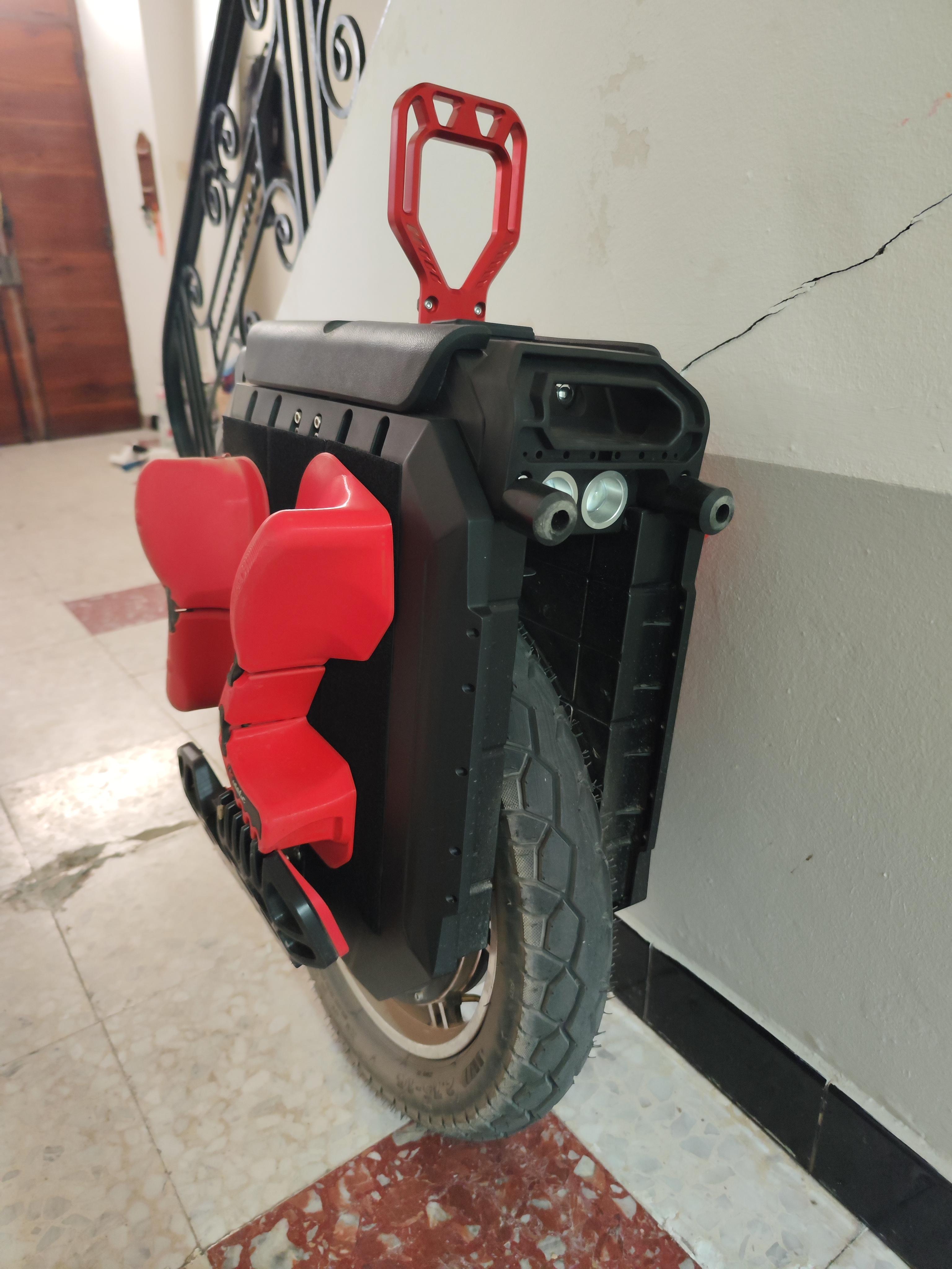

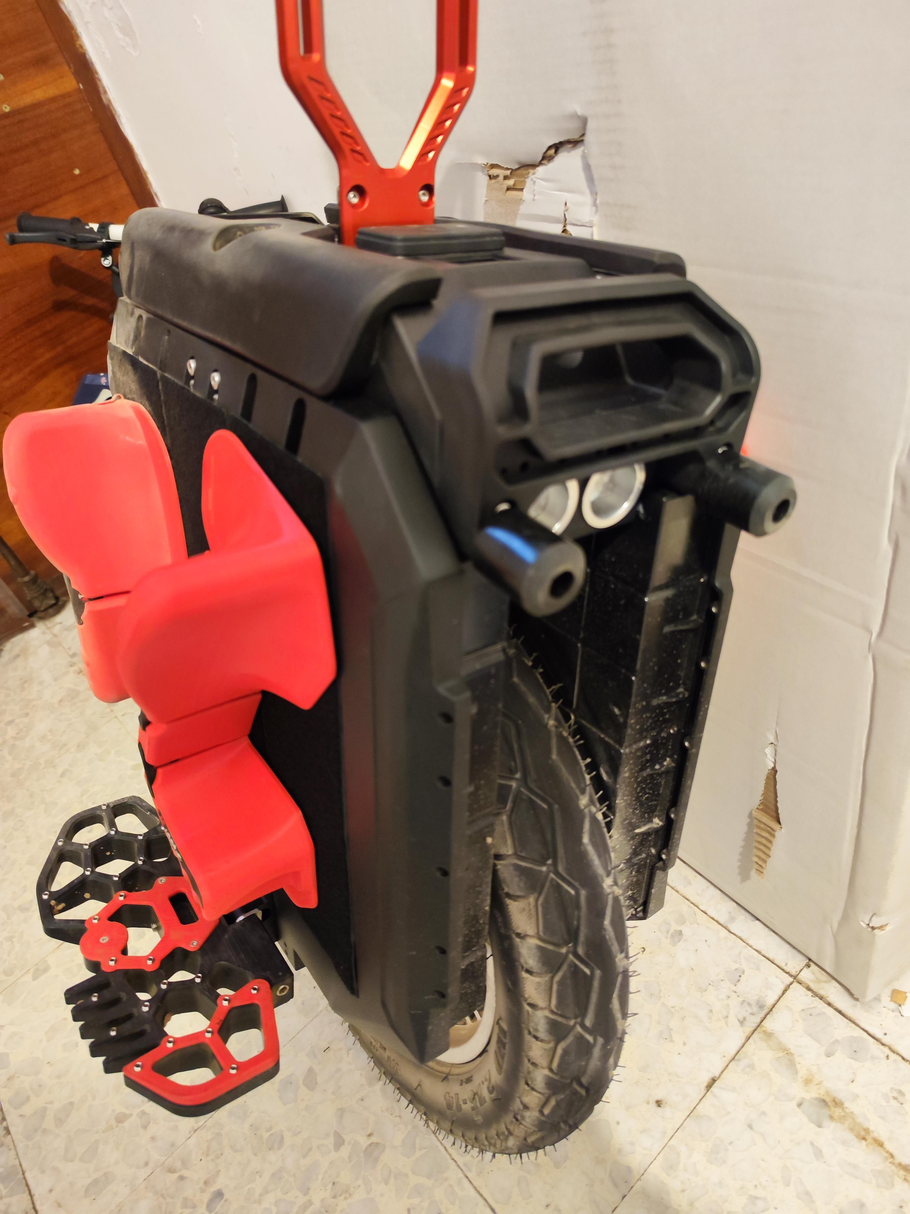

Pour le review, je le ferai dans le prochain week-end, quand j’aurai cumulé plus de km (70km jusqu’à présent). Mais ce que je peux déjà vous dire que c’est incroyable cette roue. Je suis resté une semaine avec la Sherman S d’un pote, à chaque démarrage je devais faire de l’effort et je sentais que la roue était en train de tomber d’un côté et autre tel le pois de la bête ( malgré le -6 degrés d’inclination devant et mode dur). C’était très pénible partager la piste cyclable avec d’autres usagers. Avec la Commander je fais le même effort pour démarrer qu’avec ma MSP, en mode moyen et 0 % d’inclinaison. C’est que me surprends le plus : à aucun moment je sens le poids de la roue m’emporter, tellement son poids est bien reparti. Et roulant, les mots que meilleurs définie cette roue est « tapis-volant ».
Je continuerai avec un review complet ce week-end, entretemps je partage les photos de comparaison avec la MSP (un jouet à côté ) que @elrica demandé .
