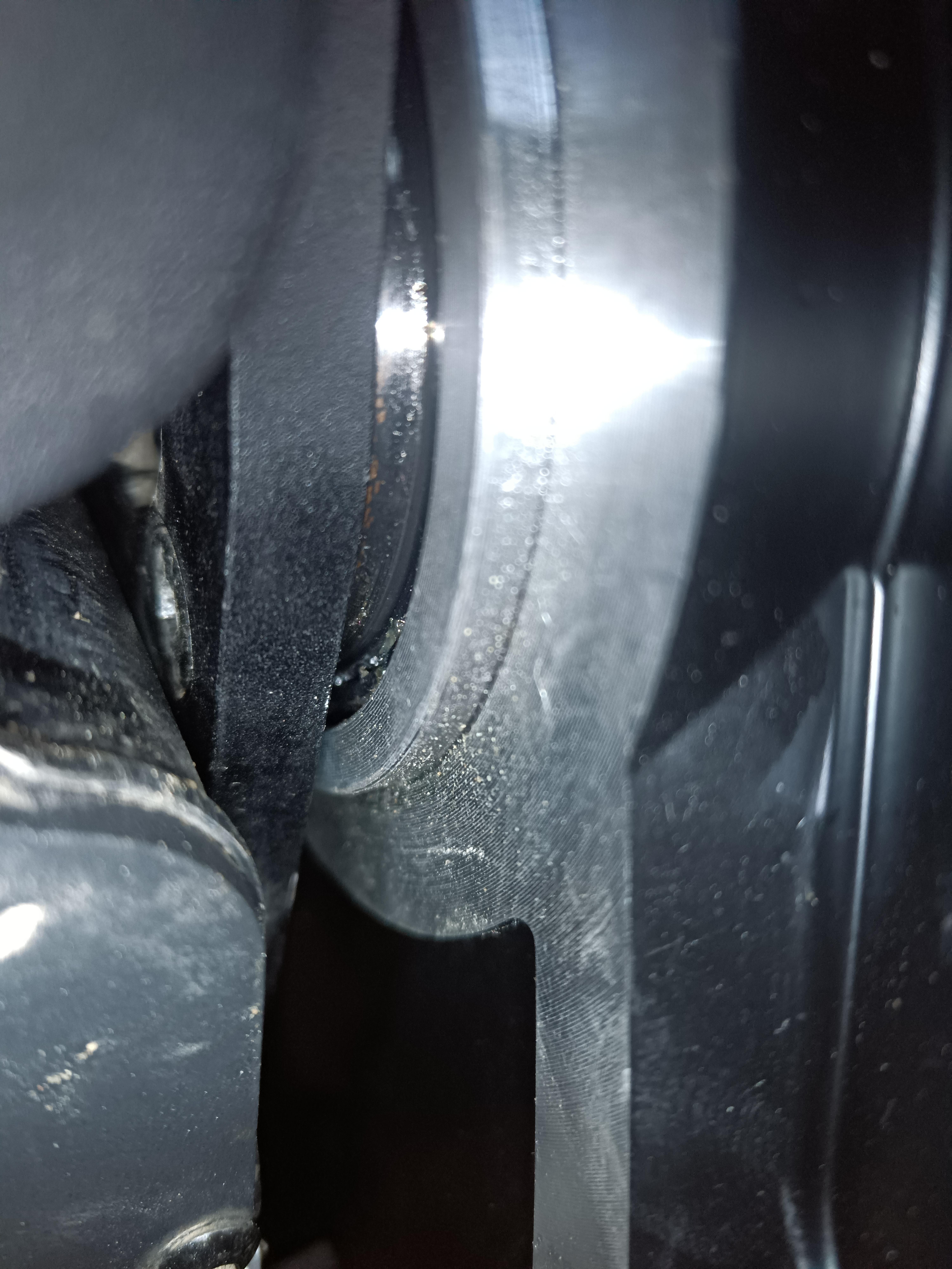

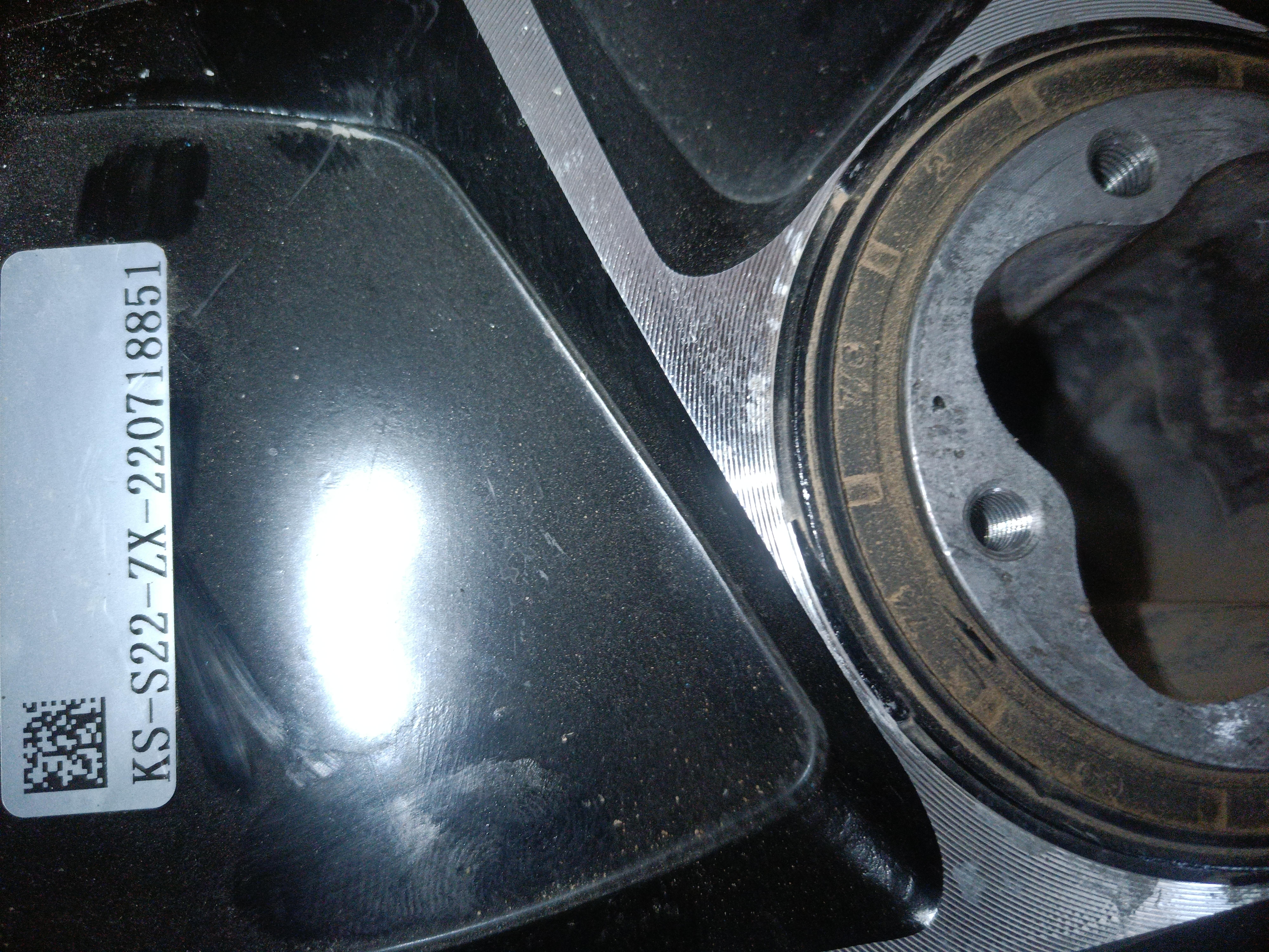

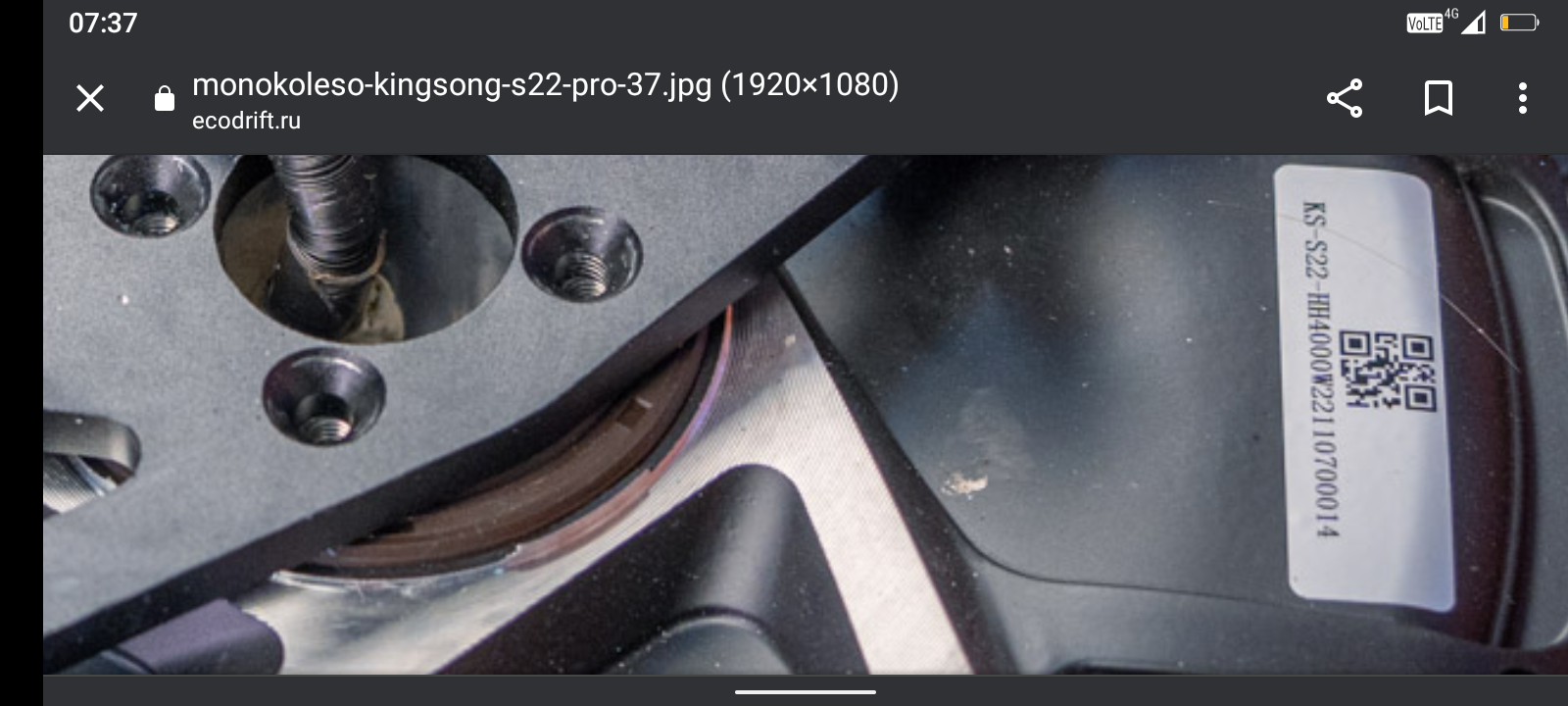

le déraillé Posté(e) le 1 novembre 2023 Partager Posté(e) le 1 novembre 2023 (modifié) Le 25/01/2023 à 10:31, deadubed a dit : Ecodrift a fait un article de blog sur la S22 pro. Intéressant, et consternant pour ce qui est de la finition moteur. https://ecodrift-ru.translate.goog/2023/01/18/kingsong-s22-pro-razbiraem/?_x_tr_sl=auto&_x_tr_tl=en&_x_tr_hl=ru&_x_tr_pto=wapp Salut Je viens de commander un nouveau moteur 4000w date fabrication 22-06-20023 Et apparemment différents du lien au dessus, on peut voir un épaulement au niveau du joint Spy!!! 1er photo mon moteur de juin 25-06-2023 et en 2 ème de 06-11-2022 et 3eme photo moteur 29-06-2022 Il ont du faire ça pour protéger le joint Spy,et la matière ( le met-plat)en dessous l épaulement pour a mon avis pouvoir accueillir un roulement de très grande taille !!! Modifié le 1 novembre 2023 par le déraillé Citer Lien vers le commentaire Partager sur d’autres sites More sharing options...
le déraillé Posté(e) le 1 novembre 2023 Partager Posté(e) le 1 novembre 2023 Certains crieront au scandale que c est roue ne sois pas parfait, Et d autre comme moi que c est une chance d avoir autant d évolution et de pièces de rechange pour cette roue!!!! 1 Citer Lien vers le commentaire Partager sur d’autres sites More sharing options...
