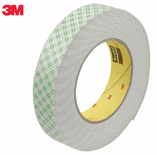

Filalapat Posté(e) le 12 février 2017 Partager Posté(e) le 12 février 2017 Le double face est souvent difficile à enlever. J'ai une technique très personnelle que j'ai déjà éprouvée sur ma S2 pour éviter la galère au décollage (pas de la roue...) Je scotche d'abord du ruban adhésif orange de chantier le plus précisément possible dans la zone où se trouvera le double-face à moquette. Le ruban orange est assez épais et s'est toujours décollé avec moi en un seul bloc, en un instant, et sans laisser de trace de colle. Pour les cas où un espace vide d'air est à craindre entre les formes à coller, le double face mousse 1mm genre 3M 4026 peut être d'un grand secours. J'en ai utilisé il y a bien longtemps, mais il n'est pas vraiment donné... Citer Lien vers le commentaire https://www.espritroue.fr/topic/2170-adh%C3%A9sif-pour-coller-les-pads/#findComment-39782 Partager sur d’autres sites More sharing options...
