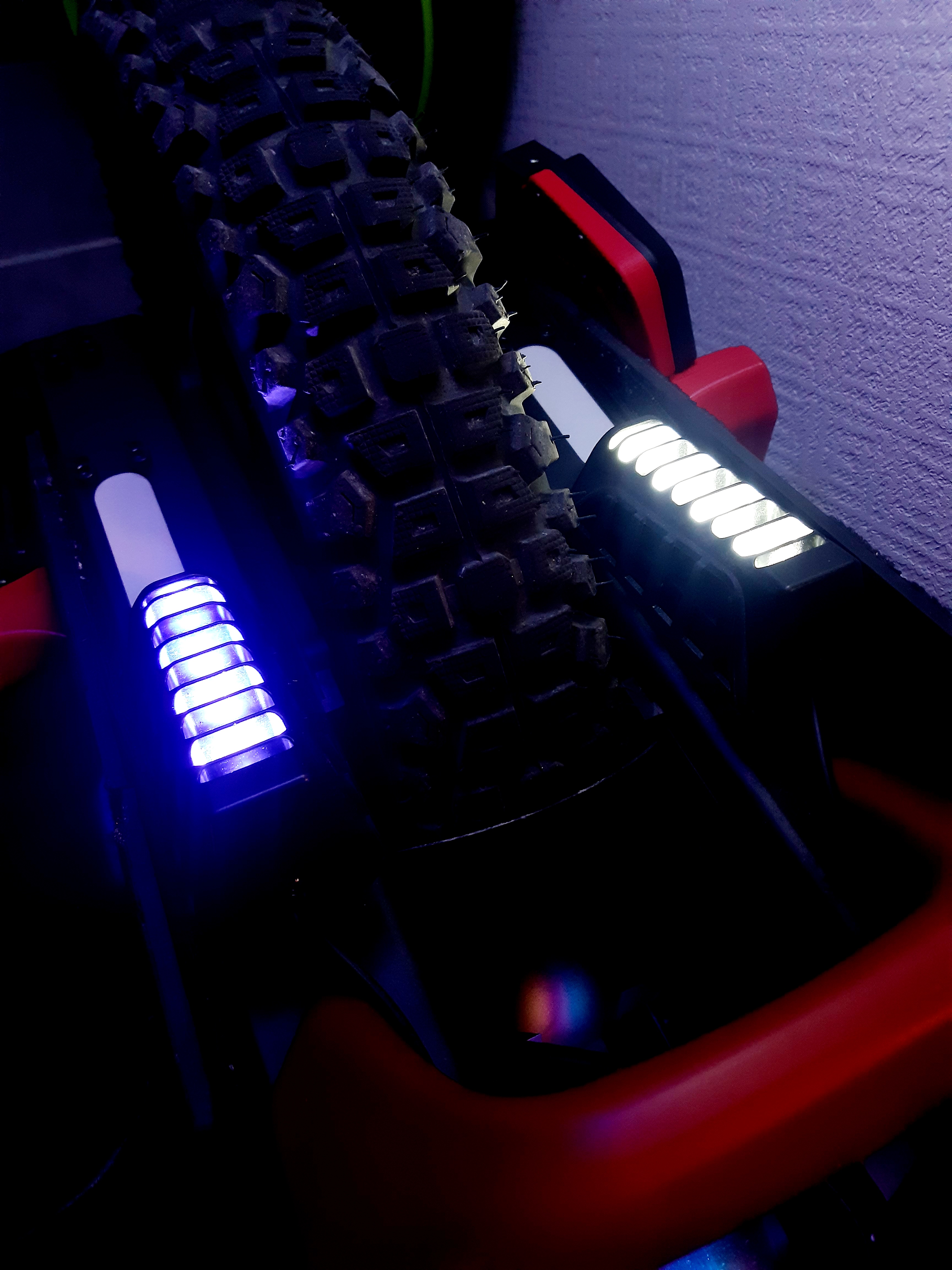

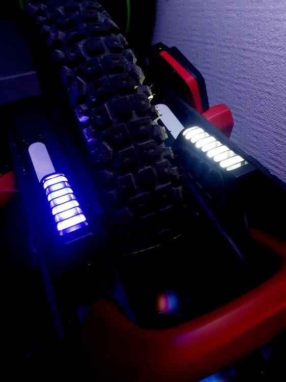

Telkel Posté(e) le 5 février 2023 Partager Posté(e) le 5 février 2023 Bonjour, Après un petit crash l'autre jour, j'ai changé le cache qui avait souffert du choc côté gauche et la lumière est...bleu/violet 😅 J'avoue ne pas avoir vraiment checker si le circuit avec les leds était endommagé mais ça ne semble pas (je vérifie demain). Des idées de pourquoi et/ou comment ? 🙏 Citer Lien vers le commentaire https://www.espritroue.fr/topic/21753-bizarrerie-phare-s22/ Partager sur d’autres sites More sharing options...
0 Cormo Posté(e) le 6 février 2023 Partager Posté(e) le 6 février 2023 C'est probablement parce que la lumière blanche du phare est produite par l'allumage simultané de leds rouges, vertes, et bleues. Si seulement le vert et le bleu sont allumés, la lumière perçue est du cyan (bleu clair) Si seulement le vert et le rouge sont allumés, on voit du jaune. Et enfin si seulement le rouge et le bleu sont allumés, on voit du violet/mauve. Il semble que tu sois dans ce dernier cas, les leds vertes ne s'allument pas. C'est probablement dû à un fil coupé lors de la chute, ou une soudure qui a laché. 1 1 Citer Lien vers le commentaire https://www.espritroue.fr/topic/21753-bizarrerie-phare-s22/#findComment-364042 Partager sur d’autres sites More sharing options...
0 DehoXeD Posté(e) le 6 février 2023 Partager Posté(e) le 6 février 2023 Ça serait alors un choix chelou de KS de mettre des LEDs RGB pour faire du blanc froid... Mais en effet l'effet violet témoignerait de ça. 1 Citer Lien vers le commentaire https://www.espritroue.fr/topic/21753-bizarrerie-phare-s22/#findComment-364045 Partager sur d’autres sites More sharing options...
0 Telkel Posté(e) le 6 février 2023 Auteur Partager Posté(e) le 6 février 2023 Un illustre gars sur un forum anglophone propose que les leds soient violettes de base et recouvertes avec un "coating" qui donne la teinte blanche. Le "coating" aurait sauté pdt la chute d'où le violet de base qui ressort...je vais vérifier ces différentes hypothèse. Merci en tous cas 1 Citer Lien vers le commentaire https://www.espritroue.fr/topic/21753-bizarrerie-phare-s22/#findComment-364054 Partager sur d’autres sites More sharing options...
0 Telkel Posté(e) le 21 février 2023 Auteur Partager Posté(e) le 21 février 2023 Mise à jour, Il s'agit bien d'une led bleu recouverte avec un "gel/silicone" qui lui donne sa teinte jaune. Voilà 1 1 Citer Lien vers le commentaire https://www.espritroue.fr/topic/21753-bizarrerie-phare-s22/#findComment-365703 Partager sur d’autres sites More sharing options...
