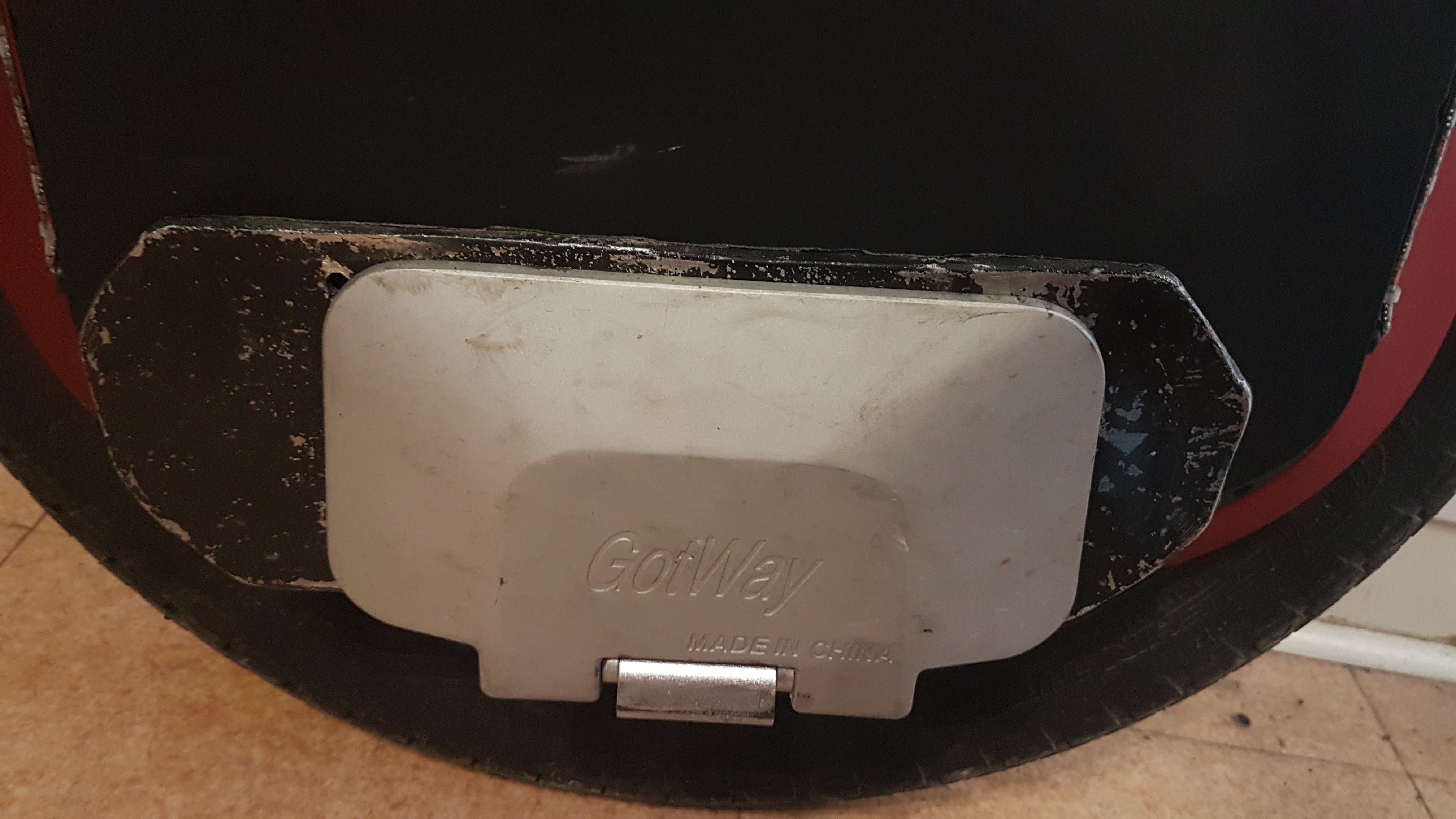

Techos78 Posté(e) le 16 février 2017 Partager Posté(e) le 16 février 2017 @Boni7league et @LuckySXM , un citadin "armoire à glace" et un intrépide "into the wild", deux essayeurs haut de gamme très complémentaires. Merci messieurs. Manque plus qu'un adepte de l'hyper-vitesse, mais, perso, je m'en passe très bien. Donc pédales inconfortables car trop courtes. En toute rigueur, les pédales devraient être proportionnelles au diamètre de la roue (et le couple aussi). Bon, si un bricolage résout le problème, c'est jouable, sauf que l'articulation de pédale est étroite et elle ne demande qu'à prendre du jeu... Une question à propos des pads : il ont été jugés inconfortables par certains wheelers. D'aspect, ils semblent trop épais, et trop petits vis à vis de la surface disponible. Des commentaires ? Citer Lien vers le commentaire https://www.espritroue.fr/topic/2182-petit-avis-perso-sur-la-gotway-monster-1600/page/2/#findComment-40248 Partager sur d’autres sites More sharing options...
Boni7league Posté(e) le 16 février 2017 Auteur Partager Posté(e) le 16 février 2017 Il y a 1 heure, Techos78 a dit : @Boni7league et @LuckySXM , un citadin "armoire à glace" et un intrépide "into the wild", deux essayeurs haut de gamme très complémentaires. Merci messieurs. Manque plus qu'un adepte de l'hyper-vitesse, mais, perso, je m'en passe très bien. Donc pédales inconfortables car trop courtes. En toute rigueur, les pédales devraient être proportionnelles au diamètre de la roue (et le couple aussi). Bon, si un bricolage résout le problème, c'est jouable, sauf que l'articulation de pédale est étroite et elle ne demande qu'à prendre du jeu... Une question à propos des pads : il ont été jugés inconfortables par certains wheelers. D'aspect, ils semblent trop épais, et trop petits vis à vis de la surface disponible. Des commentaires ? Effectivement techos78 je trouve les pedales dorigine trop petite , sur la ms3 elles etait tres bien mais par rapport a la largeur du monstre personnellement et avec pied de canard jetait la moitie les pieds dehors ! Ce bricolage pour moi donne toute sa dimension au pouvoir du monster ...( avis perso biensur ) . Pour les pads au debut je lai avait viŕé et meulé les arretes vives sur le haut du capot puis mis des mousses plus fine mais encore une fois la largeur et les pedales poussais a serrer la roue ducoup les mollets en prenez un sacré coup ! Encore une fois l'agrandissement/elargissement des pedales a reglé le probleme et jai remis les pads d'origine sans plus aucun mal ...donc analyse : gotway par soucis economique je pense garde ces models de pedales pour toutes les models de roues dont elle dispose , encore une fois ils ne pense pas assez au comfort des europeen, amricain tec... que nous sommes il va falloir un jours quils realise que nous navons pas le meme physique , les meme besoins qu eux ...donc messieurs de gotway il est peut etre temps de penser a des options qui aujourdhui devrait etre incorporé a chaque roue ! Comme : trolley digne de ce nom ! Car pour moi le bricolage est tres accessible donc je me suis fabriqué mon propre systeme mais les autres personnes ?! De l eclairage digne de ca nom ! Des leds qui servent a etre facilement reperable de nuit ! Un bouton coupe circuit ! Putain ils attende quoi de ce cote la ??! Des pedales adapté a chaque diametre de roue , une vrai etancheite ip68 ! Car petit soucis niveau monstre les "oreilles" a lavant et arriere qui en en fait servent une fois devissé a acceder au cablage plus facilement mais et juste fixe avec une vis ! Et aucune rainure rien pour eviter leau de penetrer ceux ci ! Bref gotway a un vrai savoir faire du coté de la puissance brut et autonomie mais a encore beaucoup a travailler sur le reste ! Le jour ou inmotion va se mettre sur le craineau de gotway ils vont tout exploser ! Bon je m'enporte mais vous lavez quand meme compris je kiffe mon monstre ! ??? Citer Lien vers le commentaire https://www.espritroue.fr/topic/2182-petit-avis-perso-sur-la-gotway-monster-1600/page/2/#findComment-40280 Partager sur d’autres sites More sharing options...

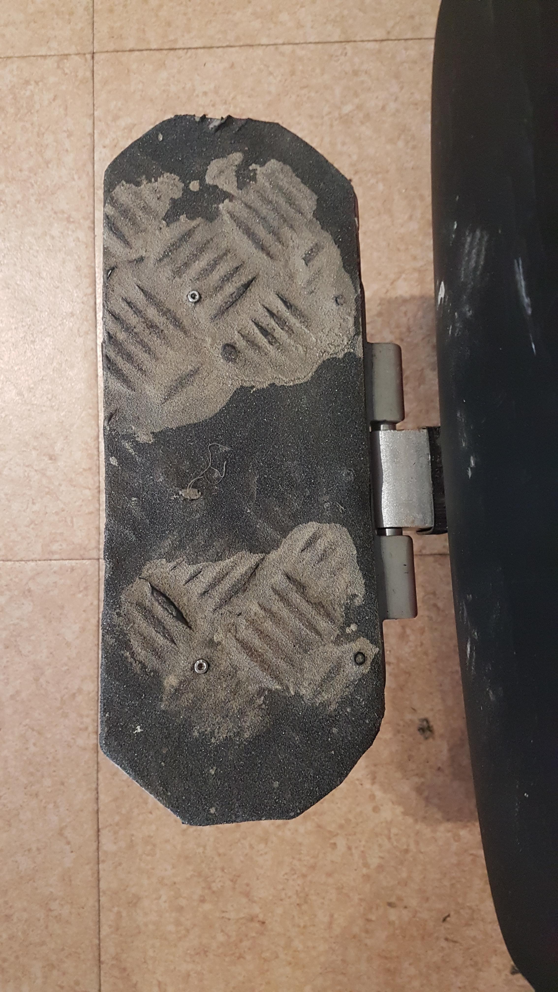

Boni7league Posté(e) le 16 février 2017 Auteur Partager Posté(e) le 16 février 2017 Pour ceux qui veulent voir les pedales de plus pret : Citer Lien vers le commentaire https://www.espritroue.fr/topic/2182-petit-avis-perso-sur-la-gotway-monster-1600/page/2/#findComment-40282 Partager sur d’autres sites More sharing options...

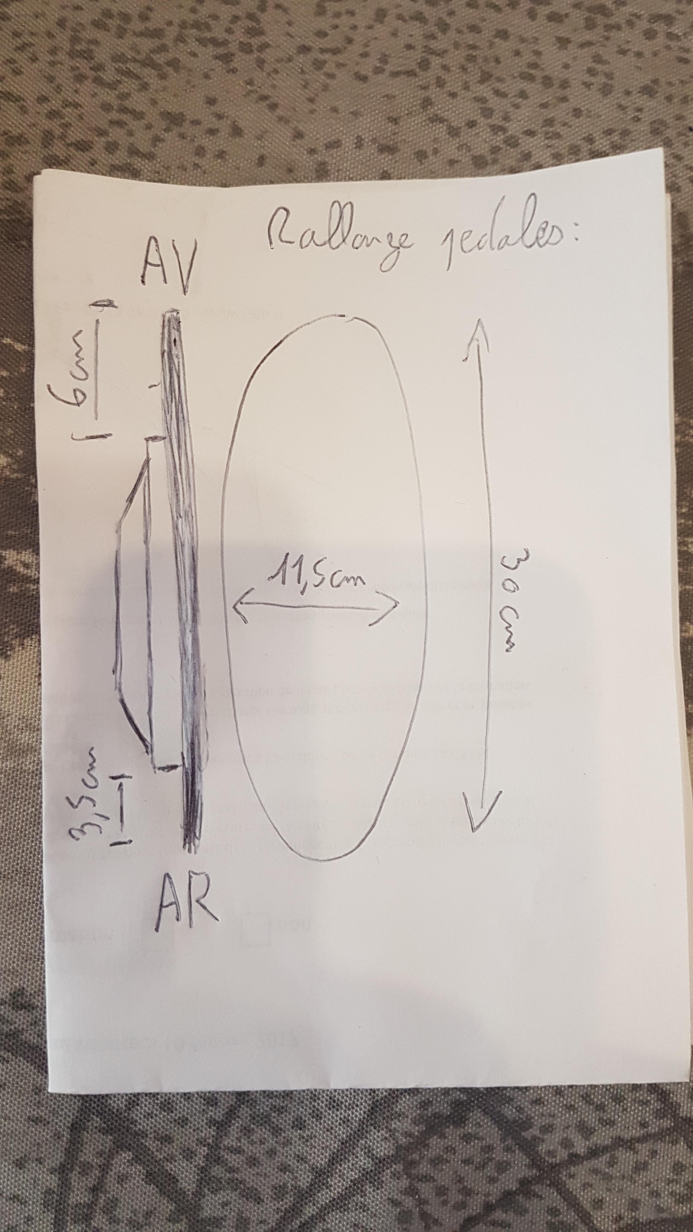

Boni7league Posté(e) le 16 février 2017 Auteur Partager Posté(e) le 16 février 2017 Citer Lien vers le commentaire https://www.espritroue.fr/topic/2182-petit-avis-perso-sur-la-gotway-monster-1600/page/2/#findComment-40283 Partager sur d’autres sites More sharing options...
Boni7league Posté(e) le 16 février 2017 Auteur Partager Posté(e) le 16 février 2017 Plaque alu 6 mm 1 Citer Lien vers le commentaire https://www.espritroue.fr/topic/2182-petit-avis-perso-sur-la-gotway-monster-1600/page/2/#findComment-40284 Partager sur d’autres sites More sharing options...
Boni7league Posté(e) le 16 février 2017 Auteur Partager Posté(e) le 16 février 2017 Utiliser la plaque d'origine ( apres avoir enlevé le grip et devissé ) pour s en servir de patron pour le repere des vis et mettre la plaque au bord coté roue et laisser depasser coté exterieur ... Citer Lien vers le commentaire https://www.espritroue.fr/topic/2182-petit-avis-perso-sur-la-gotway-monster-1600/page/2/#findComment-40285 Partager sur d’autres sites More sharing options...
Boni7league Posté(e) le 16 février 2017 Auteur Partager Posté(e) le 16 février 2017 Biensur la taille des plaques a ete faites pour mes gros panards mais vous pouvez les dimensionner comme vous le souhaitez ...perso je recommande de les couper a la taille de ses pieds car niveau comfort cest inpeccable ? Citer Lien vers le commentaire https://www.espritroue.fr/topic/2182-petit-avis-perso-sur-la-gotway-monster-1600/page/2/#findComment-40286 Partager sur d’autres sites More sharing options...
LuckySXM Posté(e) le 16 février 2017 Partager Posté(e) le 16 février 2017 Il y a 5 heures, Techos78 a dit : @Boni7league et @LuckySXM , un citadin "armoire à glace" et un intrépide "into the wild", deux essayeurs haut de gamme très complémentaires. Merci messieurs. Manque plus qu'un adepte de l'hyper-vitesse, mais, perso, je m'en passe très bien. Donc pédales inconfortables car trop courtes. En toute rigueur, les pédales devraient être proportionnelles au diamètre de la roue (et le couple aussi). Bon, si un bricolage résout le problème, c'est jouable, sauf que l'articulation de pédale est étroite et elle ne demande qu'à prendre du jeu... Une question à propos des pads : il ont été jugés inconfortables par certains wheelers. D'aspect, ils semblent trop épais, et trop petits vis à vis de la surface disponible. Des commentaires ? En ce qui concerne les pads je les ai virés au bout de deux jours pour les remplacer par des plus fins. J'ai tout de suite eu mal aux tibias a cause du bord a arrête vive que Boni7league a meulé sur sa roue... bien vu. Mais maintenant j'ai de la corne, donc plus mal ! Je garde mes pads fins. Personnellement je suis maintenant pleinement satisfait de la position avec ces pads fins. C'est juste ces pédales trop courtes qui m'emmerdent... Citer Lien vers le commentaire https://www.espritroue.fr/topic/2182-petit-avis-perso-sur-la-gotway-monster-1600/page/2/#findComment-40309 Partager sur d’autres sites More sharing options...

Boni7league Posté(e) le 16 février 2017 Auteur Partager Posté(e) le 16 février 2017 il y a une heure, LuckySXM a dit : @Boni7league Supers explications, je vais me lancer dans la modif. Merci ! Cool nhesite pas cest que du bon ! Par contre pense bien a meuler les angles ! Une plaque comme celle ci peut faire tres mal dans une malleole ! Citer Lien vers le commentaire https://www.espritroue.fr/topic/2182-petit-avis-perso-sur-la-gotway-monster-1600/page/2/#findComment-40316 Partager sur d’autres sites More sharing options...
Boni7league Posté(e) le 16 février 2017 Auteur Partager Posté(e) le 16 février 2017 Achete du grip de skate autocollant a lavance pour ne pas etre en galere une fois le travail fais ? 1 Citer Lien vers le commentaire https://www.espritroue.fr/topic/2182-petit-avis-perso-sur-la-gotway-monster-1600/page/2/#findComment-40317 Partager sur d’autres sites More sharing options...
