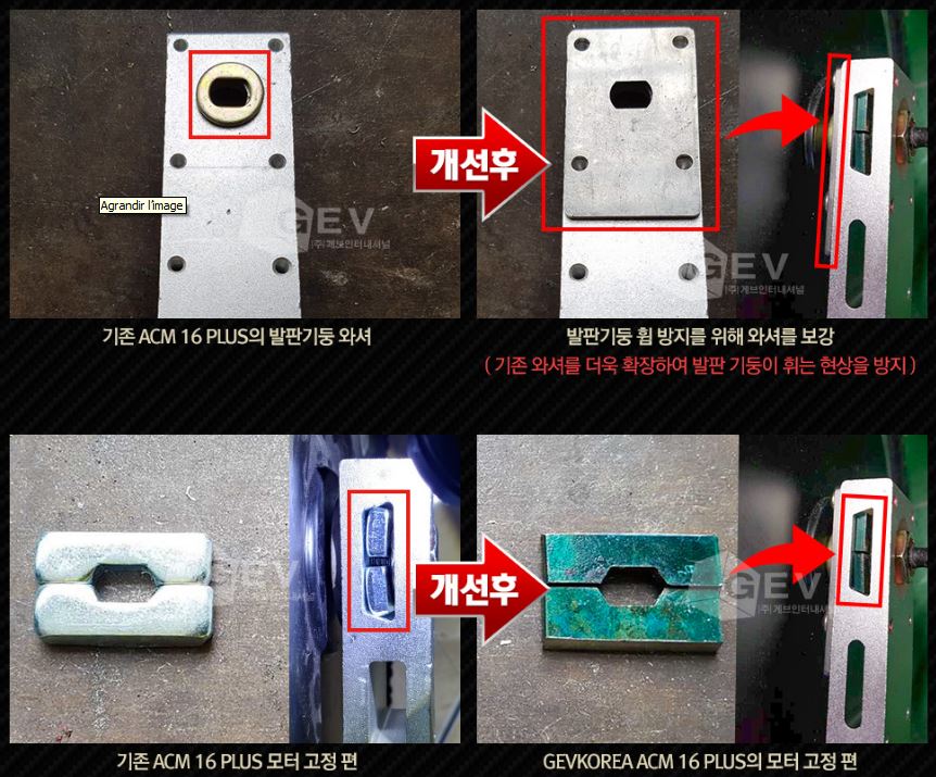

Komawheel Posté(e) le 22 mars 2023 Auteur Partager Posté(e) le 22 mars 2023 (modifié) Le 22/03/2023 à 10:58, Ice a dit : Malheureusement, très souvent, le cas. Il doit y avoir seulement défaut, quand il y a un pb électronique... Qu'appelles-tu clavette ? Les roulements sont-ils bons ? Développer Les clavettes sont en général des pièces en métal en forme de coin ou de demi-lune, qui sont insérées dans une fente du moyeu de la roue et du moteur de la gyroroue. C’est une définition 😅 car difficile à expliquer Pour les roulements, ils m’on l’air bon. Modifié le 22 mars 2023 par BipoWeel Citer Lien vers le commentaire https://www.espritroue.fr/topic/21825-inmotion-v10-tremblement-recherche-de-panne/#findComment-368249 Partager sur d’autres sites More sharing options...
Ice Posté(e) le 22 mars 2023 Partager Posté(e) le 22 mars 2023 Le 22/03/2023 à 16:59, BipoWeel a dit : Les clavettes sont en général des pièces en métal en forme de coin ou de demi-lune, Développer J'ignorais qu'il y avait des clavettes entre l'axe et le moteur de la Gyro. Combien y en a-t-il ? J'avais déjà démonté le moteur d'une trottinette et je n'en avais pas vu. Si il y en a sur une gyro, ça pourrait expliquer, certain phénomènes de tremblements alors ou emballement. Je pensais qu'il pouvait juste y avoir un léger rainurage sur l'axe qui rentrait dans une encoche du moteur. Citer Lien vers le commentaire https://www.espritroue.fr/topic/21825-inmotion-v10-tremblement-recherche-de-panne/#findComment-368261 Partager sur d’autres sites More sharing options...
Komawheel Posté(e) le 23 mars 2023 Auteur Partager Posté(e) le 23 mars 2023 Le 22/03/2023 à 18:09, Ice a dit : J'ignorais qu'il y avait des clavettes entre l'axe et le moteur de la Gyro. Combien y en a-t-il ? J'avais déjà démonté le moteur d'une trottinette et je n'en avais pas vu. Si il y en a sur une gyro, ça pourrait expliquer, certain phénomènes de tremblements alors ou emballement. Je pensais qu'il pouvait juste y avoir un léger rainurage sur l'axe qui rentrait dans une encoche du moteur. Développer Dans mes souvenirs il y’en a 2, mais ça dépends des roues, elle aide en partie à encaisser les chocs lors de sauts. 1 Citer Lien vers le commentaire https://www.espritroue.fr/topic/21825-inmotion-v10-tremblement-recherche-de-panne/#findComment-368296 Partager sur d’autres sites More sharing options...
Ice Posté(e) le 23 mars 2023 Partager Posté(e) le 23 mars 2023 Le 23/03/2023 à 08:27, BipoWeel a dit : Dans mes souvenirs il y’en a 2, mais ça dépends des roues, elle aide en partie à encaisser les chocs lors de sauts. Développer Je comprends beaucoup mieux, maintenant. Elles se trouvent à l'intérieur de l'équerre (x2) + 1 renfort en arrière. Donc ça en ferait 4 en tout (2 pédales). Je n'y ai jamais prêté attention en démontant la roue (chambre à air ou pneu). Il faudrait être lourd et/ou faire des gros sauts pour les fusiller.. Après, peut-être, qu'après des milliers de km et des à-coups répétés, elles peuvent soudainement lâcher aussi (??) Citer Lien vers le commentaire https://www.espritroue.fr/topic/21825-inmotion-v10-tremblement-recherche-de-panne/#findComment-368300 Partager sur d’autres sites More sharing options...
Komawheel Posté(e) le 25 mars 2023 Auteur Partager Posté(e) le 25 mars 2023 Le 23/03/2023 à 09:29, Ice a dit : Je comprends beaucoup mieux, maintenant. Elles se trouvent à l'intérieur de l'équerre (x2) + 1 renfort en arrière. Donc ça en ferait 4 en tout (2 pédales). Je n'y ai jamais prêté attention en démontant la roue (chambre à air ou pneu). Il faudrait être lourd et/ou faire des gros sauts pour les fusiller.. Après, peut-être, qu'après des milliers de km et des à-coups répétés, elles peuvent soudainement lâcher aussi (??) Développer J’en profitais pour te demander comme tu as une V10, quels sont tes réglages ? Je trouve qu’elle freine pas super bien, je suis en mode Souple, 100%. Aussi, j’ai remarqué que l’algorithme en mode souple donnait l’impression d’être en roue libre, presque pas de résistance. Citer Lien vers le commentaire https://www.espritroue.fr/topic/21825-inmotion-v10-tremblement-recherche-de-panne/#findComment-368459 Partager sur d’autres sites More sharing options...
