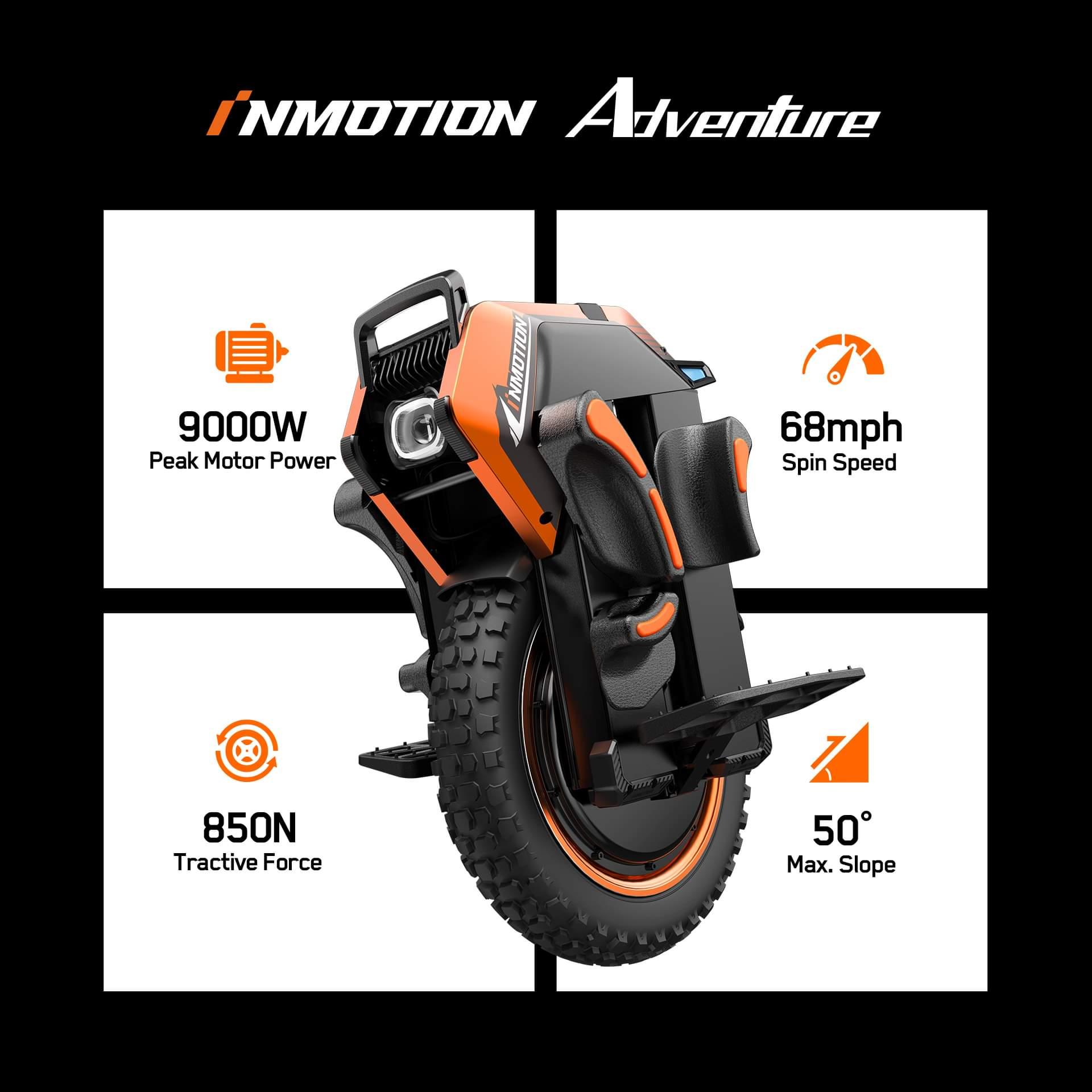

elric Posté(e) le 21 août 2023 Auteur Partager Posté(e) le 21 août 2023 (modifié) Modifié le 21 août 2023 par elric Citer Lien vers le commentaire https://www.espritroue.fr/topic/21833-inmotion-adventure/page/5/#findComment-380428 Partager sur d’autres sites More sharing options...
Invité Posté(e) le 21 août 2023 Partager Posté(e) le 21 août 2023 C'est bien confirmé qu'elle est en 100V ? Étrangement Inmotion ne communique pas dessus Citer Lien vers le commentaire https://www.espritroue.fr/topic/21833-inmotion-adventure/page/5/#findComment-380432 Partager sur d’autres sites More sharing options...
elric Posté(e) le 21 août 2023 Auteur Partager Posté(e) le 21 août 2023 (modifié) Il y a 2 heures, CarlXS a dit : C'est bien confirmé qu'elle est en 100V ? Étrangement Inmotion ne communique pas dessus Ni sur sa capacité batterie. A noter que le deuxième teaser est programmé pour le 1er septembre. Vu qu'elle est capable de gravir des pentes de 50° , d'après Inmotion global , je ne serai pas étonné que ce soit plutôt du 134V 😉 . Par contre pour la capacité batterie, j'ai peur que l'on soit plutôt autour de 2200wh. J'aurai pensé que pour la V14 , Inmotion aurait repris l'architecture de la V13 sur une 16 pouces.... D'autant que la V13 avait tout de même de bons arguments, comme par exemple le démontage très facile du pneu .... Concernant l'afficheur , je suis étonné que Inmotion n'a pas repris l'excellent afficheur de la V12 et la V13. Certainement pour gagner quelques centimes , c'est dommage. Le trolley scorpion permet de résoudre facilement les problèmes d'étanchéité . Du coup si cette roue n'a plus de trolley scorpion, voir son étanchéité ..... J'ai le sentiment que les constructeurs, se copient l'un l'autre. Que Begode copie Inmotion , c'est bien si ça améliore la qualité de fabrication de leurs roues. Mais si Inmotion commence à copier Begode,.... comment dire ...... 😟 Modifié le 21 août 2023 par elric Citer Lien vers le commentaire https://www.espritroue.fr/topic/21833-inmotion-adventure/page/5/#findComment-380435 Partager sur d’autres sites More sharing options...
Techos78 Posté(e) le 21 août 2023 Partager Posté(e) le 21 août 2023 il y a 12 minutes, elric a dit : Vu qu'elle est capable de gravir des pentes de 50° , d'après Inmotion global , je ne serai pas étonné que ce soit plutôt du 134V 😉 . Je pense qu'il y a une confusion. C'est le courant qui permet les grosses pentes, et c'est la tension qui permet les grosses vitesses. Donc, soit des mosfets bien pêchus (pour le couple) et/ou quelques cellules en plus (pour la puissance). A basse vitesse, on n'a pas besoin de beaucoup de tension (le brushless fait quelques dizaines de milliOhm), il est même relativement difficile de créer un gros courant à partir d'une grosse tension, le faible ratio du pwm impose des pics de courant énormes... Il est aussi possible d'avoir un moteur dont le nombre de spires du stator est modifié (versions LS, MS, HS) car ce sont les Ampères-Tours qui créent le couple. On peut privilégier le couple ou la vitesse, ces données sont relativement indépendantes. 1 2 3 Citer Lien vers le commentaire https://www.espritroue.fr/topic/21833-inmotion-adventure/page/5/#findComment-380438 Partager sur d’autres sites More sharing options...
