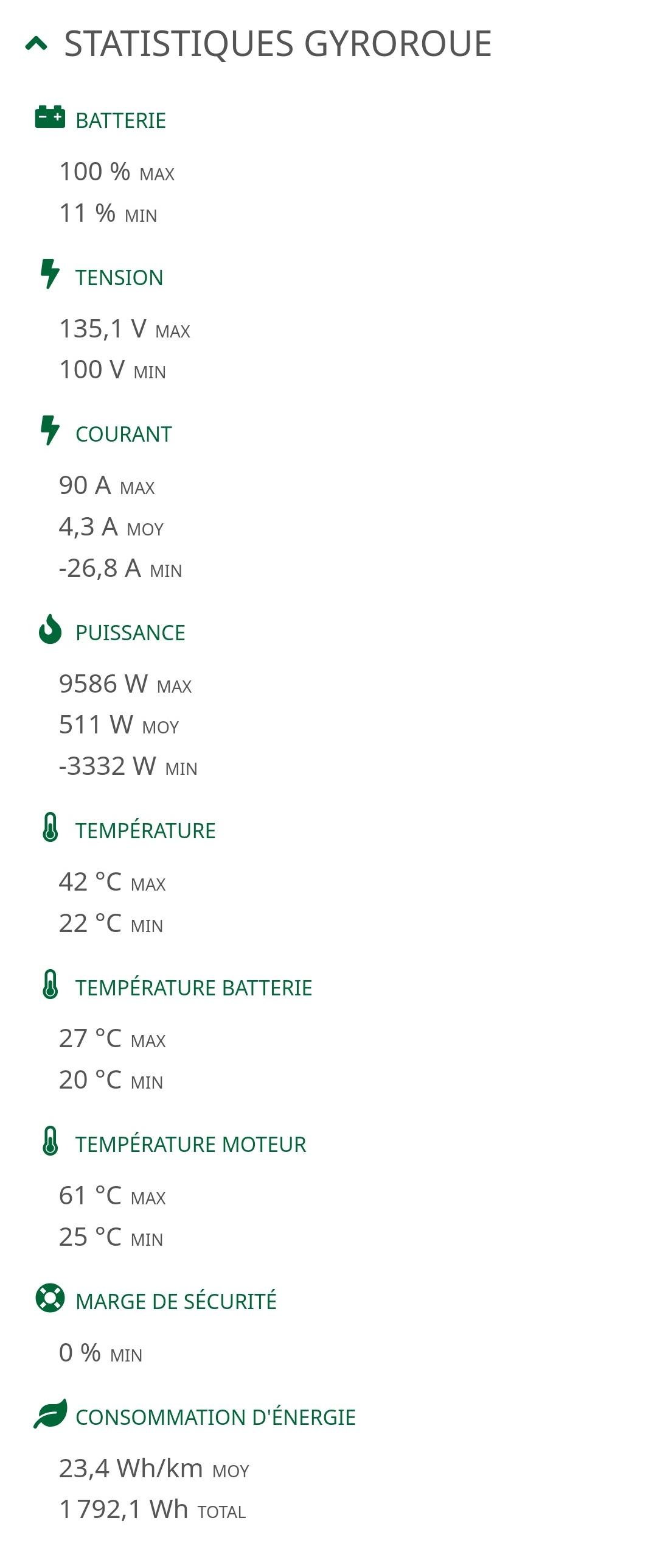

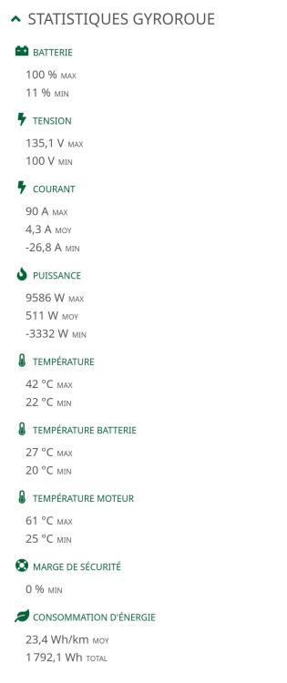

Justin38 Posté(e) le 2 mai 2024 Partager Posté(e) le 2 mai 2024 (modifié) Mon test de l'autonomie de la v14, j'ai une 50GB , 76kms gps, 84kms roue https://euc.world/tour/632669637477208 Roue sympa a rouler, plus légère en jambes que la lynx et la Patton, dureté de la suspension d'origine au niveau du 66lbs LK. Je la préfère à la Patton mais l'autonomie est un peu moins bien. Le couple est démentiel que ça soit en Street où en offroad sans avoir la rigidité de l'algo de la Patton. Après ce trajet une personne en Patton qui était avec moi avait 10% de batterie de plus après les 76kms. 25min de recharge a 16amp 11% -> 47% L'affichage de la batterie est très précis et linéaire 1% dure autant de temps/distance dans les mêmes conditions peu importe le niveau de batterie Modifié le 2 mai 2024 par Justin38 1 2 Citer Lien vers le commentaire https://www.espritroue.fr/topic/21833-inmotion-adventure/page/60/#findComment-402175 Partager sur d’autres sites More sharing options...
Timini Posté(e) le 2 mai 2024 Partager Posté(e) le 2 mai 2024 il y a 8 minutes, Justin38 a dit : Mon test de l'autonomie de la v14, j'ai une 50GB , 76kms gps, 84kms roue https://euc.world/tour/632669637477208 Roue sympa a rouler, plus légère en jambes que la lynx et la Patton, dureté de la suspension d'origine au niveau du 66lbs LK. Je la préfère à la Patton mais l'autonomie est un peu moins bien. Le couple est démentiel que ça soit en Street où en offroad sans avoir la rigidité de l'algo de la Patton. Après ce trajet une personne en Patton qui était avec moi avait 10% de batterie de plus après les 76kms Tu as essayé la Lynx par hasard ? J'hésite entre une lynx et une v14 ... merci Citer Lien vers le commentaire https://www.espritroue.fr/topic/21833-inmotion-adventure/page/60/#findComment-402177 Partager sur d’autres sites More sharing options...
Justin38 Posté(e) le 2 mai 2024 Partager Posté(e) le 2 mai 2024 (modifié) il y a 15 minutes, Timini a dit : Tu as essayé la Lynx par hasard ? J'hésite entre une lynx et une v14 ... merci Oui, c'est deux roues totalement différentes ça va vraiment dépendre de l'usage, j'ai une Sherman S et franchement je trouve inutile d'avoir une lynx, leur conduite est très proche même si la lynx a un meilleur algo(que la SS). La v14 c'est pas la même machine, je l'ai prise pour son côté bien plus fun et joueur. La lynx est beaucoup plus puissante surtout a haute vitesse, la v14 a bien plus de patate de de couple en franchissement a basse vitesse et est plus agile, les deux ont largement assez de couple et de puissance pour passer aux mêmes endroits (où je passe aussi bien en SS d'ailleurs) Pour moi c'est simple, si tu veux une seule roue a tout faire = lynx même si elle est bof en ville. Je pense passer ma v14 en pneu street pour avoir une machine plus agréable en ville mais c'est déjà bien plus agréable et agile que la lynx Modifié le 2 mai 2024 par Justin38 2 1 Citer Lien vers le commentaire https://www.espritroue.fr/topic/21833-inmotion-adventure/page/60/#findComment-402179 Partager sur d’autres sites More sharing options...
