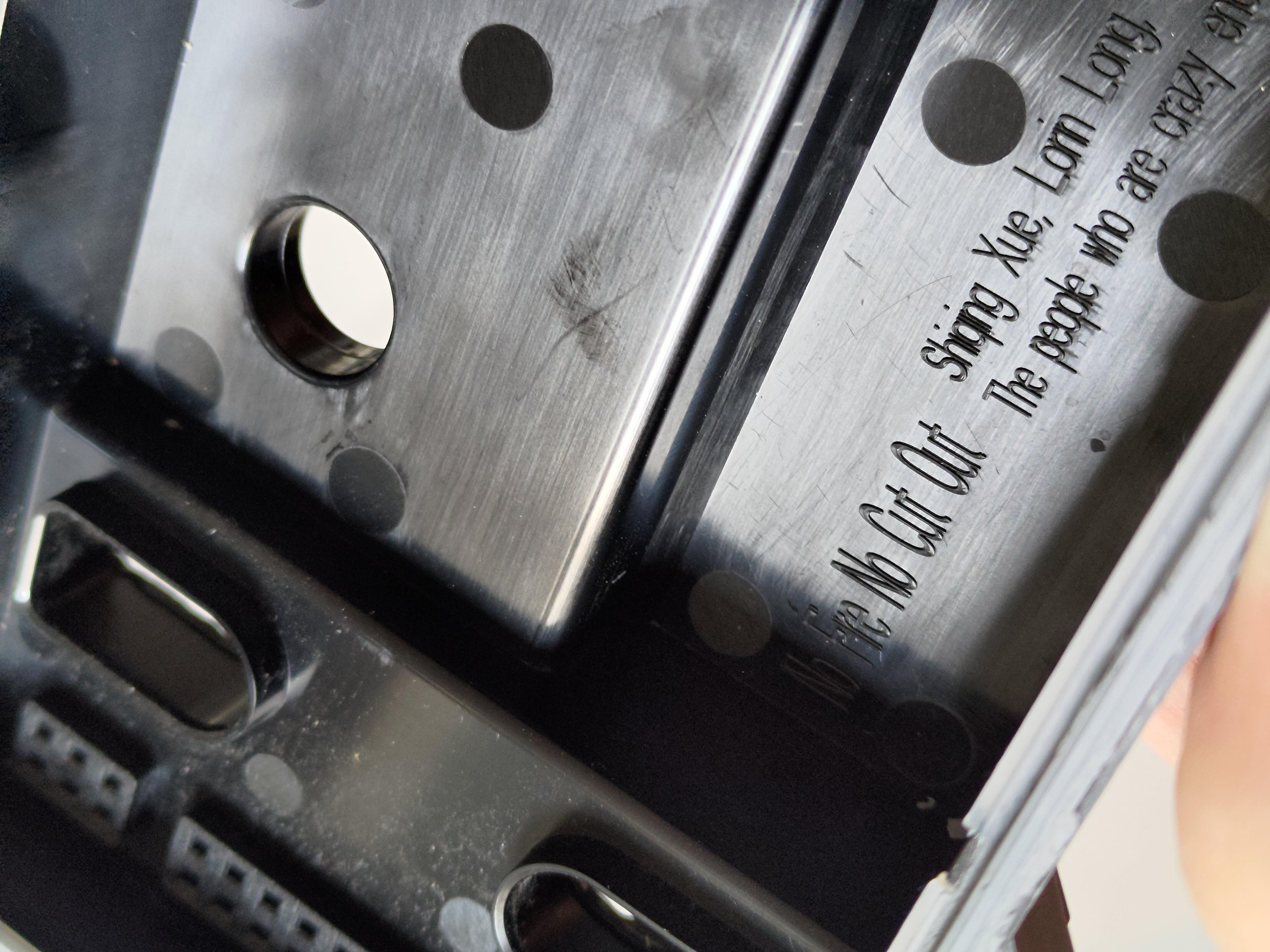

Justin38 Posté(e) mercredi à 17:38 Partager Posté(e) mercredi à 17:38 V14 50s neuve, je fais 3kms, cut net de la roue sans raison apparente. Décidément la v14 ne veut pas de moi... Heureusement pas de gros bobos je n'allais pas bien vite (je portais que casque bol et gants moto). La roue ne s'allume plus, d'après inmotion c'est la carte mère qui est grillée et ils m'en envoie une. Ils m'ont avoués a demi mot que les roues ne sont pas testées avant envoi, effectivement j'ai trouvé aucune trace de QC sur la roue où bien dans le carton/manuel. Prudence avec vos roues inmotion neuve. 2 Citer Lien vers le commentaire Partager sur d’autres sites More sharing options...
Justin38 Posté(e) mercredi à 17:40 Partager Posté(e) mercredi à 17:40 Mention spéciale au "no cut out" Inscrit dans le contrôleur raptor. 3 Citer Lien vers le commentaire Partager sur d’autres sites More sharing options...
ImhOt3p Posté(e) mercredi à 18:02 Partager Posté(e) mercredi à 18:02 il y a 13 minutes, Justin38 a dit : Mention spéciale au "no cut out" Inscrit dans le contrôleur raptor. Effectivement on peut lire no cut out, donc les roues Inmotion sont indestructibles et fiables. Moralité : La V14 ne peut pas couper. 2 Citer Lien vers le commentaire Partager sur d’autres sites More sharing options...
Septicolore Posté(e) mercredi à 18:28 Partager Posté(e) mercredi à 18:28 il y a 48 minutes, Justin38 a dit : V14 50s neuve, je fais 3kms, cut net de la roue sans raison apparente. Décidément la v14 ne veut pas de moi... Heureusement pas de gros bobos je n'allais pas bien vite (je portais que casque bol et gants moto). La roue ne s'allume plus, d'après inmotion c'est la carte mère qui est grillée et ils m'en envoie une. Ils m'ont avoués a demi mot que les roues ne sont pas testées avant envoi, effectivement j'ai trouvé aucune trace de QC sur la roue où bien dans le carton/manuel. Prudence avec vos roues inmotion neuve. Tu avais rechargé ta roue ? Tu etais a combien de % de batterie ? Car j'avais mis un post d'une video de marty juste au dessus qui disait que les cables batteries sont fragiles du sens que comme ils sont plaqués et plier pour que ça rentre dans la coque, le cable peut faire une cassure a l’intérieur et donc tu perds de la batterie sans trop savoir pourquoi Citer Lien vers le commentaire Partager sur d’autres sites More sharing options...
Justin38 Posté(e) mercredi à 19:31 Partager Posté(e) mercredi à 19:31 il y a 59 minutes, Septicolore a dit : Tu avais rechargé ta roue ? Tu etais a combien de % de batterie ? Car j'avais mis un post d'une video de marty juste au dessus qui disait que les cables batteries sont fragiles du sens que comme ils sont plaqués et plier pour que ça rentre dans la coque, le cable peut faire une cassure a l’intérieur et donc tu perds de la batterie sans trop savoir pourquoi 70% de batterie pas de bip pas d'alarme, j'étais sur du plat en décélération a 30, la carte mère a cramé le moteur freine a la main. Je ne pense pas que ça soit les batteries Citer Lien vers le commentaire Partager sur d’autres sites More sharing options...
Septicolore Posté(e) mercredi à 19:44 Partager Posté(e) mercredi à 19:44 il y a 12 minutes, Justin38 a dit : 70% de batterie pas de bip pas d'alarme, j'étais sur du plat en décélération a 30, la carte mère a cramé le moteur freine a la main. Je ne pense pas que ça soit les batteries Je peux te demander ou tu as acheté ta roue ? Citer Lien vers le commentaire Partager sur d’autres sites More sharing options...
King Size Posté(e) mercredi à 20:40 Partager Posté(e) mercredi à 20:40 (modifié) Il y a 2 heures, Septicolore a dit : Car j'avais mis un post d'une video de marty juste au dessus qui disait que les cables batteries sont fragiles du sens que comme ils sont plaqués et plier pour que ça rentre dans la coque, le cable peut faire une cassure a l’intérieur et donc tu perds de la batterie sans trop savoir pourquoi Dans la vidéo de Kevin ça n'avait rien changé et au final IM lui a renvoyé une nouvelle CM pour régler le problème : C'est tout à la fin de la vidéo de EUC Upgrades. https://youtu.be/e7rLGt5mD1Y?t=992 Modifié mercredi à 20:49 par King Size Citer Lien vers le commentaire Partager sur d’autres sites More sharing options...
