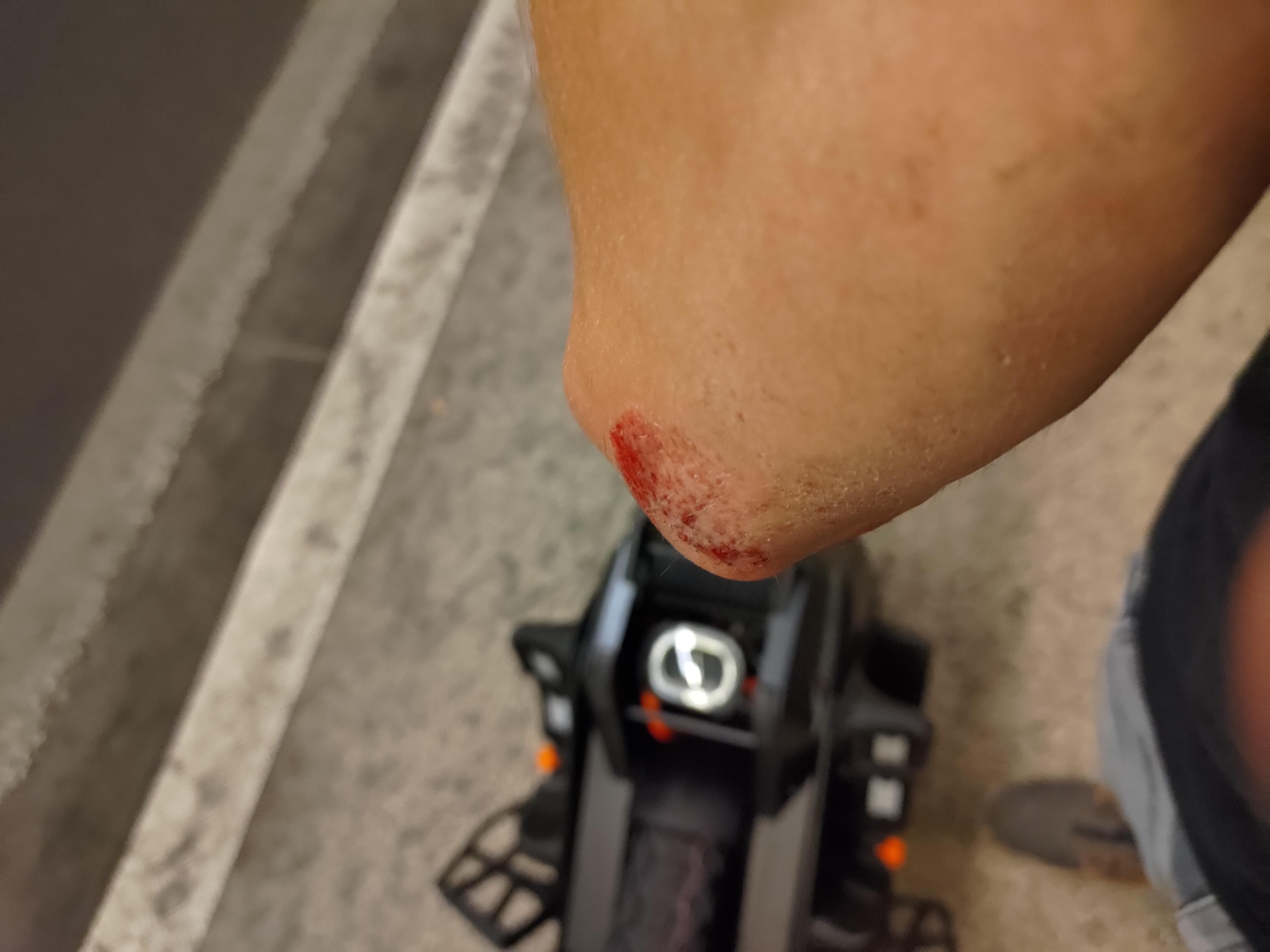

ImhOt3p Posté(e) le 12 septembre Partager Posté(e) le 12 septembre Il y a 12 heures, Justin38 a dit : 70% de batterie pas de bip pas d'alarme, j'étais sur du plat en décélération a 30, la carte mère a cramé le moteur freine a la main. Je ne pense pas que ça soit les batteries Je vais redevenir sérieux : Le cas est très fréquent depuis les premières V11 Batch 1, y compris sur Batch 4. Des cas de cut out inexpliqués avec 70/80% de batterie sans forte charge à l'accélération. La nouvelle CM des V11/V14 n'est pas fiabilisée, la preuve. Citer Lien vers le commentaire Partager sur d’autres sites More sharing options...

Justin38 Posté(e) lundi à 11:38 Partager Posté(e) lundi à 11:38 Il y a 2 heures, Schepi a dit : @Justin38 Tu as fais les maj ou non sur ta roue d'ailleurs ? Le raptor et le raptor Y ne sont pas les mêmes contrôleurs, le Y est amputé de pas mal de mos et condos pour avoir une taille plus compacte. Je n'ai fait aucune mise a jour (rien de disponible sur l'app), la roue était neuve dernier batch en 50s produit en juin 2024. Juste ce que je retiens c'est que malgré le fait que j'ai aimé rouler avec cette roue, c'est bien de la merde, c'est quand même fou d'avoir deux pannes de la même pièce sur deux v14 et pas dans les mêmes circonstances. J'ai fait plus de 50k kms en roue et c'est bien la première roue avec laquelle j'ai autant de soucis... Ça sera sûrement ma dernière inmotion, marre d'être leur cobaye. 1 Citer Lien vers le commentaire Partager sur d’autres sites More sharing options...
