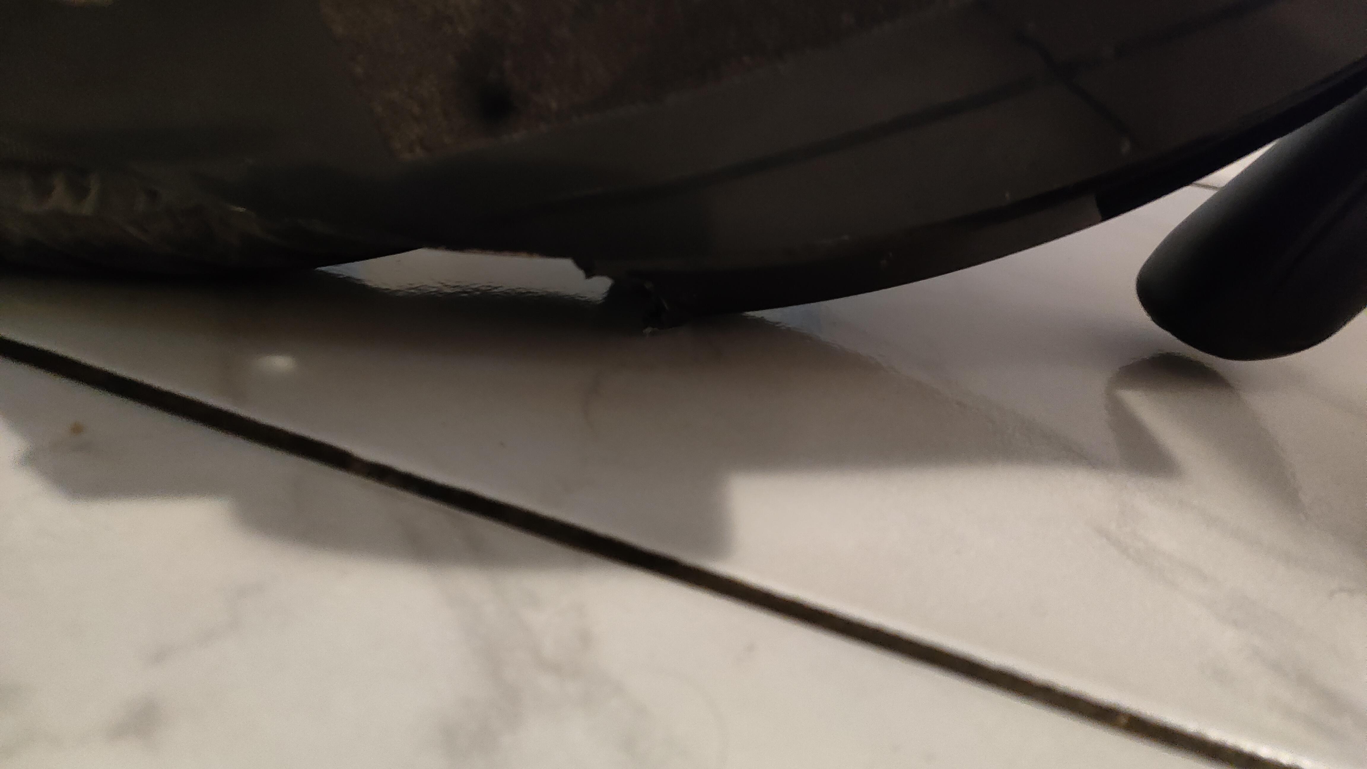

Invité Posté(e) le 2 septembre 2023 Partager Posté(e) le 2 septembre 2023 il y a 45 minutes, CarlXS a dit : Sur du carrelage à plat ça ne tient pas ... Argh, je retire ce que j'ai dit alors... Tu es certain que ça n'est pas cassé ? Je vois une encoche suspicieuse 😝 Citer Lien vers le commentaire https://www.espritroue.fr/topic/21833-inmotion-adventure/page/9/#findComment-381397 Partager sur d’autres sites More sharing options...
Invité Posté(e) le 2 septembre 2023 Partager Posté(e) le 2 septembre 2023 il y a 4 minutes, Kromza a dit : Argh, je retire ce que j'ai dit alors... Tu es certain que ça n'est pas cassé ? Je vois une encoche suspicieuse 😝 Ce n'est pas en parfait état mais c'est loin d'être une béquille, d'ailleurs que je trouve aucune photo de V10f ou v8f reposant sur leur "béquille " 😅 Citer Lien vers le commentaire https://www.espritroue.fr/topic/21833-inmotion-adventure/page/9/#findComment-381398 Partager sur d’autres sites More sharing options...
Invité Posté(e) le 2 septembre 2023 Partager Posté(e) le 2 septembre 2023 Il y a 1 heure, CarlXS a dit : Ce n'est pas en parfait état mais c'est loin d'être une béquille, d'ailleurs que je trouve aucune photo de V10f ou v8f reposant sur leur "béquille " 😅 Rha, je n'ai plus ma V8S mais je t'aurais bien fait une photo 🙃 Citer Lien vers le commentaire https://www.espritroue.fr/topic/21833-inmotion-adventure/page/9/#findComment-381403 Partager sur d’autres sites More sharing options...
tritbool Posté(e) le 2 septembre 2023 Partager Posté(e) le 2 septembre 2023 (modifié) Il y a 3 heures, Kromza a dit : Rha, je n'ai plus ma V8S mais je t'aurais bien fait une photo 🙃 Franchement j'ai jamais réussi à faire tenir ma V8S sur béquille ailleurs que sur un sol parfaitement plat, lisse, et sans vent Modifié le 2 septembre 2023 par deadubed Citer Lien vers le commentaire https://www.espritroue.fr/topic/21833-inmotion-adventure/page/9/#findComment-381421 Partager sur d’autres sites More sharing options...
Invité Posté(e) le 3 septembre 2023 Partager Posté(e) le 3 septembre 2023 (modifié) Il y a 5 heures, deadubed a dit : Franchement j'ai jamais réussi à faire tenir ma V8S sur béquille ailleurs que sur un sol parfaitement plat, lisse, et sans vent Mais sur sol plat, lisse, sans vent, années bissextile et jour de pleine Lune, ça marche, on est d'accord ? 😬. J'ai le souvenir de l'avoir beaucoup utilisée pourtant 🤔 Modifié le 3 septembre 2023 par Kromza Citer Lien vers le commentaire https://www.espritroue.fr/topic/21833-inmotion-adventure/page/9/#findComment-381427 Partager sur d’autres sites More sharing options...

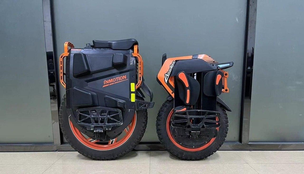

elric Posté(e) le 13 septembre 2023 Auteur Partager Posté(e) le 13 septembre 2023 (modifié) Dans les déclarations officielles Inmotion , Inmotion Adventure est certes une roue mais surtout une gamme de roues. Donc, je suis certain que cette roue , une fois en vente , sera déclinée en ...18 pouces. C'est du moins, la suite logique . Et pourquoi pas, une version 3600wh de batterie pour enfin concurrencer la Sherman S.... Au grand dam des amateurs de petites roues, légères 😉 qui vont être contraints de continuer à rouler sur leurs vieilleries 😂. Je m'égare un peu ... Modifié le 13 septembre 2023 par elric Citer Lien vers le commentaire https://www.espritroue.fr/topic/21833-inmotion-adventure/page/9/#findComment-382315 Partager sur d’autres sites More sharing options...
