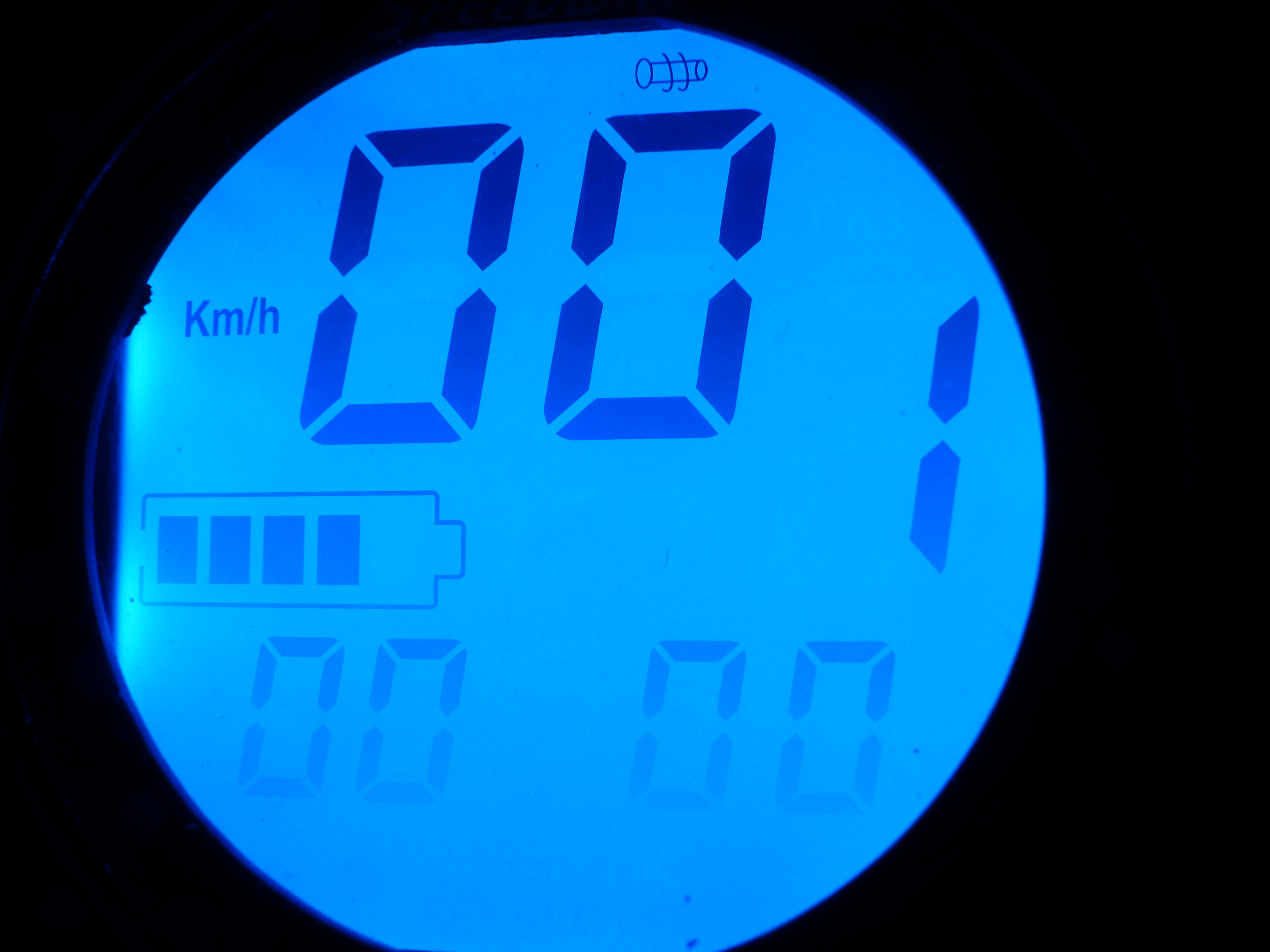

GreenWheel Posté(e) le 15 février 2017 Partager Posté(e) le 15 février 2017 (modifié) Savez-vous ce que signifie le symbole qui s'affiche tout en haut ? Je m'explique : je roulais normalement, puis j'ai relâché la gâchette pour m'arrêter, mais la trott' continuait d'avancer un peu, la gâchette n'était pourtant pas bloquée, j'ai dû éteindre la trott' pour qu'elle s'arrête. Je l'ai rallumée ensuite, le symbole est apparu en haut. La trott' n'avance plus du tout même quand j'actionne la gâchette. Le reste (klaxon, feux ...) a l'air de marcher. D'où peut provenir le problème ? du moteur ? de la commande ? ... ? J'étais à 17 km de chez moi, j'ai pu revenir en bus. Merci. Modifié le 15 février 2017 par GreenWheel Citer Lien vers le commentaire https://www.espritroue.fr/topic/2185-panne-avec-la-speedway-iii-demande-daide/ Partager sur d’autres sites More sharing options...

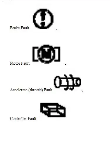

0rsa Posté(e) le 15 février 2017 Partager Posté(e) le 15 février 2017 Voilà les codes erreur : Je pense que tu peux déjà ouvrir le LCD pour voir si tu ne constates rien d'anormal Citer Lien vers le commentaire https://www.espritroue.fr/topic/2185-panne-avec-la-speedway-iii-demande-daide/#findComment-40091 Partager sur d’autres sites More sharing options...
GreenWheel Posté(e) le 15 février 2017 Auteur Partager Posté(e) le 15 février 2017 Ce matin, j'ai réessayé : j'allume la trott', le symbole est éteint, la gâchette fonctionne, mais le problème persiste toujours ... . Quand on allume la trott', au bout d'une ou deux minutes sans même toucher à la gâchette, le moteur se met à tourner tout seul avec une sorte de vitesse "résiduelle" à vide de 3 à 7 km/h environ. J'éteins la trott' et quand je la rallume, parfois le symbole réapparaît (quand je n'attends pas suffisamment longtemps), et dans ce cas, la gâchette reste inactive. J'ai démonté le LCD, j'ai enlevé la carte imprimée et la gâchette : je n'ai rien vu d'anormal. Puis, j'ai nettoyé le contact de la gâchette avec l'un des composants ... Quand j'ai essayé de remettre en position le ressort de la gâchette sur la carte, le tournevis a glissé et j'ai arraché un composant minuscule, le rétroéclairage bleu ne marchait plus, mais j'ai réussi à ressouder le composant à l'aide d'une pince à épiler et le rétroéclairage bleu remarche maintenant, ouf. Je pense que le problème vient de la commande LCD/gâchette mais je n'en suis pas sûr à 100 %, j'ai des doutes. Peut-être, est-ce le contrôleur ? Citer Lien vers le commentaire https://www.espritroue.fr/topic/2185-panne-avec-la-speedway-iii-demande-daide/#findComment-40179 Partager sur d’autres sites More sharing options...

GreenWheel Posté(e) le 16 février 2017 Auteur Partager Posté(e) le 16 février 2017 Merci les gars, c'est gentil. ça aurait été bien de tester avec un autre LCD avant de commander, mais Rouen, ça fait un peu loin en effet. De toute manière, je suis quasiment sûr que le problème se situe au niveau de l'accélérateur, comme indiqué par le symbole. @sonkenn, j'ai regardé les connecteurs côté LCD et côté deck, je n'ai rien constaté d'anormal, les broches ne sont pas tordues et n'ont pas l'air d'être oxydées. Pour l'humidité, il n'y avait pas de pluie quand je suis tombé en panne et la trott' fonctionnait normalement depuis l'incident du feu grillé sous la flotte. Quoi qu'il en soit, le problème a l'air de venir de l'accélérateur, après l'avoir trifouillé. Je vais commander une nouvelle unité de commande LCD/gâchette chez KWK. La trott' est conçue de façon basique mais opérationnelle, dommage que ce soit un peu "cheap". J'ai regardé le manuel d'utilisation, et la garantie sur l'accélérateur est de "3 mois", lol. A croire qu' il n'est pas envisageable pour un industriel consciencieux de réaliser une marge sur un produit fiable et durable dans le temps avec un prix correct. En tout cas, ça me fait penser que je ne dois pas acheter la coûteuse Dualtron II car on retrouve le même LCD, les mêmes pièces, le doute sur l'étanchéité, etc ... Citer Lien vers le commentaire https://www.espritroue.fr/topic/2185-panne-avec-la-speedway-iii-demande-daide/#findComment-40312 Partager sur d’autres sites More sharing options...
