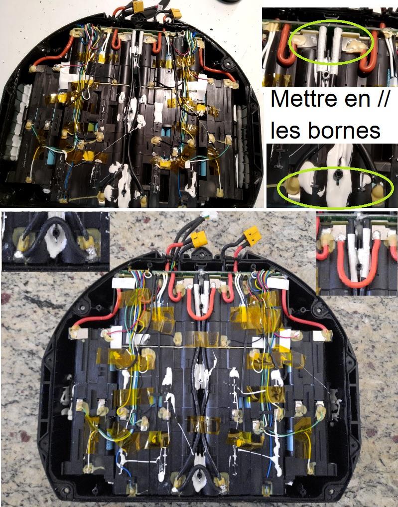

9coq1 Posté(e) le 8 septembre 2023 Partager Posté(e) le 8 septembre 2023 La solution la plus simple c'est la prévention (ça marchera aussi en curatif) avec la mise en // des 2 packs de batterie. Cela n'altèrent pas le fonctionnement, ni la charge de la Z. Au contraire, la régénération sera bien répartie (et en cas d'un usage d'une batterie externe, tout reste bien équilibré au niveau des tensions des packs). Avec juste 2 (gros) fils soudés aux bornes, fini les déséquilibres entre les packs de batteries de la Z. Citer Lien vers le commentaire Partager sur d’autres sites More sharing options...

Marco73 Posté(e) le 9 septembre 2023 Partager Posté(e) le 9 septembre 2023 (modifié) Le 08/09/2023 à 15:28, 9coq1 a dit : La solution la plus simple c'est la prévention (ça marchera aussi en curatif) avec la mise en // des 2 packs de batterie. Cela n'altèrent pas le fonctionnement, ni la charge de la Z. Au contraire, la régénération sera bien répartie (et en cas d'un usage d'une batterie externe, tout reste bien équilibré au niveau des tensions des packs). Avec juste 2 (gros) fils soudés aux bornes, fini les déséquilibres entre les packs de batteries de la Z. La source de l'info STP ? ou bien tu es à l'origine de cette modif ? Modifié le 9 septembre 2023 par Marco73 Citer Lien vers le commentaire Partager sur d’autres sites More sharing options...
9coq1 Posté(e) le 10 septembre 2023 Partager Posté(e) le 10 septembre 2023 (modifié) Le 09/09/2023 à 18:50, Marco73 a dit : La source de l'info STP ? ou bien tu es à l'origine de cette modif ? c'est issue de ma propre analyse, j'avais des gros décalages de tension entre les 2 packs de batteries, et la Z elle est chiante pour ça. Je faisais régulièrement une mise en // par les prises xt60 pour rééquilibrer. j'en ai eu marre de devoir ouvrir le côté pour accéder à ces prises, donc j'ai ouvert le cache batterie pour voir si il y avait moyen de rendre la mise en // permanente et la solution m'a paru aussi simple qu'évidente. Ça doit bien faire 3 ans maintenant. Modifié le 10 septembre 2023 par 9coq1 Citer Lien vers le commentaire Partager sur d’autres sites More sharing options...
Marco73 Posté(e) le 11 septembre 2023 Partager Posté(e) le 11 septembre 2023 Il y a 5 heures, 9coq1 a dit : c'est issue de ma propre analyse, j'avais des gros décalages de tension entre les 2 packs de batteries, et la Z elle est chiante pour ça. Je faisais régulièrement une mise en // par les prises xt60 pour rééquilibrer. j'en ai eu marre de devoir ouvrir le côté pour accéder à ces prises, donc j'ai ouvert le cache batterie pour voir si il y avait moyen de rendre la mise en // permanente et la solution m'a paru aussi simple qu'évidente. Ça doit bien faire 3 ans maintenant. Ok, bon à savoir. Jamais rencontré ce problème avec la mienne qui est de 2017. Citer Lien vers le commentaire Partager sur d’autres sites More sharing options...

pilajac Posté(e) le 21 décembre 2023 Auteur Partager Posté(e) le 21 décembre 2023 Le 11/09/2023 à 01:43, 9coq1 a dit : c'est issue de ma propre analyse, j'avais des gros décalages de tension entre les 2 packs de batteries, et la Z elle est chiante pour ça. Je faisais régulièrement une mise en // par les prises xt60 pour rééquilibrer. j'en ai eu marre de devoir ouvrir le côté pour accéder à ces prises, donc j'ai ouvert le cache batterie pour voir si il y avait moyen de rendre la mise en // permanente et la solution m'a paru aussi simple qu'évidente. Ça doit bien faire 3 ans maintenant. Bon, j'ai toujours cette panne aléatoire mais j'arrive a rouler avec des alertes sanctionnées par quelques coups de paume de la main, il semble qu'il s'agisse d'un faux contact. Je vais donc procéder au démontage de la batterie.Combien de temps faut il ? Est ce qu'il existe un auto de cette manip ? pour la mise en // les photos sont claires donc merci. Citer Lien vers le commentaire Partager sur d’autres sites More sharing options...
