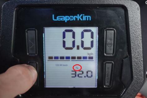

Techos78 Posté(e) le 10 août 2023 Partager Posté(e) le 10 août 2023 Bizarre, personne n'a commenté cette fantastique innovation qu'est le tb déclenché en fonction du taux de charge moteur (pwm)... Perso, j'attendais ça depuis 7 ans, car l'information Vitesse est très insuffisante (quid de la pente, vent, pression pneu, poids pilote, charge batterie etc...). Le pwm résume tout ça et permet ENFIN de régler la marge. J'ai l'impression qu'il n'y a que WW qui l'a compris, et s'en est enthousiasmé. 4 Citer Lien vers le commentaire Partager sur d’autres sites More sharing options...

Kristof.B Posté(e) le 10 août 2023 Partager Posté(e) le 10 août 2023 Il y a 5 heures, Techos78 a dit : Bizarre, personne n'a commenté cette fantastique innovation qu'est le tb déclenché en fonction du taux de charge moteur (pwm)... Perso, j'attendais ça depuis 7 ans, car l'information Vitesse est très insuffisante (quid de la pente, vent, pression pneu, poids pilote, charge batterie etc...). Le pwm résume tout ça et permet ENFIN de régler la marge. J'ai l'impression qu'il n'y a que WW qui l'a compris, et s'en est enthousiasmé. Les miens (Patton et Sherman-S) sont réglés à 80%. Citer Lien vers le commentaire Partager sur d’autres sites More sharing options...
Wheel HUNTER Posté(e) le 10 août 2023 Partager Posté(e) le 10 août 2023 il y a 45 minutes, Kristof.B a dit : Les miens (Patton et Sherman-S) sont réglés à 80%. La Sherman S n’a pas cette possibilité de réglage Citer Lien vers le commentaire Partager sur d’autres sites More sharing options...
Xcou Posté(e) le 11 août 2023 Partager Posté(e) le 11 août 2023 Il y a 16 heures, Techos78 a dit : Bizarre, personne n'a commenté cette fantastique innovation qu'est le tb déclenché en fonction du taux de charge moteur (pwm)... Perso, j'attendais ça depuis 7 ans, car l'information Vitesse est très insuffisante (quid de la pente, vent, pression pneu, poids pilote, charge batterie etc...). Le pwm résume tout ça et permet ENFIN de régler la marge. J'ai l'impression qu'il n'y a que WW qui l'a compris, et s'en est enthousiasmé. Sur une v10f, une surcharge telle qu'une forte accélération en montée par exemple entraine un tilt back violent avec un message 'overload' : descente de la roue et on/off obligatoire. La marge n'est pas réglable et c'est un peu brutal mais bien plus sécurisant qu'un face plant ! Citer Lien vers le commentaire Partager sur d’autres sites More sharing options...

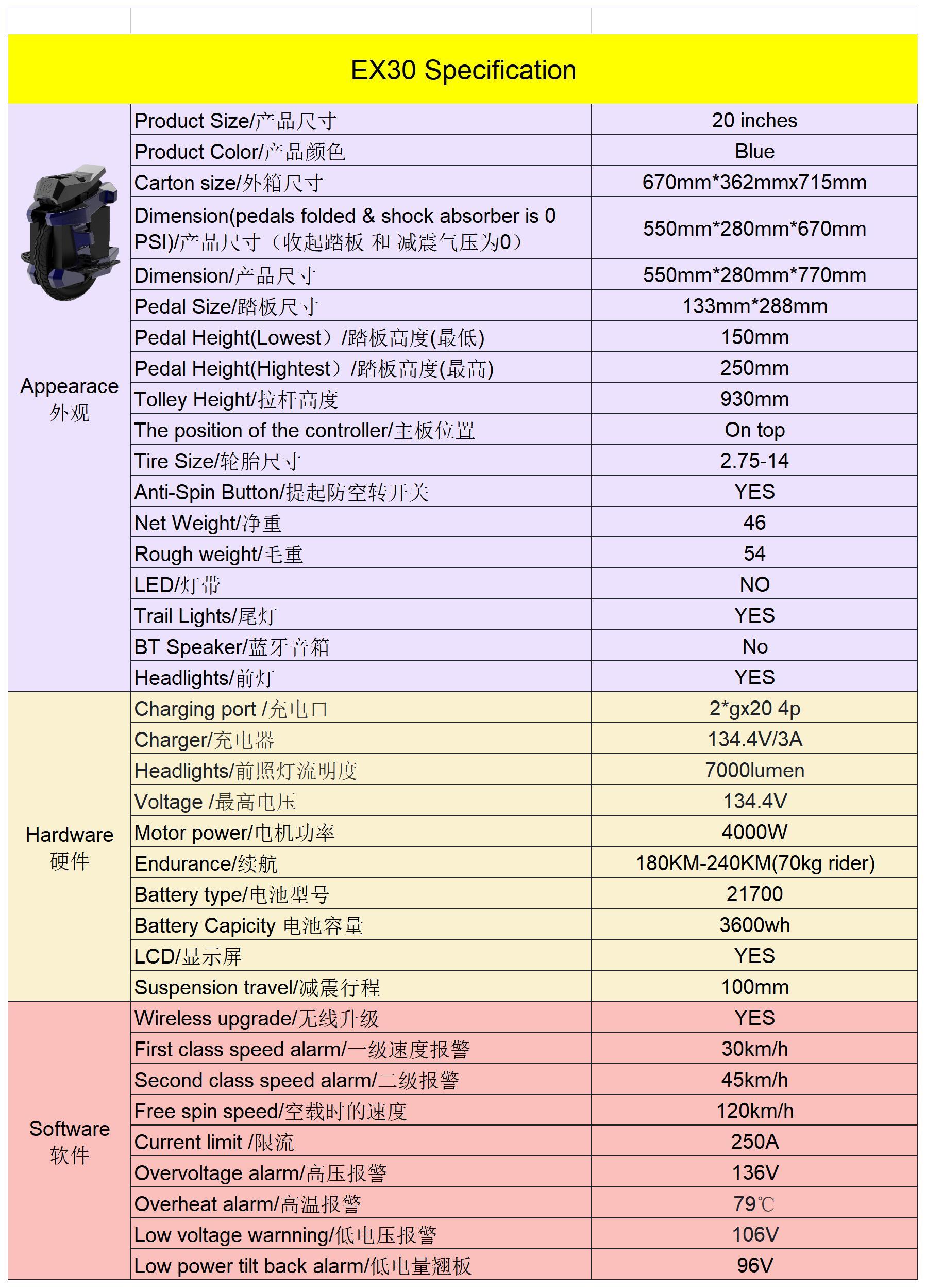

Techos78 Posté(e) le 11 août 2023 Partager Posté(e) le 11 août 2023 Il y a 19 heures, InMoWh75 a dit : Y a ça sur une EX30 : le low power tiltback alarm Non. Le low power tiltback alarm c'est le niveau de batterie basse en deçà duquel la roue s'arrête définitivement en tb, 96V pour l'ex30. Il y a 3 heures, Xcou a dit : Sur une v10f, une surcharge telle qu'une forte accélération en montée par exemple entraine un tilt back violent avec un message 'overload' : descente de la roue et on/off obligatoire. La marge n'est pas réglable et c'est un peu brutal mais bien plus sécurisant qu'un face plant ! Oui, la quasi totalité des roues possèdent une sécurité de tb ultime, sachant que créer un tb nécessite un peu de ressource (accélération fugitive pour changer l'assiette) donc un moteur à 100% ne peut pas générer de tb. ------------------------------------------------- Un petit rappel préliminaire : un tilt back est simplement un changement de la consigne de verticalité de l'asservissement. Le pilote ressent un "relèvement" des pédales, qui crée aussi un léger déséquilibre arrière ce qui tend à faire plafonner la vitesse. Le tb est sensitif et aussi légèrement actif, il est désagréable donc dissuasif, cependant un pilote décervelé avec des chevilles souples peut passer outre. Il est important d'avoir en tête que le tb n'est pas une limitation de la roue (qui conserve 100% de sa puissance moteur), mais c'est une limitation imposée au pilote. Donc, si j'ai bien compris (?), cette Patton permet de gérer intelligemment le "OS tilt back". (OS = Operating System ?) >>> on règle le tb en fonction de la vitesse, de 10 à 100 km/h par pas de 5 km/h : ET on règle le tb en fonction du PWM, de 30 à 100% par pas de 2% : Encore une fois, ce n'est PAS une limitation de la puissance moteur. Pour les ceusses qui débarquent, pwm veut dire Pulse Width Modulation = modulation de largeur : la puissance est hachée et le ratio entre le temps de conduction et la période permet de définir un pourcentage, c'est à dire un taux de charge, sachant qu'à 100% on est au taquet. Citer Lien vers le commentaire Partager sur d’autres sites More sharing options...
decate Posté(e) le 11 août 2023 Partager Posté(e) le 11 août 2023 6 minutes ago, Techos78 said: "OS tilt back". (OS = Operating System ?) Dans le manuel la description de « OS tilt back » c'est « Over-speed rocker ». Citer Lien vers le commentaire Partager sur d’autres sites More sharing options...
InMoWh75 Posté(e) le 11 août 2023 Partager Posté(e) le 11 août 2023 il y a 15 minutes, Techos78 a dit : Non. Le low power tiltback alarm c'est le niveau de batterie basse en deçà duquel la roue s'arrête définitivement en tb, 96V pour l'ex30. Oui, la quasi totalité des roues possèdent une sécurité de tb ultime, sachant que créer un tb nécessite un peu de ressource (accélération fugitive pour changer l'assiette) donc un moteur à 100% ne peut pas générer de tb. ------------------------------------------------- Oui je pense que l'EX30 n'a pas d'alarme quand on matte cette vidéo : la tension demeure au dessus de 110V avec 75% de capacité (soit plus que 96V) avec du 60-80A , quelle est donc la limite de cet engin en fait (les bips c'est pour 50mph rien de plus je suppose) La T3 a encore une autre fiche technique avec un "80% motor output" (manque de bol en entends pas les bips quand on envoie dans le merdier Parisien) : Citer Lien vers le commentaire Partager sur d’autres sites More sharing options...

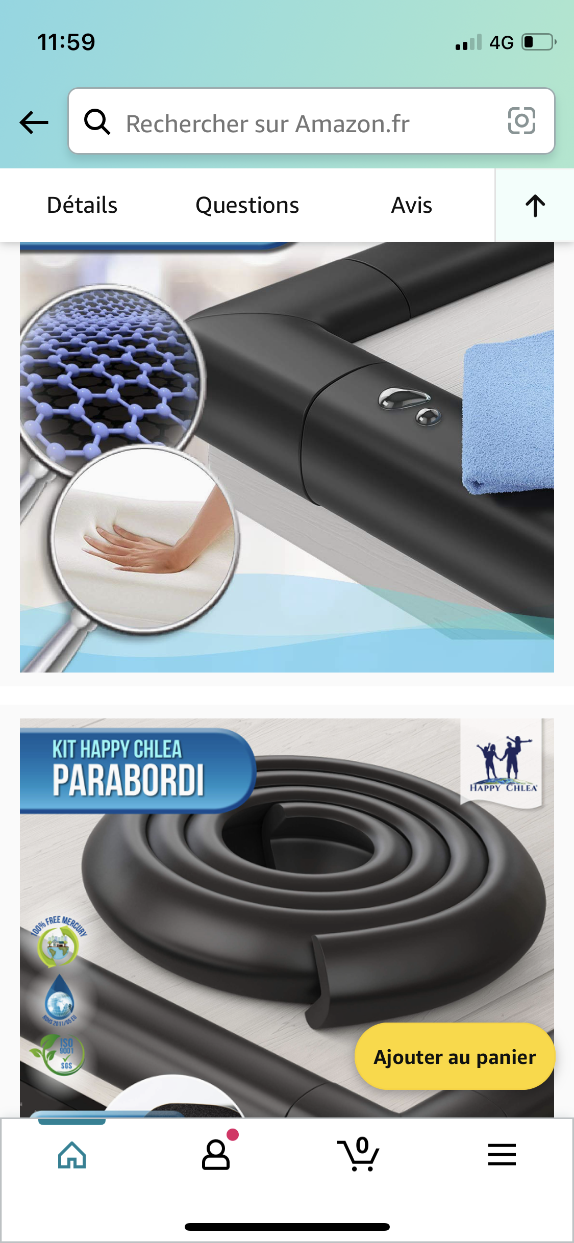

Héfeubé Posté(e) le 11 août 2023 Partager Posté(e) le 11 août 2023 Il y a 19 heures, King Size a dit : Accessoires pour Patton à imprimer 3D : https://forum.electricunicycle.org/topic/33618-my-patton-3d-printed-accessories/ Yapuka... 🤔 Top ! Merci pour le lien. Quelqu'un aurait vu passer un modèle 3D pour protéger les genoux des arrêtes saillantes de la Patton ? 1 Citer Lien vers le commentaire Partager sur d’autres sites More sharing options...
Wheel Smith Posté(e) le 11 août 2023 Partager Posté(e) le 11 août 2023 il y a une heure, Héfeubé a dit : Top ! Merci pour le lien. Quelqu'un aurait vu passer un modèle 3D pour protéger les genoux des arrêtes saillantes de la Patton ? Peut être que ce genre de produit pourrait résoudre ton problème. https://amzn.eu/d/gHum96k 1 Citer Lien vers le commentaire Partager sur d’autres sites More sharing options...
RValiasRV Posté(e) le 11 août 2023 Partager Posté(e) le 11 août 2023 Les bandes du siège «officiel» sont très bien aussiEnvoyé de mon iPhone en utilisant Tapatalk Pro 1 Citer Lien vers le commentaire Partager sur d’autres sites More sharing options...
Héfeubé Posté(e) le 11 août 2023 Partager Posté(e) le 11 août 2023 Merci à vous 2. Les bandes de protection en mousse sont une bonne piste, je vais voir ça !PS : ma Patton est arrivée ce matin, ptit ride de test prévu cet après-midi Envoyé de mon iPhone en utilisant Tapatalk 1 Citer Lien vers le commentaire Partager sur d’autres sites More sharing options...
