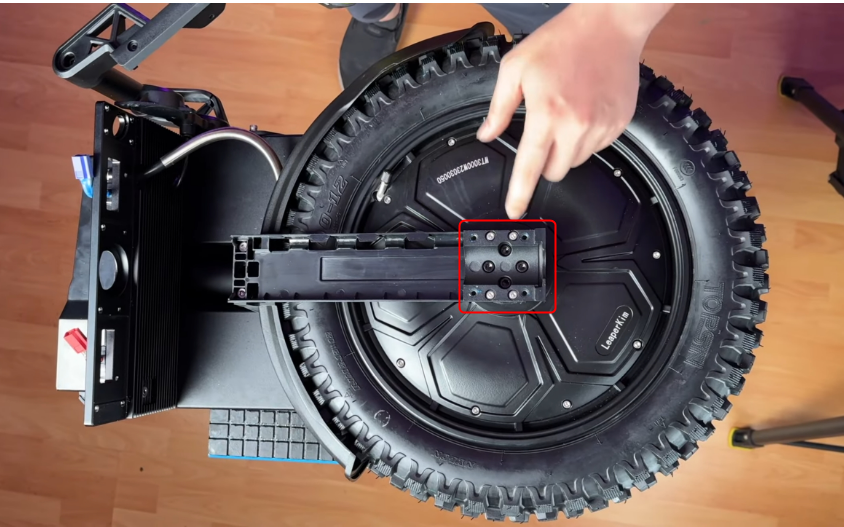

atph Posté(e) le 11 octobre 2023 Partager Posté(e) le 11 octobre 2023 Bonjour, Ma patton flambant neuve broute/vibre à intervalle régulier en mode trolley et même en roulant (assez léger mais ressenti au niveau des pédales). Est-ce normal ? Citer Lien vers le commentaire https://www.espritroue.fr/topic/21896-leaperkim-patton/page/34/#findComment-384913 Partager sur d’autres sites More sharing options...
Invité Posté(e) le 11 octobre 2023 Partager Posté(e) le 11 octobre 2023 il y a 37 minutes, atph a dit : Bonjour, Ma patton flambant neuve broute/vibre à intervalle régulier en mode trolley et même en roulant (assez léger mais ressenti au niveau des pédales). Est-ce normal ? Il faudrait peut-être vérifier les vis de l'axe moteur Citer Lien vers le commentaire https://www.espritroue.fr/topic/21896-leaperkim-patton/page/34/#findComment-384916 Partager sur d’autres sites More sharing options...
magicienHfr Posté(e) le 11 octobre 2023 Partager Posté(e) le 11 octobre 2023 il y a 10 minutes, CarlXS a dit : Il faudrait peut-être vérifier les vis de l'axe moteur Même avis. Citer Lien vers le commentaire https://www.espritroue.fr/topic/21896-leaperkim-patton/page/34/#findComment-384917 Partager sur d’autres sites More sharing options...
v5f06 Posté(e) le 11 octobre 2023 Partager Posté(e) le 11 octobre 2023 il y a une heure, atph a dit : Bonjour, Ma patton flambant neuve broute/vibre à intervalle régulier en mode trolley et même en roulant (assez léger mais ressenti au niveau des pédales). Est-ce normal ? Va falloir vérifier la jonction moteur/chassis et le serrage de carte mere 1 Citer Lien vers le commentaire https://www.espritroue.fr/topic/21896-leaperkim-patton/page/34/#findComment-384919 Partager sur d’autres sites More sharing options...
atph Posté(e) le 11 octobre 2023 Partager Posté(e) le 11 octobre 2023 Merci pour vos retours, s'agit-il de cette zone en rouge et ce des deux côtés ? Citer Lien vers le commentaire https://www.espritroue.fr/topic/21896-leaperkim-patton/page/34/#findComment-384920 Partager sur d’autres sites More sharing options...
v5f06 Posté(e) le 11 octobre 2023 Partager Posté(e) le 11 octobre 2023 Je dirai que oui.Tu peu aussi tenter un etallonage de la.roue logiciel peut etre. Citer Lien vers le commentaire https://www.espritroue.fr/topic/21896-leaperkim-patton/page/34/#findComment-384922 Partager sur d’autres sites More sharing options...
