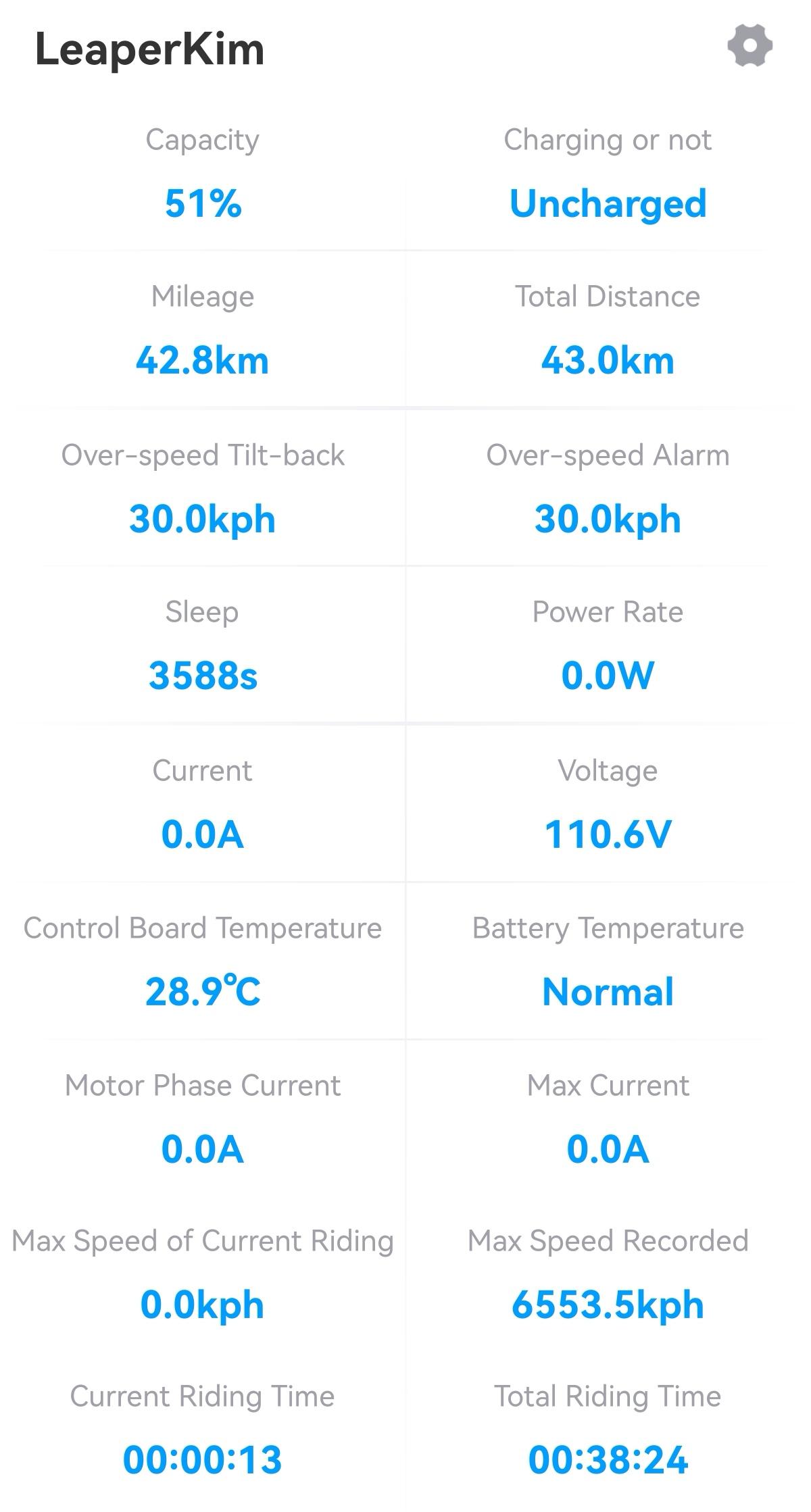

Tibiscui Posté(e) le 26 octobre 2023 Partager Posté(e) le 26 octobre 2023 (modifié) il y a 51 minutes, SM974 a dit : Question peut-être déjà soulevée, mais qui sait comment reset la vitesse max. dans l'appli Leaperkim ? Je suis à 6553.5kph... 6553.5 km/h... Franchement tu es un pro, un vrai de vrai 💪💪💪Tu n'as plus rien à apprendre de la roue mais tu peux m'apprendre beaucoup si tu acceptes que je sois ton disciple 🙏🙏🙏 À cette vitesse-là les Hsiang, Chooch Tech et autres peuvent aller se rhabiller. Leurs vidéos sont maintenant devenues insipides 😂😂 Modifié le 26 octobre 2023 par Tibiscui 3 Citer Lien vers le commentaire https://www.espritroue.fr/topic/21896-leaperkim-patton/page/37/#findComment-386204 Partager sur d’autres sites More sharing options...
SM974 Posté(e) le 26 octobre 2023 Partager Posté(e) le 26 octobre 2023 il y a 28 minutes, Tibiscui a dit : 6553.5 km/h... Franchement tu es un pro, un vrai de vrai 💪💪💪Tu n'as plus rien à apprendre de la roue mais tu peux m'apprendre beaucoup si tu acceptes que je sois ton disciple 🙏🙏🙏 À cette vitesse-là les Hsiang, Chooch Tech et autres peuvent aller se rhabiller. Leurs vidéos sont maintenant devenues insipides 😂😂 J'ai pas vraiment osé encore pousser, je ne l'ai sortie que deux fois et j'avais peur qu'elle coupe 🤣 Plus sérieusement j'aimerai remettre ce truc à zéro mais je n'ai pas e'core comment ni où 😬 Citer Lien vers le commentaire https://www.espritroue.fr/topic/21896-leaperkim-patton/page/37/#findComment-386210 Partager sur d’autres sites More sharing options...
SM974 Posté(e) le 26 octobre 2023 Partager Posté(e) le 26 octobre 2023 il y a 3 minutes, SM974 a dit : J'ai pas vraiment osé encore pousser, je ne l'ai sortie que deux fois et j'avais peur qu'elle coupe 🤣 Plus sérieusement j'aimerai remettre ce truc à zéro mais je n'ai pas e'core comment ni où 😬 Problème réglé... J'ai désinstallé et réinstallé l'appli 💪 1 1 Citer Lien vers le commentaire https://www.espritroue.fr/topic/21896-leaperkim-patton/page/37/#findComment-386213 Partager sur d’autres sites More sharing options...

SM974 Posté(e) le 27 octobre 2023 Partager Posté(e) le 27 octobre 2023 Il y a 17 heures, SM974 a dit : Problème réglé... J'ai désinstallé et réinstallé l'appli 💪 Mais après une sortie c'est revenu... Citer Lien vers le commentaire https://www.espritroue.fr/topic/21896-leaperkim-patton/page/37/#findComment-386268 Partager sur d’autres sites More sharing options...

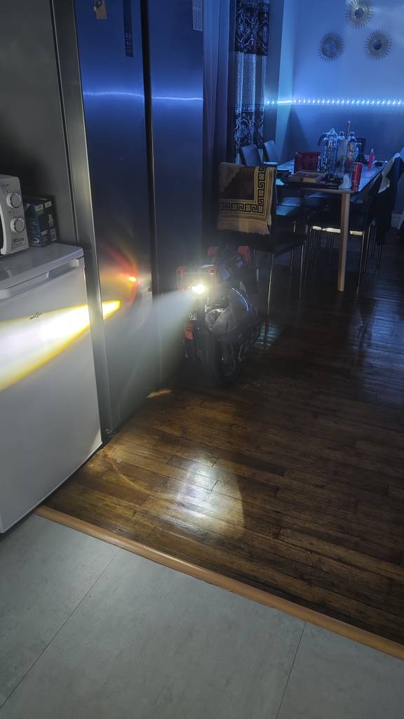

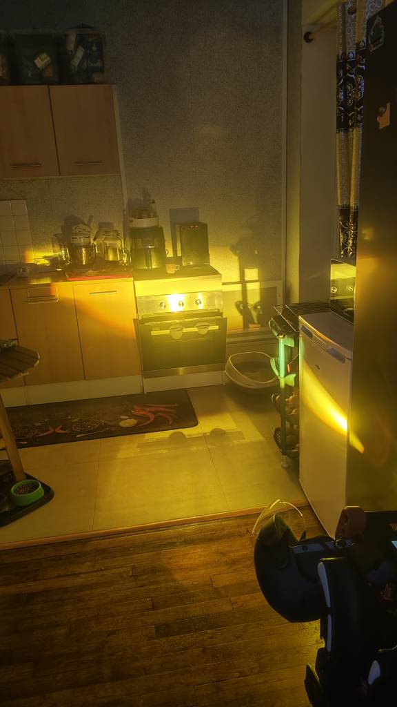

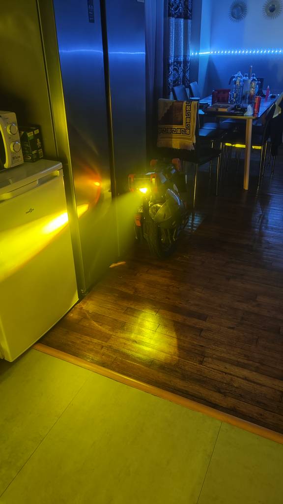

Snake4063 Posté(e) le 27 octobre 2023 Partager Posté(e) le 27 octobre 2023 Phare cylope pro, version phare jaune, feu de route, feu de croisement. J'apprécie beaucoup l'esthétique du phare. Envoyé de mon 2201123G en utilisant Tapatalk 1 2 Citer Lien vers le commentaire https://www.espritroue.fr/topic/21896-leaperkim-patton/page/37/#findComment-386305 Partager sur d’autres sites More sharing options...

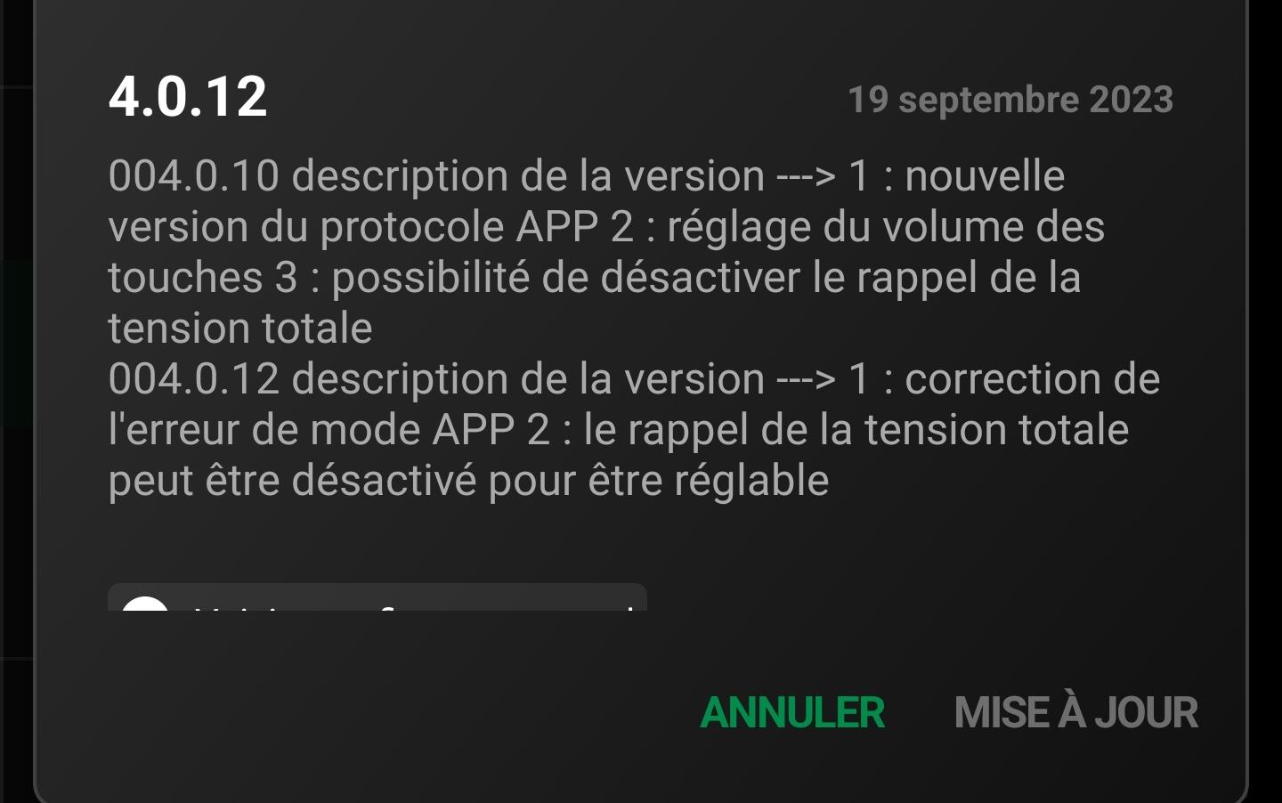

Zepek69 Posté(e) le 27 octobre 2023 Partager Posté(e) le 27 octobre 2023 Salut @ tous 😊 Quelqu’un peut-il me préciser ce qu’apporte la mise à jour 004.0.12 ? Et où trouver cette info ? ☺️ Merci 😊✌️ 1 Citer Lien vers le commentaire https://www.espritroue.fr/topic/21896-leaperkim-patton/page/37/#findComment-386310 Partager sur d’autres sites More sharing options...

Zepek69 Posté(e) le 28 octobre 2023 Partager Posté(e) le 28 octobre 2023 Il y a 8 heures, Wheel Smith a dit : La dernière mise à jour permet en autre d'empêcher les risques de coupure à cause de la régénération des batteries si tu as chargé ta roue à 100% et que tu commences ton trip par une descente . Il y a déjà eu des cas apparemment. Du coup il semblerait que les alarmes s'affolent au moindre freinage ou décélération afin de prévenir le risque de coupure. Merci pour ta réponse, c’est déjà le cas pour moi en 004.0.10 d’où m’on interrogation 🤔 Citer Lien vers le commentaire https://www.espritroue.fr/topic/21896-leaperkim-patton/page/37/#findComment-386353 Partager sur d’autres sites More sharing options...
ManaudWheel Posté(e) le 28 octobre 2023 Partager Posté(e) le 28 octobre 2023 23 hours ago, Zepek69 said: Salut @ tous 😊 Quelqu’un peut-il me préciser ce qu’apporte la mise à jour 004.0.12 ? Et où trouver cette info ? ☺️ Merci 😊✌️ Hello, Cette version ajoute, par rapport à la 004.0.10, la possibilité de régler la tension au dessus de laquelle l'alarme se déclenche pour le tiltback "batterie pleine". Avec la 004.0.10, le seuil était fixé à 124V. Perso, je l'ai réglé à 125V. Voici ce qu'affiche EUC World : Manaud 2 1 Citer Lien vers le commentaire https://www.espritroue.fr/topic/21896-leaperkim-patton/page/37/#findComment-386360 Partager sur d’autres sites More sharing options...
Zepek69 Posté(e) le 29 octobre 2023 Partager Posté(e) le 29 octobre 2023 Il y a 3 heures, ManaudWheel a dit : Hello, Cette version ajoute, par rapport à la 004.0.10, la possibilité de régler la tension au dessus de laquelle l'alarme se déclenche pour le tiltback "batterie pleine". Avec la 004.0.10, le seuil était fixé à 124V. Perso, je l'ai réglé à 125V. Voici ce qu'affiche EUC World : Manaud Super ! Merci ☺️✌️ Citer Lien vers le commentaire https://www.espritroue.fr/topic/21896-leaperkim-patton/page/37/#findComment-386363 Partager sur d’autres sites More sharing options...

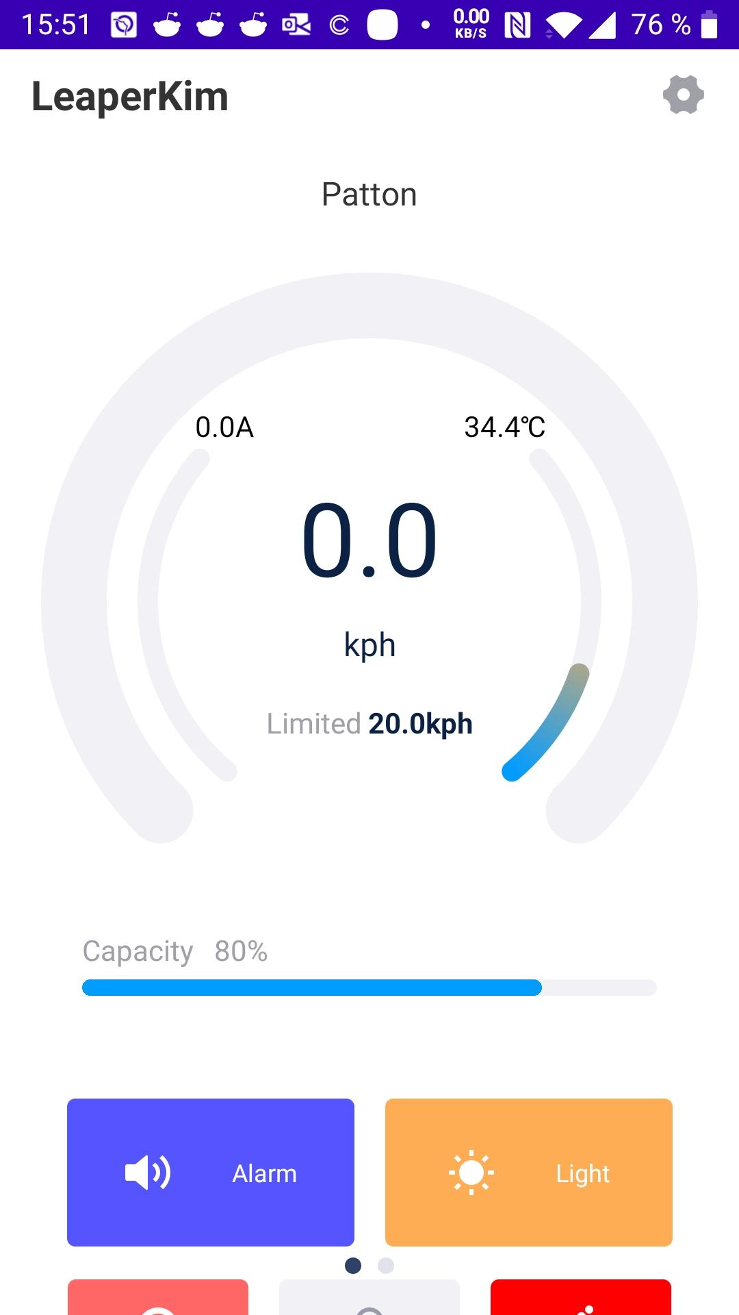

Tibiscui Posté(e) le 30 octobre 2023 Partager Posté(e) le 30 octobre 2023 (modifié) Hello, Patton reçue aujourd'hui. Je vais avoir l'air débile avec toutes mes questions mais je reconnais mon ignorance sur le sujet : - Sur l'appli, il y a une annotation qui dit que la vitesse est limitée à 20km/h, comment arranger ça et quels sont les autres paramètres importants à modifier ? En plus sur Android, je n'arrive pas à faire défiler l'écran vers le bas de la page de présentation et du coup, je ne sais pas quelles sont les icônes cachées. - Je n'arrive pas à installer les power pads d'origine car les inserts ne s'emboîtent pas sur la roue et il y a ces petits machins bizarres en forme d'os de chien noirs et des plus petits en forme briques de Légo dont je n'ai aucune idée de l'utilité.. Je suis perdu ! Merci de votre aide les gars. Modifié le 30 octobre 2023 par Tibiscui Citer Lien vers le commentaire https://www.espritroue.fr/topic/21896-leaperkim-patton/page/37/#findComment-386491 Partager sur d’autres sites More sharing options...
